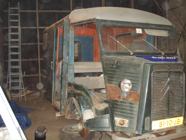

De testkeuring was al niet best en het bleek wat meer dan verwacht. Een paar maanden na aankoop van hytje1 zag ik nog 'n hy toevallig op de sloop (nog met kenteken). na een korte inspectie bleken er nog 4 goede banden onder te zitten, draaiende motor en remde (toen) nog goed. Na 'n beetje onderhandelen gekocht als donor auto (hytje2) voor de prijs van zegge 3 nieuwe banden. Na veel schuurwerk en wat laswerk aan hytje1 blijken de gebreken van hytje1 wel wat omvangrijker dan door de verkoper aangegeven (kat in de zak?). Had die toen ff geluk dat ik een (wat te enthousiaste) leek ben.

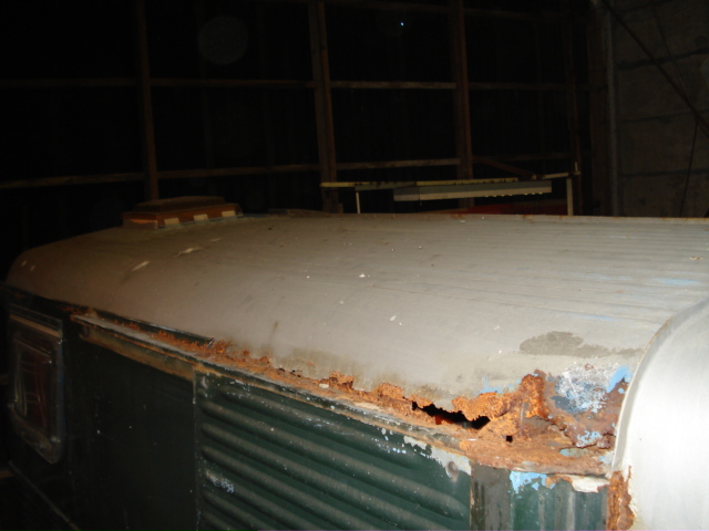

Na wat twijfelen toch (als vergelijkingsmateriaal) t chassis van hytje2 eens goed bekeken en zowaar dit is gewoon bikkelhard!
Een paar weken geleden een beslissing gemaakt tussen hytje1 met een goede motor, slechte remmen, veel rotte plekken en goed camper interieur en hytje2 met veel rotte plekken, inmiddels binnen een jaar?? zonder te rijden zeer slecht remmend, MAARRR goed rijdend en een goed chassis. Dus ben ik begonnen met de onderdelen auto om te 'toveren' tot beauty! Het gaat nog wel een tijdje duren voordat ik hiermee klaar ben, maar ik hoef er in ieder geval niet meer onder te liggen. Ik heb 'm nog niet aan 'n testkeuring durven onderwerpen en maar gelijk begonnen met de pijnpunten bloot te leggen.
Is het lastig om de neusplaten, voet-opstapjes en de spatborden (deze zijn er wel al af) te vervangen? Bij alle plaatdelen zie ik namelijk telkens weer die vouwranden terug komen en lijkt me lastig op een mooie wijze te vervangen. Daar waar de cabine vastzit aan de laadruimte zit er een losse vouwrand omheen dus lijkt mij dit een onderdeel wat los te krijgen is of kan ik beter zelf creatief met plaatsdelen worden?
Zoals ook op 1 vd foto's te zien is heeft de rechter dakrand aardig slijtage en dat heeft ertoe geleidt dat 't frame van de schuifdeur volledig doorgerot is. Mijn plan is om dit uit de 'nieuwe' donor hytje1 te slijpen en over te zetten of heeft iemand een beter idee?

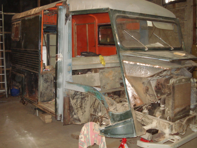

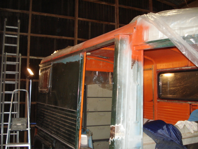

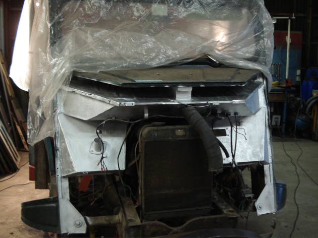

't is alweer een tijdje geleden dat ik jullie heb laten meegenieten met de voortgang van mijn projectje. Vandaar dat ik nu weer 'ns wat laat zien. De motorruimte is ook roestwerend behandeld en zilverkleurig geverfd. Op krikpunt linksvoor na zijn alle krikpunten gerepareerd. Ik ben ook inmiddels met de banaantjes begonnen. De bodem onder de bijrijderstoel is ook verwijderd en heb daar een nieuwe plaat in gelast en zo repareren we de boel van binnen af naar buiten.
Er zit per onderdeel best werk tussen diagnose stellen en het inlassen van het nieuwe stuk en dat zorgt ervoor dat 't toch wat traag gaat naar mijn idee. Aan de andere kant deert 't ook niet echt en zolang ik bezig blijf komt de apk toch stukje bij beetje dichterbij.
Het benzinetank compartiment is ook opgelast dus het vuil vanonder de banden kan niet meer tegen de benzinetank spatten.
Probleempje is alleen nog de trommel verwijderen links voor. Deze is erg 'gehecht' aan de auto zullen we maar zeggen. Tot dusver probeer 'm los te praten, terwijl ik aan de rest van de bus werk........nog zonder resultaat!
volgende keer meer!
gr. Stephan
volgende keer meer!
gr. Stephan

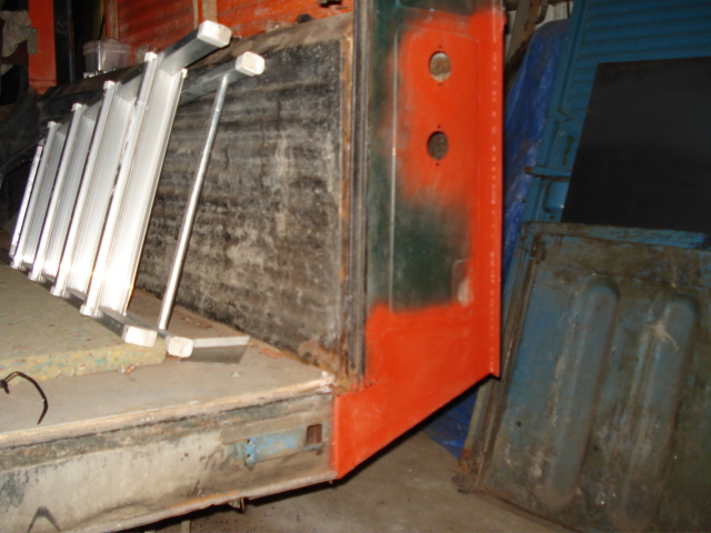

- het nieuwe stuk dak erin gelast en ook het nieuwe kokerprofiel ligt erop. nu de schuifdeur rail nog.
- DSC06603.JPG (148.21 KiB) 51902 keer bekeken
- Al het verrotte is eruit geslepen.
- DSC06600.JPG (141.48 KiB) 51900 keer bekeken

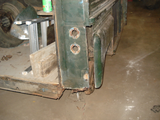

- Rechts achter gerepareerd. links heb ik dezelfde truc uitgehaald.
- DSC06602.JPG (155 KiB) 51898 keer bekeken
- Rechts achter helemaal verrot en daarom alle roest verwijderd.
- DSC06599.JPG (153.53 KiB) 51898 keer bekeken

Als ik jouw foto's bekijk herken ik absoluut allerlei zaken die ik in de afgelopen 4 jaar bij mijn bus óók ben tegengekomen. Van rijdende roestbak naar een praktisch nieuwe bus die overal keihard is en strak in de lak zit en van binnen een juweeltje van een Camper ...
't Heeft dus al die jaren écht al m'n vrije tijd gekost, maar dat had ik er met liefde voor over !
En ... nog steeds !
Het rijdend gedeelte wàs en is nog steeds goed (tuurlijk ... wèl gesleuteld aan de remmen en zo, die zitten écht na zoveel jaren uiteindelijk muurvast ! (had de wielen er onderuit gehaald en de bus op hoge houten blokken gezet ... kon ik óók de hele bodem opnieuw tectyleren))
Héle delen van het plaatwerk heb ik, nèt als jij, ruim weggeslepen en ( ja, kost enige inspanning) met de hand opnieuw uit staalplaat weer in profiel geklopt.
Overigens een kleine tip (kwam daar zelf pas heel laat achter) : als je nieuwe stukken plaatwerk in de bus wilt lassen: zet ze eerst vast met parkers, daarna kleine laspunten op ruime afstand en daarna de tussenliggende naden met voldoende afkoeltijd langzaam "dicht-lassen", anders trekt alles krom ...
Daarna ... plamuren ... maar daar wordt je op den duur héél ervaren in !
En ... met zo'n riante ruimte om te knutselen ... moet ook jou dit uiteindelijk lukken !
Wens je véél succes !

hierbij nog wel ff foto van de roestbehandeling van de neus.
gr. Stephan
gr. Stephan
- De neus heb ik na behandeling met roestconservering overgespoten met hittebestendige verf.
- DSC06604.JPG (138.64 KiB) 51657 keer bekeken
