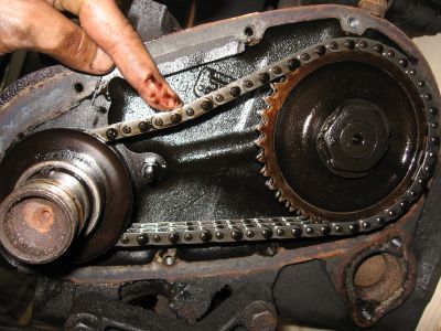

Ik heb mijn blok nu ook open,
en wil graag weten hoe het met mijn distributie gesteld is, zie foto.
Edwin.

Er wordt geen speling opgegeven,dus mijn raad is,ingeval van twijfel zeker vernieuwen.Maar
let wel op dat je met een nieuwe ketting ook het ontstekingstijdstip weer goed moet zetten
