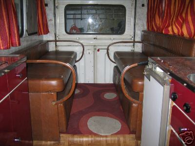

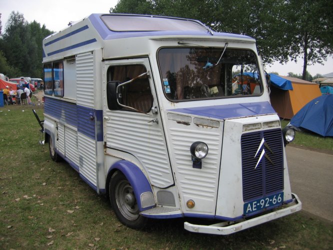

ik heb vandaag een verlengde hy uit 1961 gekocht, die omgebouwd is tot camper
achter kunnen makkelijk 4 mensen zitten, maar normaal mag dat niet omdat daar geen gordels zitten
zou dat met deze bus wel mogen?

Wekom altijdherrie in dit asiel van HY gekken. Leuke bus heb je gekocht ik hoop dat je er veel plezier aan beleefd.
Voor wat betreft je vraag over zitplaatsen, dit hangt er van af hoe je bus op kenteken staat. De jouwe staat als kampeerauto op kenteken, dus daar mag je zonder problemen mensen achterin meenemen. Dit mag ook zonder gordels, omdat jouw bus simpelweg geen gordels hoeft te hebben. Alleen kleine kinderen moeten wel in een kinderbeveiligingsmiddel, dus daarmee kun je in de problemen komen.
Wel bijzonder hoor een diesel. Je rijdt goedkoper dan ik.
Re: Wet en regelgeving ?
Welkom!
Zoals Boudwijn zegt, als ie op kampeerauto staat mag je in jouw geval de zitjes achterin gebruiken tijdens het rijden.
