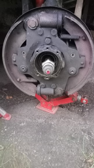

Deze week verder met de rechtervoorrem, deze zit als enige van de remmen goed vast. Hy kan met veel moeite de wagen weer onder afdak krijgen, kan die rustig tijdens het remonderzoek blijven staan.
Resultaat tot nu toe: naafmoer los (met juiste dop van de club), de 6 boutjes los, remtrommel verwijderd (dankzij trekker van de club).
Bovenste en onderste remzuiger zitten vast. Met enige overtuigingskracht de bovenste weer los gekregen (beweegt weer mooi heen en weer), remvoering ook weer los. Onderste remzuiger blijft vast zitten.
Conclusie: toch maar een gehele remrevisie aan de voorkant!

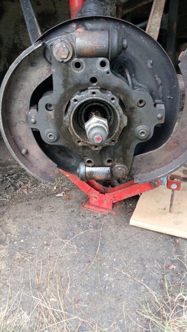

Deze week verder gegaan met de revisie van de voorrem. Het plan is om de onderste en de bovenste cilinders te vervangen.Daarvoor wil ik de bitenste verbindingsplaat loshalen om de remleiding naar de onderste en bovenste cilinder los te maken.
Ik loop nu tegen het volgende aan: alle bouten zijn er uit, de remleiding is losgemaakt van de toevoerleiding, de verbindingsplaat zit ook los en kan een cm naar buiten schuiven, dan lijkt die ergens tegenaan te lopen/nog vast te zitten. Ben ik iets vergeten, of zit er een verborgen boutje? Het lijkt mij dat de buitenste verbindingsplaat toch zo over het wiellagerhuis moet kunnen schuiven?
Zie foto.
Zie foto.
- Voorrem buitenplaat klein.jpg (313.79 KiB) 139736 keer bekeken
Re: Hy weer rijdbaar maken
Of misschien toch eerst de excentriekbouten verwijderen?
