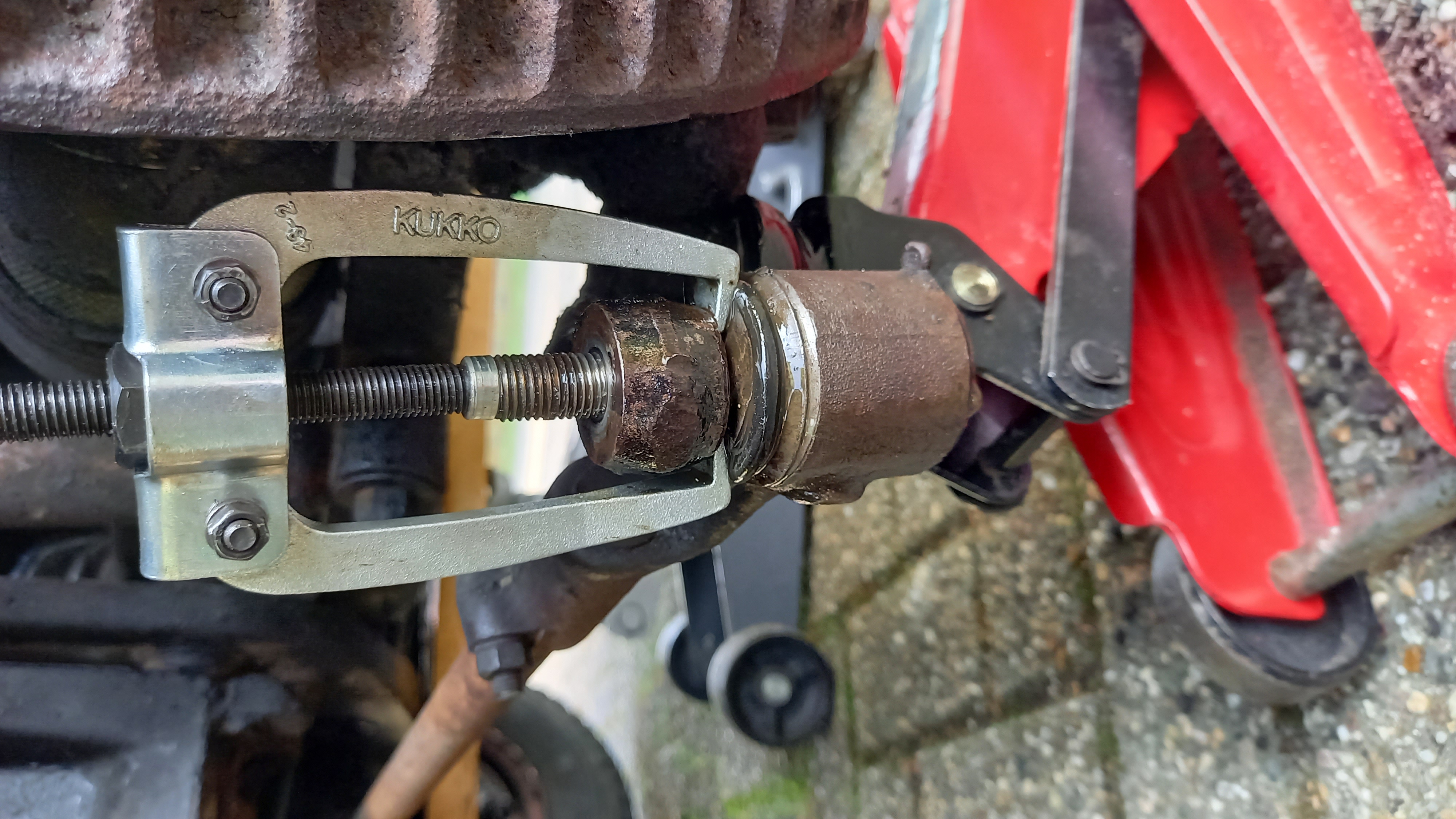

Dank voor de tips.
ik ben een andere trekker gaan kopen.
Deze ertussen geklopt en dan kwam deze los. De 2 poots trekker was gewoon te klein.
Vervolgens aandrijfas los (6 bouten en 1 vooraan) , remleiding los, demper eraf, handrem los, bovenste fuseekogelbout los, armen naar boven duwen, onderste fuseekogelbout losmaken, volledige remmen uitnemen.
De aandrijfas komt dan mooi los en kan je ophangen aan de bovenste armen.
Dan de onderste fusee uitbouwen met speciale 4 punts tool, lagerschalen eruit.
Vervolgens alles reinigen en verder demonteren, sommige delen terug schilderen, nieuwe bouten waar nodig, nieuwe onderste fusee plaatsen en dan terug monteren in de andere volgorde.
Een van de volgende dagen terug naar de 2 jaarlijkse keuring. Hopelijk is nu wel goed. (heel deze reparatie was voor een afkeuring van de onderste fuseekogel)

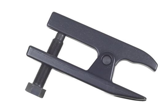

- kogeltrekker.JPG (16.76 KiB) 354513 keer bekeken
