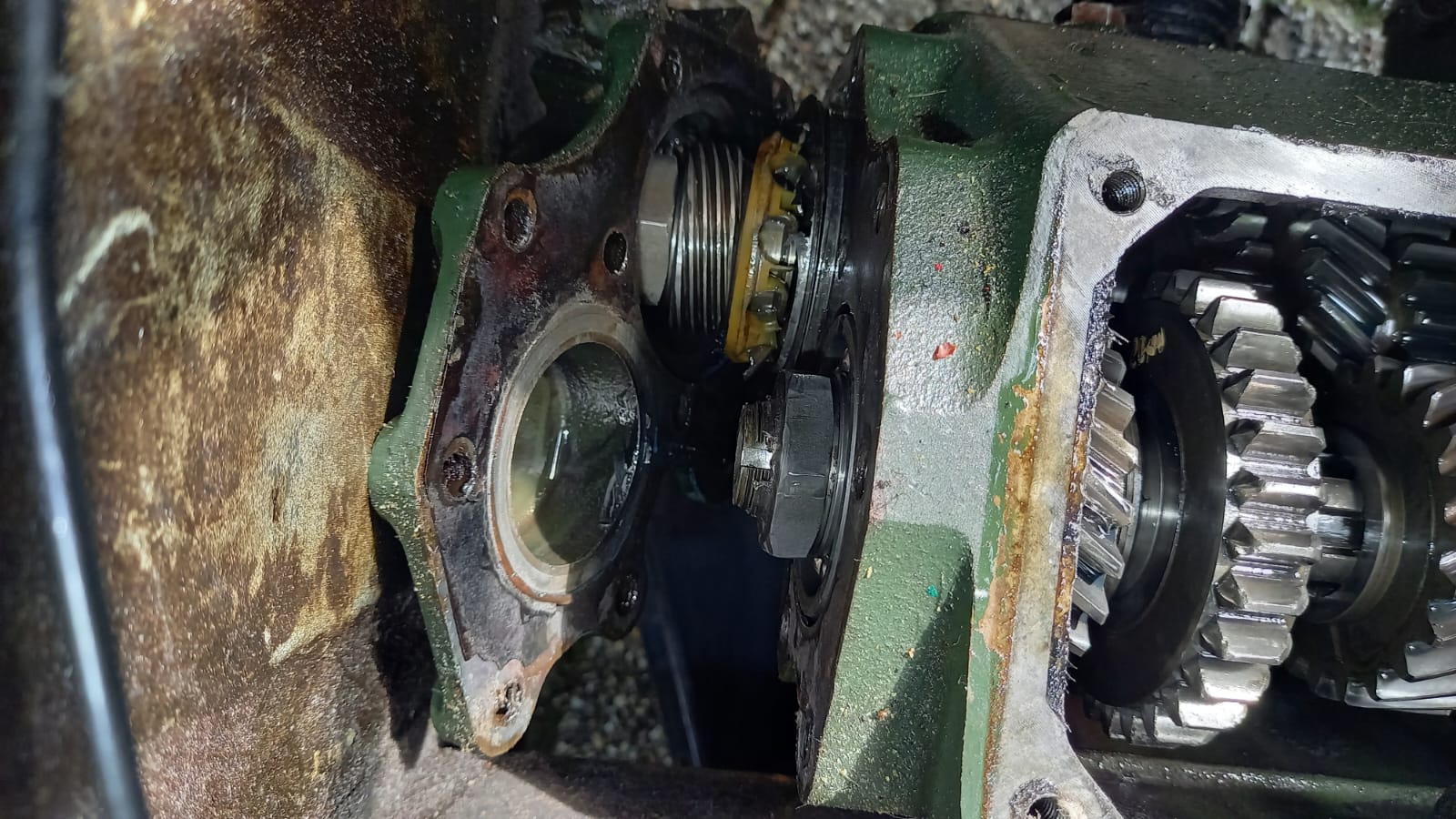

na een geweldige vakantie naar de UK van 3 weken rondtrekken Wales - The Lakes - North Tumberland net voor de boot in Dover het bekende gierende geluid van een lager die het einde nabij is. Dit enkel in 1ste en 2de versnelling. In de 3de niets aan hand, enkel iets luider dan normaal.
Olie stand gecontroleerd en was OK, dus dan maar besloten om de rit naar huis aan te vatten via de autosnelweg in derde natuurlijk zo lang mogelijk.
Zonder problemen thuis gekomen. Dus vakantie = geslaagd = zonder pechverhelping thuisgekomen.

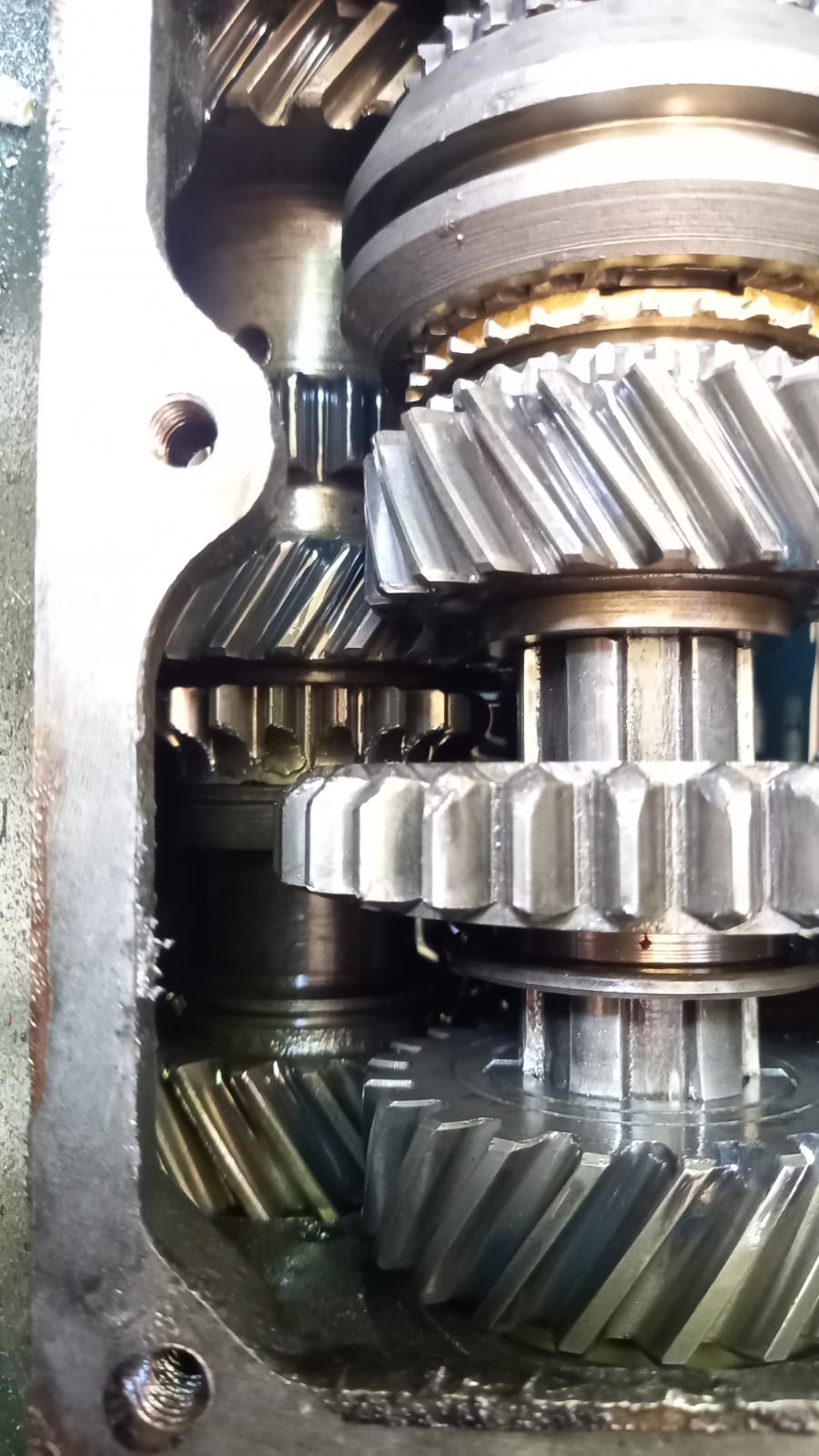

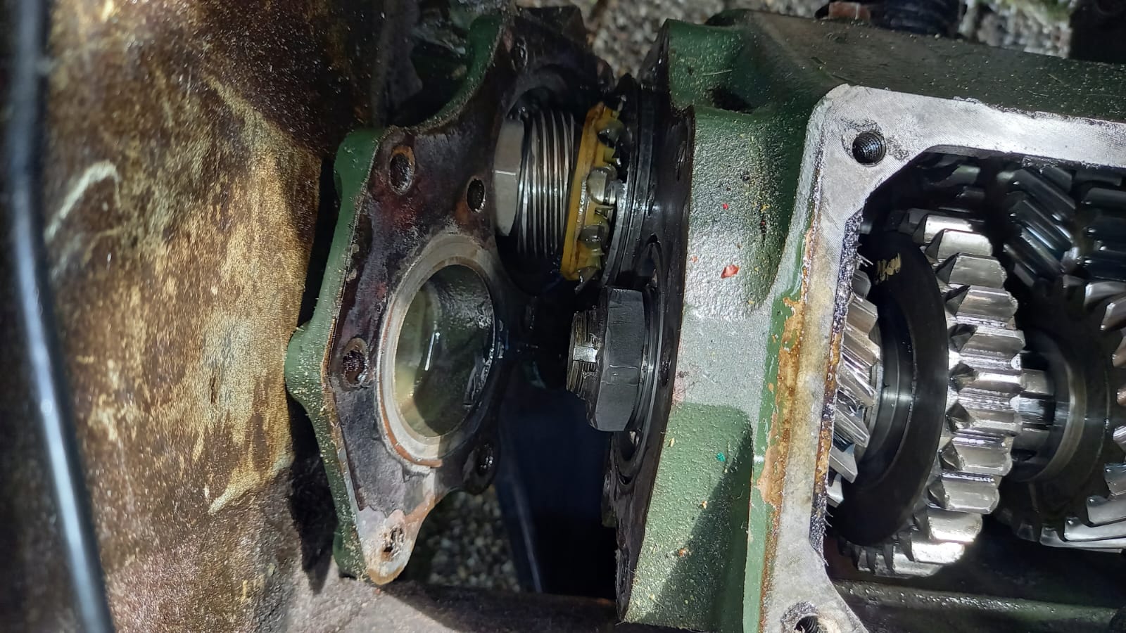

Nu de bak opgegooid en snel het euvel gevonden, onderste lager is versleten, prise as is verschoven en heeft hierbij het tandwiel van de 1ste versnelling half 'opgegeten'. Eigenlijk een geluk dat we toch zonder noemenswaardige problemen toch nog van Dover thuis zijn geraakt.

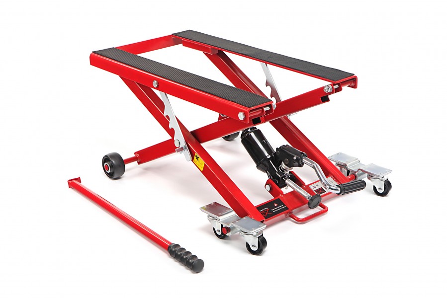

Heb je eventueel een foto van dit karretje? Dan heb ik een voorbeeld, Ik ben namelijk van plan zelf iets te maken met een motorliftje van bvb HBM, kost +/- 120. (kan tot 500 kg)
Een andere optie lijkt me een palletwagen die ik eronder schuif. Kan tot 2000 kg.

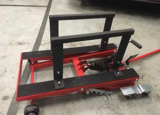

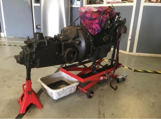

Beste Filip, ik heb hetzelfde karretje van HBM. Heb daar een frame opgezet dat precies rond het carter past. Als je dan de motor en bak los hebt maak je het blok met spanbanden aan het karretje vast en dan trek je de hele boel er in een keer uit.

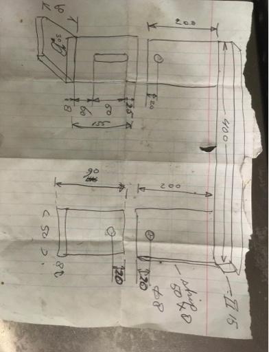

foto's

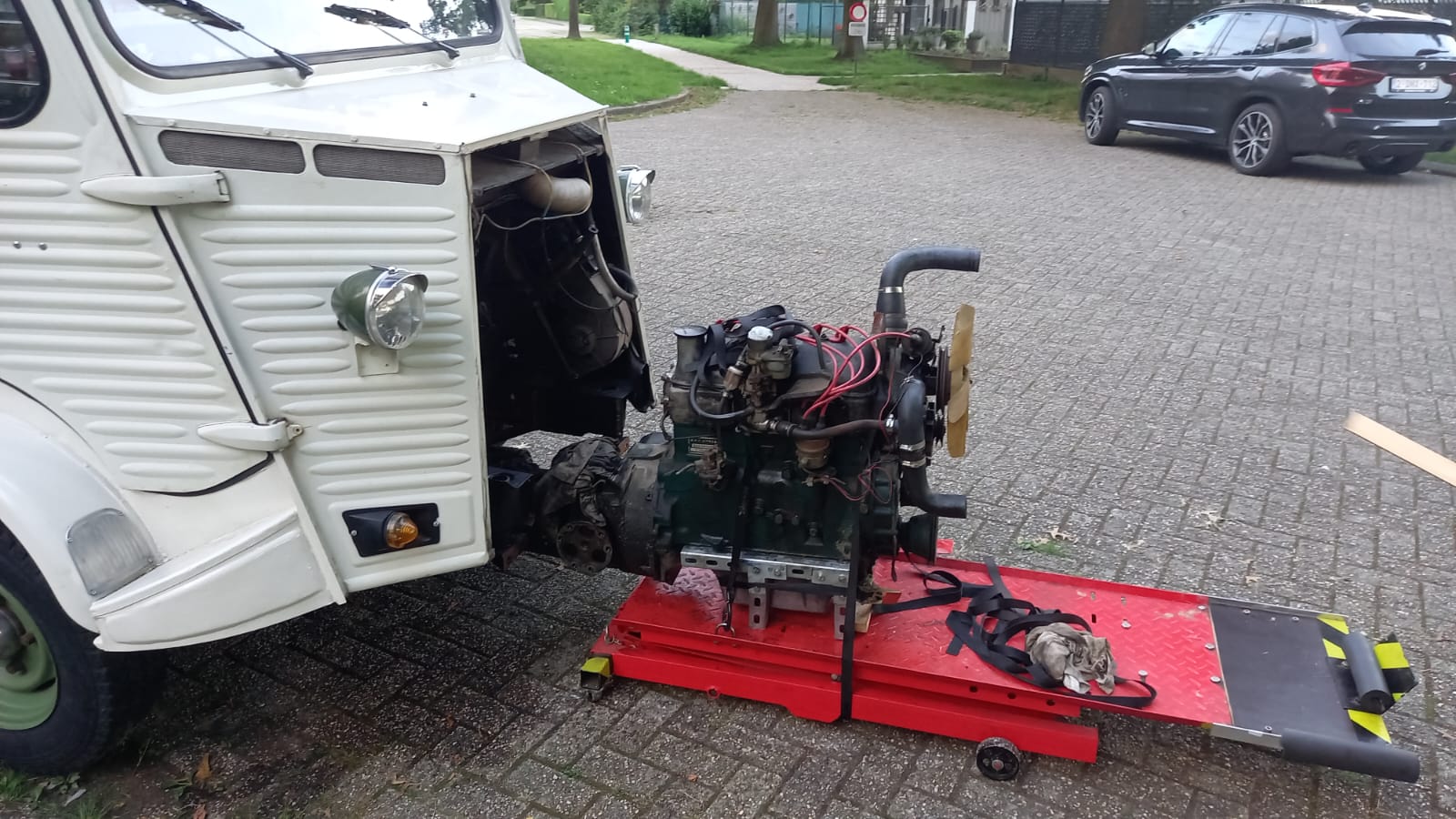

Hoi Filip, je hoeft niet zo zeer het blok op te kunnen tillen. De neus van de bus moet met name een stuk omhoog zodat je het blok naar voren eruit kan rollen op een karretje. Als het karretje wat kan zakken, hoeft de bus natuurlijk minder hoog, maar het carter ligt al best laag. Daar is dus niet zo veel te winnen.

Volledig blok is er ondertussen uit met behulp van mijn motorheftafel. Lekker een namiddagje sleutelen. Werkt dus ook prima. Vooral wanneer je nadien nog wil werken uitvoeren, kan je direct op een comfortabele hoogte werken.
De bak haal ik verder uit elkaar en dan beslissen of het een revisiebak van HY Team (€1800), Citrotech, of onderdelen bestellen en zelf doen.
