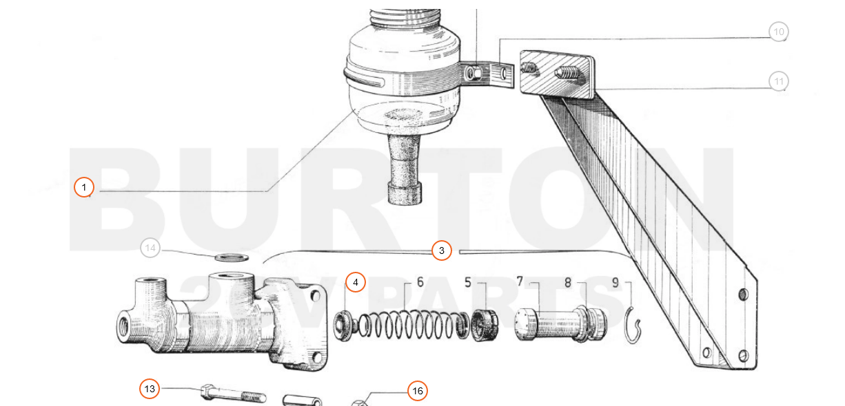

Heeft iemand een serie foto's welke onderdelen erin moeten.
We verdenken het rubbertje helemaal in de kop van de HRC.
Op een doorsnede van werkplaatshandboek zit daar geen rubbertje en enkel een messing doorvoer blokje.

in de kop hoort geen rubber te zitten

Re: Hoofdremcilinder geen druk
heb je hier iets aan?
Dank. Zo zijn de onderdelen weer terug gemonteerd.
Heb alleen geen originele delen voor handen anders had ik nog kunnen kijken of er onderdelen waren met andere afmetingen.
