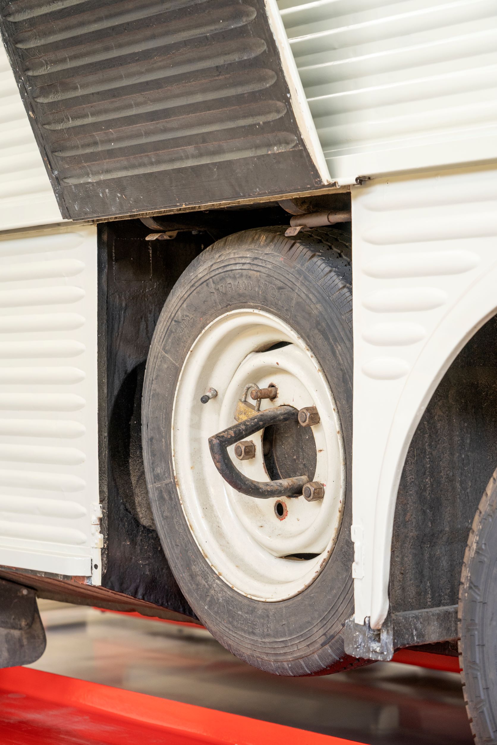

Veel moderne bussen hebben wiel tussen de chassisbalken in.
Lijkt me een fraaie oplossing

Inderdaad fraai, tot het moment dat je echt een lekke band krijgt (altijd op een lastige plek onder natte omstandigheden), dan wil je toch liever niet onder de bus ...

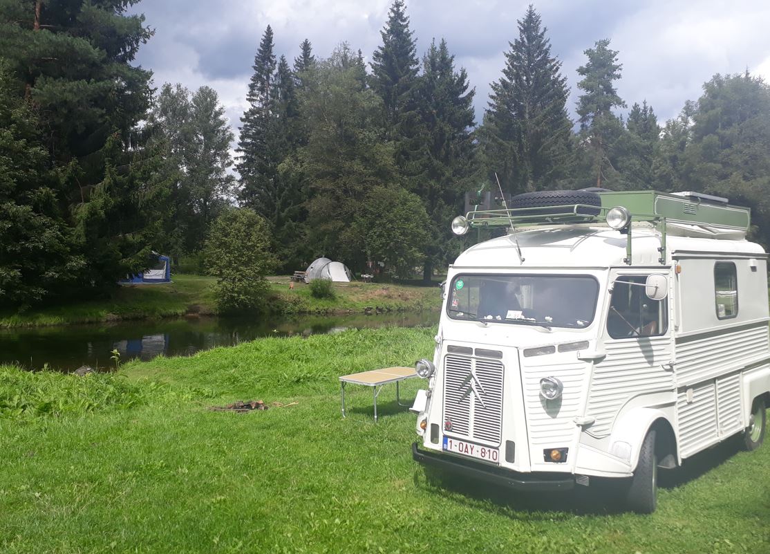

wij hebben deze op het dak gelegd.
Gaat goed, al moet je deze er natuurlijk met enige kracht op en eraf krijgen...

fverelst schreef:wij hebben deze op het dak gelegd.
Mooie oplossing Filip!

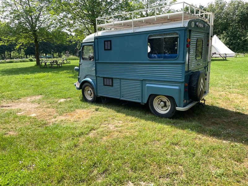

ik heb hem een tijd op het dak gehad.
maar ben daat maar weer van afgestapt omdat het dak er wel er van te lijden heeft met vuil en rommel die van de band en velg afkomt..
ik heb hem op een achterdeurtje zitten en dat bevalt prima

misschien als je deurtjes open hebt staan dat dat een probleem kan zijn,maar met de deurtjes dicht geloof ik dat niet want dan wordt het geheel in het midden toch gekoppeld en ondersteund.
wat wel kan gebeuren als je in de deur geen bussen zet om de bouten goed aan te kunnen draaien is dat je het plaatwerk van de deurtjes tegen elkaar aantrekt omdat er een holle ruimte tussen zit.
ik heb daar busjes ingezet zodat het plaatwerk er geen last van heeft.
werkt prima en muurvast

Of toch op de originelen plek :P :lol:

ja dat kan natuurlijk ook
Berichten: 1536
Re: Alternatieve plek reservewiel
De enige juiste plek :) Daar zit de mijne ook.
En zelfs beveiligd tegen diefstal met een slotje.

Toen ik de HY kocht in 1991 lag hij ook op het dak. De klus om hem op en af te krijgen kon ik toen wel aan, maar toen was ik 30 jaar jonger 8)
Toen ging de imperiaal stuk en besloot ik hem niet meer terug te plaatsen omdat ik hem eigenlijk niet nodig had en het lekkerder reed.
Lange tijd getreuzeld om hem achterop te hangen, ik vond het niet mooi. Nog even als 'opstapje' gebruikt met een plank erop.
Op de originele plaats is natuurlijk het meest logisch, maar daar heb ik mijn gasfles en watertank, geen zin om dat allemaal om te bouwen. Ik heb hem nu al jaren op het achterdeurtje rechts, nog niks gemerkt van uitlubberende scharnieren terwijl ik het deurtje toch regelmatig gebruik.
Op dezelfde hoogte dus als de originele plek en wel zo leeftijdsbestendig. Daar kan ik hem ook nog afhalen als ik 80 ben :D
