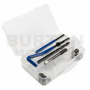

Enige goede oplossing is het plaatsen van een M7 helicoil en ja Michiel, dat is nou nog eens een uitdaging zonder de motor (half) uit te bouwen.

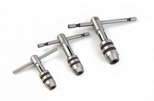

Ik heb eens hetzelfde gehad en gezocht naar een opzetstuk voor de boormachine om om een hoek te boren. Dat bestaat maar bleek toch te groot. Uiteindelijk vond ik tussen mijn gereedschap nog een taphouder zoals op bijgaande foto en heb aan de ronde kant van het benodigde boortje een vierkant geslepen want dat is nodig voor de taphouder. Vervolgens met de hand het gat geboord en daarna getapt. M7 helicoil erin en toen paste de banjobout weer!

Setje taphouders is te verkrijgen bij oa HBM voor 7 euro. M7 helicoilset krijg je bij Burton voor 39 euro.
