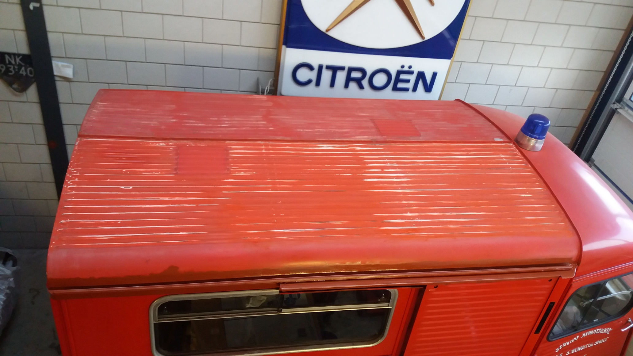

Ik zat er al een tijd tegen aan te hikken maar ben na 15 jaar toch maar eens begonnen aan het dak.
De rest was al eens geverfd maar aan het dak was ik nog niet toegekomen. Ik zag ook wel op tegen het schuren van de ribbels.
Het begon eigenlijk met de regengoot die vervangen moest, die ik ook al jaren had liggen.

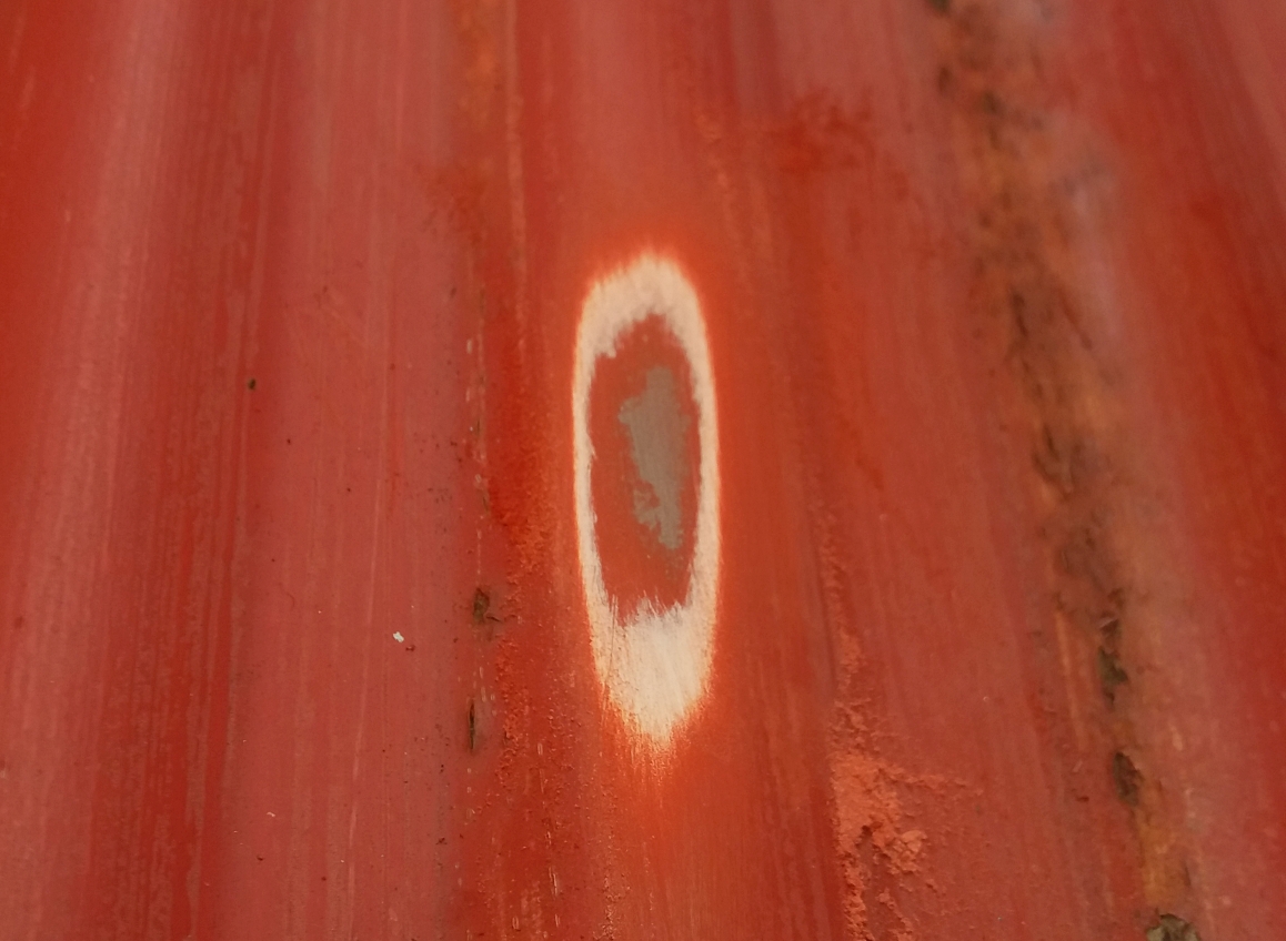

Wat leuk is om te zien is dat het dak al 4x gelakt was. Zilvergrijs uit de fabriek (AC109), daarna meteen rood bij Carrier die de bus omgebouwd heeft tot brandweer ambulance. Toen werd het dak wit omdat ze het wat warm kregen denk ik :D en later weer rood.
Ondanks die 4 verflagen begon het toch wat te roesten dus vooruit dan maar.
Het werk viel me gelukkig mee. Let ook op de 2 ventilatie openingen van de ambulance die ik eerder dicht gemaakt had.

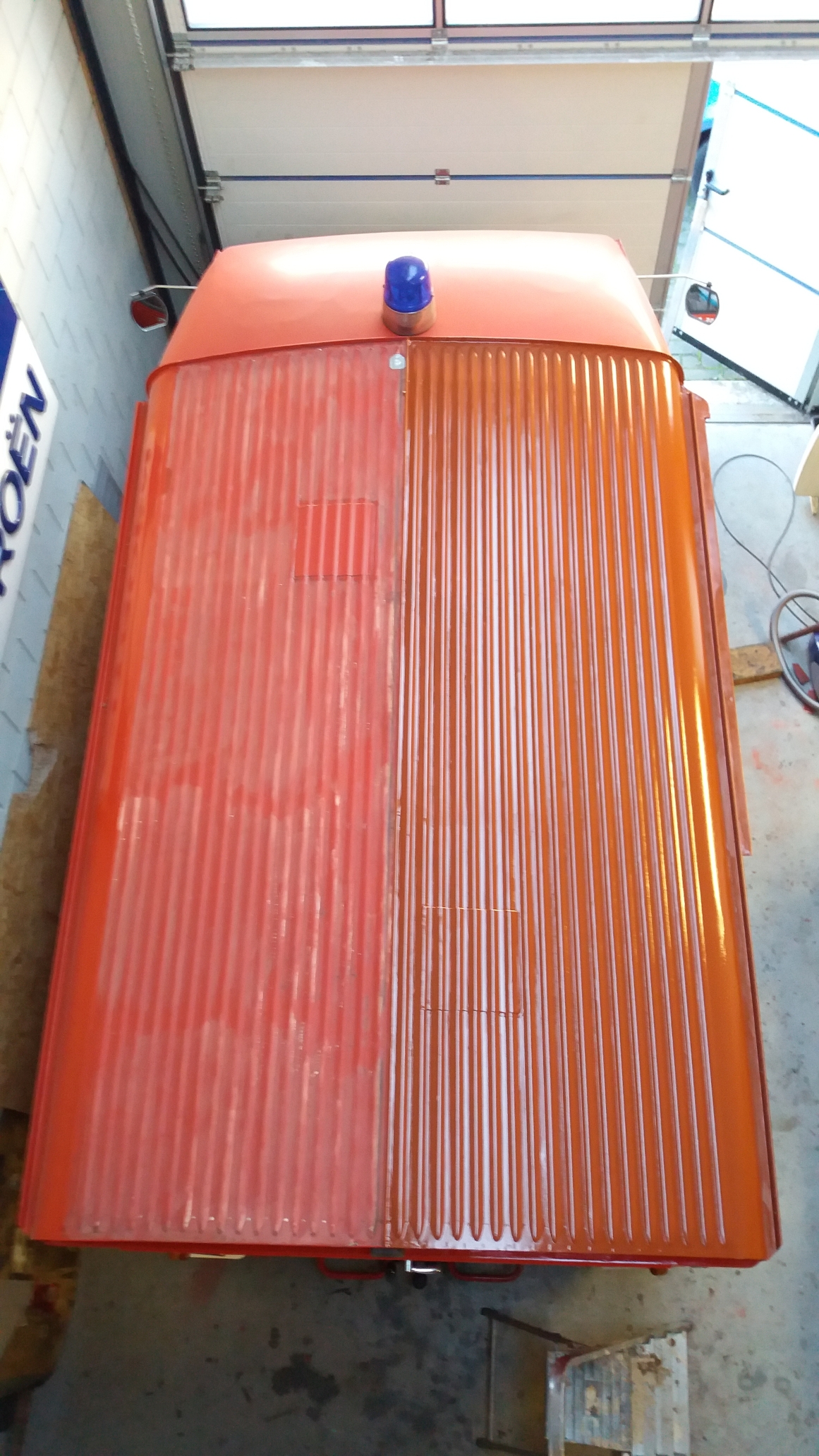

Het schuren is begonnen
De helft is klaar
De helft is klaar
En in de grondverf
En in de grondverf
