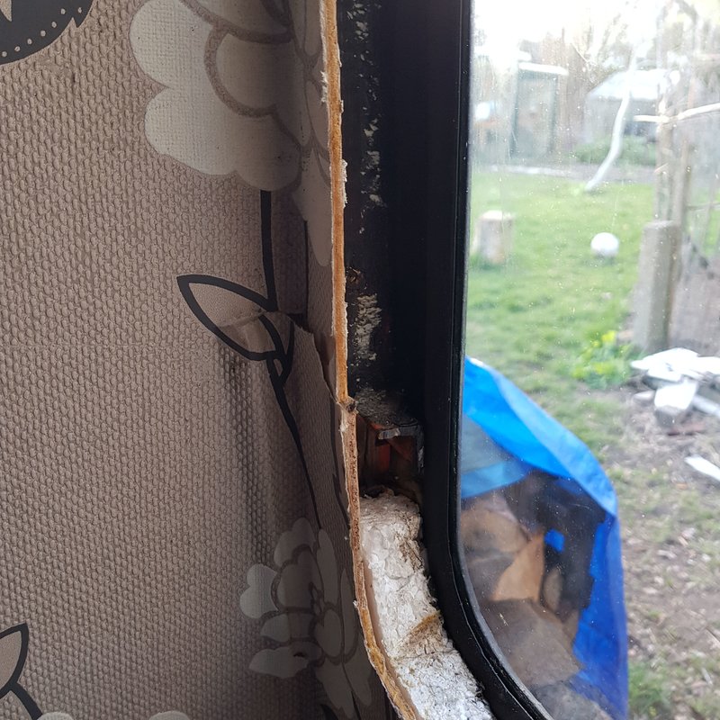

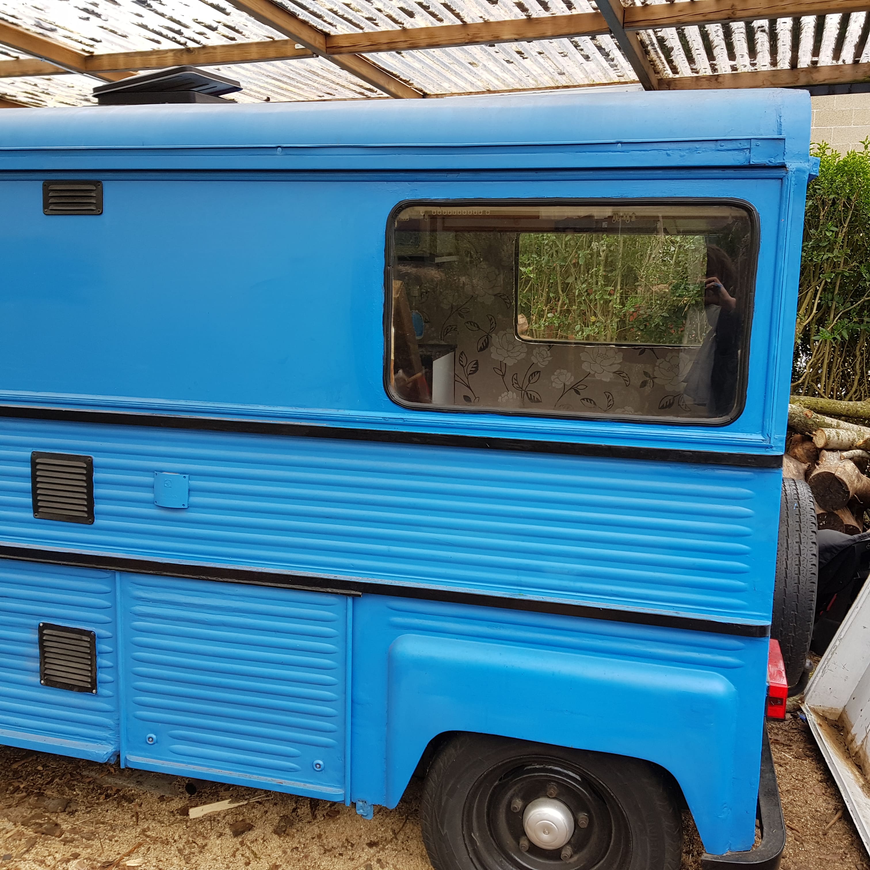

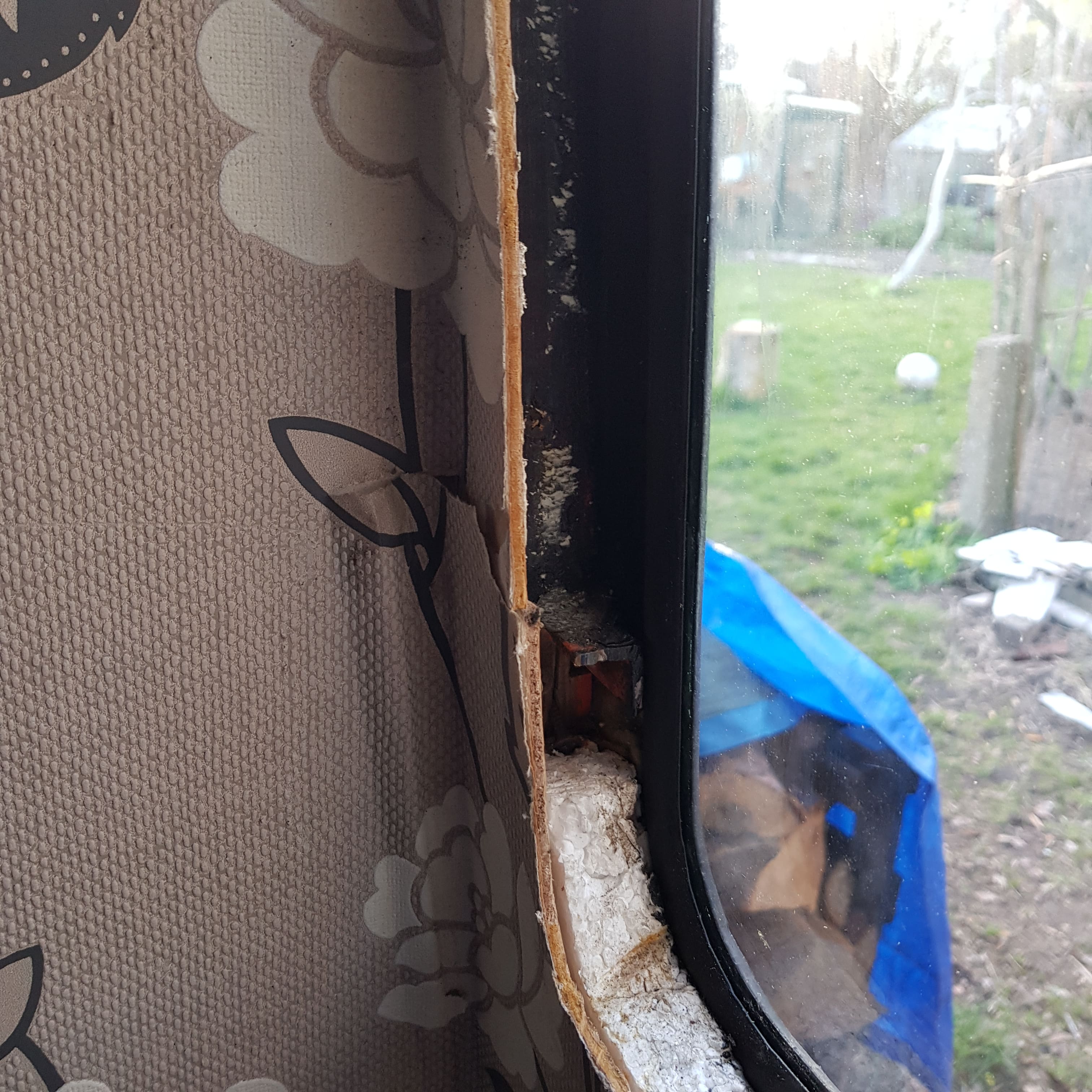

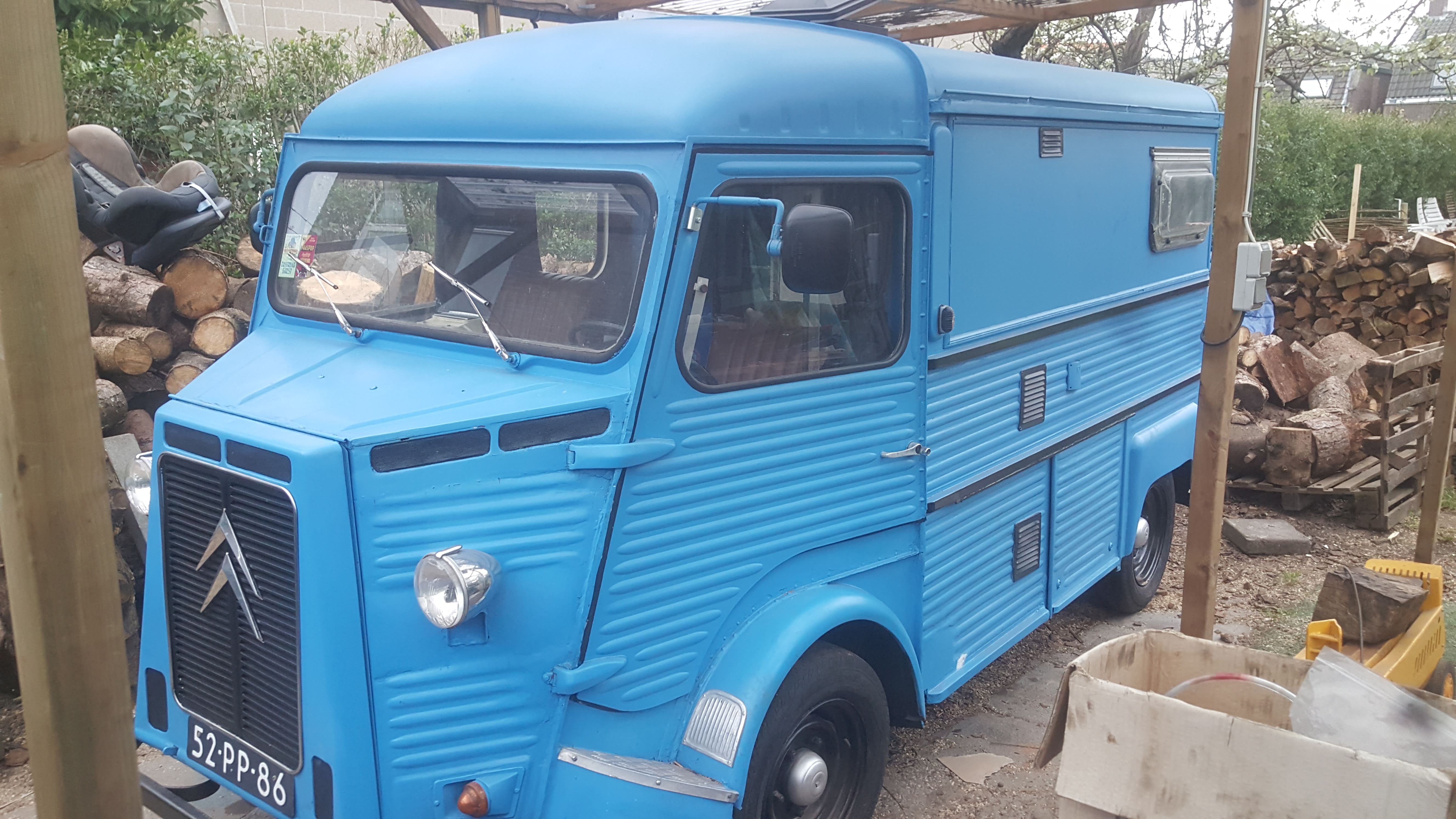

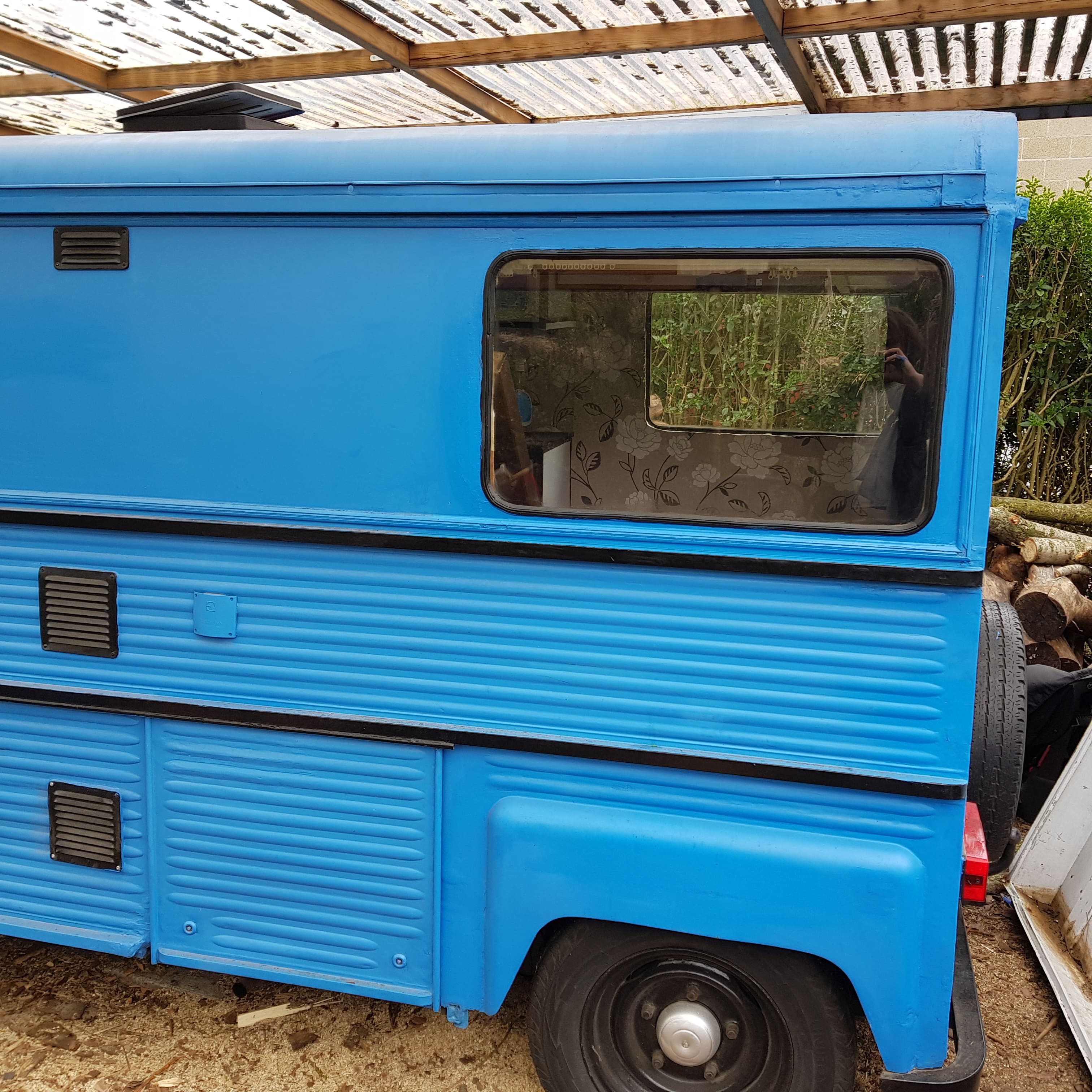

Een van mijn 2 zijramen is gebarsten (net zichtbaar op de foto). Daarnaast vind ik `m vrij smal/klein. Ik heb uitgebreid gezocht naar precies zo'n type raam maar die zijn helaas niet meer te vinden. Daarom komt nu het idee bij me op om een groter raam te monteren / uit te slijpen. Heeft hier iemand ervaring mee? En waar zou ik een stuk glas/plastic? en passend rubber kunnen krijgen? (het raam hoeft dus niet open te kunnen). Ik weet dat ze bij de grotere kamperzaken een uitgebreid assortiment hebben van all inclusive ramen maar dat zoek ik dus niet.

gelukkig is de zijwand vlak. Ik denk dat er eerst een sponning in het uitgezaagde gat gemonteerd moet worden waarin dan later het raam past. Ik zou op marktplaats zoeken naar een voor jou passend exemplaar en dan de zijwand uitslijpen. Alleen uitslijpen met alleen een rubber zonder een sponning zal ws te slap zijn.
Re: Zijramen
Hier kan gewoon een vlak raam (van glas) in. Met een rubber met een veter. Precies zo 1 als je raam in de achterklep. Ik denk niet dat je het moeilijker moet maken als dat.
Die ramen moeten goed verkrijgbaar zijn in diverse maten want die zetten ze ook vaak in (moderne) bussen als ze er dubbel cabine van maken.
In mijn bus zaten ze maar die heb ik dicht gemaakt want ik vind dat een bus dicht moet zijn aan de zijkant. Misschien heb ik ze nog liggen, ik zal eens zoeken.
Als je bus van binnen betimmerd is moet dat natuurlijk wel afgewerkt worden.

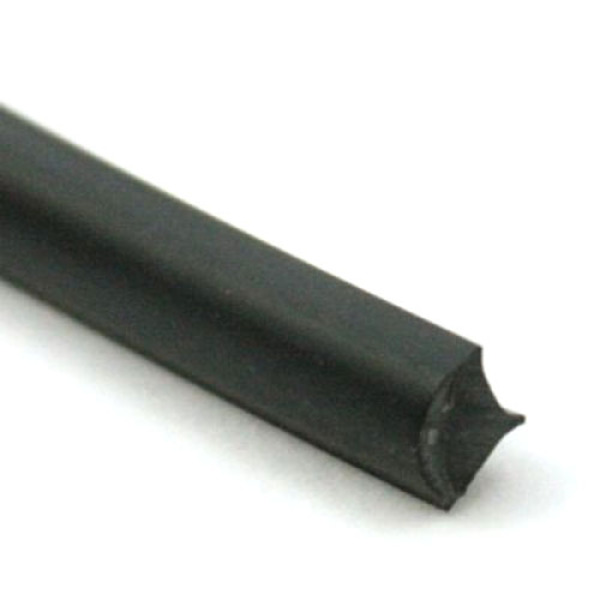

met veter bedoelt hij een Pees die bij het raamrubber hoort om het glas op te sluiten. (dat ding dat je met een peestrekker er in moet trekken)
je vindt dat alles bij: https://www.kokwatersport.nl/sanitair-k ... aamrubbers

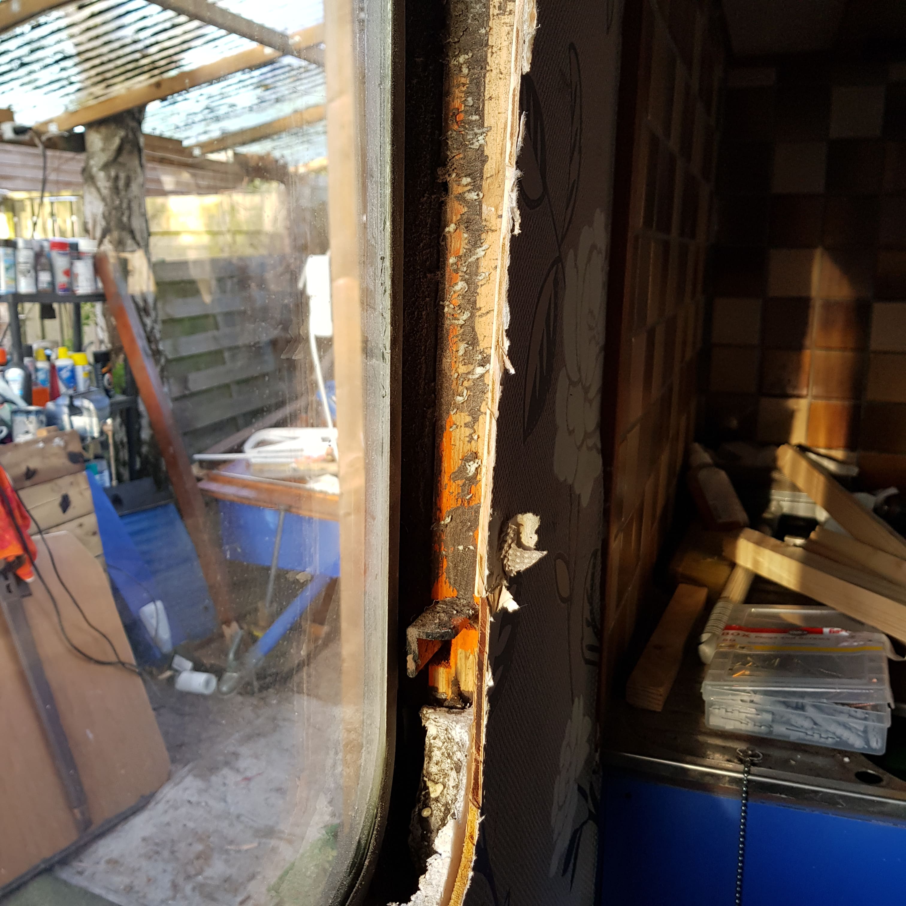

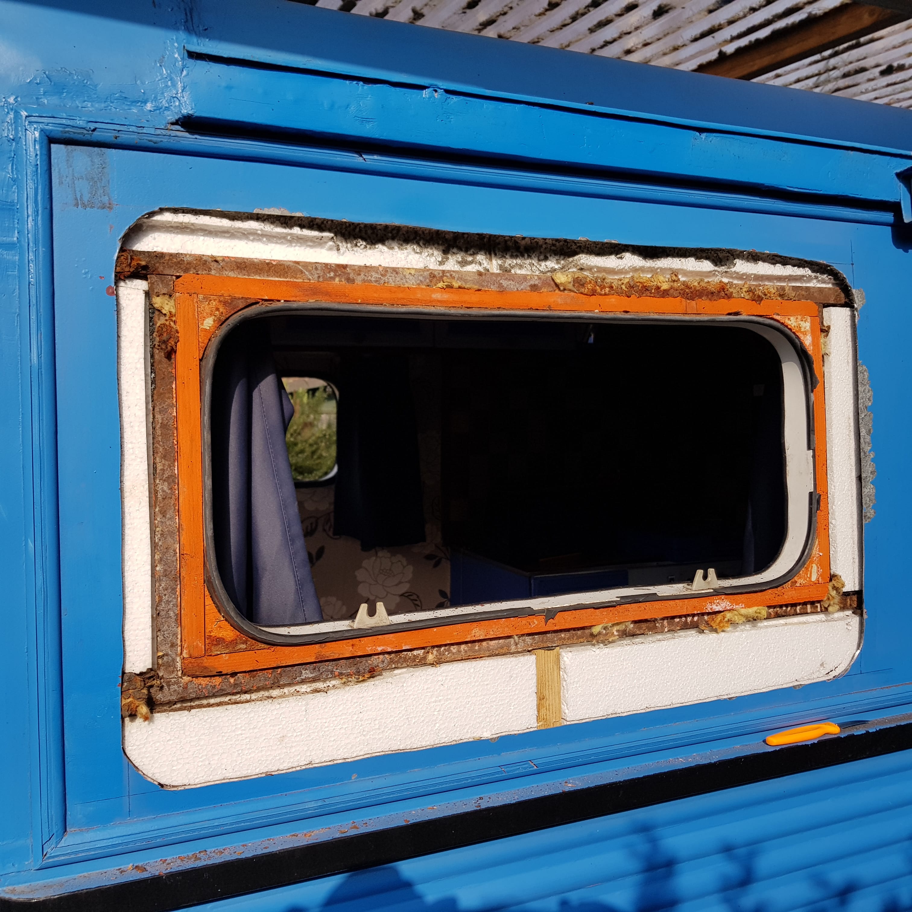

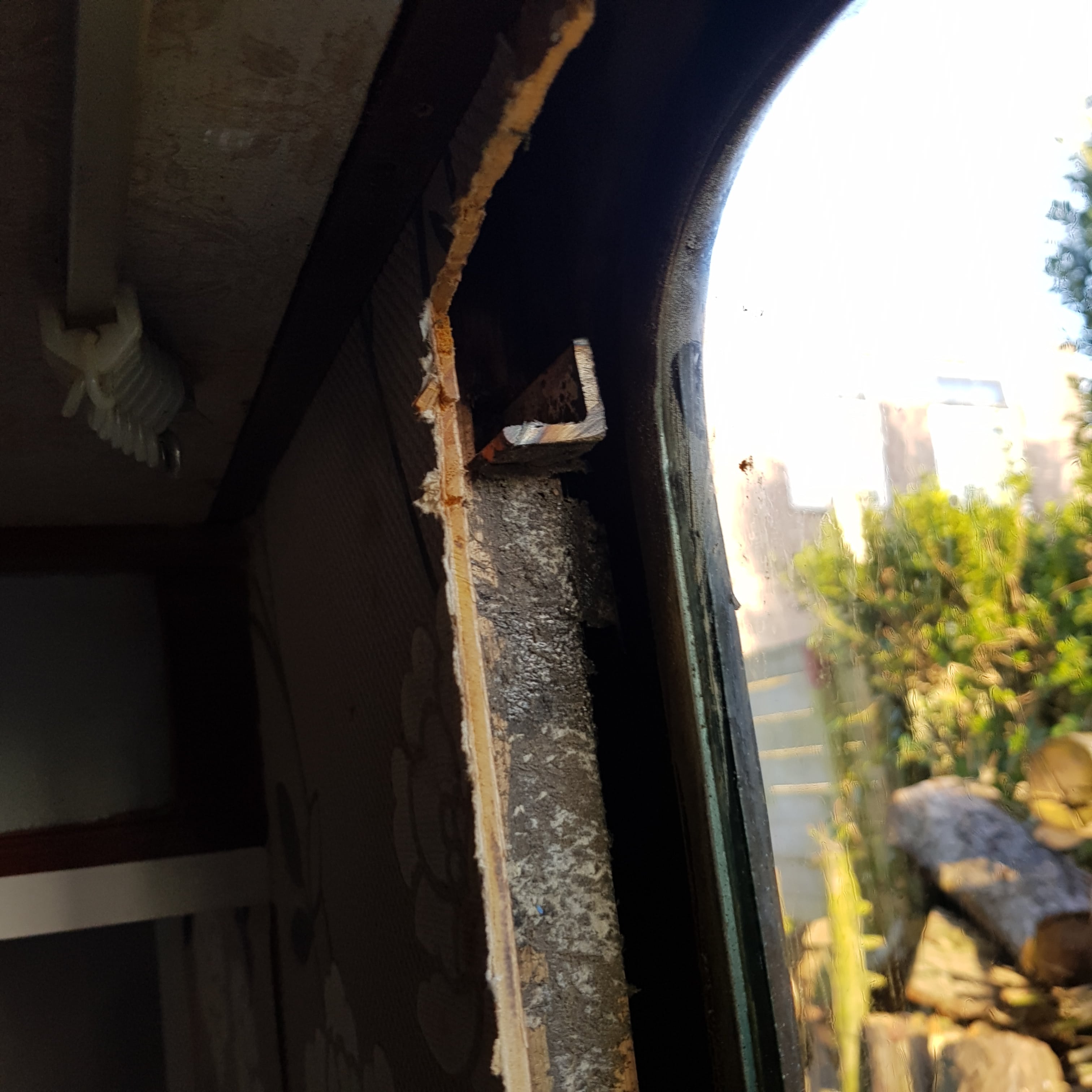

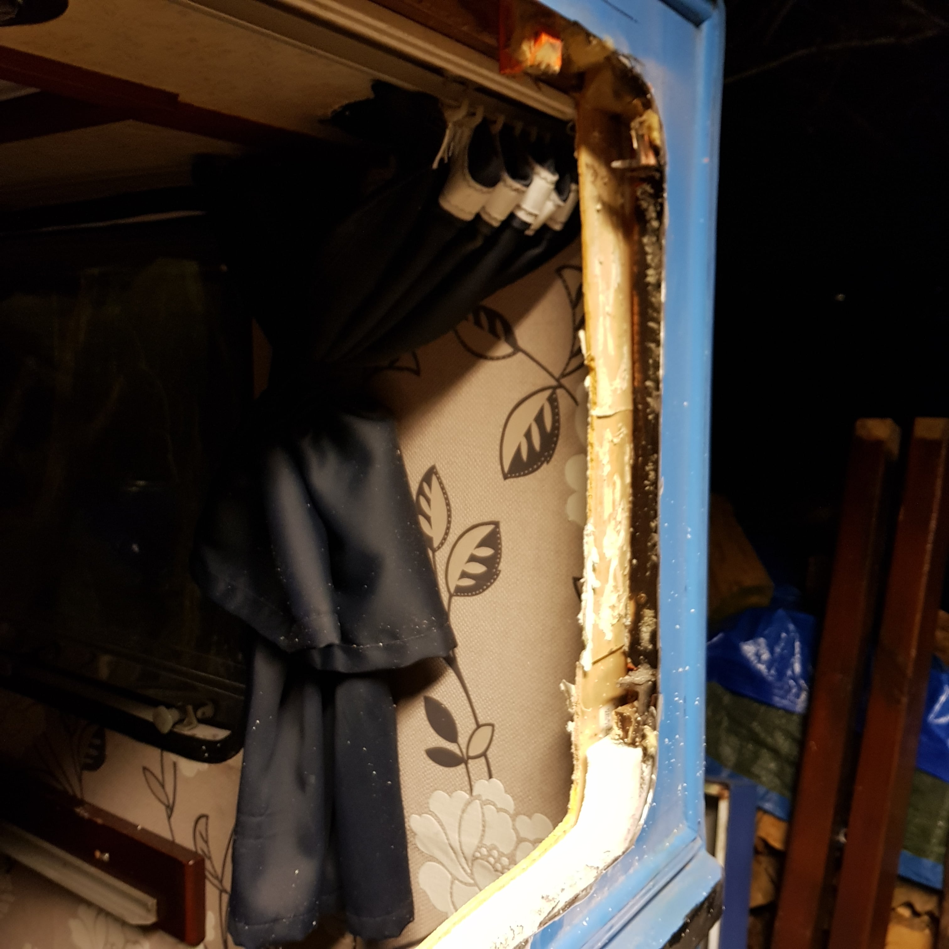

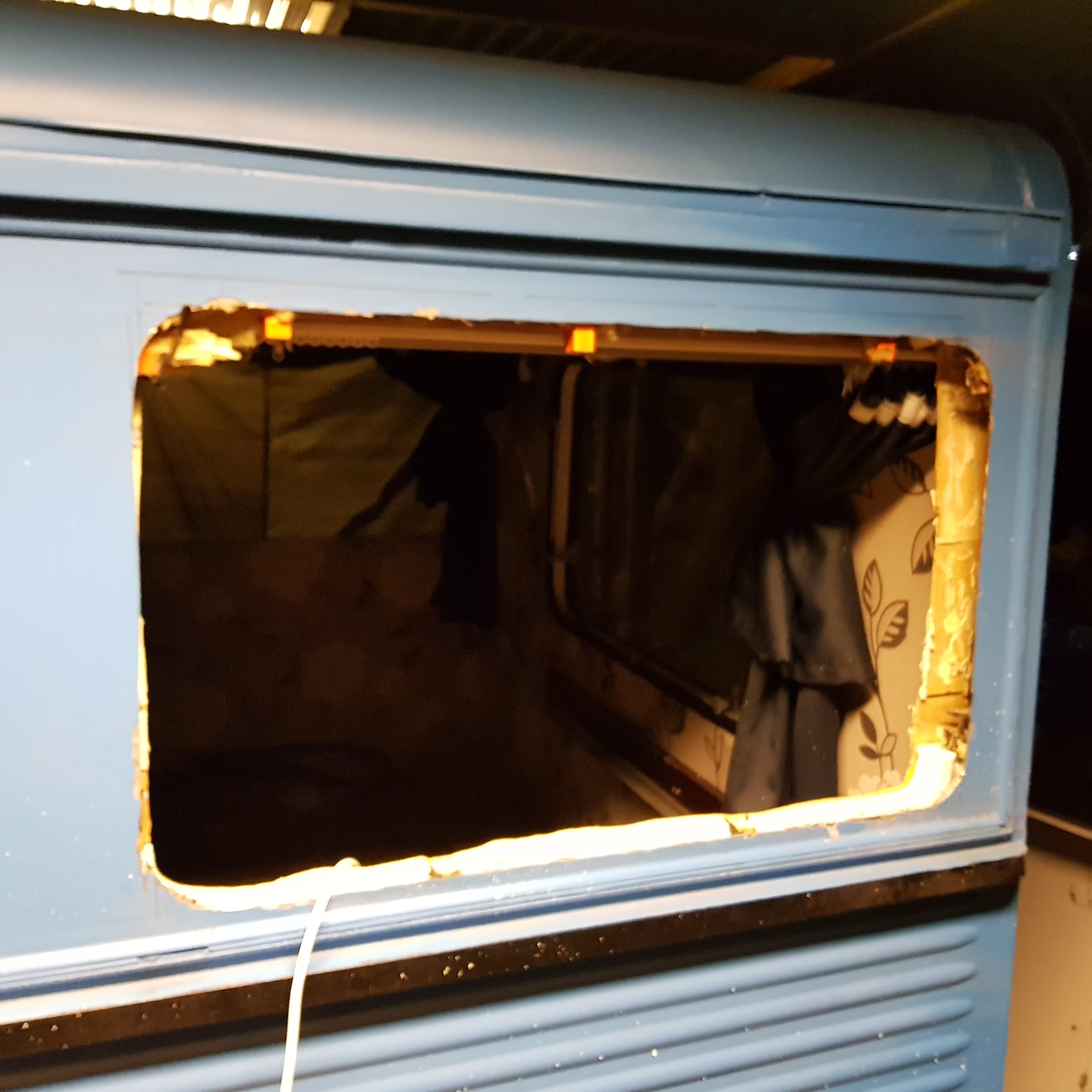

Ik heb inmiddels 2 ramen en een rubber met pees gekocht in het magazijn. Ben begonnen met het uitslijpen. Toch bijzonder om zo in je bus te slijpen zonder enige ervaring.... Hebben jullie toevallig nog tips? Ik ga de rand nog behandelen met antiroest spul. Vroeg me specifiek af wat de juiste volgorde is: eerst het rubber rond het raam en dan in de bus monteren of andersom? En heeft er iemand tips om het raam af te werken? Er zit een cm of 3 a 4 tussen de binnen- en buitenkant. Is met pur een optie?

eerst rubber zo ruimschoots mogelijk inpassen in het kozijn. Vervolgens ruit in het rubber en met behulp van stevige draad (waslijn o.i.d.), afwasmiddel en een paar extra handen het raamrubber (van buiten naar binnen) in de sponning trekken, zie het navolgende instructiefilmpje (m.m.v. de onvolprezen Stan Bögels, Fons Dijkstra en Albert Hetterscheid van het magazHYn in Heesch).
https://www.youtube.com/watch?v=r82nTB6EOiI
Ruimte tussen de binnen- en buitenwand: volspuiten met pur is simpel, goedkoop maar niet aan te raden. Vocht/water/condens zal zich hier ophopen en binnen no time flinke roest gaan veroorzaken. Je zou beter een extra (houten) binnensponning o.i.d. kunnen maken die overigens wél ruimte moet laten voor het raamrubber.
Groet en succes.

Bedankt voor de tips Gert! Mbv een hoop afwasmiddel en gepiel zitten beide ramen er nu prachtig in.
Ik heb pannenlatten op de kop getikt om met hout een soort van kozijn te fabriceren. Voordat ik het hout monteer vraag me echter nog iets af: is het zinvol om een flinke lading anti-roest middel tussen de binnen en buitenwand te spuiten (bodysafe wax tectiel bijvoorbeeld?)? Of proberen zo goed als gaat met een kwast anti-roest verf aan te brengen? Iemand tips voordat de wanden definitief gaan sluiten?

alles wat je extra kunt beschermen zou ik zeker doen
Re: Zijramen
Spuitbus RX5 , 2x dun aanbrengen, evt met bijgeleverd slangetje in de kieren en holtes vernevelen doet wat jij wilt. Volgende dag afwerken op jouw manier.
