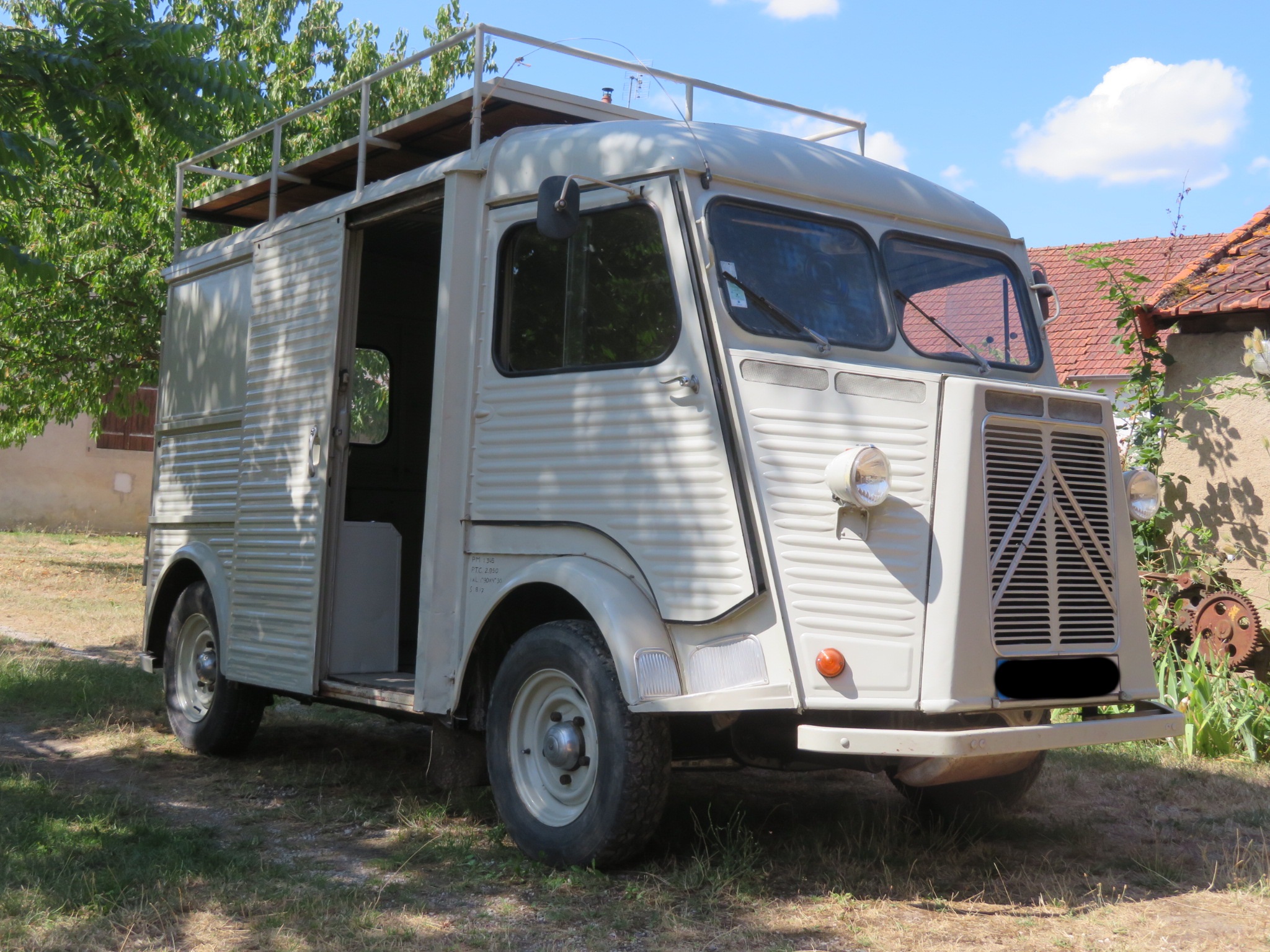

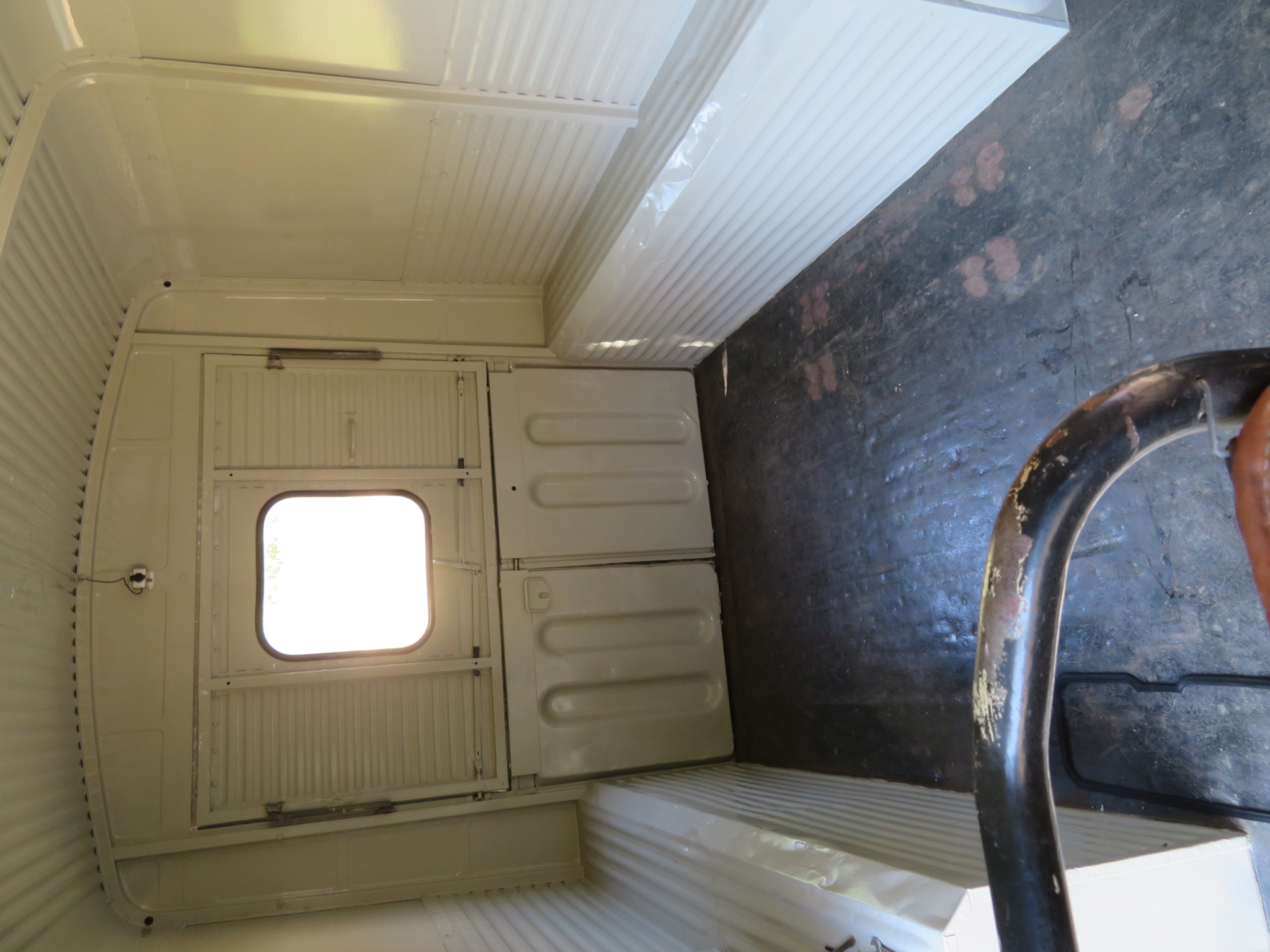

sinds kort ben ik de trotse eigenaar van een HY uit 1963.
Deze bus wil ik in de loop der tijd ombouwen naar een camper. de gehele bus moet nog geisoleerd worden zo wel de cabine als de laadruimte.
De cabine wil ik waarschijnlijk met het isolatiepakket doen die het HY team verkoopt, moet nog even kijken wat dat allemaal inhoud dan pakket.
maar voor de laadruimte zijn er natuurlijk ook veel opties om het te isoleren dus daar zou ik graag wat tips of do's or don'ts van jullie willen weten

de cabine was ik sowieso van plan te gaan doen ivm dat het nu enkele de motorkap binnen die enkele geluidsisolatie bied al is deze langzamer hand ook wel aan vervanging toe
over de laadruim heb ik iets langer na gedacht
om dat het natuurlijk ook leuks is om de ribbels aan de binnenkant te kunnen zien.
en een gedeelte isoleren lijkt me een beetje nutteloos
