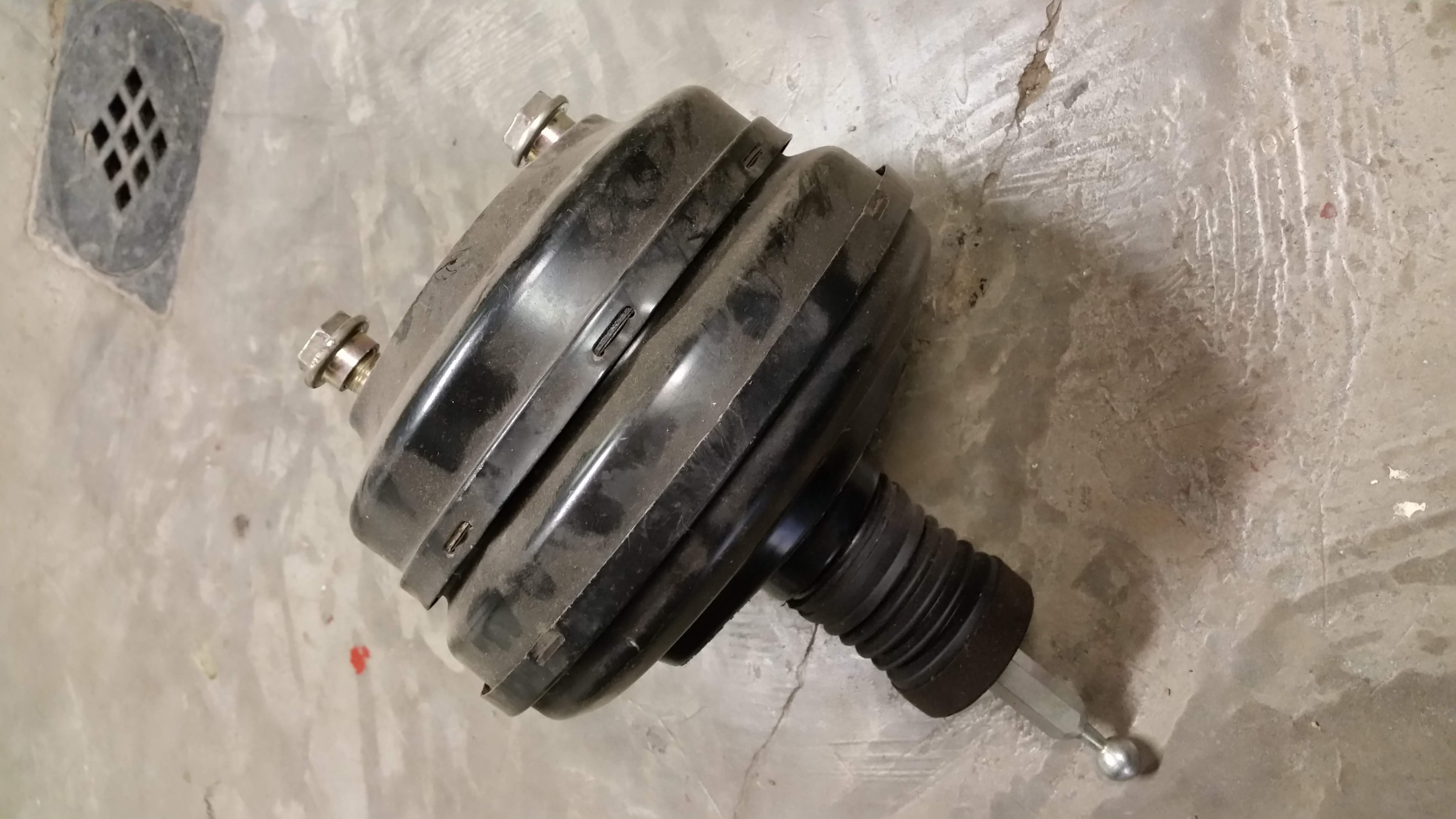

Re: gescheiden remsysteem foto's

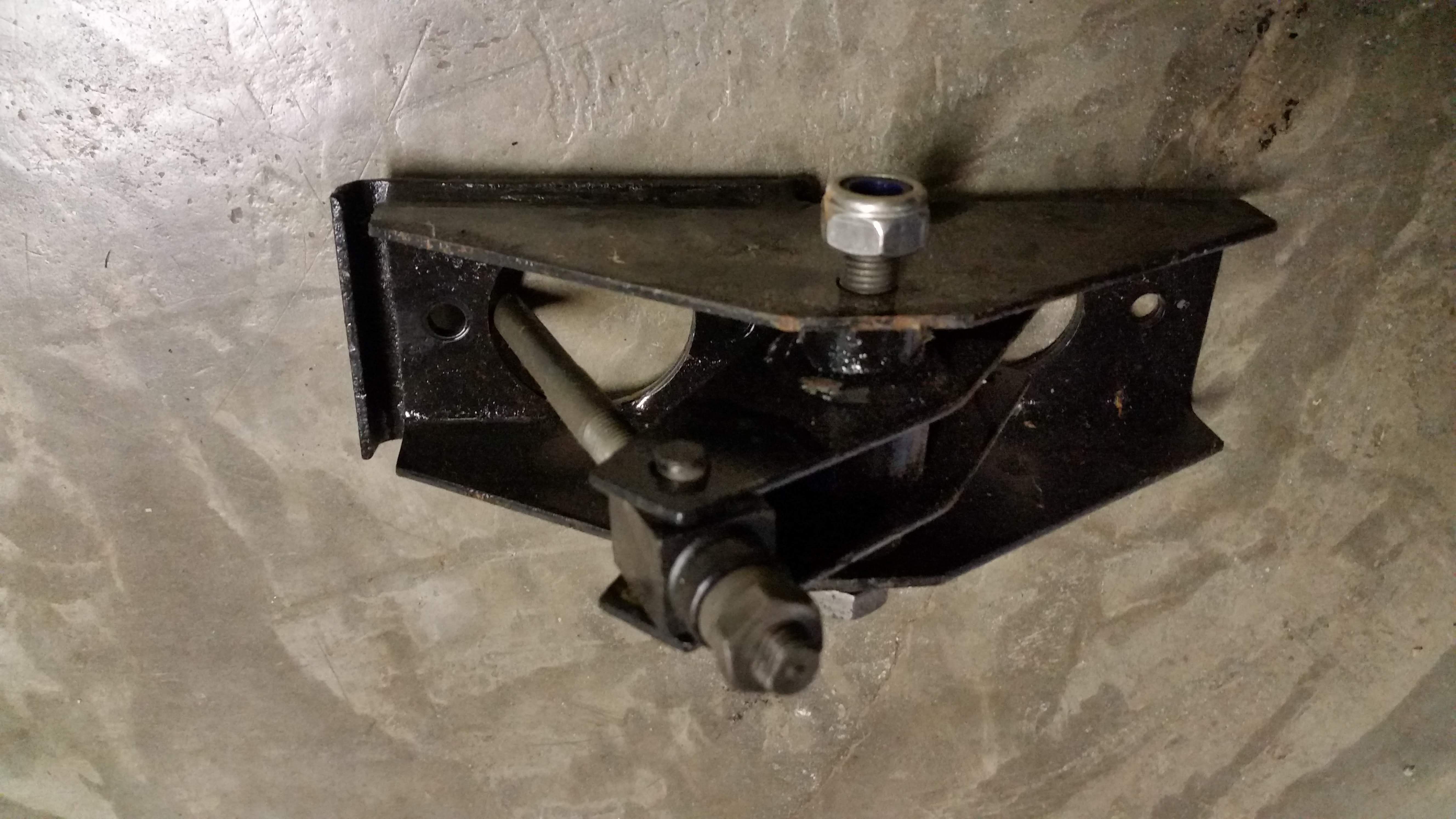

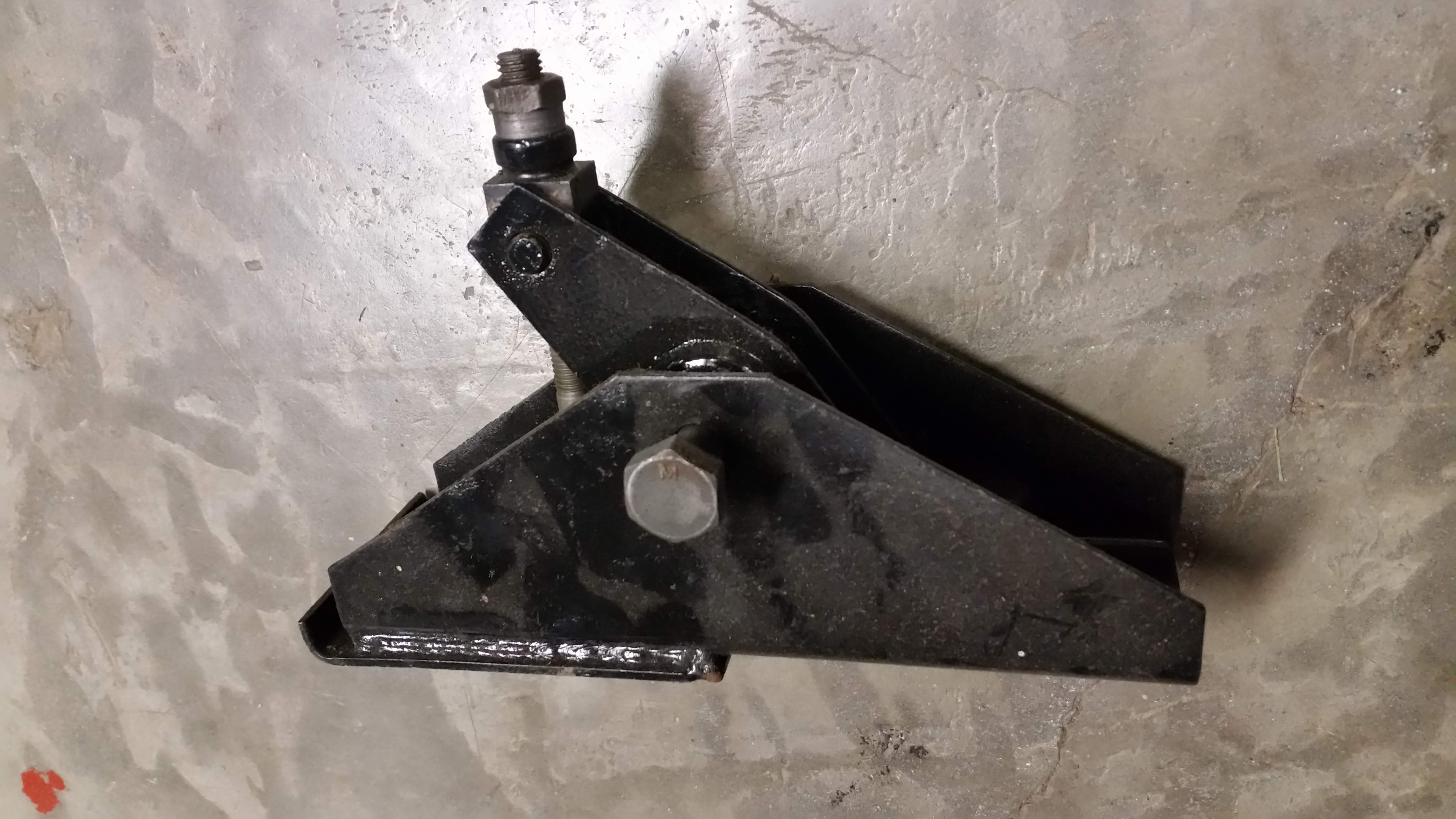

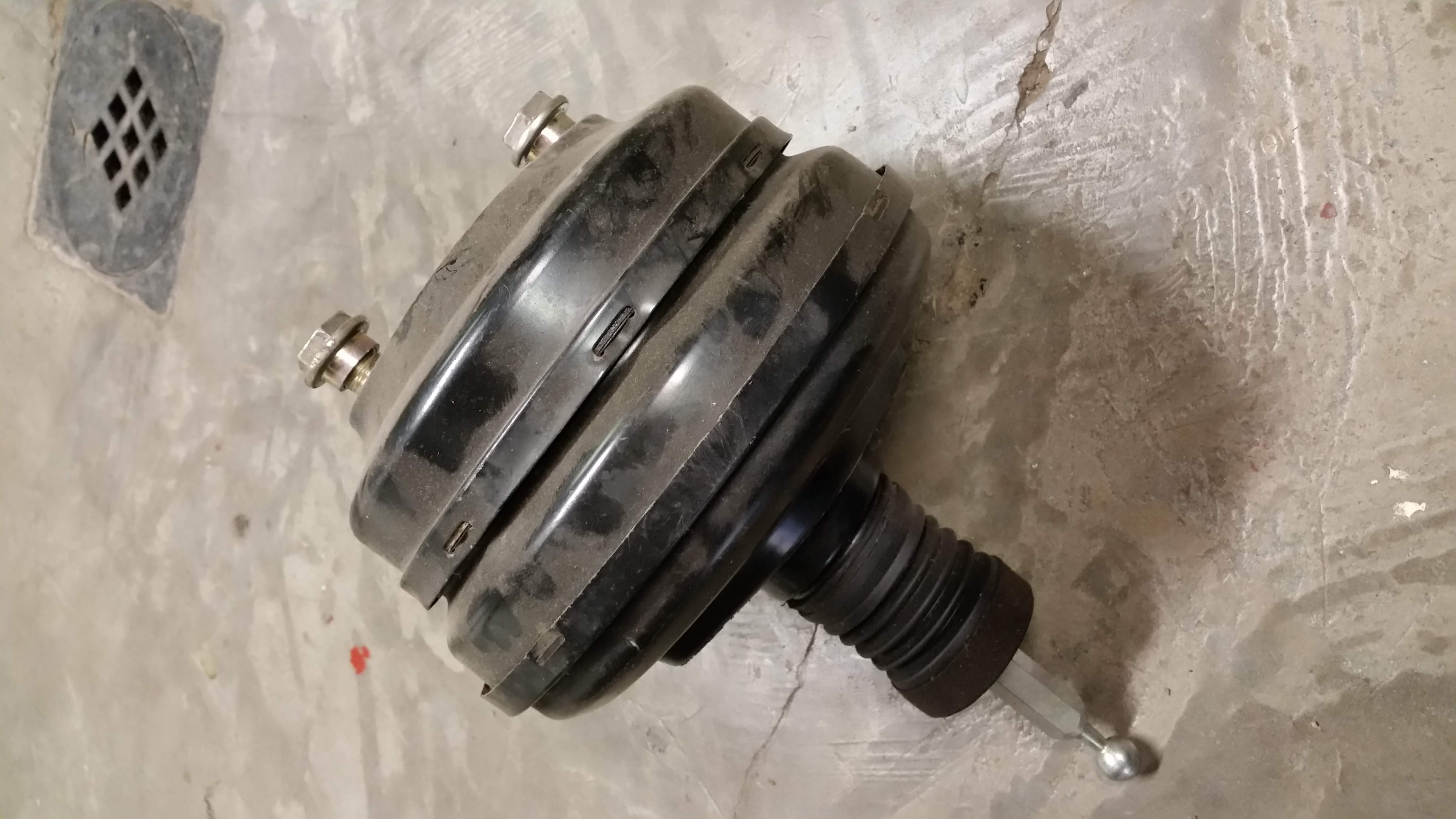

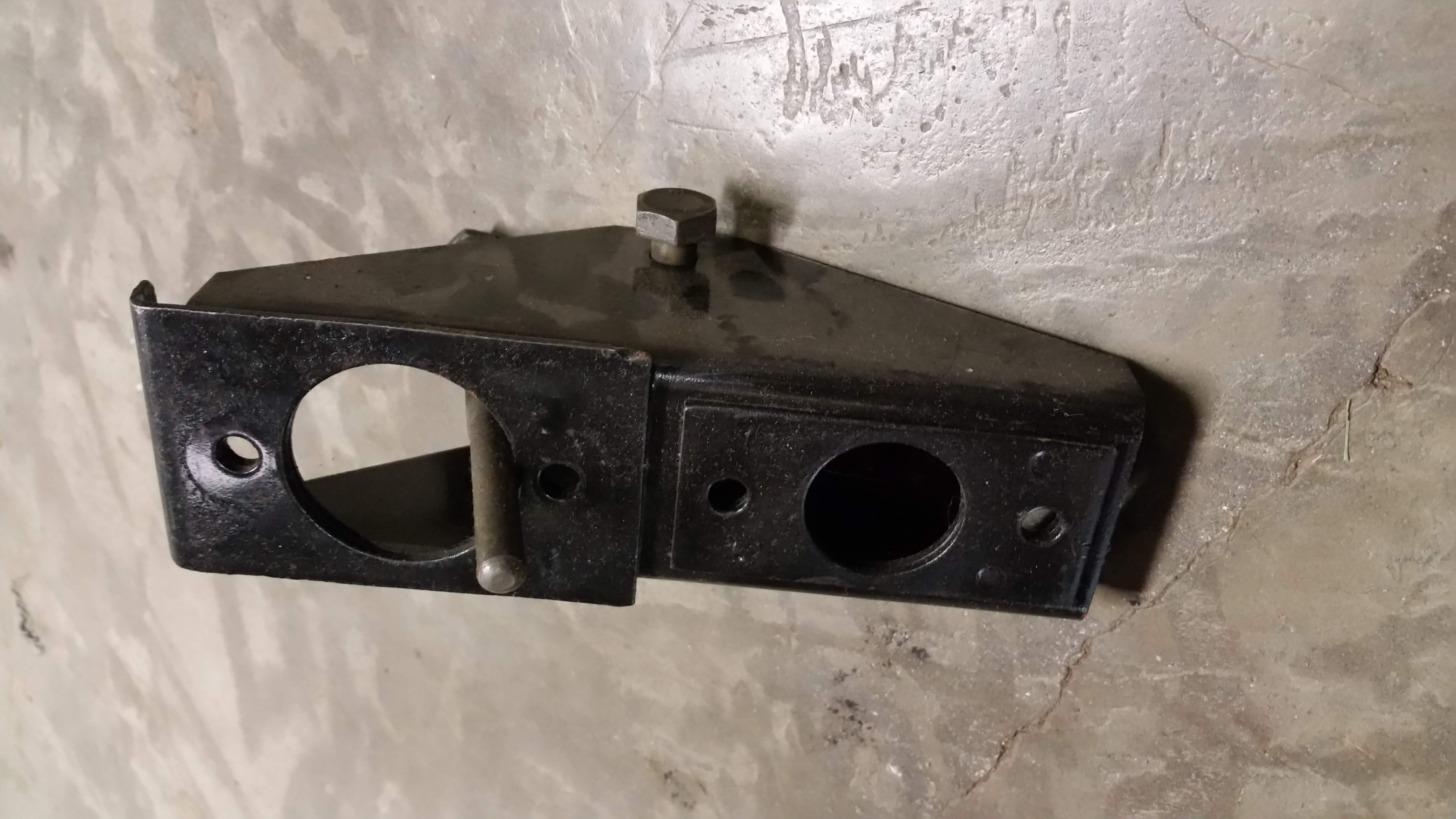

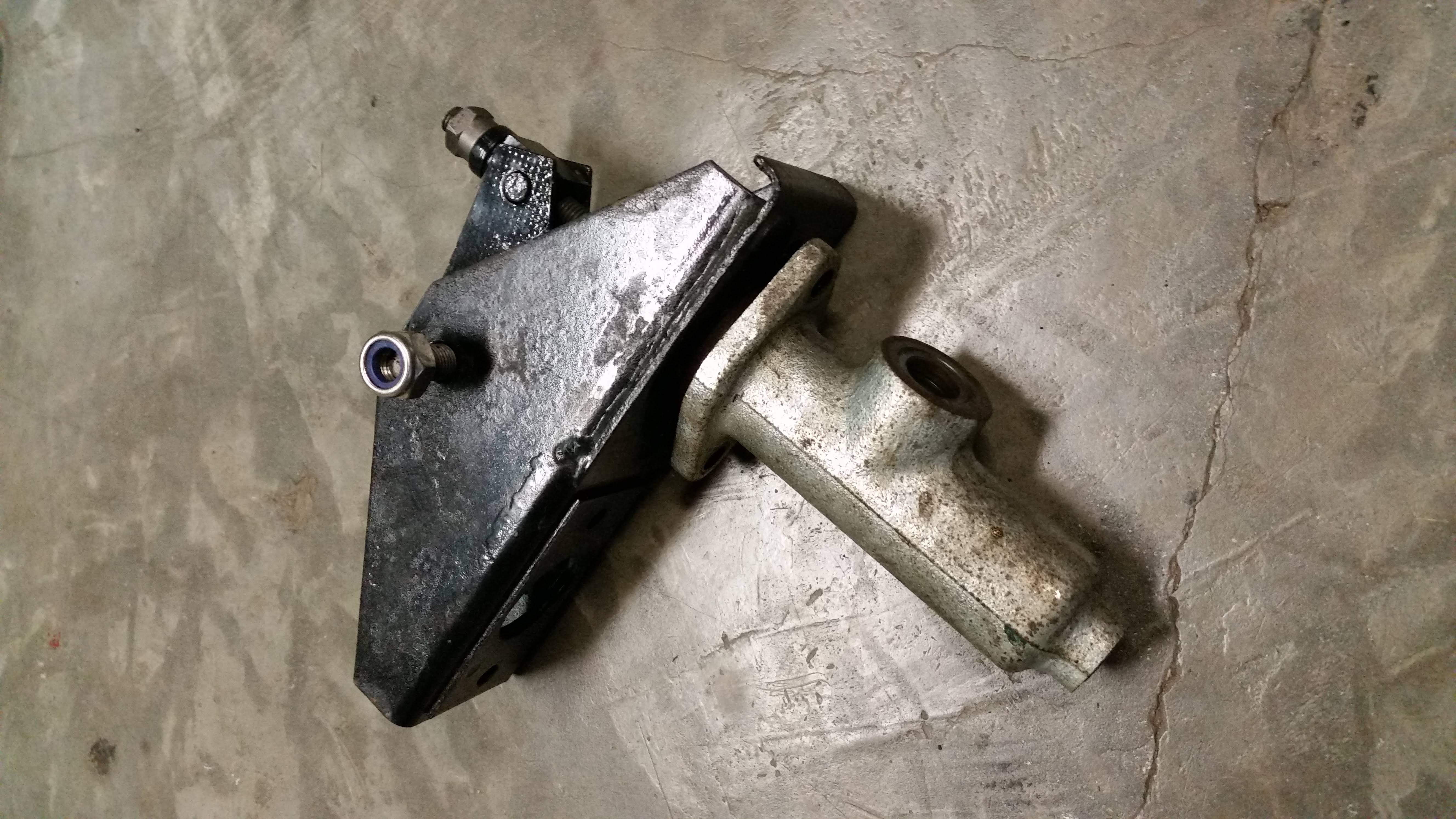

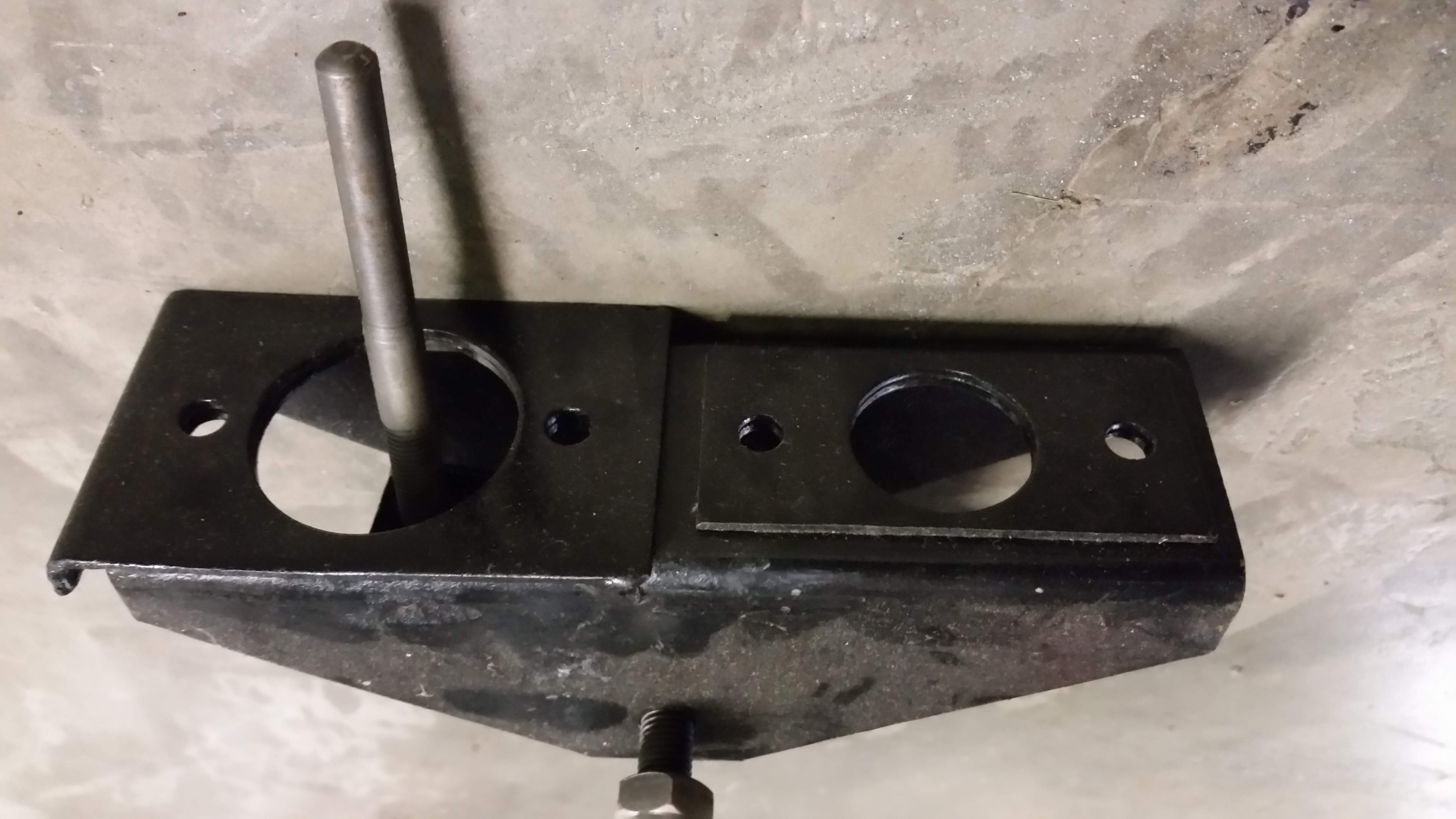

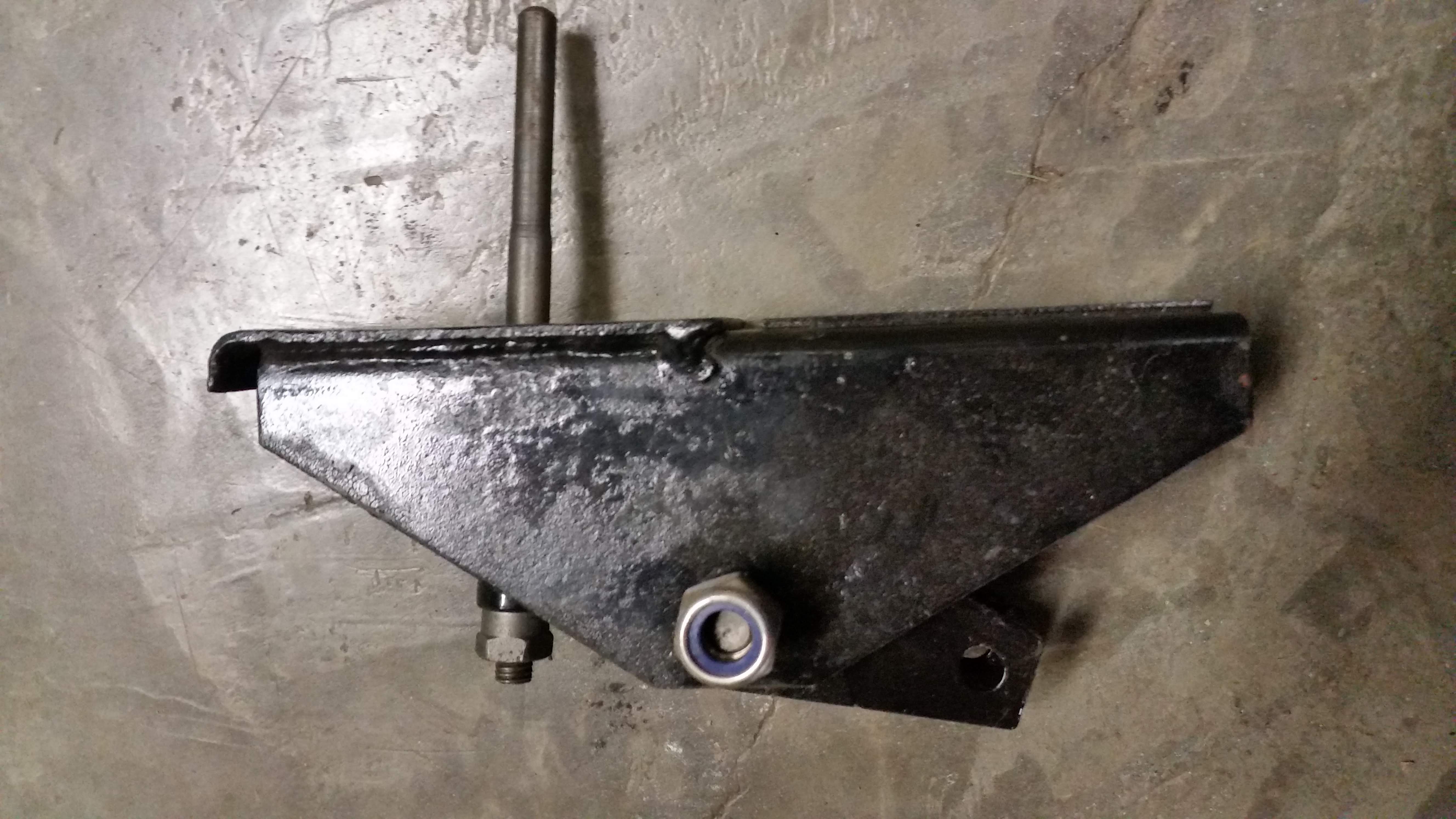

Edwin, ik heb mijn eigen omkeerinrichting-onderdelen tevoorschijn gehaald en er fotos van gemaakt. Ook een foto van de A4 bekrachtiger: doorsnee 23 cm en dik 13 cm.

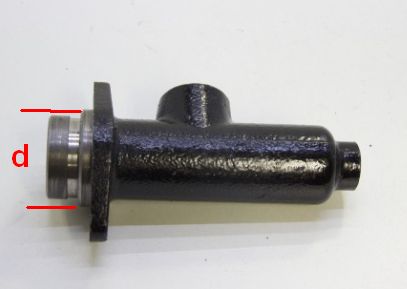

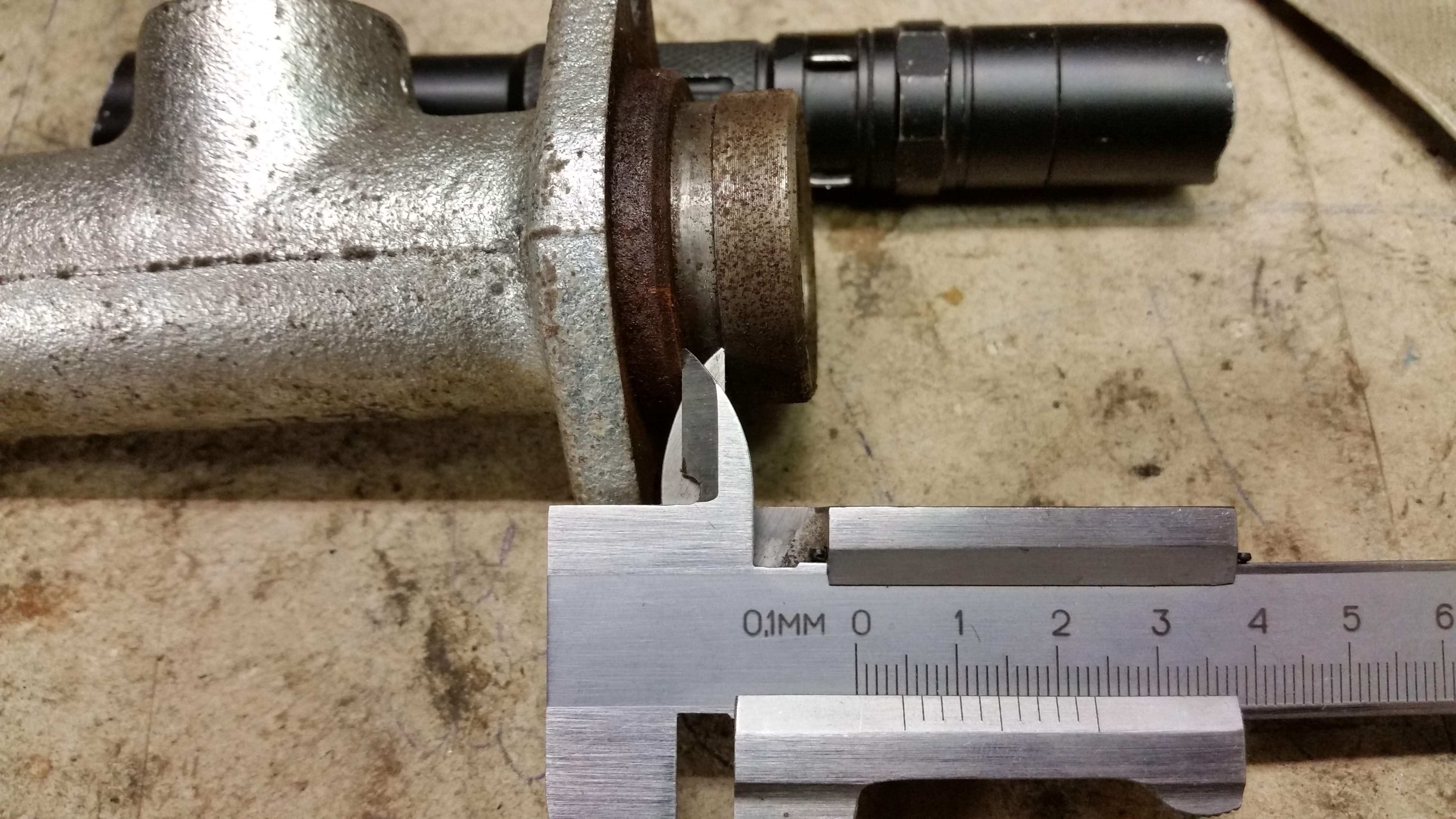

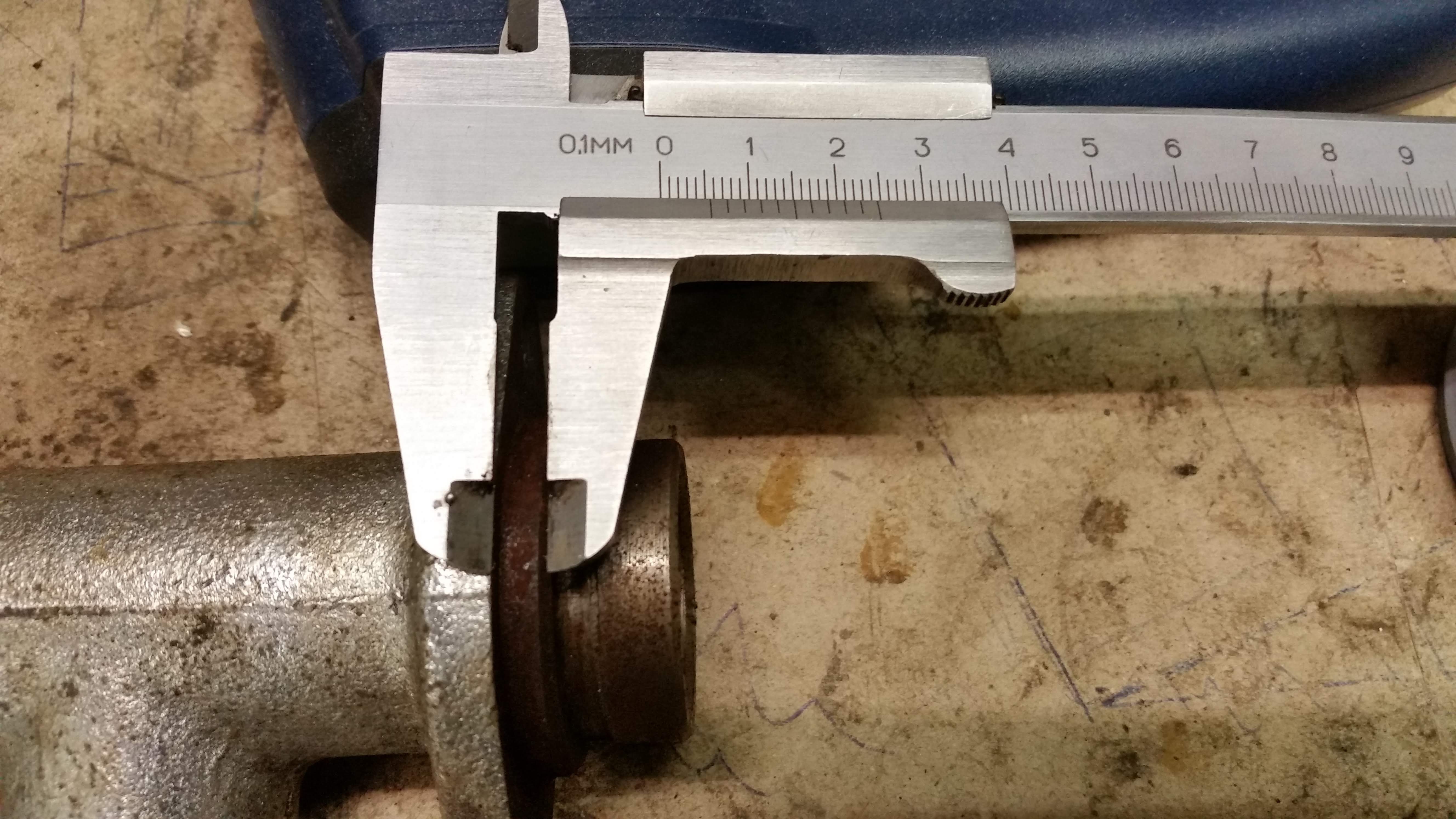

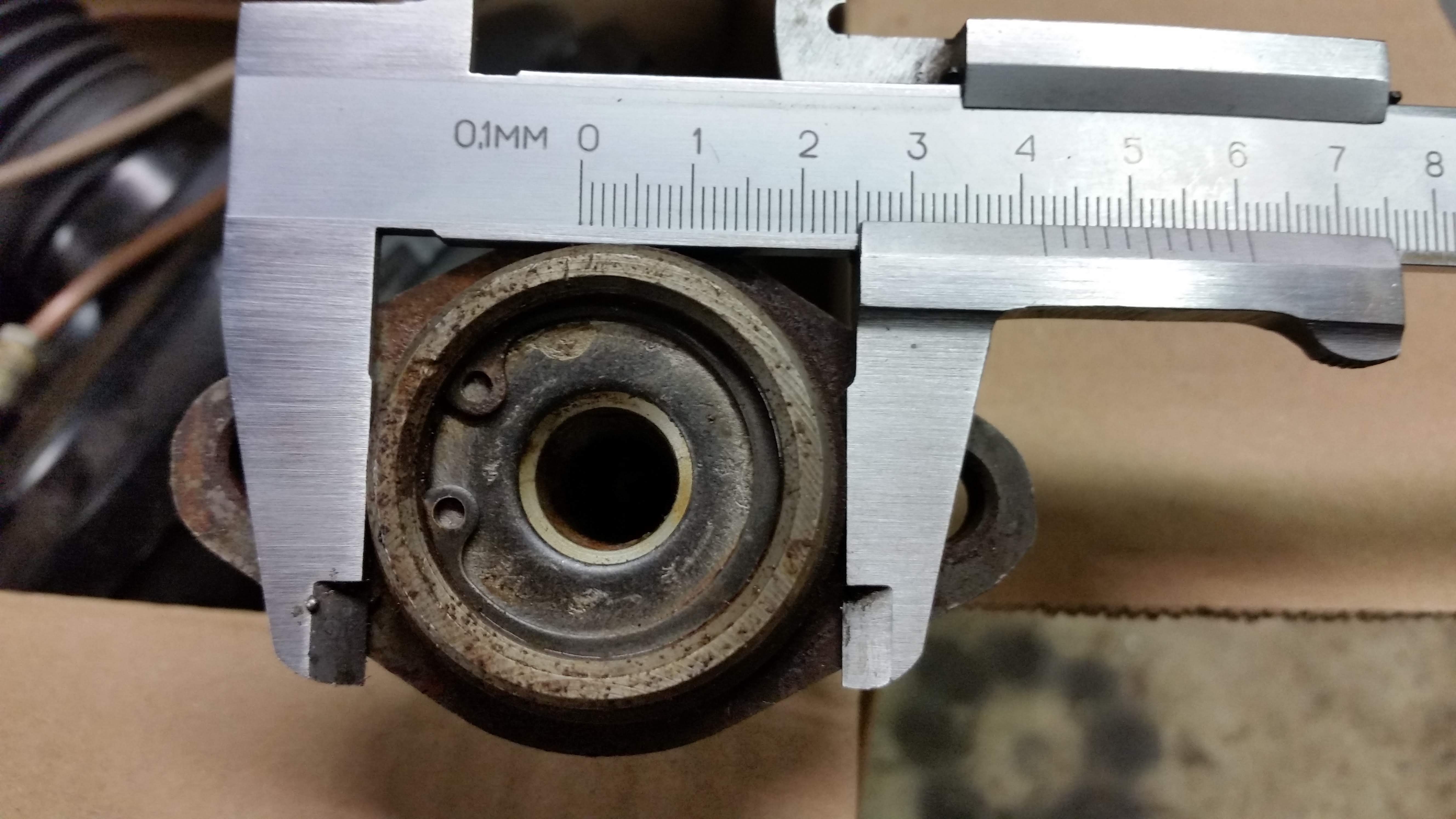

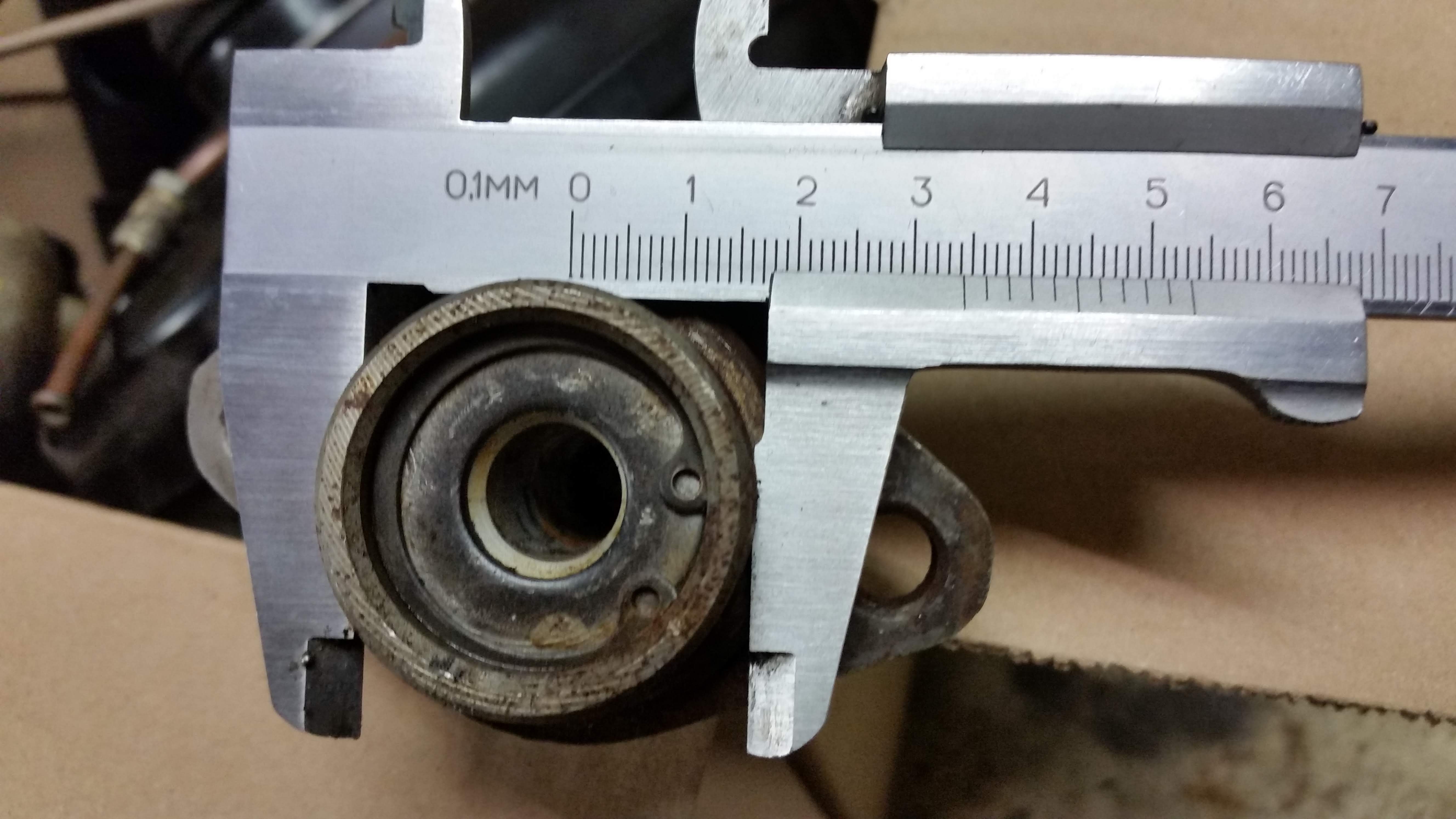

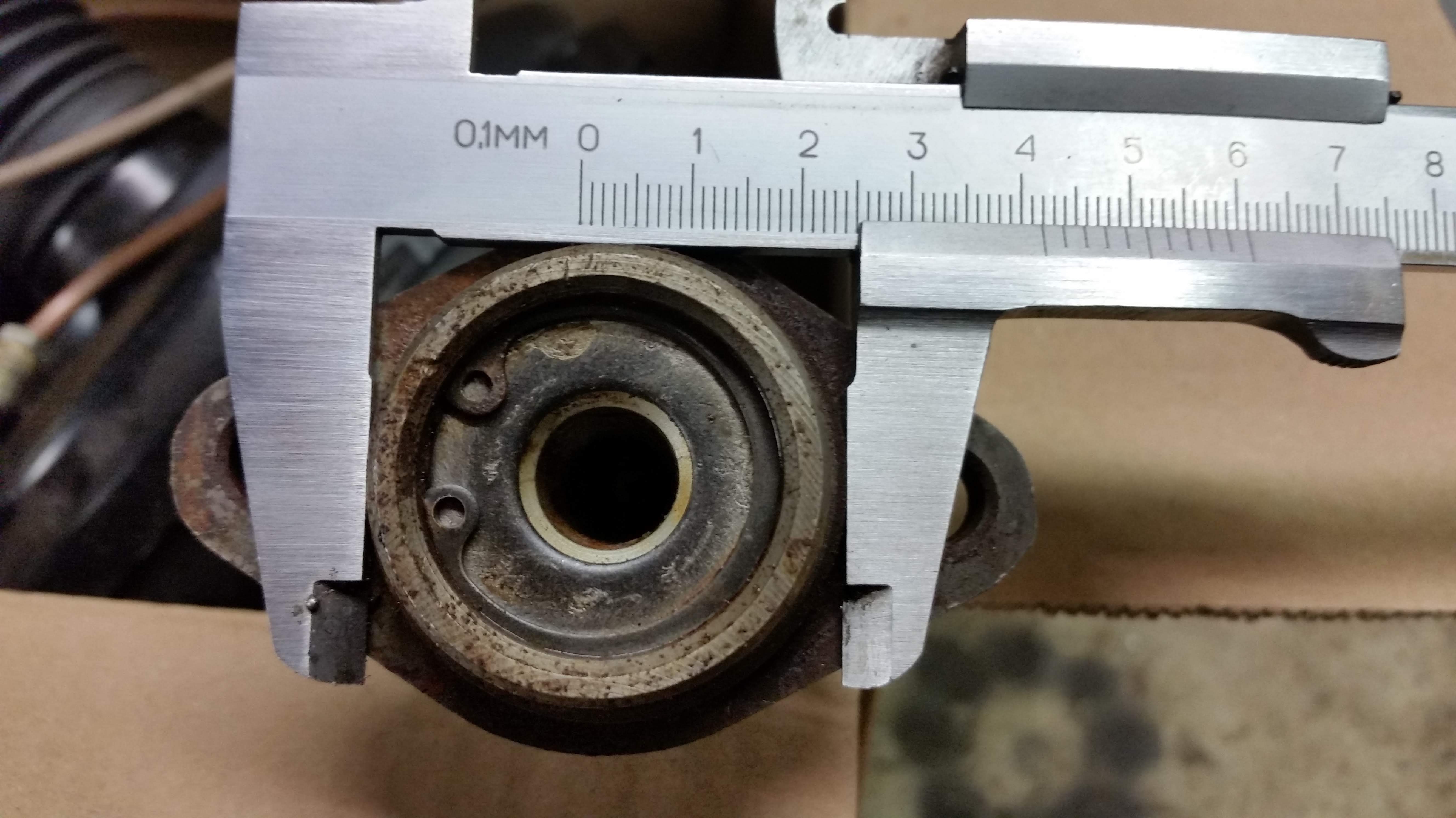

HYvonne, zou je graag de diameter van de aansluiting van de hoofdremcilinder willen meten en ook de diepte en breedte van de groef die er in zit? Dan hoef ik die van mij niet te demonteren.

U vraagt........wij draaien! :wink:

Ha mooi, daar kan ik wat mee!
