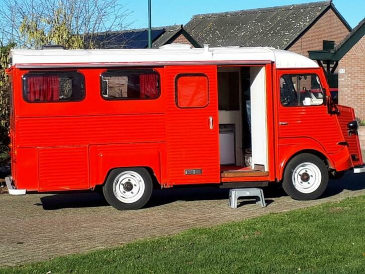

Re: Verlengen
Heb je wel de juiste gezien? Ik weet natuurlijk de staat van je huidige bus niet maar aan deze lijkt mij niets mis: KLIK HIER (met behoud van de korte draaicirkel)
Re: Verlengen
Scheeld inderdaad heel wat las en ombouwwerk maar eens er moet wel eea aan gebeuren.
En die laatste korte draaicircel en af maar ben het eens met wat je eerder opmerkte tussen de wielen verlengen is optisch mooier dan erachteraan.

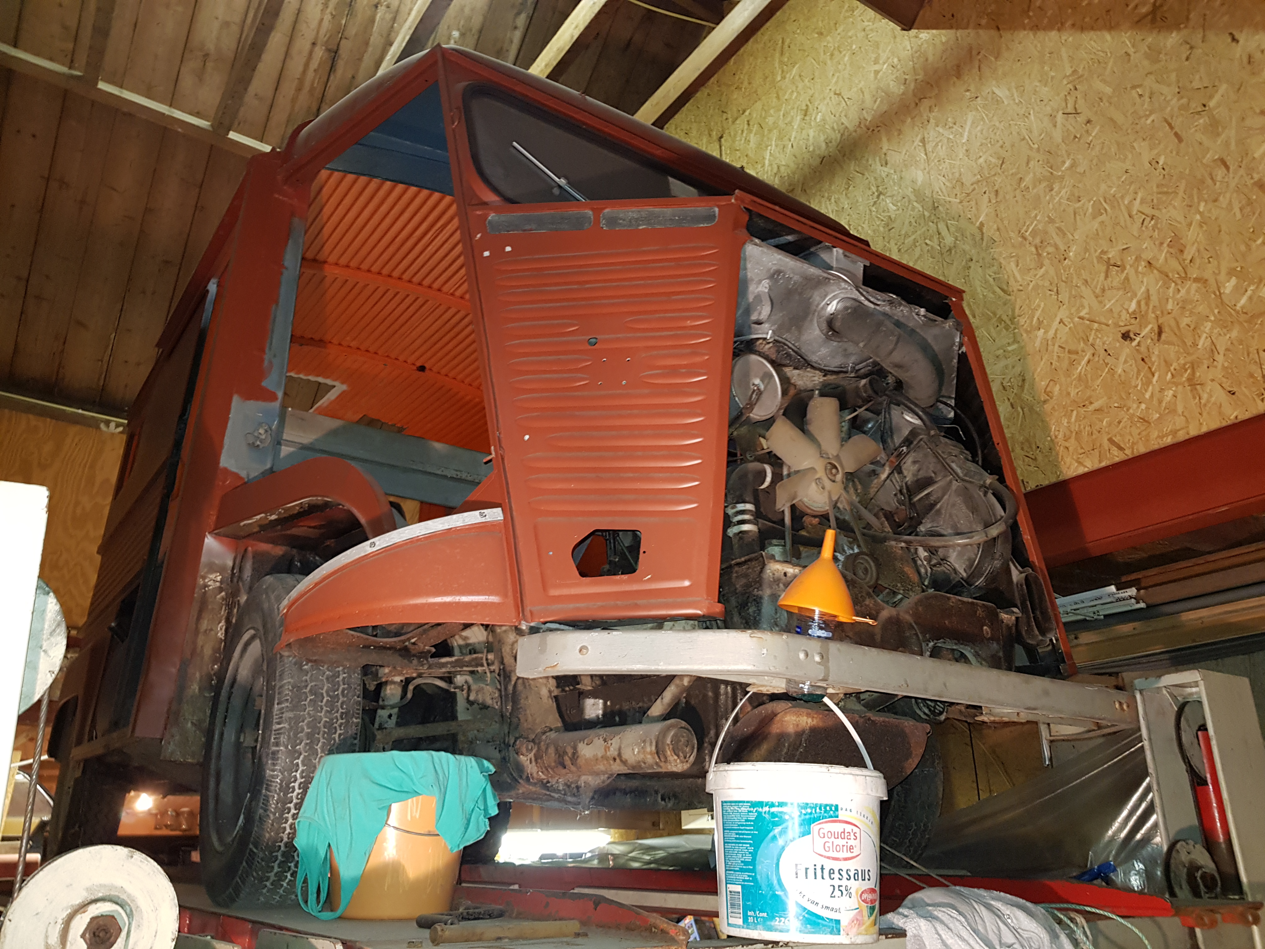

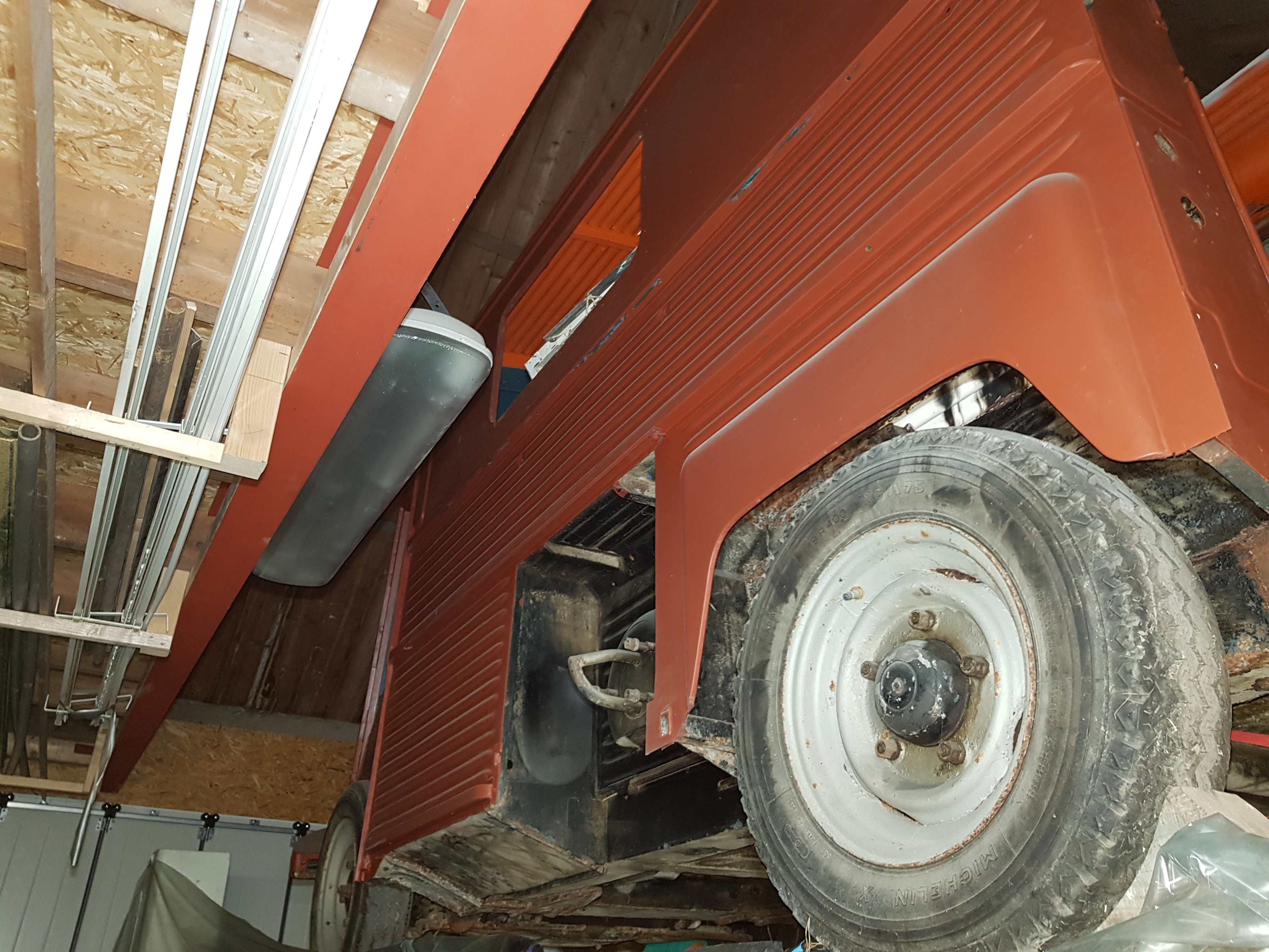

Ter referentie die van mij ziet er inmiddels zo uit:
Nog genoeg werk te doen, maar de basis is solide.
