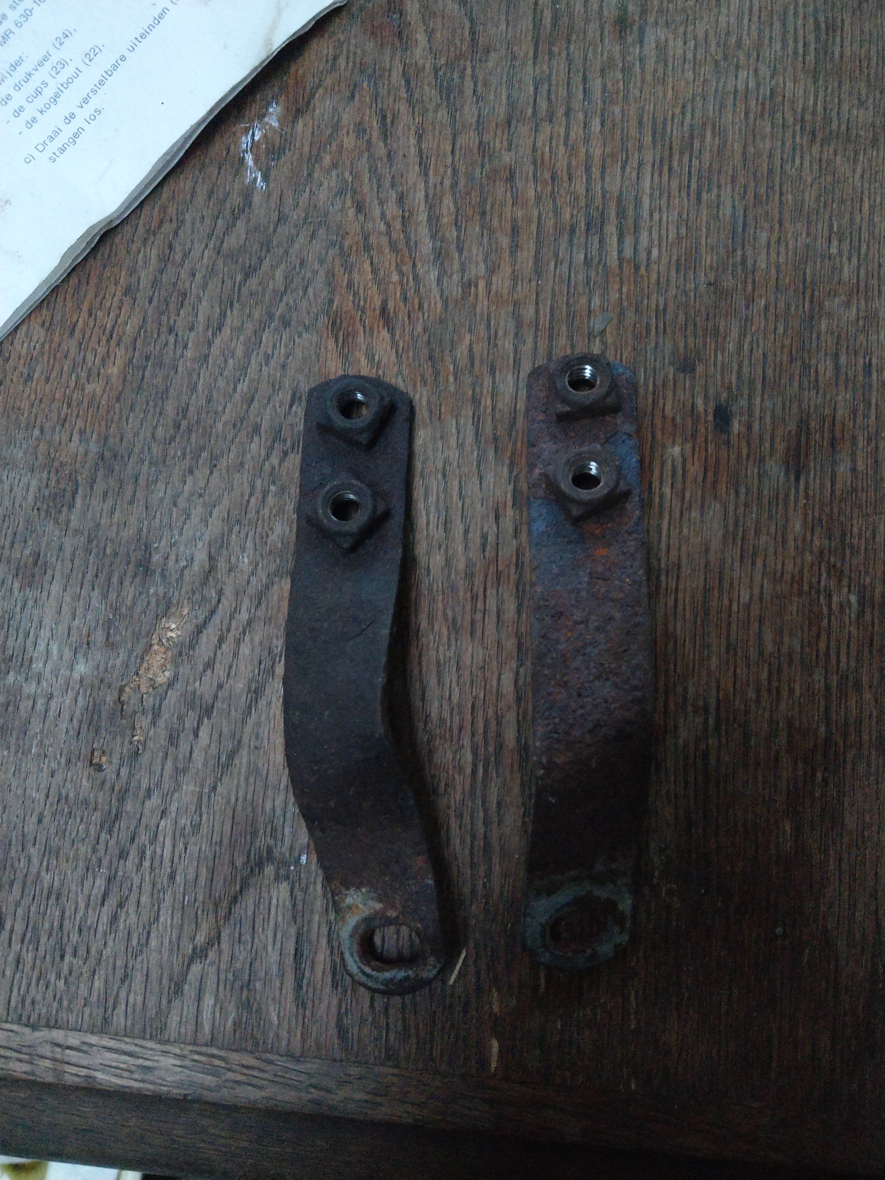

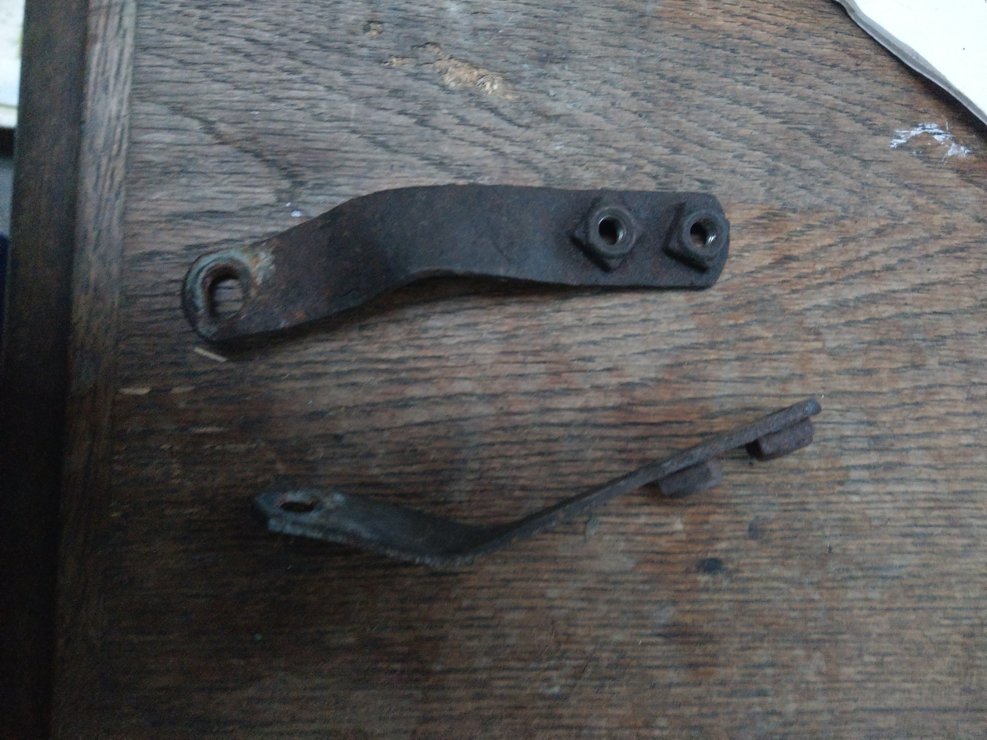

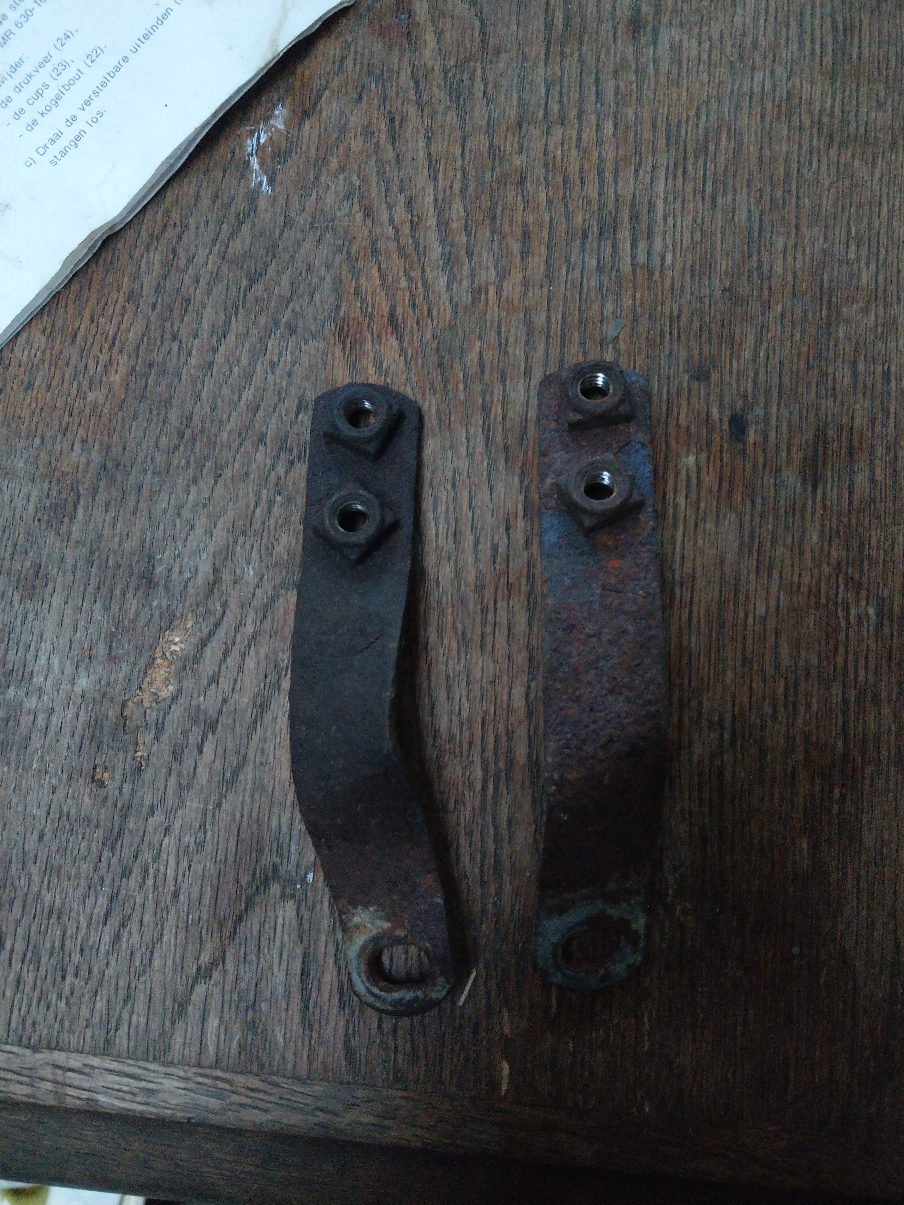

Ik weet niet waar dit thuishoort. Suggesties?
Re: Waar hoort dit thuis?
misschien helpt t als ik zeg dat het bij een Betaillere hoort?
Durf het niet te zeggen... wellicht een uitlaatbeugel voor een diesel (geen idee hoe die er uit zien, vandaar ;) ), maar wellicht inderdaad om een plaat tussen buizen te monteren zodat je twee paarden uit elkaar kunt houden?
Dank je Ewald voor het meedenken.
Het betreft een H72 en het hoort niet bij de uitlaat.
Zou het met de bumperophanging te maken kunnen hebben. Dat is ongeveer het enige dat ik nog niet in handen heb gehad van de partij dozen die ik ooit kreeg.
Zou zomaar kunnen. Bij paardenwagens werden vaak eigen bouw bumpers gemaakt bij de carroserier.
Niet iets voor op de bouten van de bak om de handrem kabels te begeleiden en of vast te zetten.
er zit grijze verf aan een uiteinde, dus ik vermoed dat het aan de carosserie vast hoort te zitten

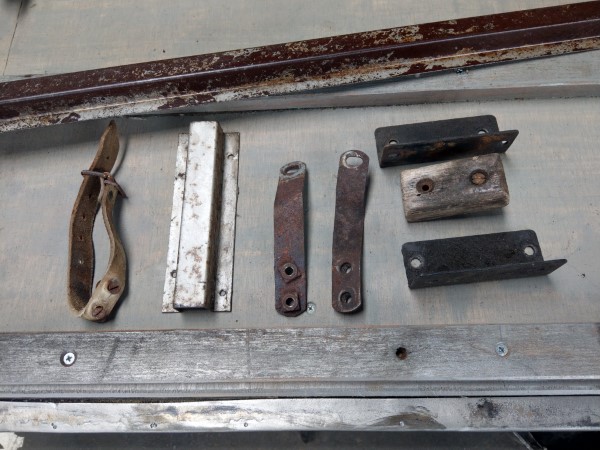

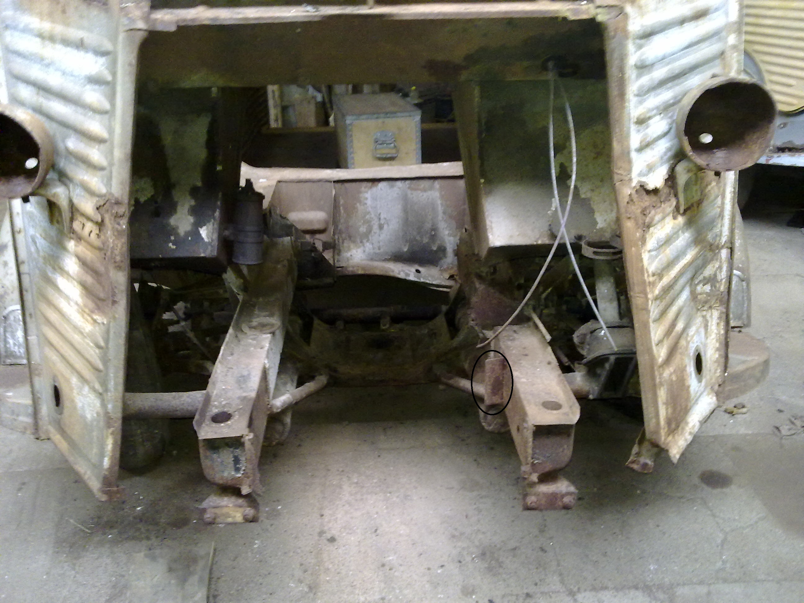

De paardenwagen nadert de voltooiing. Een project van een kalekoets en vele dozen met niet gelabeld spul.
Echter enkele zaken kan ik niet plaatsen, letterlijk en figuurlijk, wie helpt?
wat is dit.jpg (97.28 KiB) 70152 keer bekeken
Ik herken hier geen enkel onderdeel uit een standard HY...

Lijkt hier op.
Vriendelijke groeten,
Felix HY |.°/^\°.|
Felix |.°/^\°.|
Dank je Felix, die 2 hoekjes heb ik idd nog niet gemonteerd.
Nu de rest nog.
Waar zit meestal de verlichting van de laadruimte bij een paardenwagen?

Het leren bandje hoort de houtenwielklos (of hoe heet zo'n ding :oops: ) op zijn plaats te houden.

Mooi, weer een vraag minder, bedankt.
Blijven over het houten klosje, de 2 profielen (ws kabelbescherming maar waar?) en de gekke kromme ijzers waar ook wat carosserieverf op zit.
