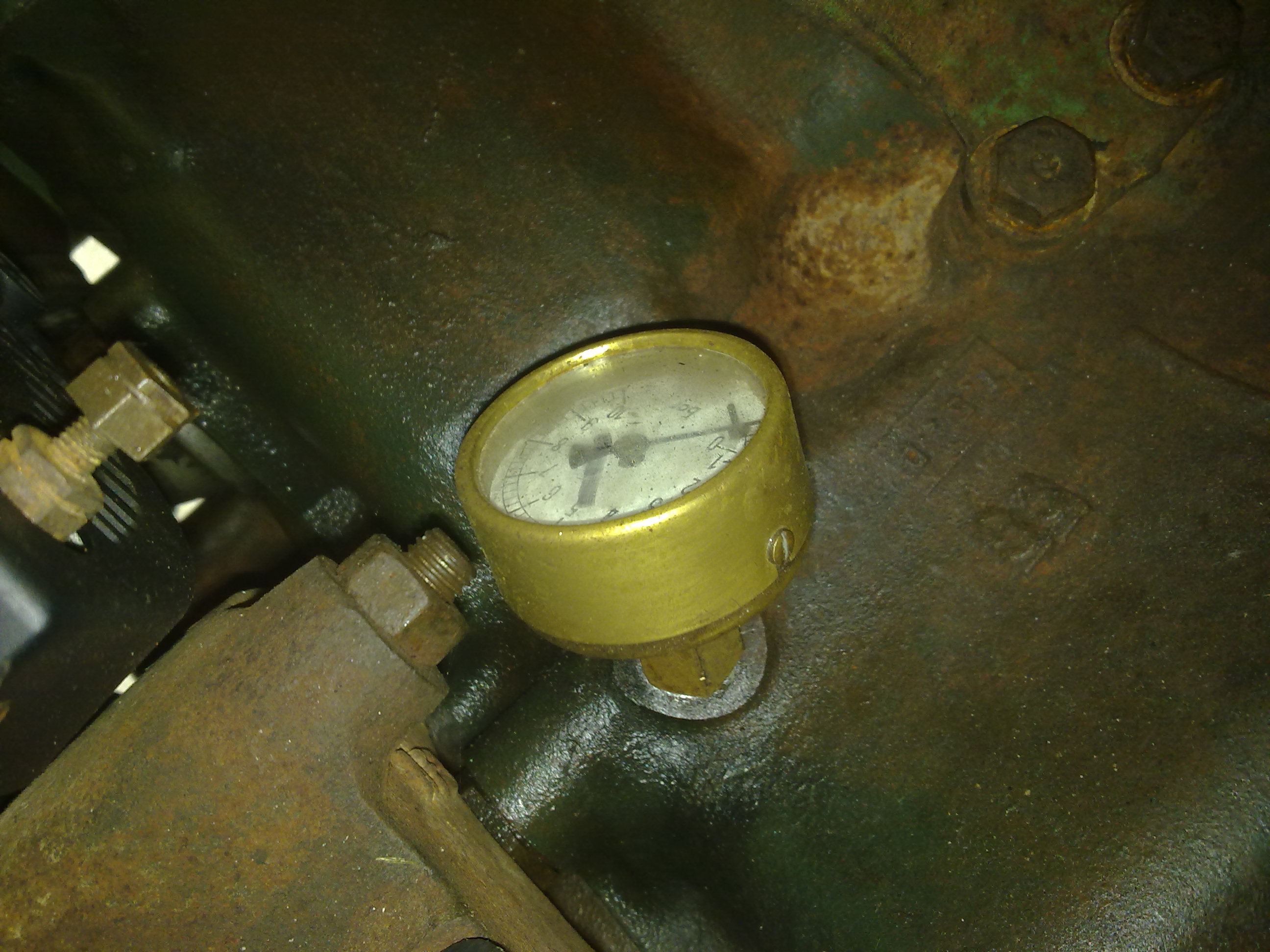

Berichten: 679
Re: jaartal motor zoeken adhv motornummer
Ik weet vrij zeker dat er bij mij niks gegoten staat. Tenminste niet rechts van de oliedrukschakelaar.
Helemaal zeker ben ik niet want het is nogal moeilijk te zien en de uitlaat zit ervoor.
Als ik hem nog eens op de brug heb staan zal ik beter kijken.

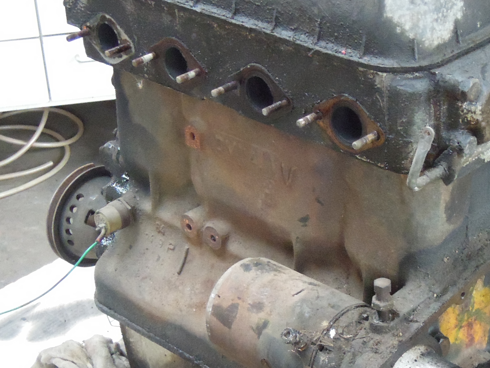

Ik heb op mijn motor gekeken. Deze motor is een van de laatste HY 78. Tussen 1978 en 1981.
Dat wat ik kan vinden is [ 7 . 5 . D ] betekent dat misschien 7 mei 1980?
Felix HY |.°/^\°.|

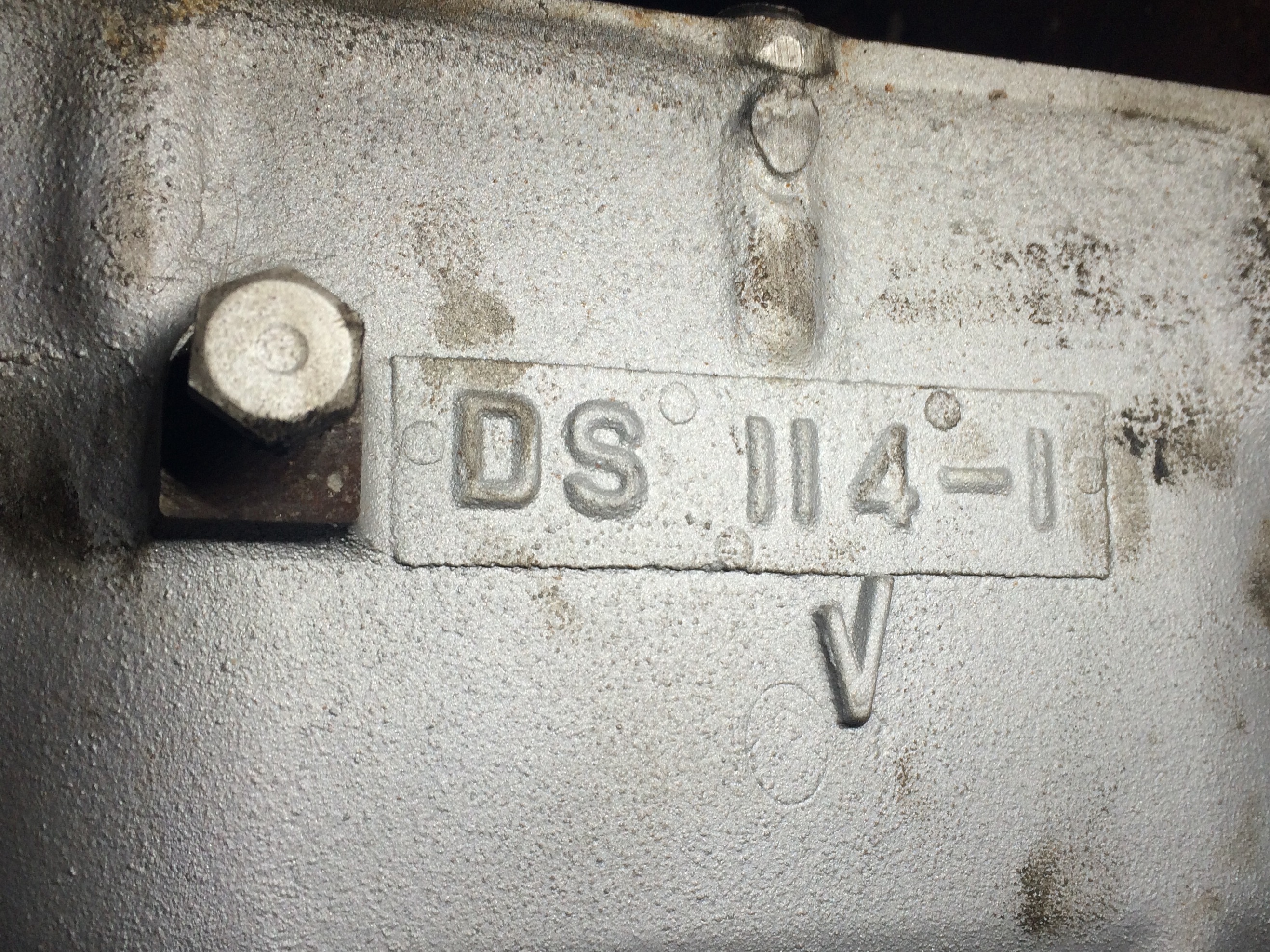

heb deze nummer kunnen terugvinden, dus wsl 4 april 1969 (wat ook overeen komt met de bijgeleverde papieren) ... dankuwel!
BARABOOZ schreef:heb deze nummer kunnen terugvinden, dus wsl 4 april 1969 (wat ook overeen komt met de bijgeleverde papieren) ... dankuwel!
als je bedoelt "DS 114-1" dan praat je over een gietnummer dat hoger op het blok staat,m de datum moet er een stukje onder staan

Ik heb de motor eruit en bij mij staat helemaal niks op die positie ( bij de oliedrukschakelaar)
Ook ergens anders kan ik geen nummer vinden waarvan ik denk dat die iets over het bouwjaar zegt.
Kunnen we nu concluderen dat ze bij de latere blokken de datum stempel weggelaten hebben?
