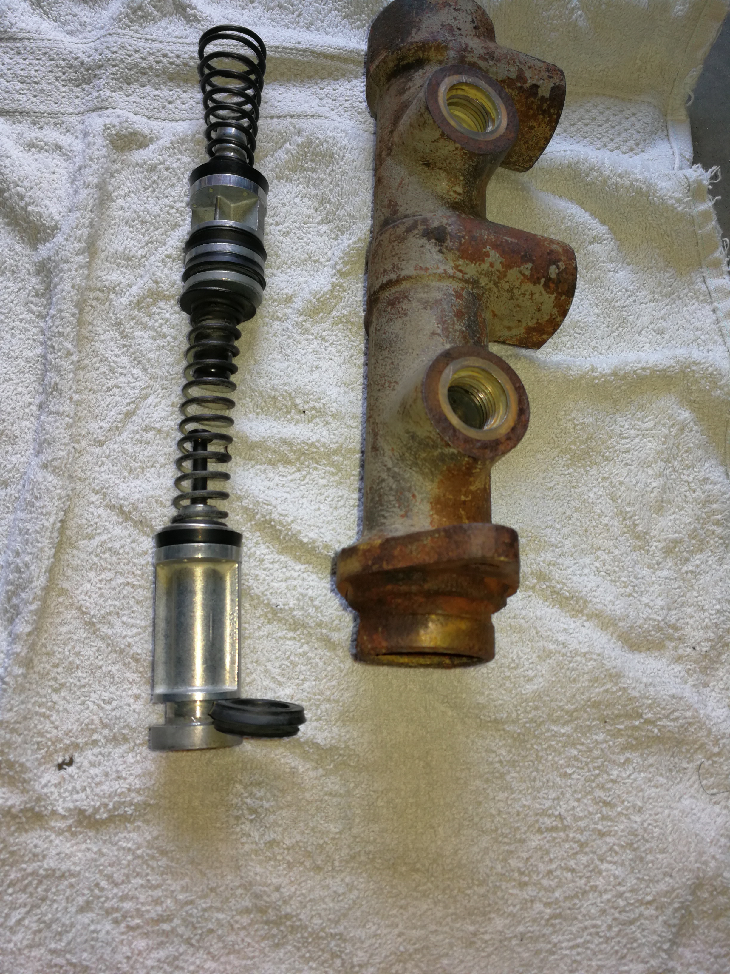

Ik ben bezig met het monteren van een revisiesetje voor de hoofdremcilinder ( dubbele uitvoering )
Bij het verwijderen van de voorste afdichting aan de drukstangkant schoot deze weg. Nu twijfel ik hoe deze gemonteerd moet worden. Opening naar drukstangkant of juist naar voren.
Als alles goed gaat wordt er een foto toegevoegd.
Wie weet de juiste montage?

Re: Revisie dubbele hoofdremcilinder
Juist andersom als op de foto
Dank je JanW.
Zoals ie op de foto staat kan er bij ingaande beweging natuurlijk een druk worden opgebouwd. Ik gahem plaatsen zoals je aangaf.
Als je het pedaal intrapt schuift de 2de cup voorbij de toevoeropening en sluit deze af zodat er druk opgebouwd kan worden. De gladde cilinder komt dan voor deze opening en de onderste cup voorkomt dat er vloeistof naar buiten kan lekken.
Na een tijd niet hebben kunnen werken aan de remmen ben ik vanavond aan het ontluchten geslagen. Alleen, zonder hulp. Dit is lastig, maar wel vaker gedaan met goed gevolg. Vandaag ging het niet goed. Het pedaal kreeg wel meer weerstand en er stroomde wel vloeistof door het ontluchtingsslangetje. Achter op een gegeven moment geen luchtbellen meer, ook rechtsvoor leek goed te gaan, maar linksvoor bleef luchtbellen vertonen. Ook leek de hoeveelheid remvloeistof minder dan bij de andere 3.
De ontluchter onder de vloerplaat gaf geen luchtbellen.
Het pedaal bleef dus sponzig.
Binnenkort nog maar eens proberen met een hulpje.
Ik begin voorzichtig te denken dat de revisie van de hrc mogelijk niet is gelukt en dat er sprake is van inwendige lekkage.
Na nog een rondje of 2 ontluchten zonder hulp, lijkt het allemaal te werken. De bus remt weer mooi recht en er is geen lekkage meer van remvloeistof.
De bus is voor de apk geweest en op de remmentestbank bleek hij weer prima te remmen. De rest bleek ook goed, dus weer 2 jaar apk.
