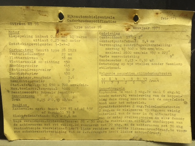

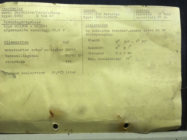

Ik heb in mijn HY nog een kaart liggen met allerlei afstelgegevens, opgesteld door de Rijksautomobielcentrale in februari 1971. Op zich is het best handig om dit alles op een kaart te hebben.

Dank je Marc, ik heb de foto's gedownload (hopelijk vindt je dat goed?), ga ze uitgeprint in mijn bus leggen.
Hilarisch vind ik die inhoud van het koelsysteem met 3 cijfers achter de komma :)
