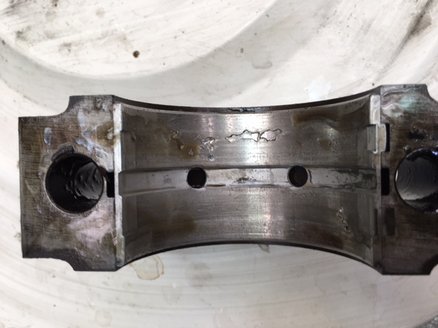

De motor is vervangen door een gereviseerde. Naast meer vermogen, met name bij lagere toerentallen valt het op dat de nieuwe motor met veel minder trillingen loopt. Ook het kloppende dieselachtige geluid is weg.
Vandaag de motor wat gedemonteerd. De zuigers en bussen zien er prima uit.
De zuiger van de cylinder met de lage compressie er uitgehaald. Deze zag er prima uit. Alle zuigerveren heel. Dus geen reden voor compressie verlies. Misschien dat de nokkenas beschadigd is.
We hebben de middelste krukaslagerschaal los behaald. Zie foto Deze ziet er flink beschadigd uit. Daar, en misschien nog van andere plekken komt het brons vandaan.
De oude motor wordt weer bij de klup ingeleverd. :D
de middelste krukas lagerschaal.

merkwaardig, het lager materiaal is niet weggesleten maar lijkt te hebben losgelaten.
Re: bronzen (?) schilfertjes in de motorolie
Dit lijkt erg veel op wat de engelsen "pitting" noemen. Wij zeggen dan "putcorrosie". (Googlelen>)

Ik denk niet dat dit put corrosie is.Er ontbreekt vocht. Misschien gewoon een slechte lagerschaal. In dit lager is toen wel de krukas gebroken. Maar ik heb altijd gedacht dat toen bij de reparatie de schalen vervangen waren. Misschien dat er in de lagerschaalhouder (het ijzeren deel ) nog een oude beschadiging zat.
Helaas kan ik niets verder uitzoeken. De motor zit weer in elkaar en ligt in de auto om zaterdag naar het magazijn te brengen.
