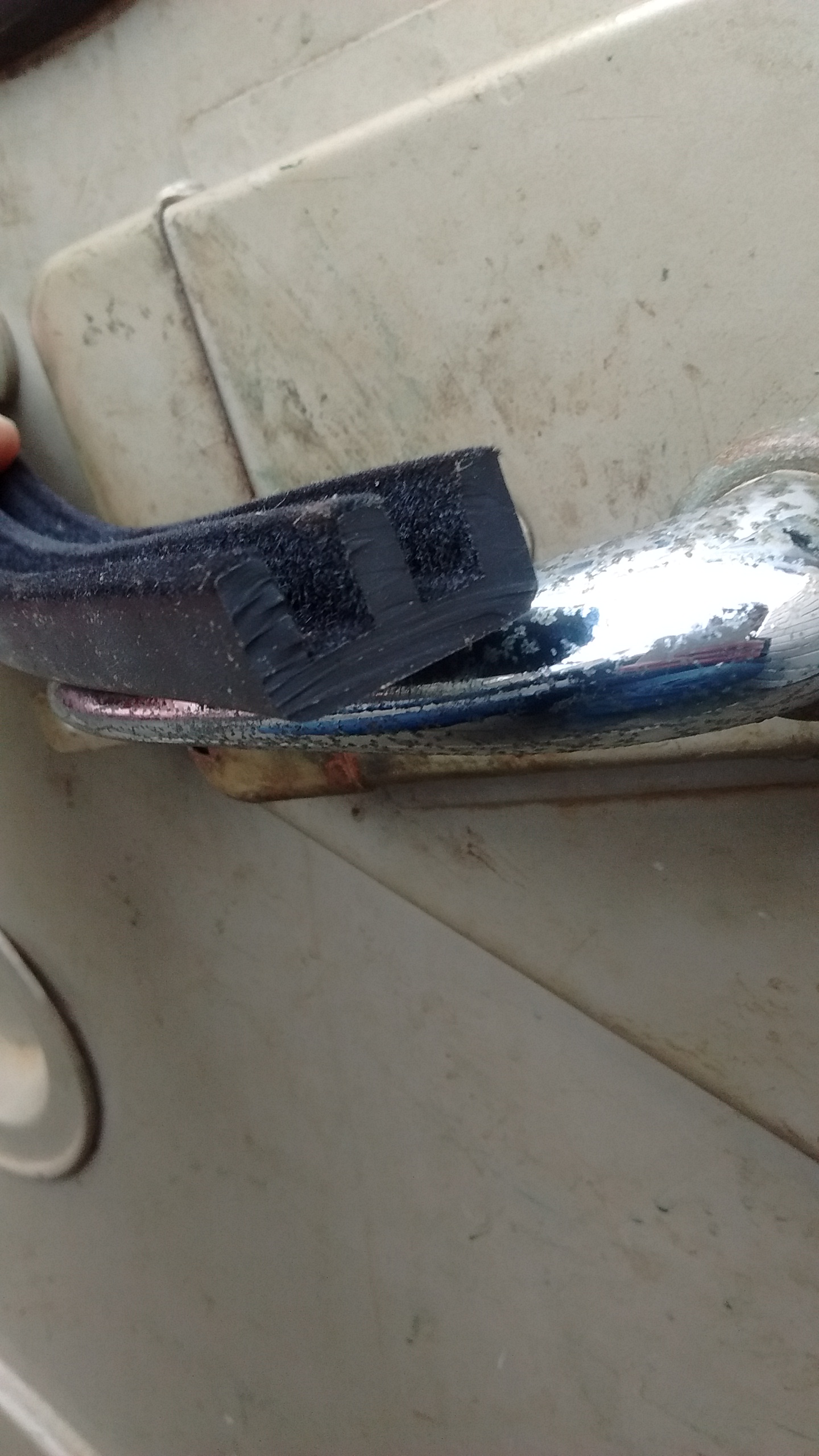

Nog even aan de piel geweest. Alles er weer uit gehaald en gekeken waarom het grote buitenste raam niet wilde schuiven. Kwam erachter dat grote raam een fractie (1mm) hoger is dan de kleine. Na het omdraaien bleef het kleine raam ook vastzitten. Dan rest enkel nog het rubber. Hoe dik zijn die aluminium raamframes die geleverd worden? Anders nog eens proberen er een reep rubber af te halen.

Ook ik heb gebruik gemaakt van dit rubberprofiel ipv de aluminium raamlijsten. Ze zitten er nu een jaar of 2 in. Het originele sluitmechanisme kun je niet gebruiken icm met dit rubber omdat de ramen, en hun geleiding (in de vorm van de rubberprofielen) veel dikker zijn als het originele stalen profiel. Het moelijk schuiven van de ramen kan komen doordat het nieuwe profiel niet helemaal op zijn plek zit dwz, je moet het in de hoeken met een plaatje en een parker goed vastzetten cq in de hoeken trekken, anders kan het ook zijn dat de ramen niet helemaal tot aan de voor/achterkant sluiten. Dit rubberprofiel is dikker en breder dan het origineel en dat neemt helaas een paar probleempjes met zich mee.

Dank Jacques voor de aanvulling. De Parkers zat ik ook aan te denken in de hoeken zoals het origineel alleen dan echt in de rondingen. Weet niet of ik daar meteen het schuiven van buitenste raam mee oplos. Heb wel het idee dat het rubber daar wat hoger ligt (of gezien van boven lager ;) ) dan de binnenste.
Had inderdaad gezien dat de pennen niet meer in het rails profiel uitkwamen maar daar is overheen te komen. Mogelijk een Dyane palletje erop zetten om ze te locken

Wederom dank. Nog even gekeken naar de deur met raampjes en gaatje van achterste kleine raampje zit inderdaad iets verder naar achteren toe. Zou inhouden dat hij alsnog een cm of 2 a 3 open te schuiven is.
Eerst de rubbers op orde maken als dat lukt. Had jij er zonder parkers ook last van Jacques dat raam niet schoof? Of is mijn proefdeur met lichte schade vervormd.
Als ik de de ramen erin wil doen. Onderste rubber als eerste en daarna hele boel bovenin in de sponning zit ik naar mijn idee al te hoog.

De nieuwe raamgeleider (de zwarte gevoerde rubber) heeft de neiging om niet helemaal vlak te zitten in het begin. Ik heb op de eerste plaats in alle 4 hoeken een plaatje ter breedte van de binnenkant org raamrubber (dus onder de nieuwe geleiders) en een lengte van ongeveer 10cm met een parker het rubber in de hoek getrokken want ook dit rubber (bij mijn bus nog het originele) trekt uit de hoeken. Dan moeten de nieuwe geleiders de tijd krijgen zich te "zetten". In het begin schoven de ramen in de bestuurdersdeur bijna vanzelf en de andere deur heel erg zwaar. Na een tijdje gebruik (lees: open en dicht schuiven) gaat het beter.
Nadeel: ook bij deze raamgeleiders loopt het water naar binnen bij zware regen.

Links heb ik zon achterste raam met gaatje aan de onderkant maar daar wekt het niet omdat het voorste raam niet ver genoeg naar voren kan. Dit ivm de alu-lijsten die ik erin heb zitten. Kom net een halve cm tekort. Dit kan liggen aan de jaren 50 deuren die ik heb.

Dat je met de alulijsten een halve cm tekort komt betekende dit ook dat je ramen bovenin klemden?
Dat probleem heb ik nu met de nieuwe rubber raamgeleiders. Die zijn ook dikker dan het origineel.
Mogelijk zijn er verschillende hoogtes geleverd in de jaren. Zal ze eens opmeten
