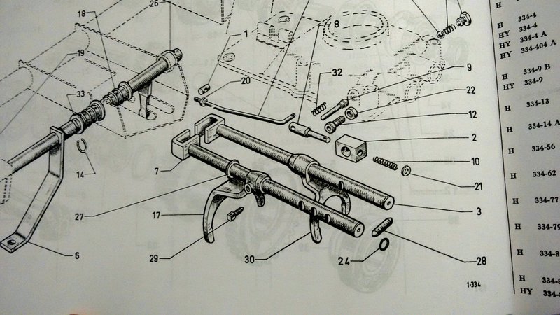

Re: Versnellings bak deksel ? - olielek
Logies Jan, Gevonden.JanW schreef:Op de exploded views in onderelen boeken zie je hoe de boel in elkaar zit
in mijn boek Camionnettes H-HY-HZ essence nº 651, tekening 1-331, op het ontploft zicht, zie ik asjes en ook een O ring met :
nr 24 : 13 x 19 x 1,7 (9/67 ->) en nr 27 : 14,5 x 20 x 1 / 14,5 x 20 x 0,5 Rondelle
Dat lijkt op een bewerkelijke klus ?
Ik kon het eerst niet vinden en dacht dat de ringen mischien weg geslingerd waren tijdens de ontploffing
