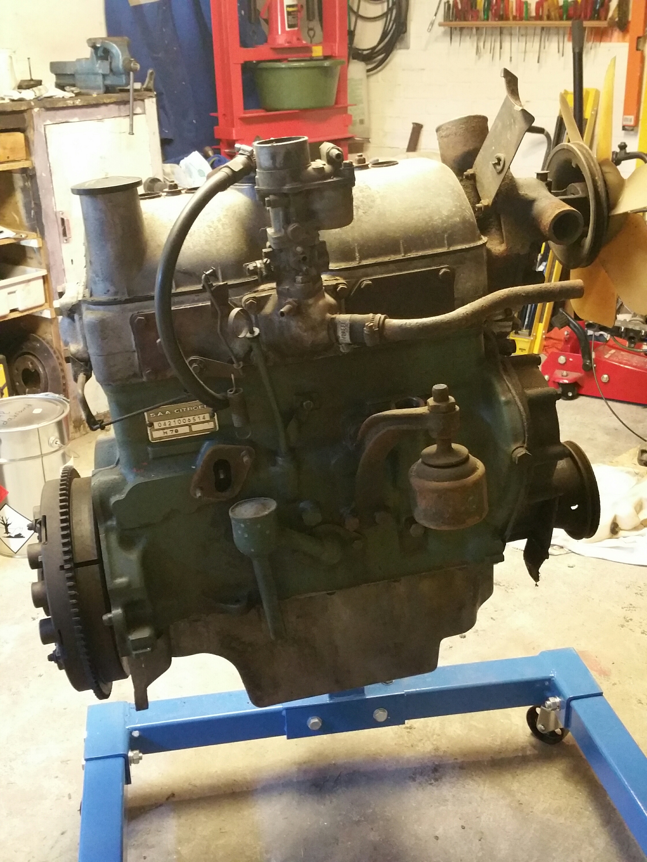

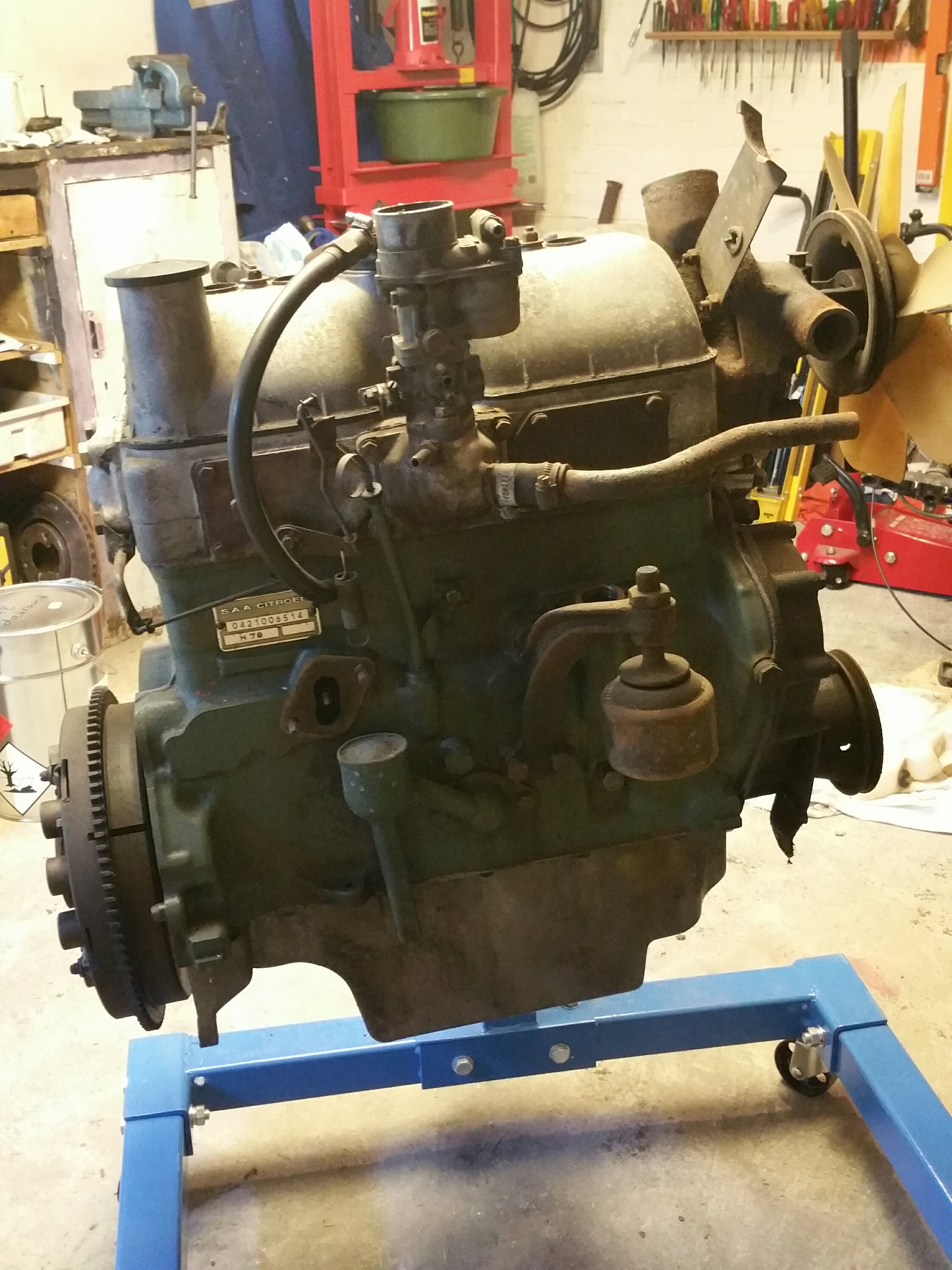

Na het meten van de compressie ( 8, 5,5,5) toch maar de tijd nemen om het reserve blok te reviseren.
Re: Winterproject
Dit blok gaat dus uit elkaar.
