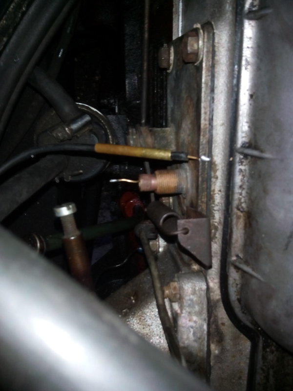

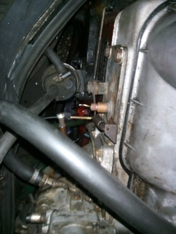

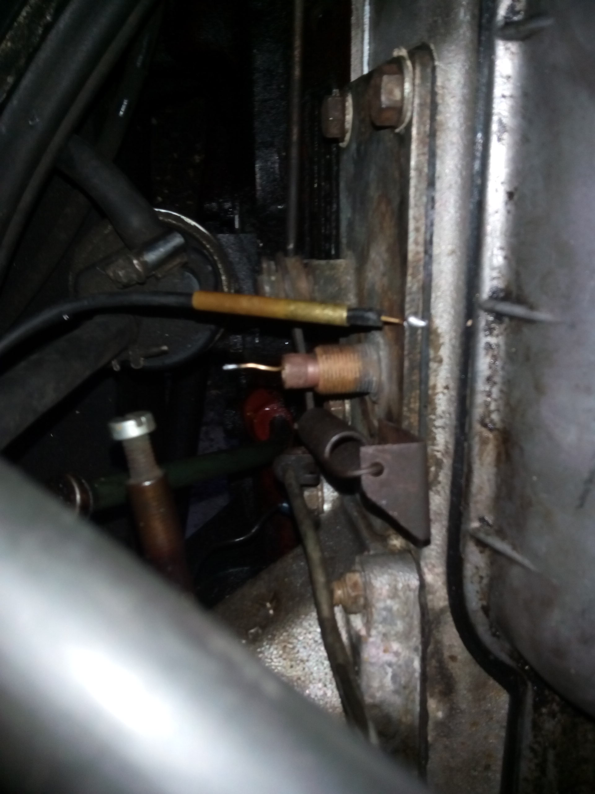

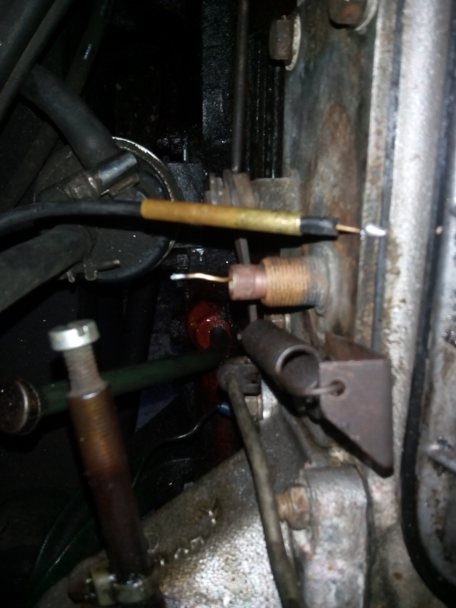

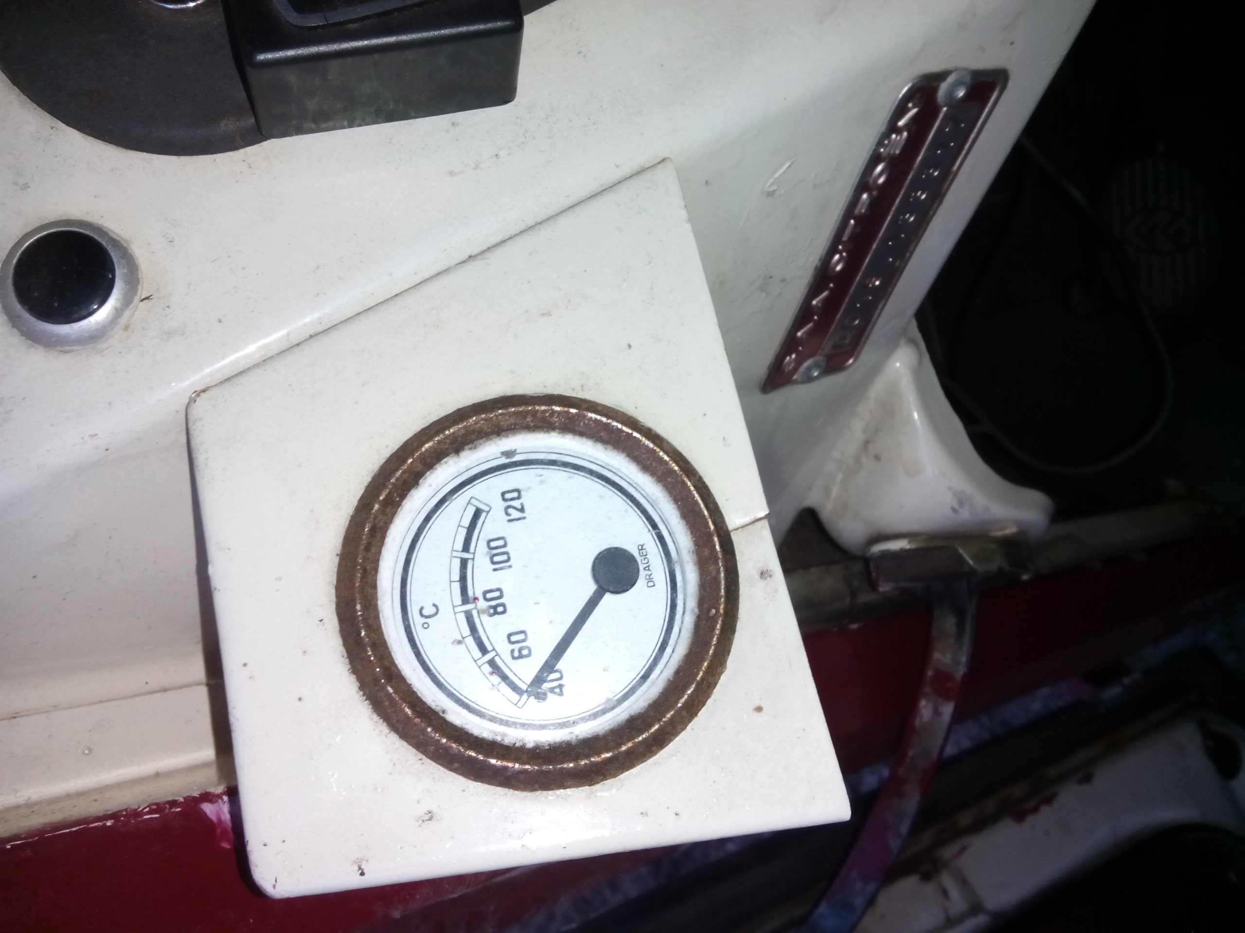

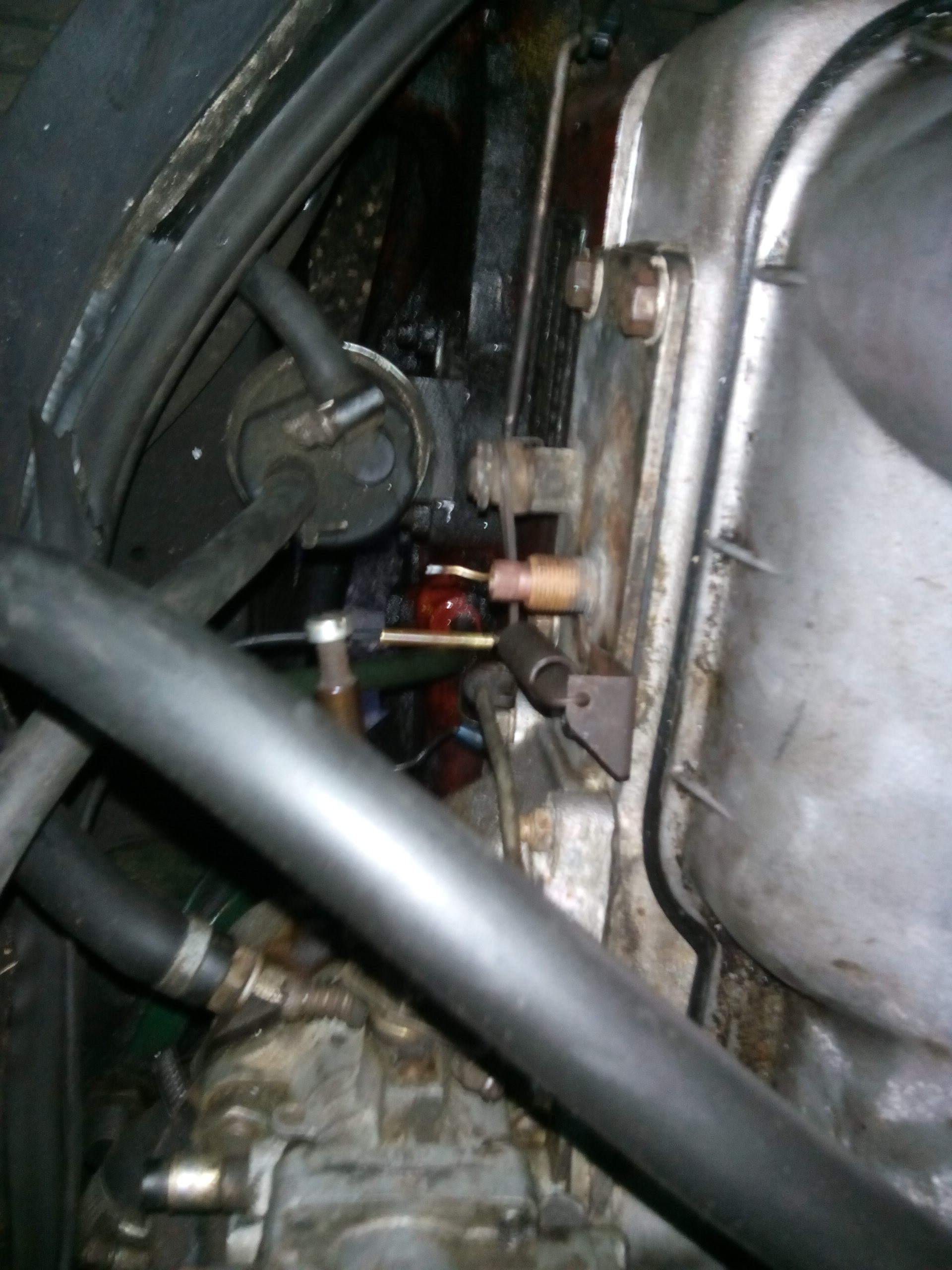

Aangezien we morgen met vakantie willen gaan dacht ik nog snel even de temperatuurmeter te fixen. Sinds het kabeltje net buiten de kop is afgebroken (zie foto) werkt deze niet meer. Echter, toen ik de 2 uiteinden aan elkaar had gesoldeerd en de motor zo'n 20 min warm liet worden, sloeg de wijzer nog steeds niet uit. Weet iemand wat hier aan de hand kan zijn?
Zijn er provisorische oplossingen voor handen bij de automaterialenzaak (in geval van nood)?

Ps ik had de 2 uiteinden al eerder met een kroonsteentje verbonden. Ook toen werkte het niet. Ook niet na een uur rijden op de snelweg.

Zo te zien is dit een mechanische meter en geen elektrische. Het koperen is niet massief, maar hol en van oorsprong zit hier een vluchtige vloeistof in die de meter laat uitslaan als de motor warm wordt. Dus solderen heeft geen zin, het mechanisme is Door de breuk gewoon kapot.

Das erg jammer. Zijn er bij de automaterialenzaak universele sensoren (+temperatuurmeter) die passen in de HY? Of is er nog zo'n koperdraad met vloeistof te verkrijgen dat iemand weet toevallig?

De sensor en meter horen bij elkaar. Dus een andere sensor gaat niet werken.
Voor een paar tientjes zijn er elektronische meters waarvan de sensor in het bestaande draadgat past en die een 12 volt draadje vanaf contactslot (en evt een massa) nodig hebben

Deze vond ik op de site van het HY Team:Michiel M schreef:Das erg jammer. Zijn er bij de automaterialenzaak universele sensoren (+temperatuurmeter) die passen in de HY? Of is er nog zo'n koperdraad met vloeistof te verkrijgen dat iemand weet toevallig?
https://citroenhyteam.nl/joomla/magazijn/nieuws

alles is te krijgen, electronisch en met vloeistof draad.
Die van het HY-team kost 55 euro, is niet duur.
