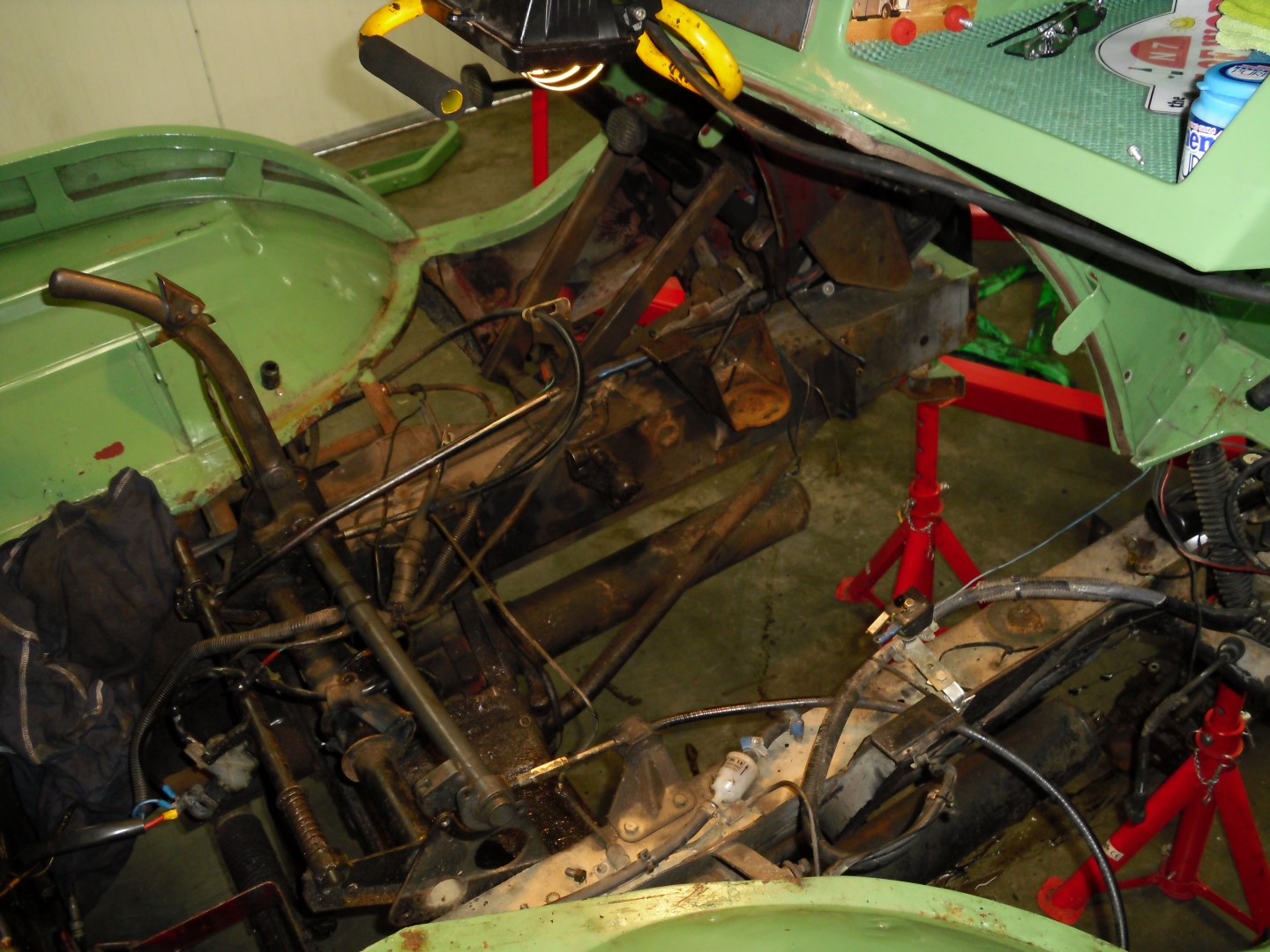

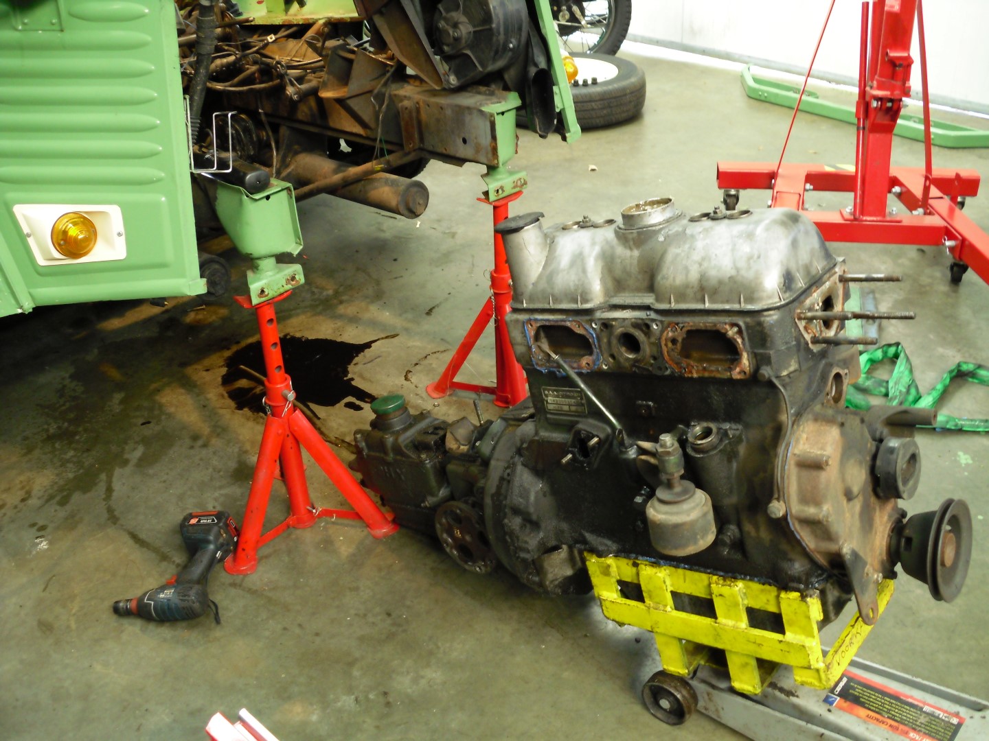

Oorspronkelijk begon dit verhaal met twee vragen in de rubrieken 'versnellingsbak' en 'motor', het leek me achteraf beter hier een compleet verhaal van te maken in een nieuw onderwerp.

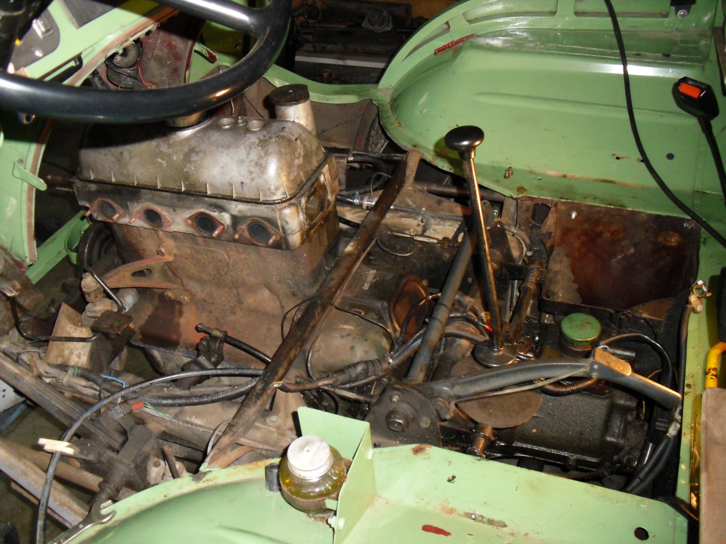

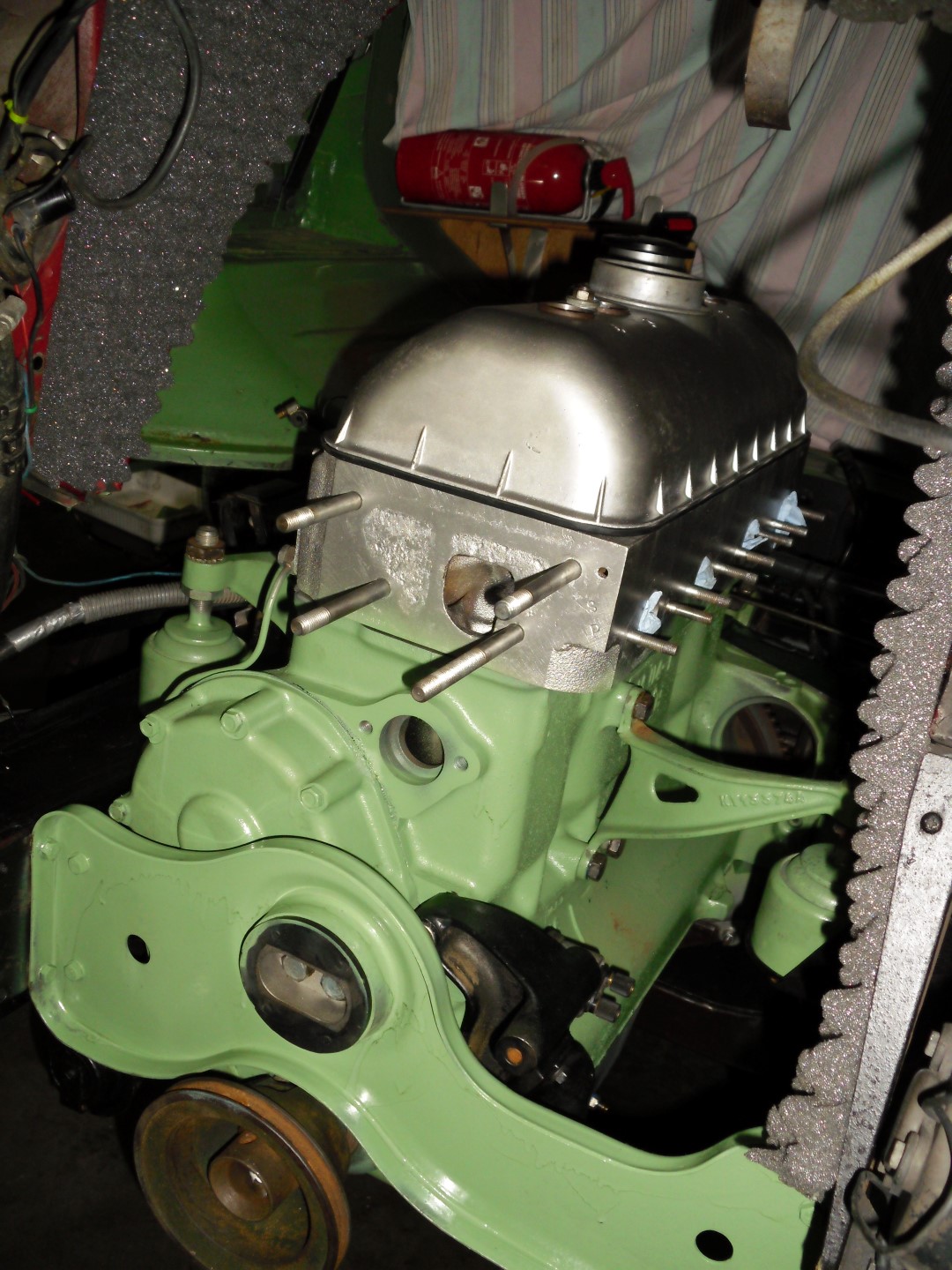

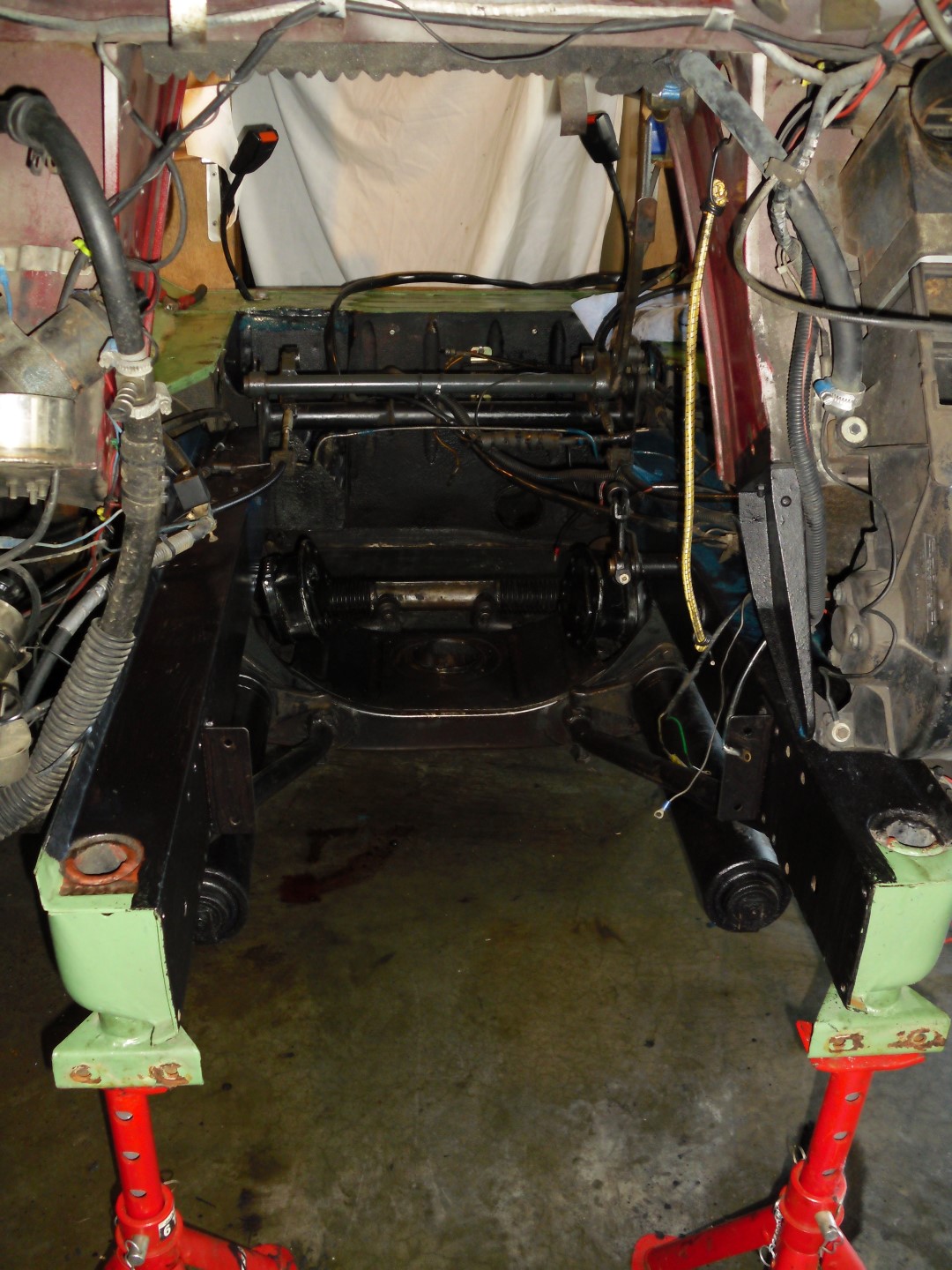

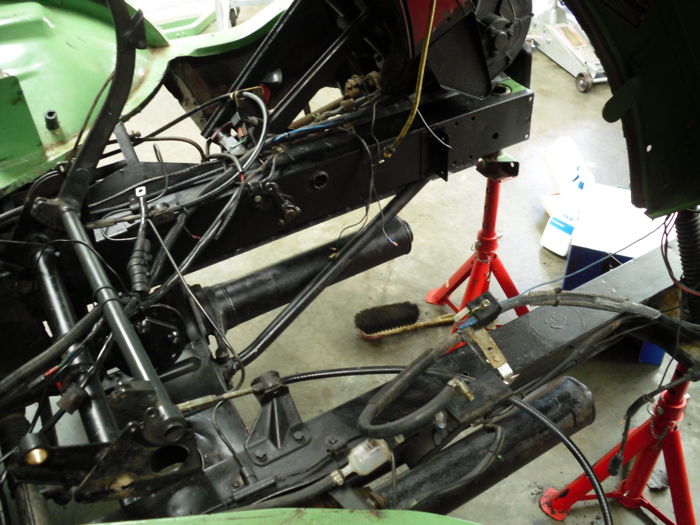

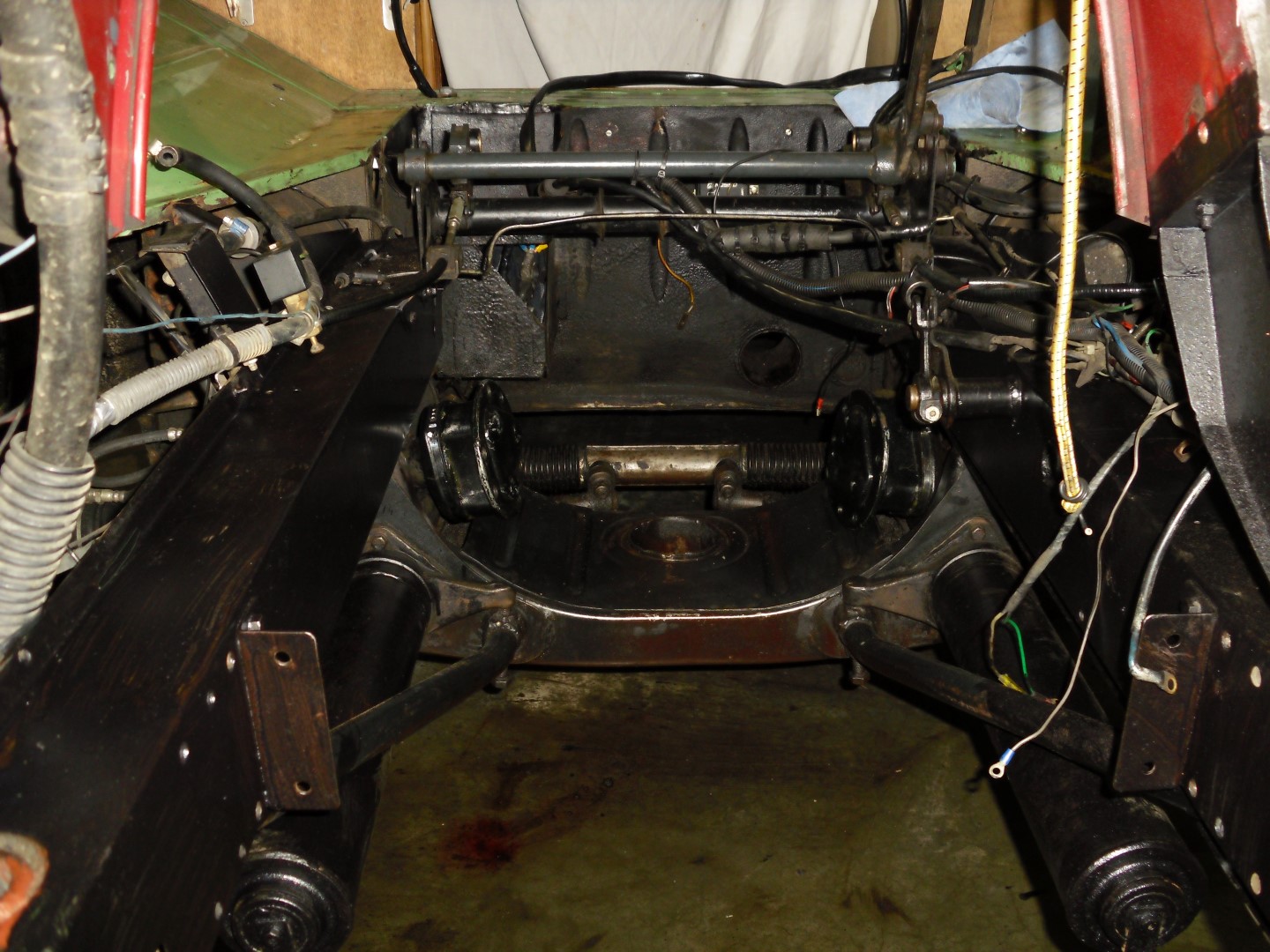

Hoe het allemaal begon:
Wegens al geruime tijd (10 jaar :roll: ) met een oververmoeide motor rond te rijden met uiteindelijk tijdens de laatste reis nog een lekke koppakking, en wegens een niet meer zo frisse versnellingsbak, uiteindelijk besloten om de twee te vervangen door gereviseerde exemplaren. Het revisiewerk deed ik niet zelf, een mens moet zijn beperkingen kennen, en ik kwam tot de conclusie dat een gereviseerde motor niet zo gek veel méér hoeft te kosten dan het aankopen van de onderdelen en het zelf uitvoeren van de revisie, mits sommige dingen toch moeten uitbesteed worden zoals vlakken van de kop en slijpen van de krukas.
Het wordt niet zomaar een wissel, ik wil ook alle toebehoren aan de motor onder handen nemen, waterpomp, koelcircuit, electra, carburator, alternator etc... De wissel zelf 'zonder' alle extra werk lijkt me op een weekend of twee perfect haalbaar, de 'uitgebreide' versie met revisie van de toebehoren heeft met al drie weken verlof en een weekendje of vier gekost :-)
Enkele problemen die ik al tegenkwam stonden al eerder in de rubriek 'versnellingsbak-vlakheid koolstofring' en 'motor-motorsteunen'
En we zijn er nog niet.
Omdat plaatjes meer zeggen dan woorden zal ik de nodige foto's posten van de vorderingen tot nu toe.
Veel kijkplezier!
Peter

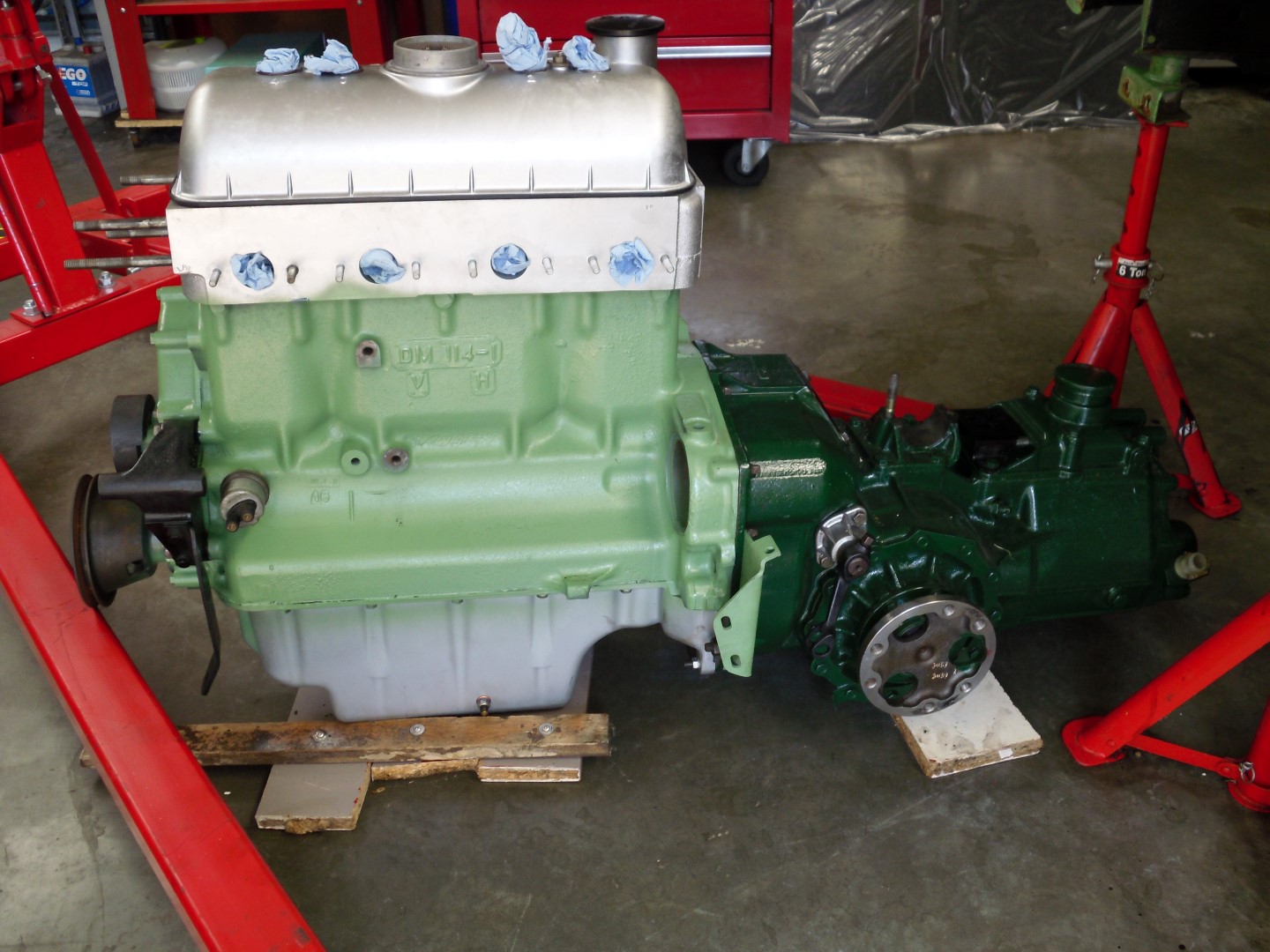

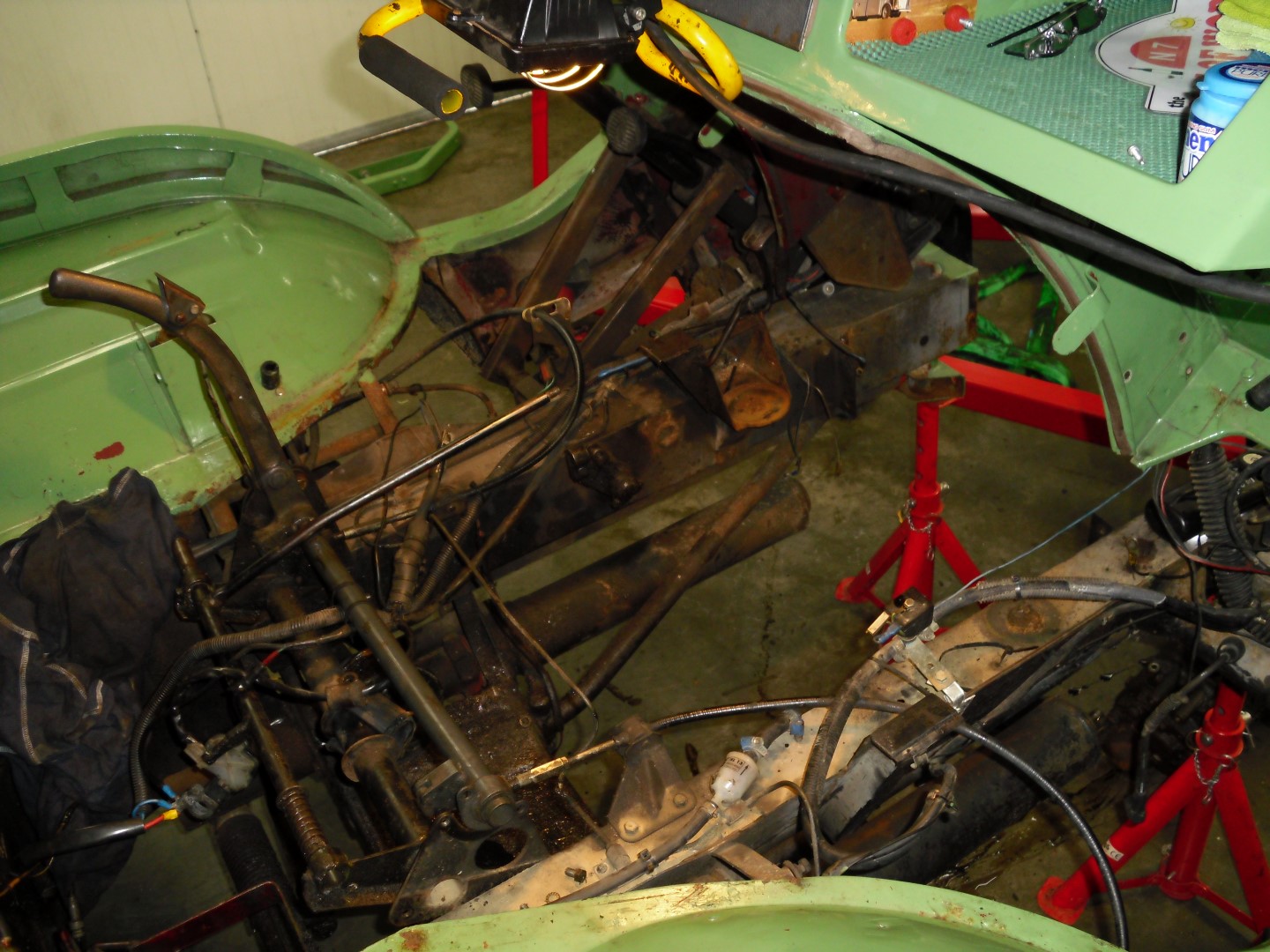

Bedankt voor de geruststellende reacties allemaal, nu kan ik met een gerust geweten motor en bak aan elkaar schroeven en beginnen inbouwen.
De borgplaatjes om de M4-boutjes te zekeren zijn aangebracht, was op de foto idd niet zo duidelijk te zien.
Waar de koolstofringhouder scharniert in die twee halve manen van de koppelingsstang, daar heb ik wat molybdeenvet aangedaan, ik vond nergens terug met wat dit eigenlijk gesmeerd hoort te worden, enige tips? Best een zo dik mogelijk vet denk ik dan?
Oliekeerring, koppelingskabel, toplager... noem het en het is vervangen. Ik hoop dat ik niets essentieels vergeten ben, de boel ligt nu inderdaad open en het is geen klus die je twee keer voor je plezier doet :-)
Ik zal tussentijds nog wat foto's posten, ben momenteel bezig de motorruimte en alles wat er bij hoort op te kuisen. Kilo's belegen "vetzakkerij" van +43 jaar...

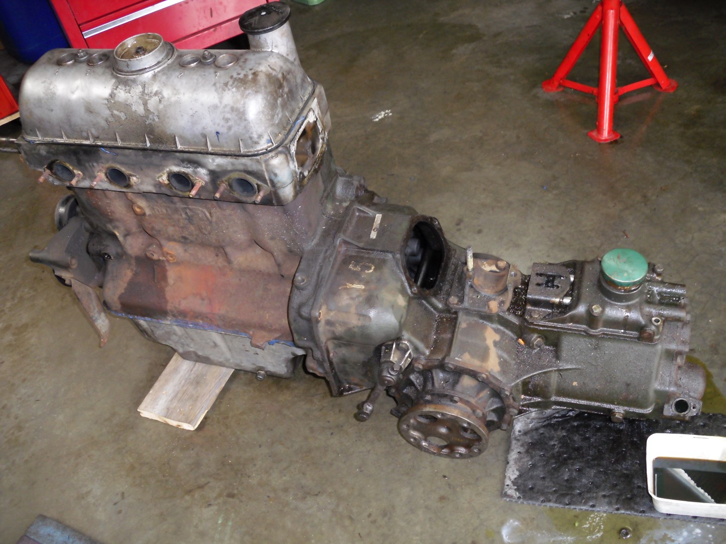

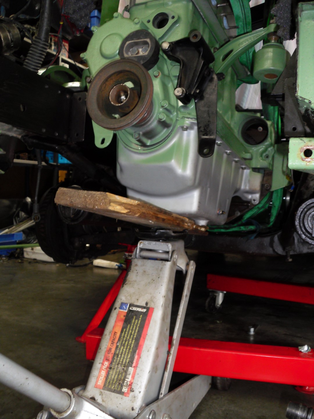

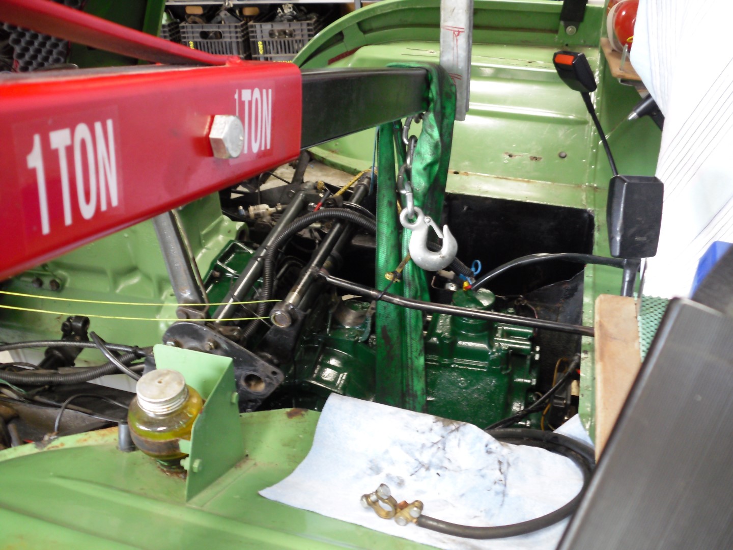

De eerste paar foto's zijn van de uitbouw van het geheel. Ja, ik kon ook de motor apart uitbouwen, maar het leek me niet verkeerd om de zaken wat grootster aan te pakken. We hebben al tien jaar plezier van onze "Cochon", en met de nodige ingrepen moeten daar nog enkele decennia bijkunnen hoop ik!
Groeten!
Peter
PS ik zie nu dat de foto's in omgekeerde volgorde verschijnen, van beneden naar boven scrollen dus :-)

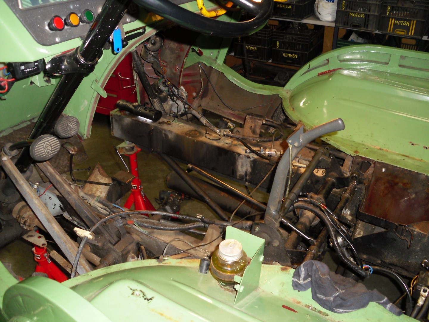

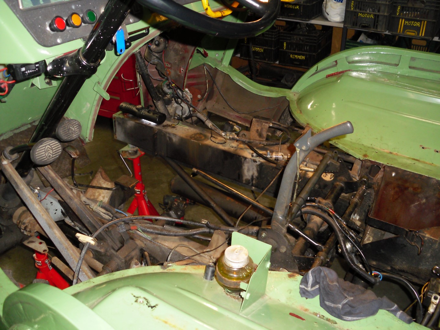

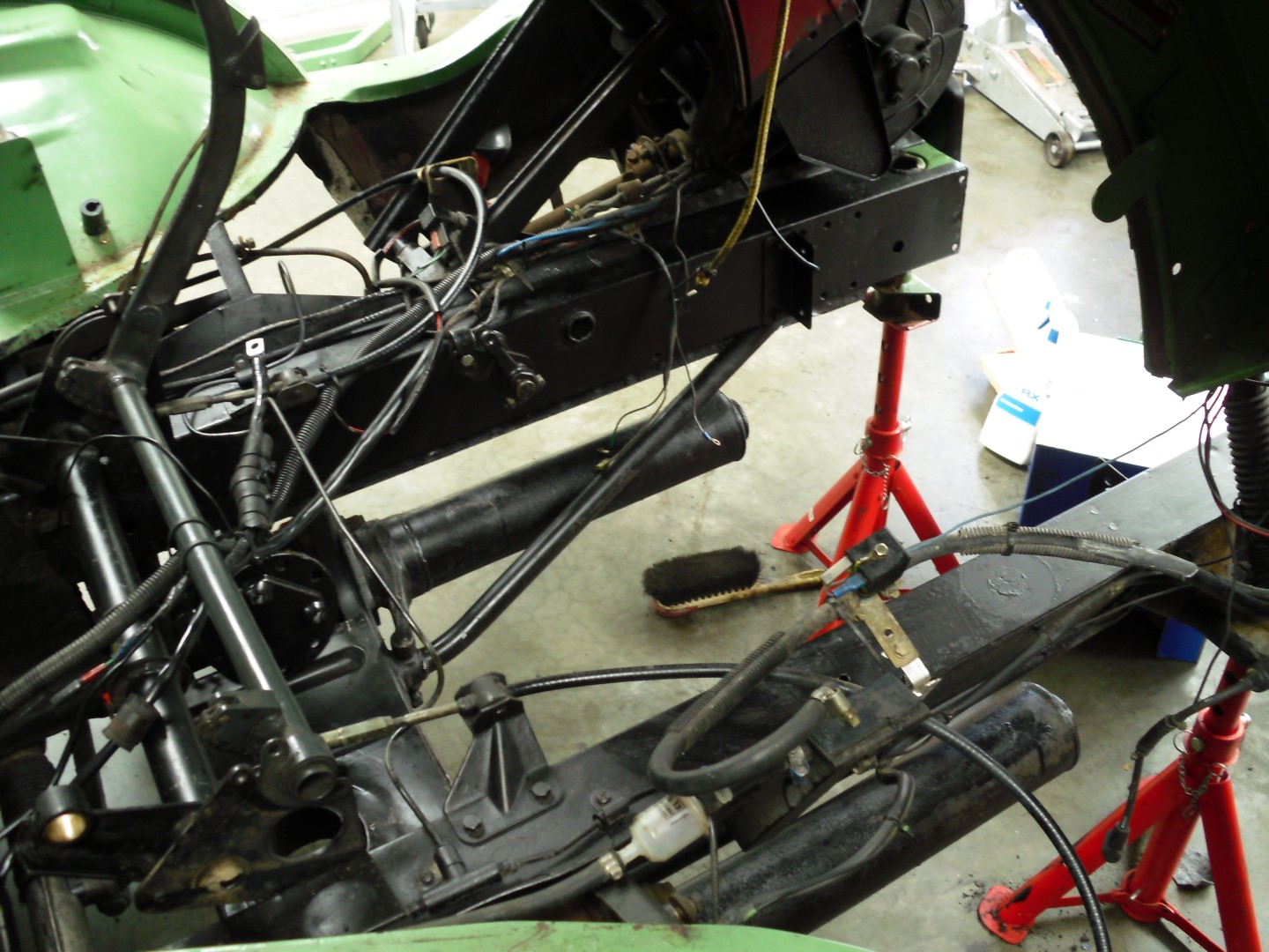

Ondertussen de motorruimte en aanhorigheden zuivergemaakt en van antiroestprimer voorzien

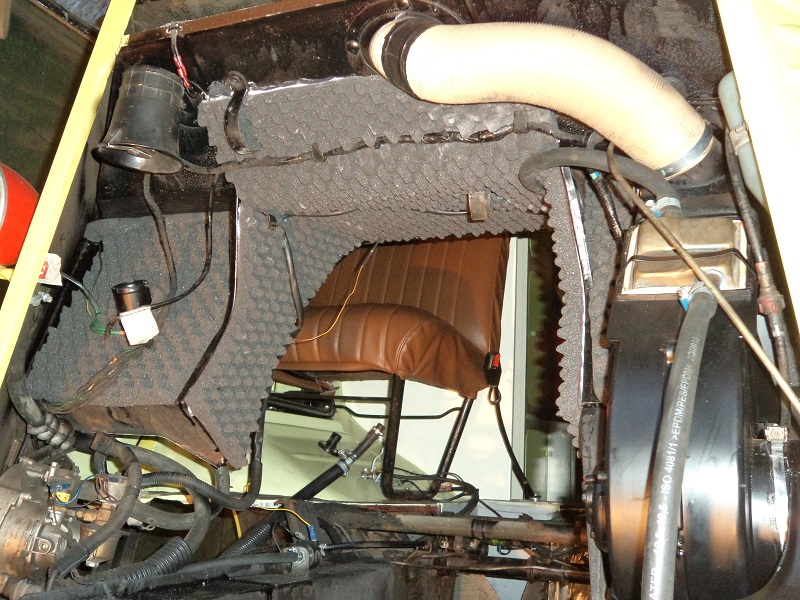

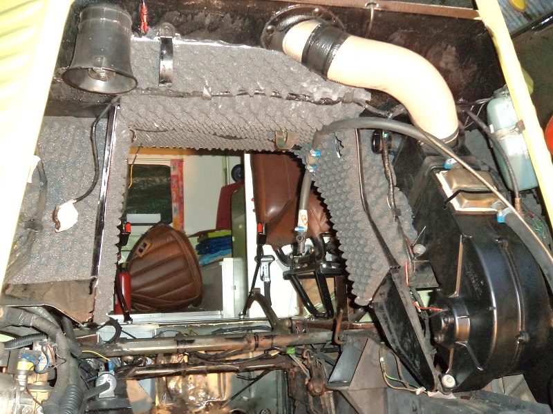

Otje schreef: En: je hebt nu dus het hele motorcompartiment leeg ... en schoongemaakt. Misschien een idee om alle "wanden" eens te voorzien van (geluids-) isolatie ? (zie foto's) "Eierdoppen-schuimplaat", aangeschaft bij een bouwmarkt voor nog geen € 7,=. En: nog onbrandbaar óók ... Maar het scheelt héél véél decibels ... !
Terecht punt! ik heb enkele jaren geleden diezelfde 'eierdoppenschuimplaat' reeds aangebracht aan de onderzijde van de vloerplaten en binnenzijde van de motorkap, en dat scheelt ééécht een pak decibels, een normaal gesprek werd ineens mogelijk. Soms:"helaas..." :D
Voorafgaandelijk zo'n ding te lijf gegaan met een brandertje en het wil niet fikken, smelt enkel. Als er al eens een vlammetje ontstaat is het materiaal zelfdovend, een geruststelling.
Ook in mijn 2cv scheelt dit een pak herrie, aangebracht aan motorzijde van het schutbord.
Ik ga wat extra platen monteren zoals op jouw foto's, merci voor de hint!
Peter

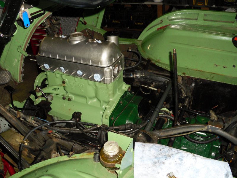

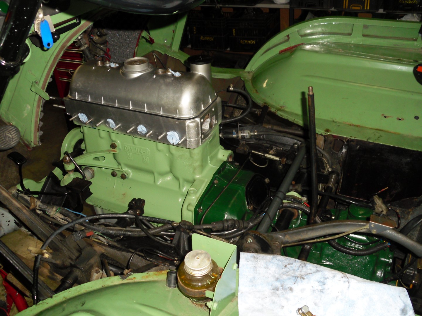

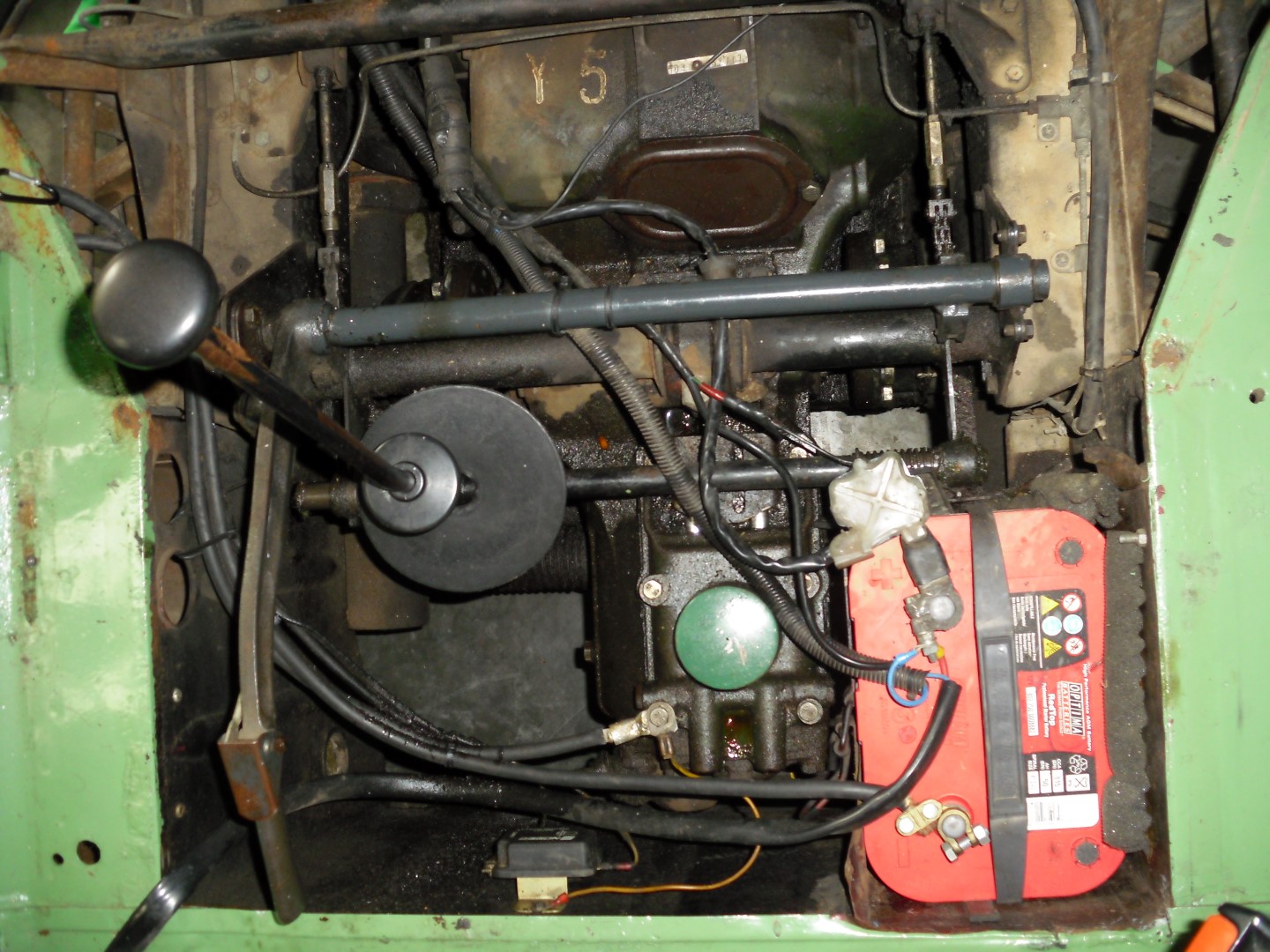

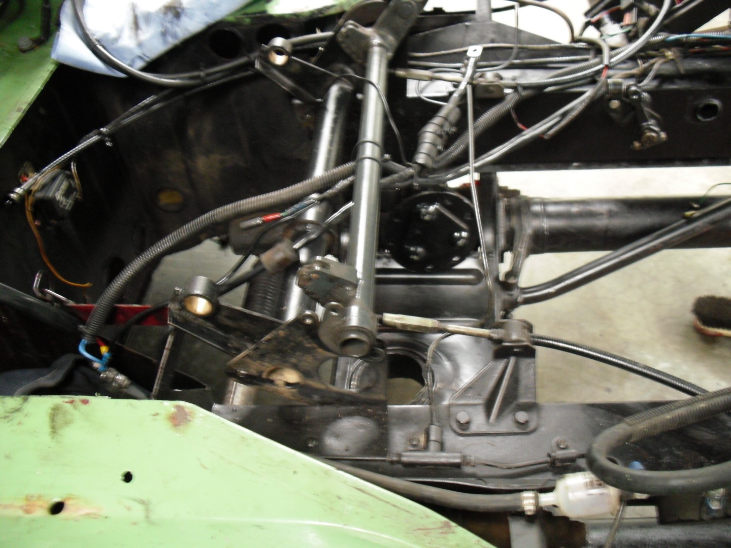

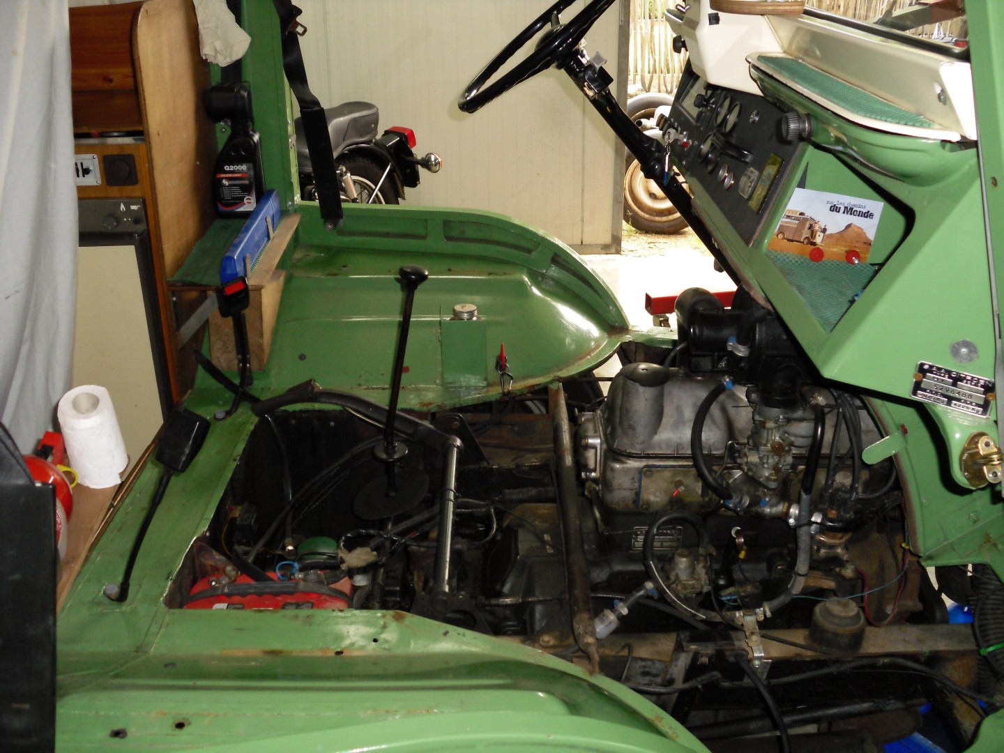

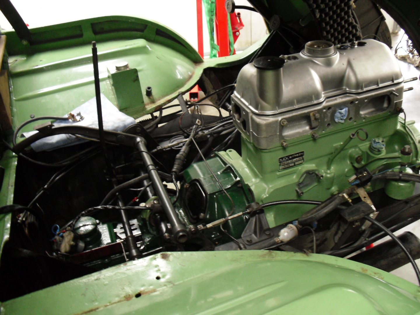

Nog enkele plaatjes van de vorderingen, ik heb gisteren de gereviseerde motor en bak als één geheel ingebouwd. Bloed (letterlijk), zweet (en niet alleen van het zomerweertje) en net geen tranen :-)
Mijn eerste post in dit item was een vraag over de koolstofring van de koppeling, we wijken ondertussen wel 'een beetje' van het onderwerp af, mocht iemand zich geroepen voelen dit in een andere rubriek onder te brengen omdat dit elders meer op zijn plaats staat: geen probleem, ik weet zelf niet hoe dit moet gewijzigd worden dus ga gerust je gang!
Mvg Peter

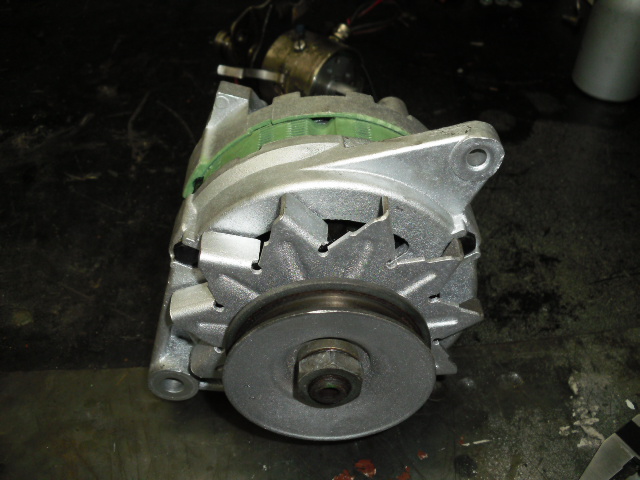

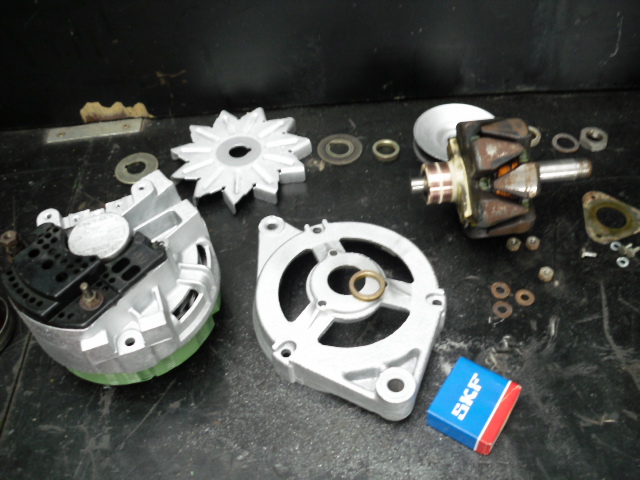

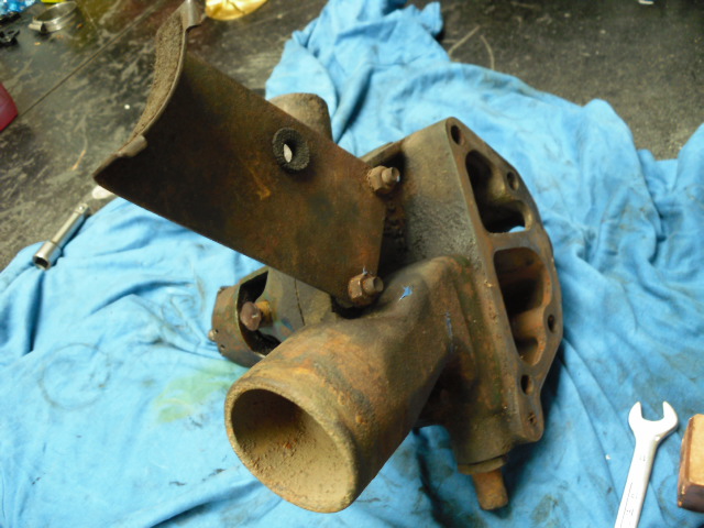

Terug van weggeweest, hier nog wat foto's van de vorderingen;
Alternator voorzien van nieuwe lagers met rubberdichtingen i.p.v. de standaard metalen plaatjes; nieuwe koolborstels ingesoldeerd, de originele koolborstels vond ik nergens, deze zijn van een ander type wagen/alternator en heb ik wat aangepast.

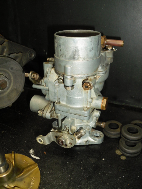

Carburator gedemonteerd en na reiniging terug opgebouwd met nieuwe pakkingen.

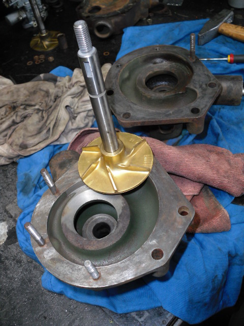

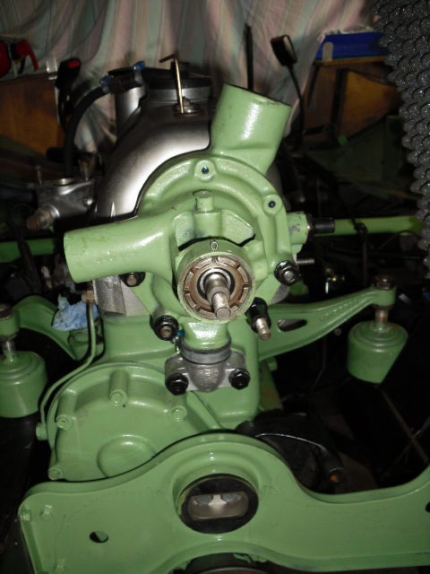

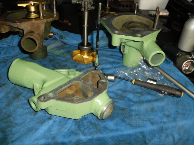

Waterpomp: hier eerst nog wat speciaalgereedschap voor gemaakt om de ringmoer los te krijgen. Nieuwe pompas, lager (met rubber seal), bronzen bus, waaier en mechanische dichting (dikke merci aan de magazijnmedewerkers van HY team voor de tip van het cellofaantje te kleven over de dwarsgroef om de dichting niet te beschadigen bij de montage!)
Groeten
Peter
Cochon 2016 8 revisie waterpomp (1).JPG (284.36 KiB) 80084 keer bekeken
Cochon 2016 8 revisie waterpomp (2).JPG (288.25 KiB) 80084 keer bekeken
Cochon 2016 8 revisie waterpomp (3).JPG (286.02 KiB) 80084 keer bekeken
Cochon 2016 8 revisie waterpomp (4).JPG (304.11 KiB) 80084 keer bekeken
Cochon 2016 8 revisie waterpomp (5).JPG (297.66 KiB) 80084 keer bekeken

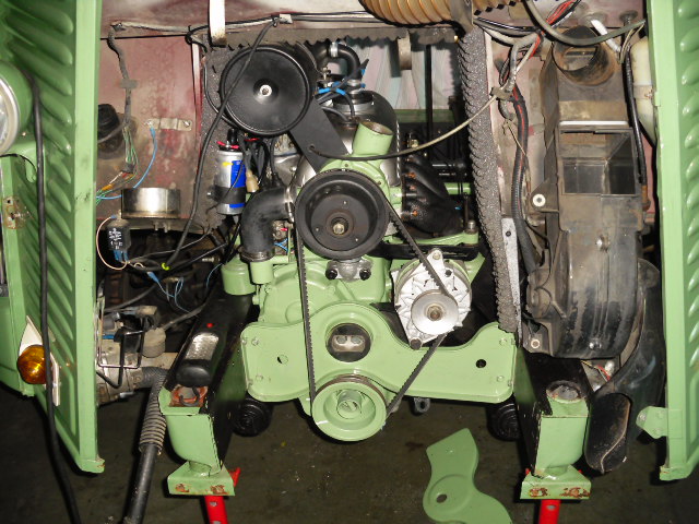

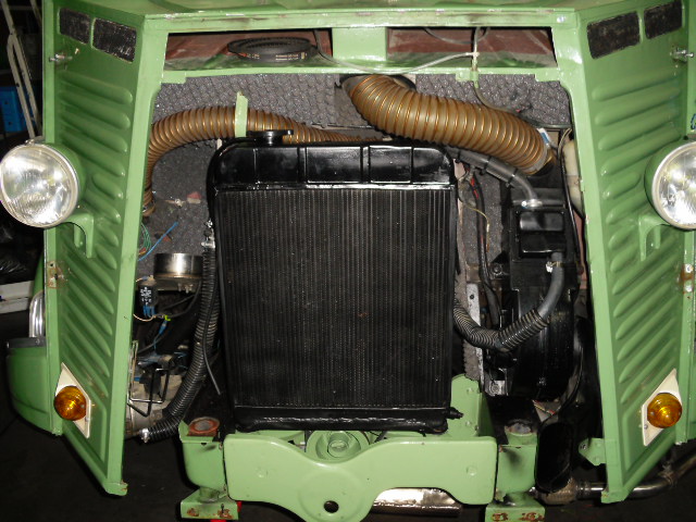

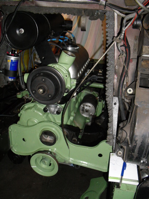

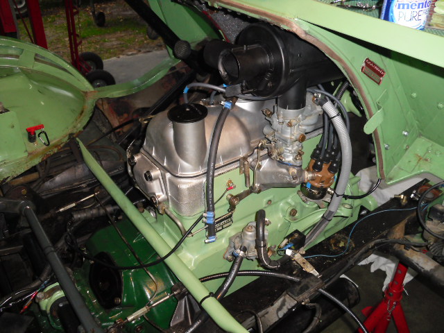

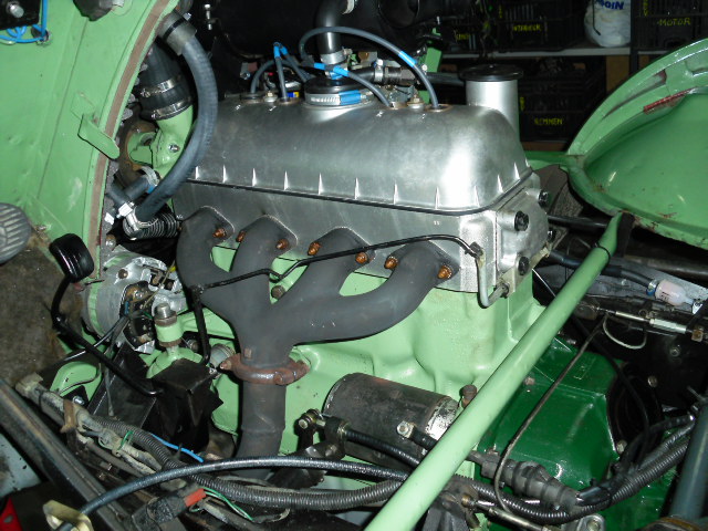

Plaatjes van de verdere opbouw van de motor-attributen:

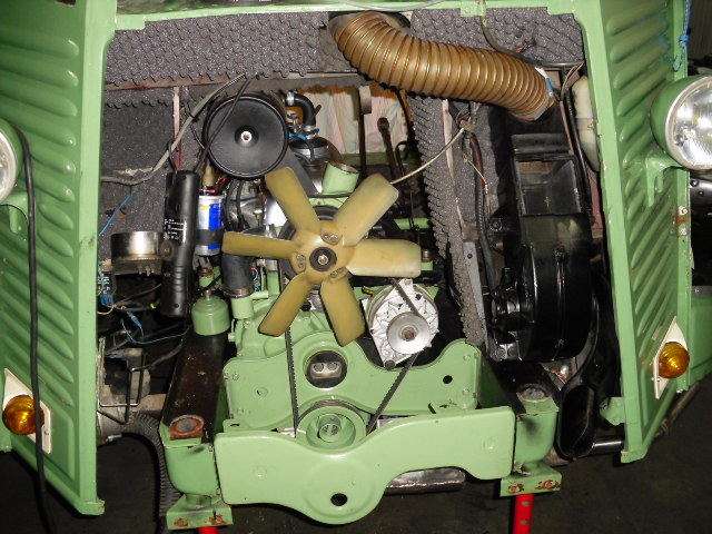

waterpomp en alternator gemonteerd, en de riemschijven netjes uitgelijnd, extra geluidsisolatie gemonteerd, radiator, verwarmingsluchtslangen en nieuwe koelwaterslangen, inclusief extra slangen voor de lpg-verdamper.7
Ook het kachelkraantje uit elkaar gehaald en terug gangbaar gemaakt, dit stond zolang ik de HY heb op "warm", niet zo aangenaam om Zuid-Frankrijk in de zomer te doorkruisen met "vollen bak chauffage"!
Het einde is in zicht!

Dat is even schrikken, blauwe walmen... hopelijk verdwijnt dit bij de eerste kilometers...
https://youtu.be/L_XsYwRqkmM
Laat je niet misleiden door het vreemde geluid, op de video lijkt het alsof de motor lelijk klinkt en in de toeren gejaagd wordt, doch dit was maximum 2000 RPM. Camera "keek" recht in de uitlaat.
Groeten, Peter
