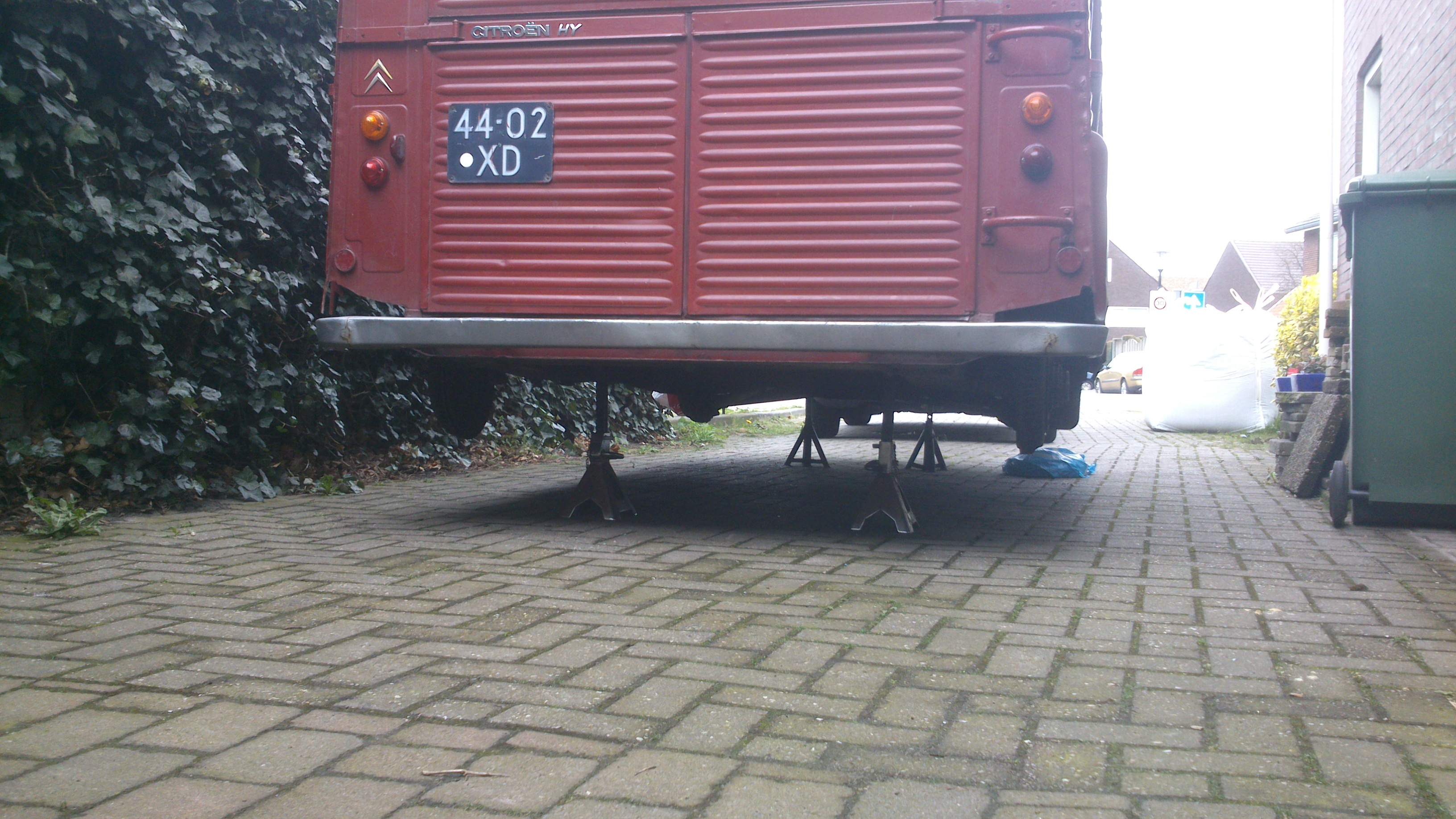

Alleen even wachten tot het wat droger is, het plenst nu heel hard. Heb wel een garage, maar dan kan ik niet aan beide kanten van de bus werken vanwege te veel spullen die in de garage staan. Dus staat MurpHY al een paar dagen buiten op vier assteunen. Lijkt me ook voor het ontluchten wel fijn, zo zonder wielen. Alleen achter moet ik met een krik dan het wiel omhoog duwen om de remdrukverdeler te laten werken als ik het goed heb.

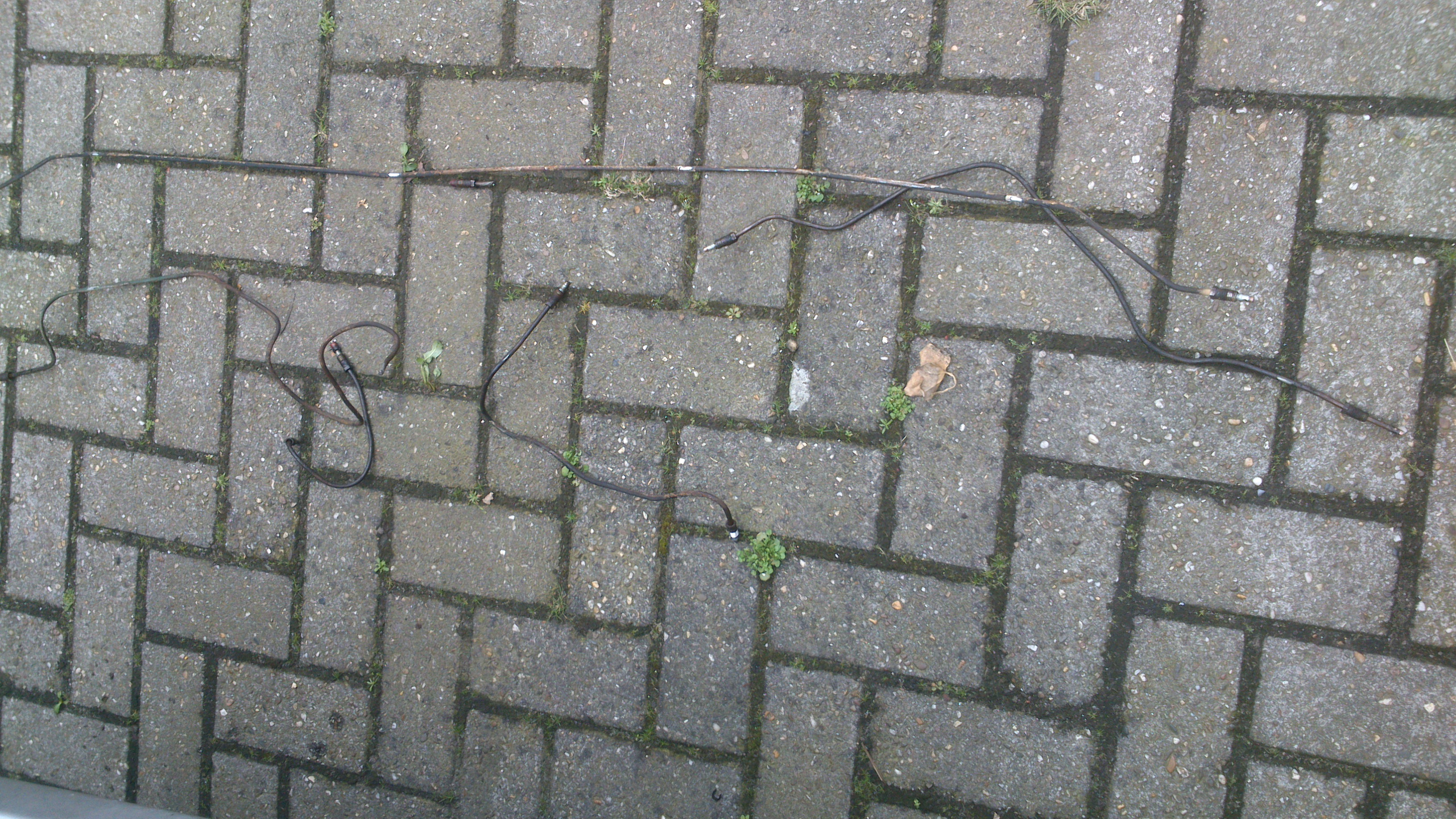

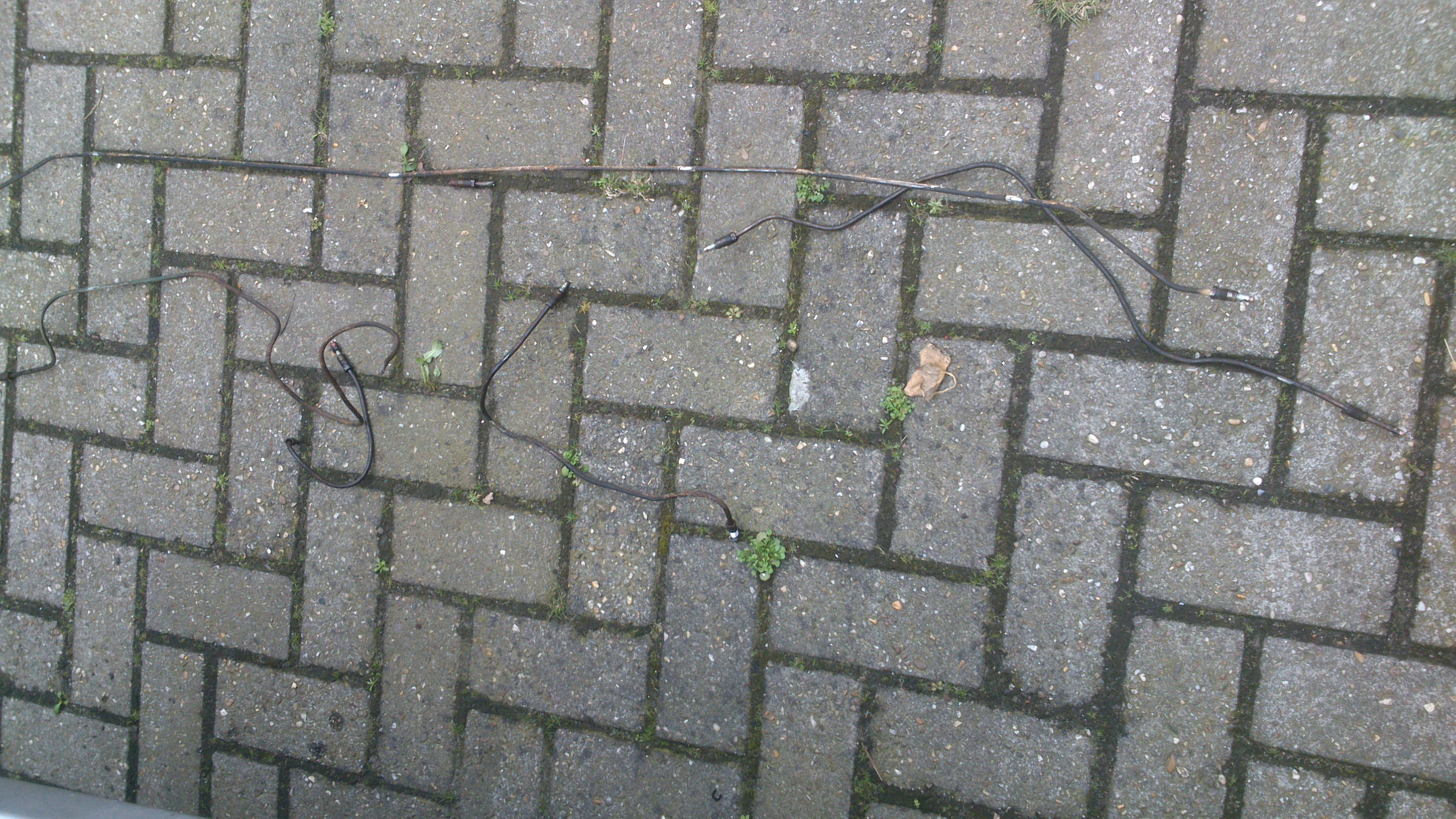

Oude leidingen
Oude leidingen

Goed bezig :)
Vorig jaar ook een aantal van die steunen gekocht.
Ondanks dat ze paar ton per stuk kunnen dragen zou ik het spannend vinden om de hele bus daar zo hoog op te laten staan.
Re: MurpHY's remmen
Klopt, al heb ik al wel eens wat geschud aan de bus, bijna geen beweging in te krijgen. Strategisch onder alle torsiestaven eigenlijk en dan uiteraard zo richt mogelijk bij hun bevestiging. Alleen nog steeds wachten tot het droog is, binnen een paar dingen aan het doen gelukkig

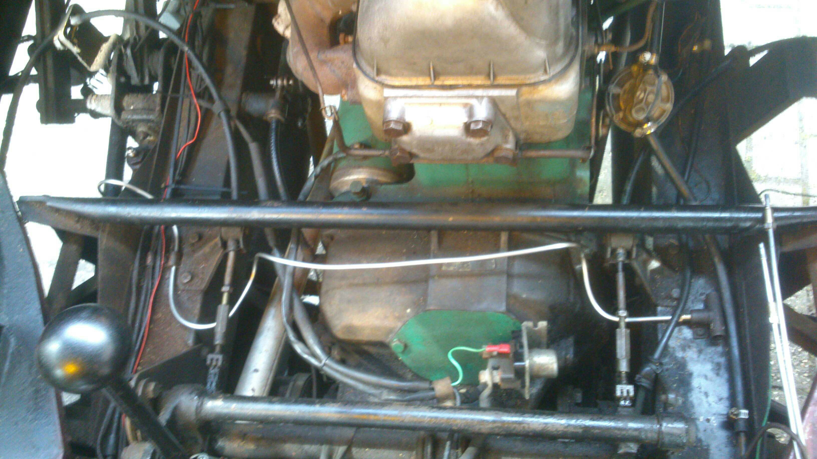

Stand van zaken na deze dag met enorme plensbuien
Al eerder (2012) vervangen: linksachter en rechtsachter.
Vandaag vervangen: linksvoor, rechtsvoor, van HRC naar T-stuk, van T-stuk naar onder.
Nog te vervangen: van onder naar T-stuk achter, van T-stuk achter naar koppeling met RDV.
Niet te vervangen: van RDV naar rechtsachter T-stuk en beide korte eindjes naar de RDV - zitten allemaal muurvast.
Had enthousiast al m'n benzinetank verwijderd (want men vond het handig daar een koppeling te plaatsen...) en aan die kant wil de leiding wel los. Maar aan de andere kant is de wartel nu vrijwel rond door alle pogingen. Griptang krijgt er geen grip op omdat je er eigenlijk net niet bij kan en kracht zetten kun je ook maar beperkt vanwege de koppelingen daar.
Enige manier die ik zie is de leidingen naar en van RDV doorslijpen en dan kan de bankschroef helpen.
Maar dat wil ik nu niet doen, zoals ik al zei: ik vervang de leidingen die ik moet vervangen en alles wat mee wil en die leidingen willen dus niet.
Enniewee, morgen de twee leidingen onder de wagen doen (ze zijn er al af) en dan kijken of we kunnen ontluchten.

Mooie foto, de HY op assteunen. Weet je zeker dat ie niet gestolen wordt.....
