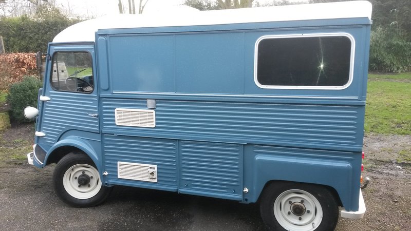

Gisteren was het eindelijk zover :lol: wat ik toch even wil delen

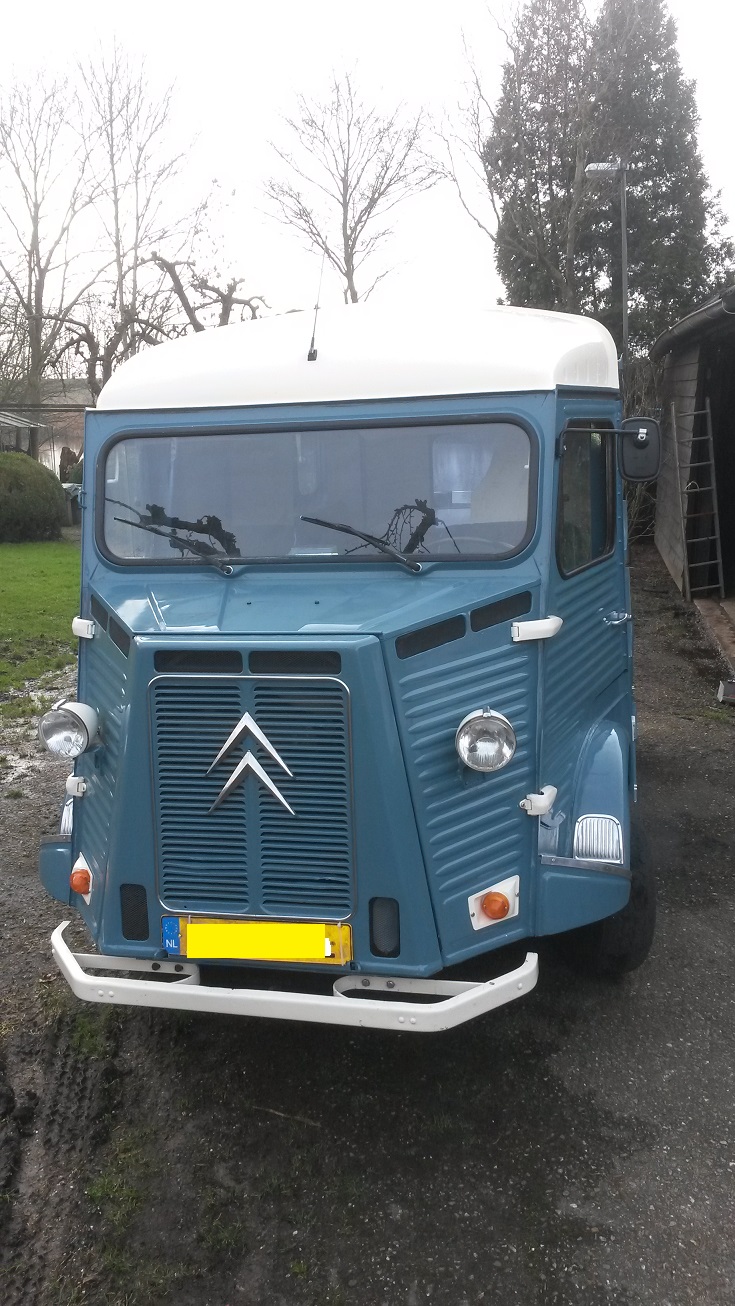

Het kleine broertje van Kwibus is op eigen kracht de hooiberg uitgereden en heeft de eerste kilometers op de weg er op zitten :D
Om niet gelijk aangehouden te worden maar even de platen van de andere bus er op gezet

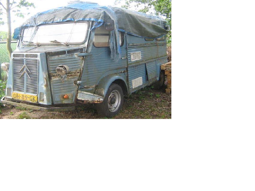

In 2011 had ik een sloper gekocht in MILL de DH-89-GK , staat plaatwerk en de rest was krokant te noemen :mrgreen:
De bedoeling was hem te strippen voor spare parts, altijd goedkoper dan losse delen halen leek me.
Dit is er echter niet van gekomen, ik kon het toch niet over mijn hart krijgen

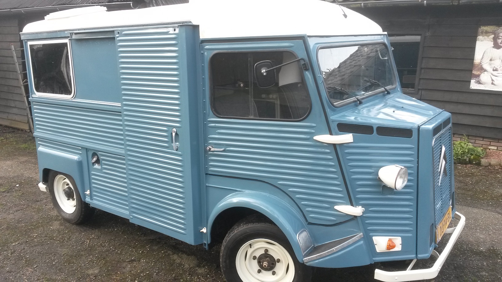

plaatwerk is hersteld en blokje loopt weer netjes.
Interieur is opnieuw gedaan en hij is volledig geïsoleerd.
Hij stond eigenlijk al 2 jaar klaar om het kenteken weer te activeren, maar dit is er tot nu toe nooit van gekomen.
Diverse keren toch weer als donor ingezet maar nu alles weer hersteld.
Eerste rit viel me niet tegen, helaas de rem linksvoor blijft hangen en wordt warm. Werk aan de winkel dus
Stuurbekrachtiging werkt perfect
helaas was de rembekrachtiger met HRC van een classic mini met ombouw nog niet helemaal een succes, ook dit moet komende week hersteld worden.
Gelukkig werkt de handrem altijd goed en kon ik overal op tijd stoppen
Of de koppeling slipt weet ik nog niet, het zou kunnen door de lange stilstand maar met goed werkende remmen ga ik me hier op focussen
De bochten en korte draaicirkel zijn toch een stuk prettiger als die de verlengde Kwibus heeft, 1,2 meter tussen de wielen maakt enorm veel uit merk ik nu.
Bedoeling is hem binnenkort eerst lokaal te laten keuren (apk) en eventuele afkeurpunten in de voorjaarsvakantie te gaan oplossen.
Daarna kan ik een afspraak maken met de RDW, ik hoop dat het originele kenteken er weer op kan :roll:
In eerste instantie zou ik hem dan weg te doen maar misschien dat de oudste hem mee gaat nemen als festival bus . :lol:
Wie weet komen jullie hem wel tegen

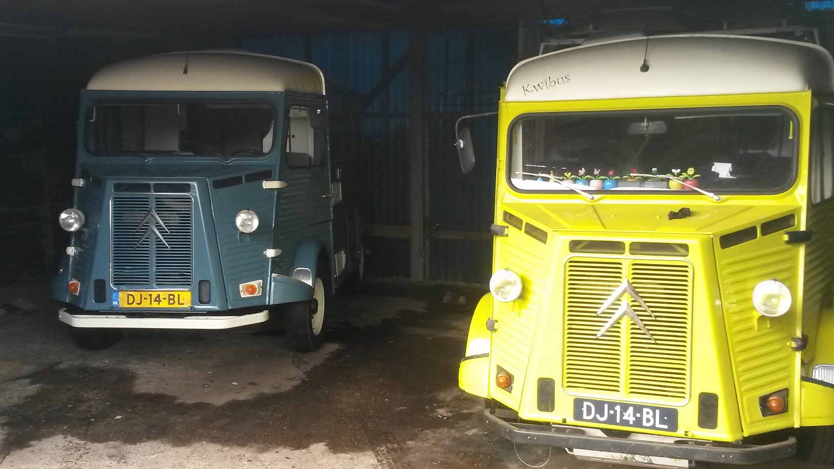

Gebroederlijk samen in de hooiberg

Zo, dat is een knappe bus geworden! Daar zit het nodige werk in.
Berichten: 1058
Re: Kwibus zijn kleine broertje zet de eerste "stapjes"
Volgens mij heb jij het afgelopen jaar niet één keer gezegd: ik verveel me!
Knap stukje werk en ziet er geweldig uit. Gefeliciteerd! :!:
wat een transformatie,, schitterend!

knap werk, respect.
maar fotoshop da kenteken ff weg. die foto is bewijs van iets illegaals en er zijn instanties die daar niet van houden.Erover schrijven is al niet handig maar ik zou zo het niet op het net laten staan.
vriend van me is zo ooit eens gepakt en was wel 1 voertuig kwijt.
thuis in je schuurtje mag je toch alles op je bus plakken wat jij wilt?
als het een foto op de openbare weg was zou het misschien lastiger zijn

Heel mooi resultaat en zeker als je ziet hoe roest HY was :D
