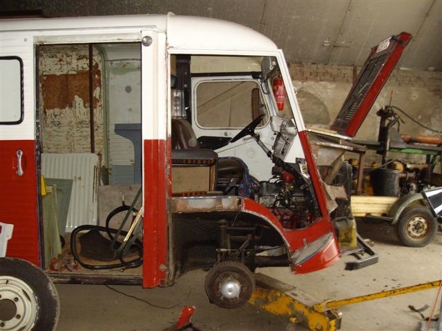

Ik ga hier is een paar restauratiefoto's van onze HY plaatsen,zoals ik al beloofd heb bij het Assen en veringen topic.
Zo was onze HY bij aankoop en voor zijn restauratie:

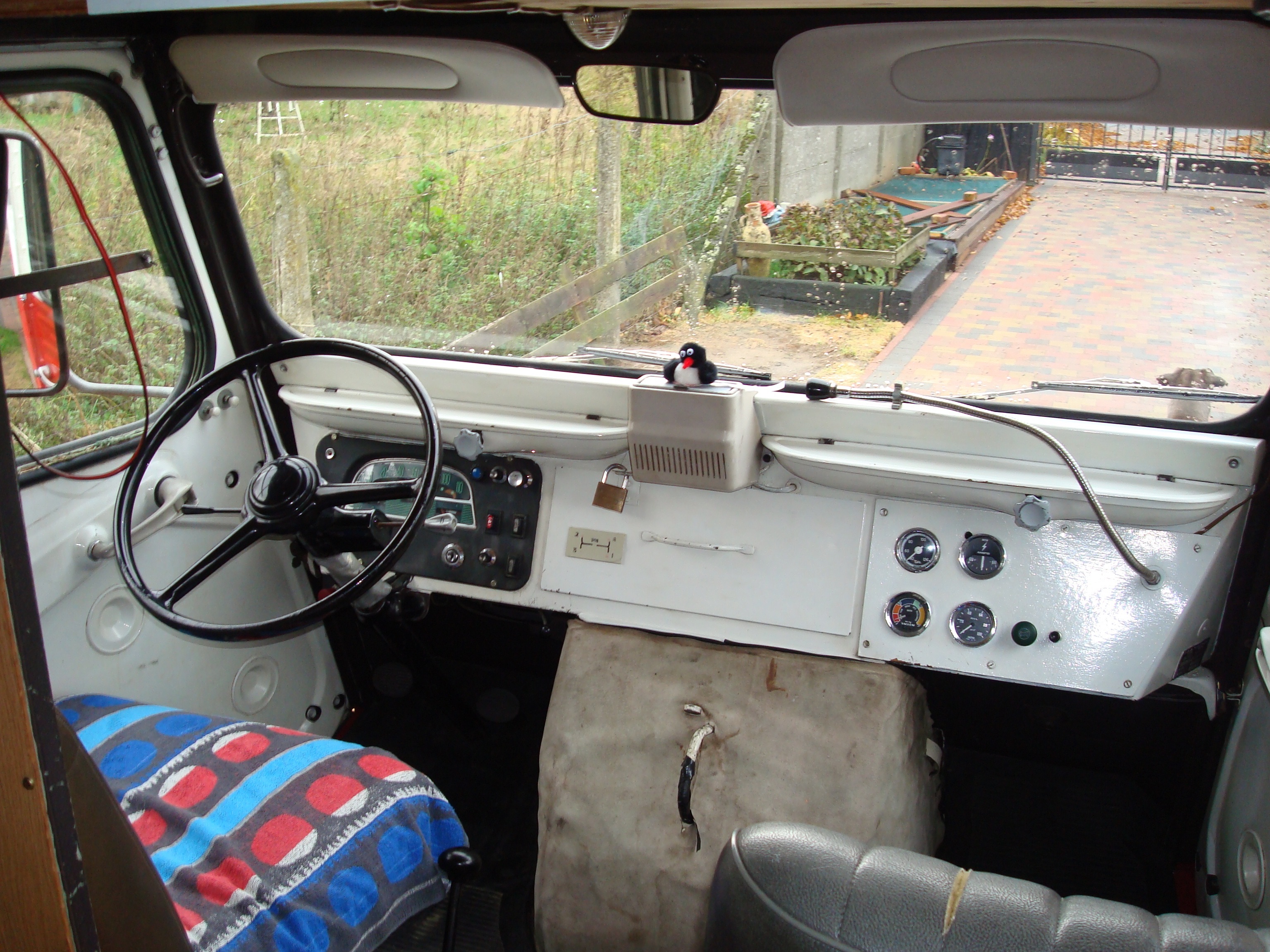

En hier een foto van het interieur voor de restauratie:
En ook een van de cabine:
Citroën HY 1970
HY 1970
Berichten: 80
Locatie: Ternat,België
Re: Restauratie van Onze HY
Bericht door HY 1970 »

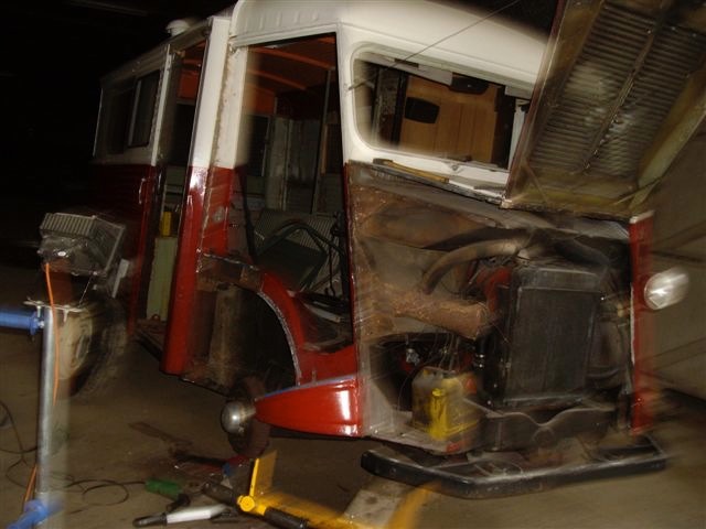

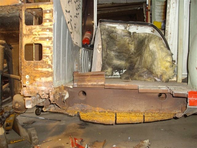

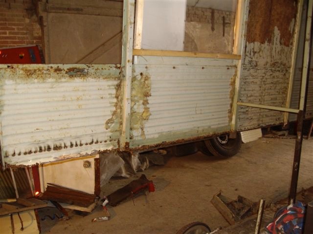

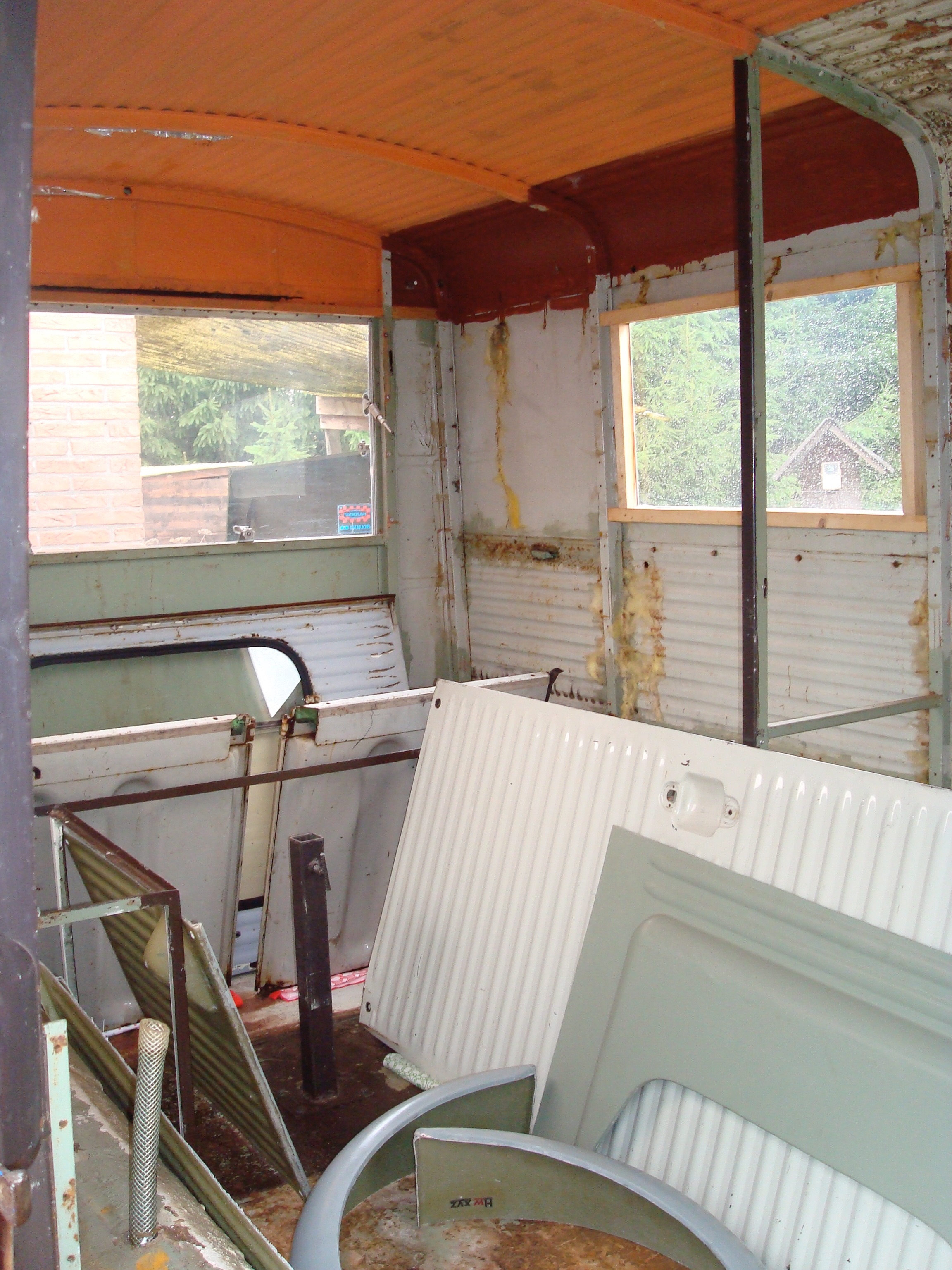

Zo zag het interieur eruit als we hem wegbrachten:
image.jpeg[/attachment Onderweg hebben we brand gehad door de bekende isolatie aan de binnenkant van de motorkap die was losgeraakt en tegen de warme uitlaat was gevallen. De restaurateur heeft ook foto's genomen zodat we konden zien wat er aan de HY gedaan werd. En dit was de eerste foto die we kregen tijdens de restauratie:[attachment=0]image.jpeg

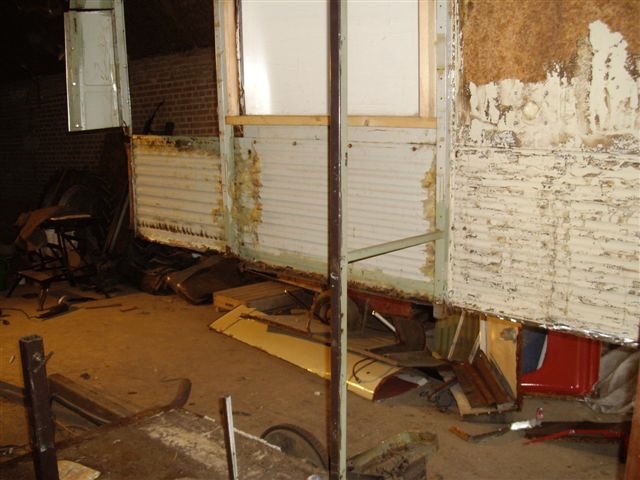

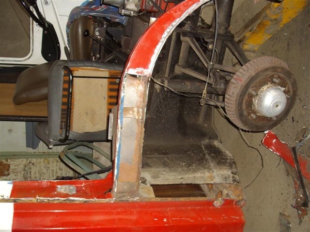

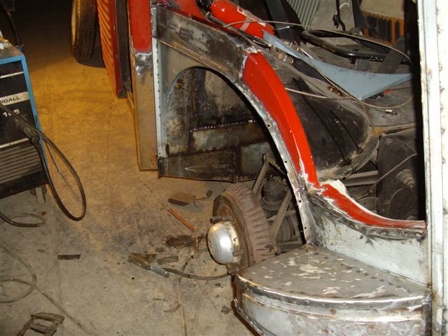

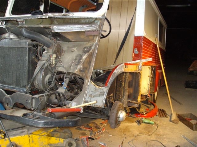

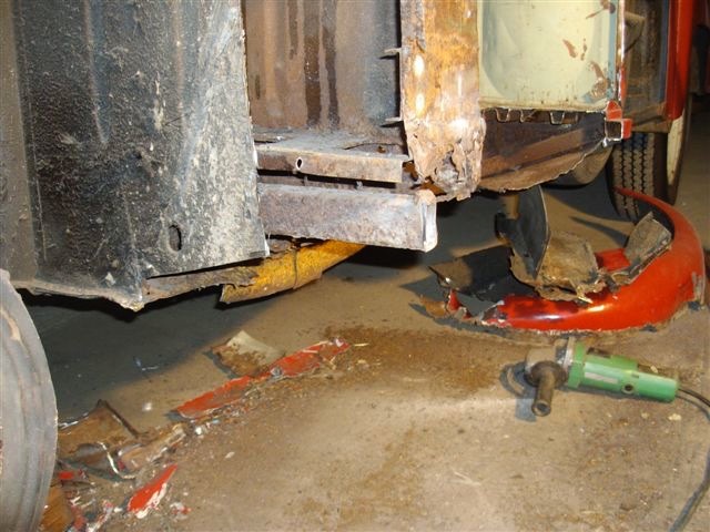

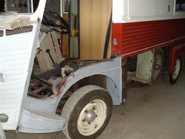

Nog een paar foto's:
Wij hebben dus een Nederlandse HY met de hoge treden,en deze moesten ook worden vervangen,want onze HY was echt in slechte staat:

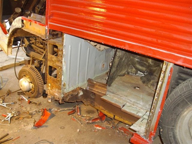

Verder dan nog wat foto's van het chassis en de voorkant van de HY:

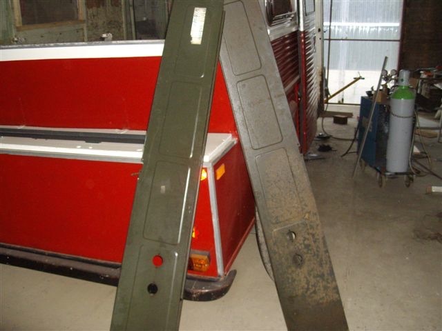

Nog foto's:

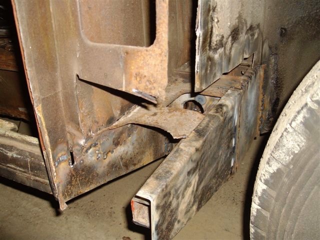

Onze HY heeft ook extra's,zoals deze versteviging in de motorruimte:
Een van de nieuwe treden:

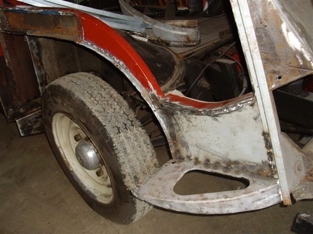

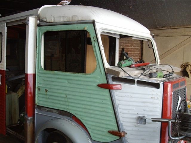

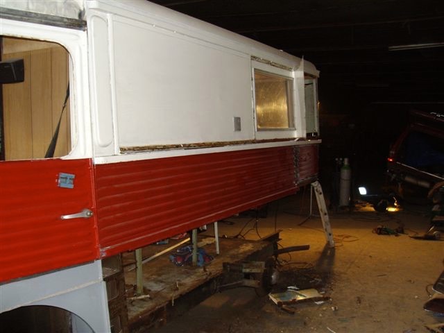

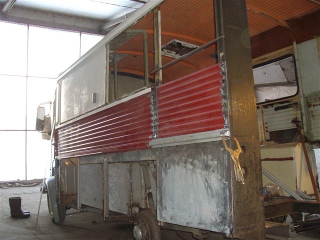

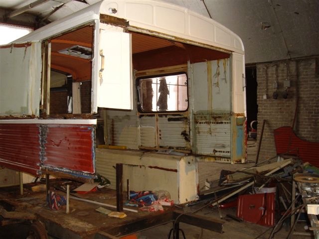

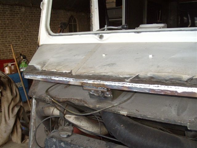

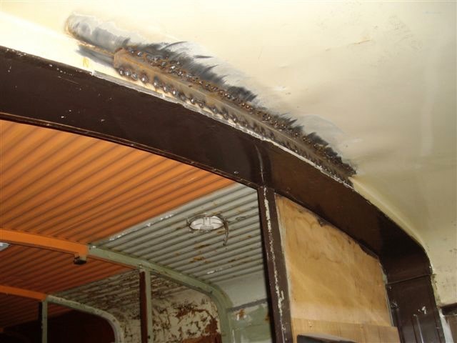

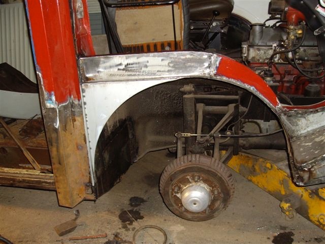

De HY had vroeger ook een bak achteraan en deze is weggegaan voor de originele achterkant:
Er was ook een klein beetje laswerk aan het dak,maar dit was dan ook het enige:
De rechterdeur is ook vervangen voor een beter exemplaar en de neusplaten zijn vervangen door polyestere platen:

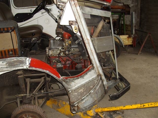

De linker kant boven het spatbord is ook vernieuwd:
De gehele onderkant is eigenlijk vernieuwd,tijdens restauratie:
Nieuwe onderkant:

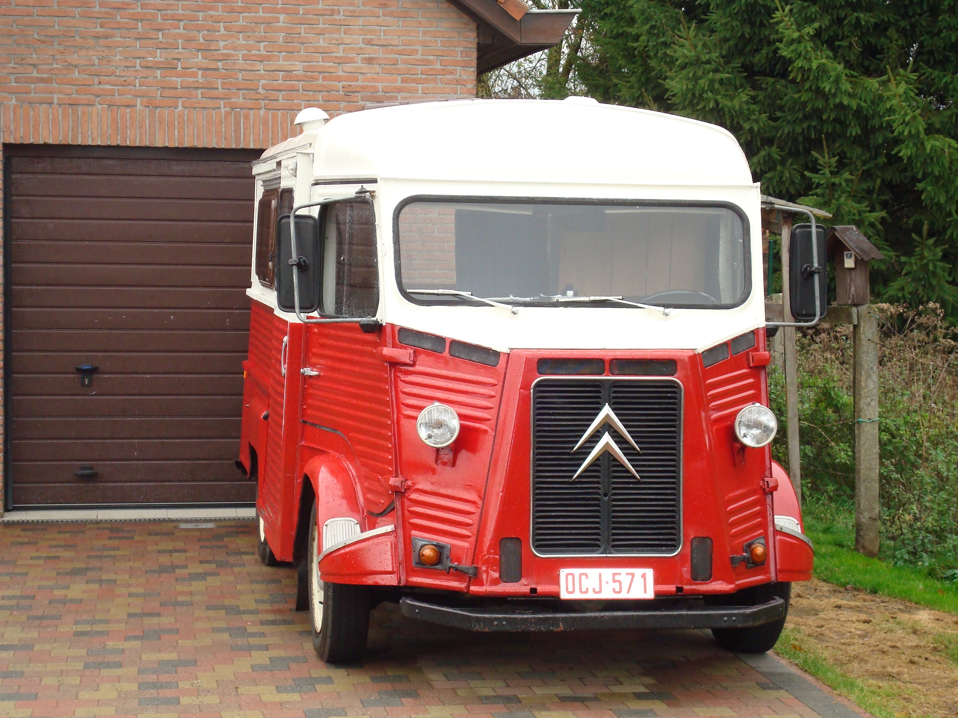

Het was inderdaad heel veel werk,HY was zelfs in zo een slechte staat dat HY niet ver weg was van de schroot,dus gelukkig op tijd aan begonnen.Ondertussen is HY wel al 3 jaar terug gerestaureerd en zijn er ook al 1 keer mee op reis geweest.

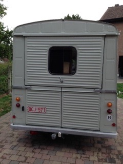

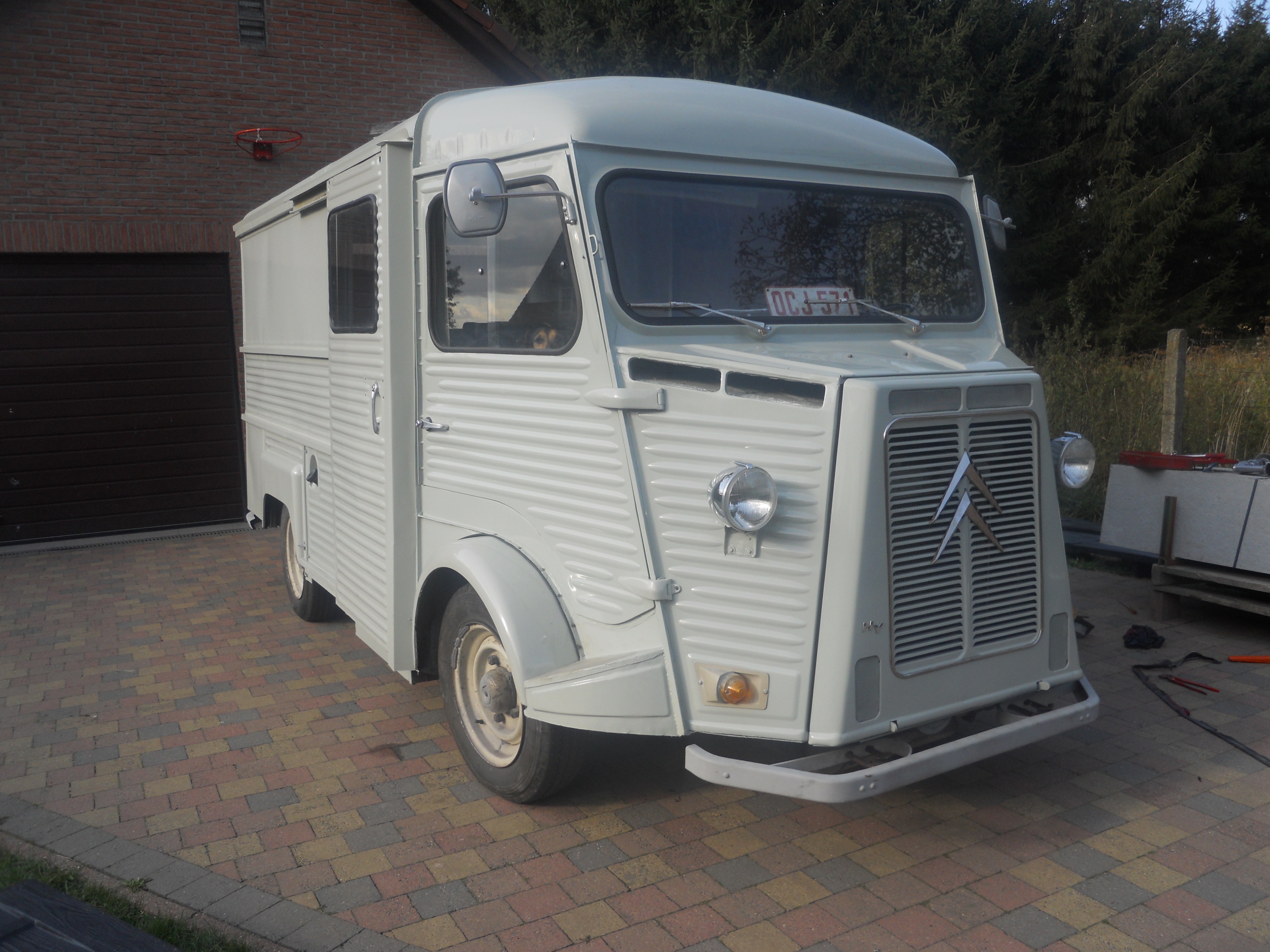

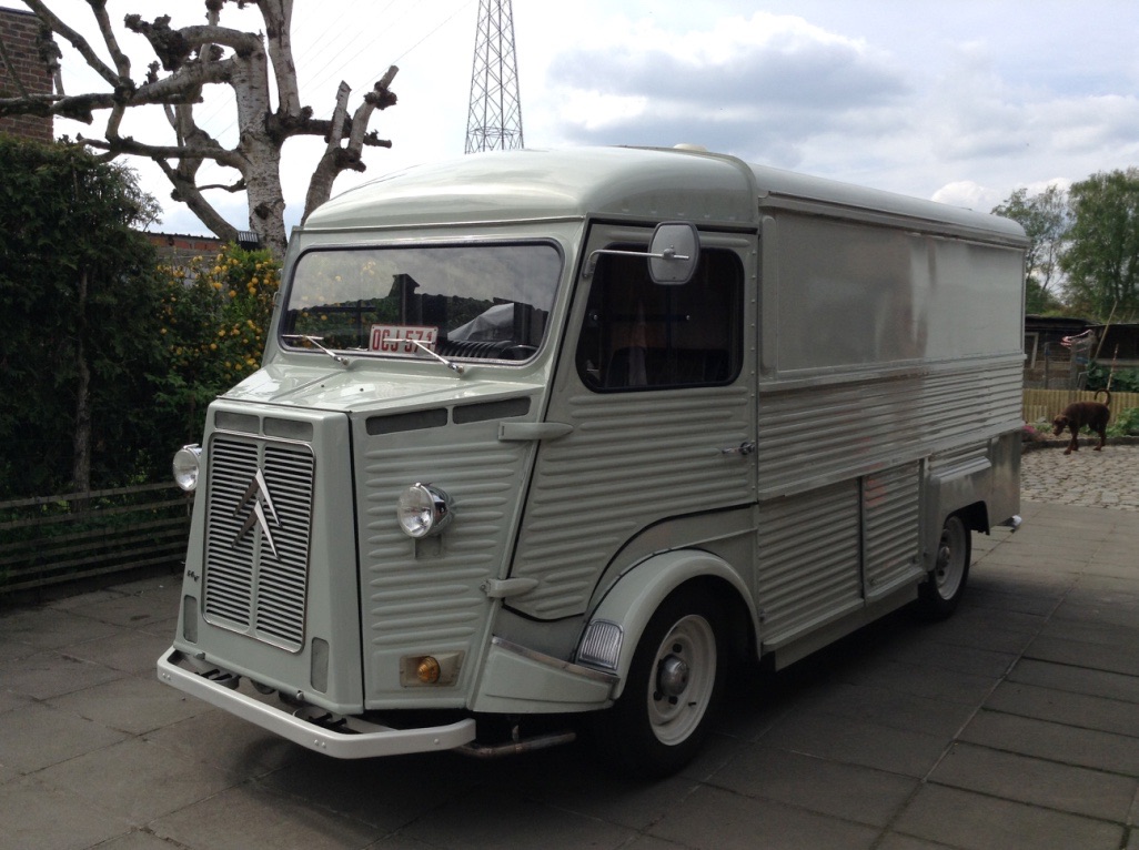

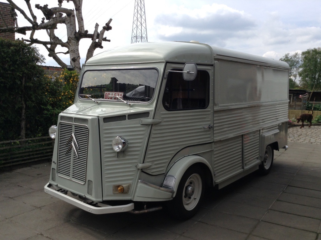

Dan zijn dit de foto's van als HY terug was van de spuiter in de originele kleur:
Originele achterkant:

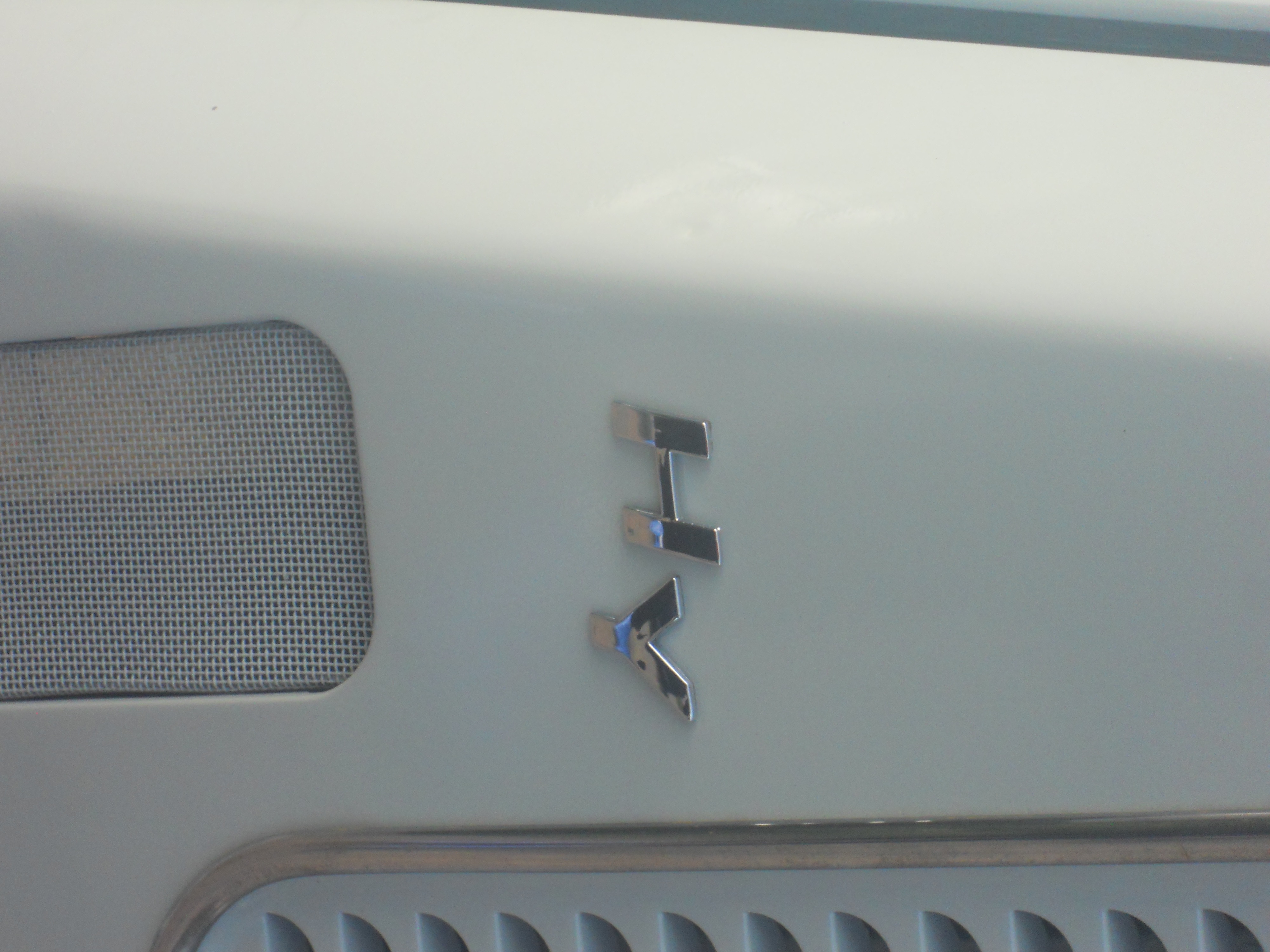

Dit leuke detail hebben we ook gekocht en op de motorkap van de HY bevestigd:

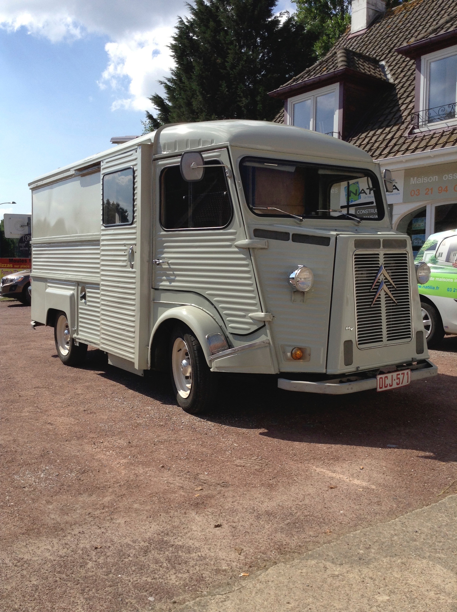

Het interieur is ook gerestaureerd,en onlangs hebben we er de laatste hand aan gelegd,namelijk de bumpers en de wielen gezandstraald en ook in de originele kleur gespoten:

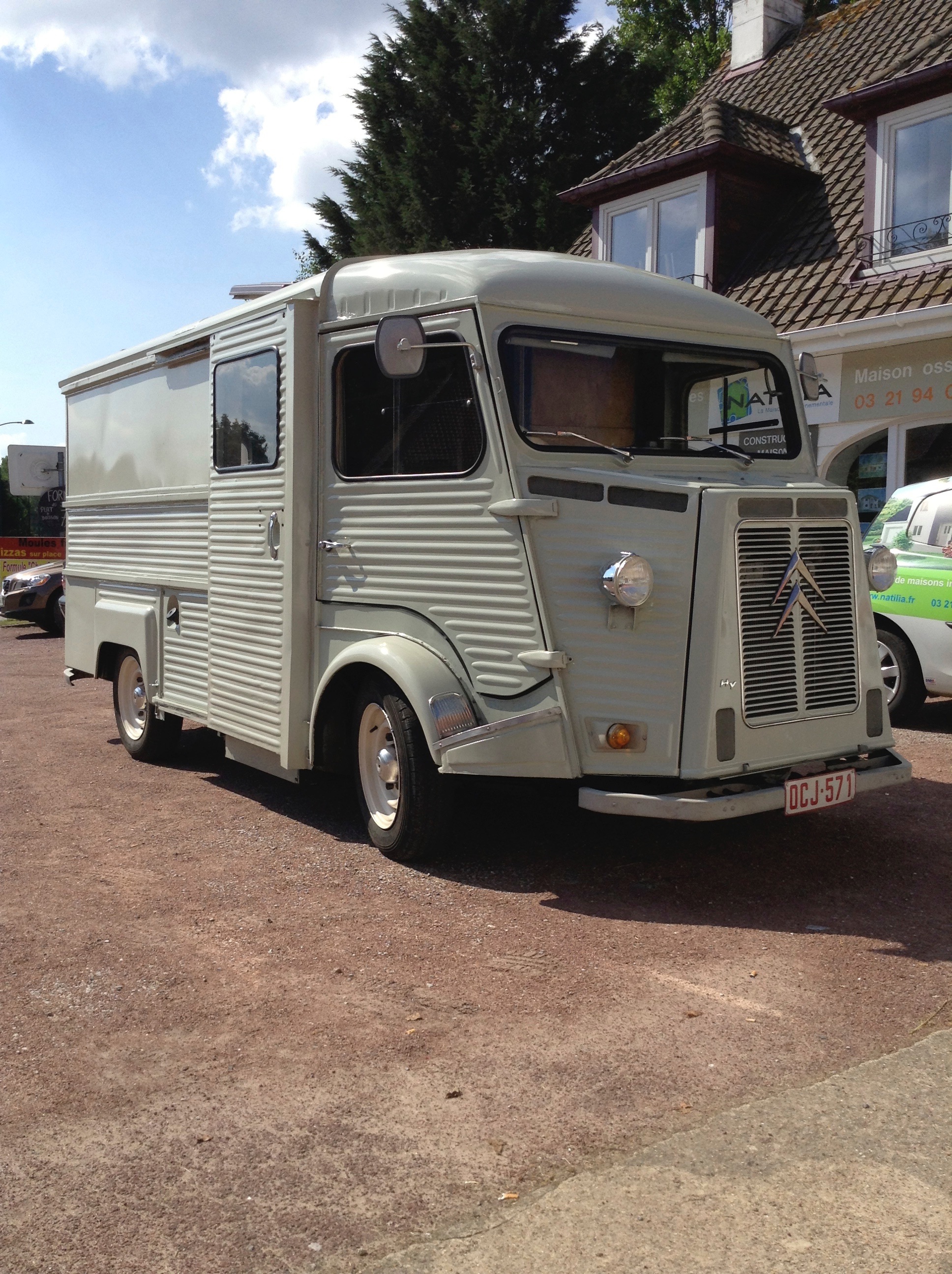

En ook de eerste rit op vakantie:
En sindsien word de HY ingestopt voor het slapen gaan:

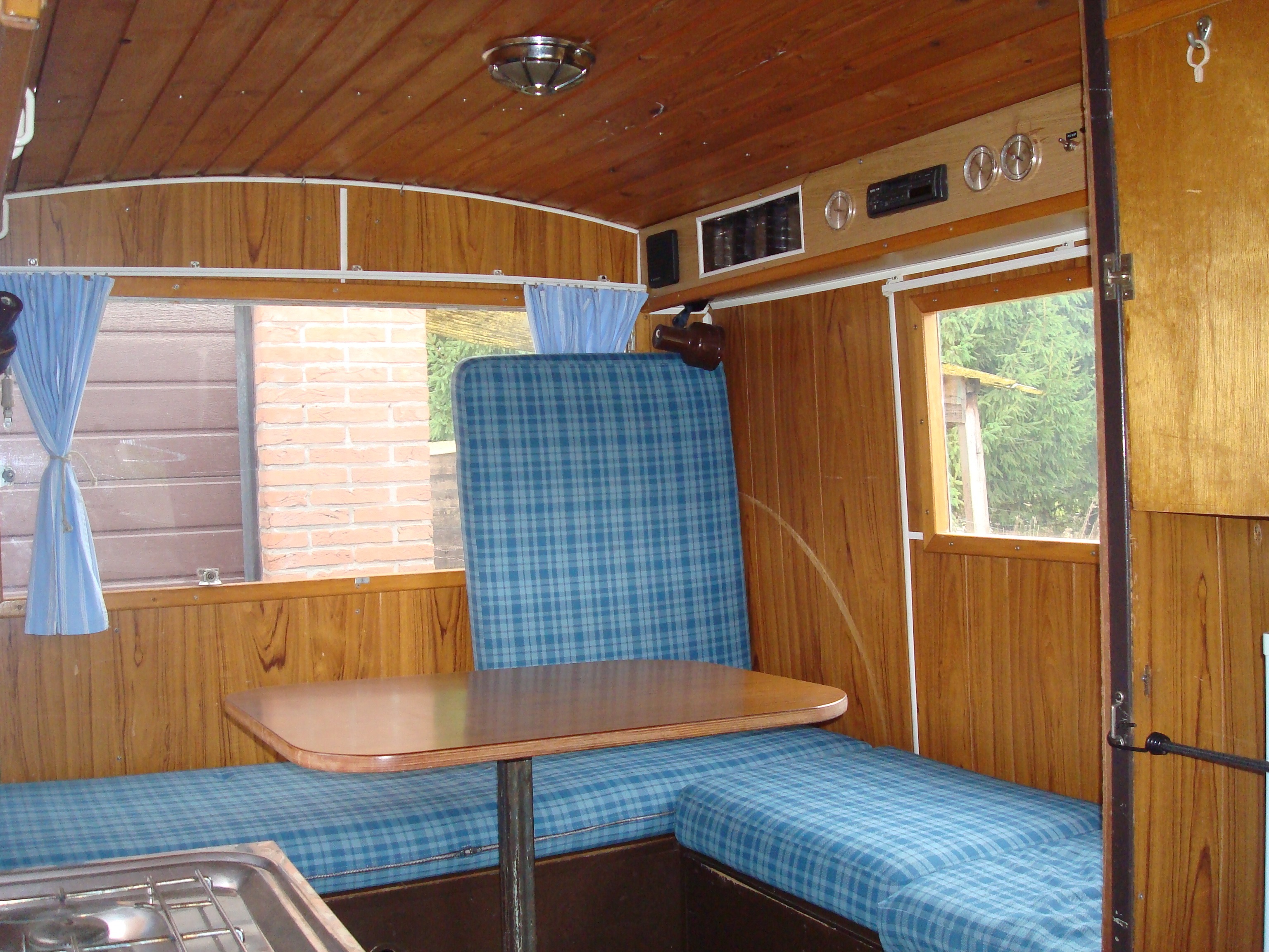

heb je ook foto's van het nieuwe interieur?

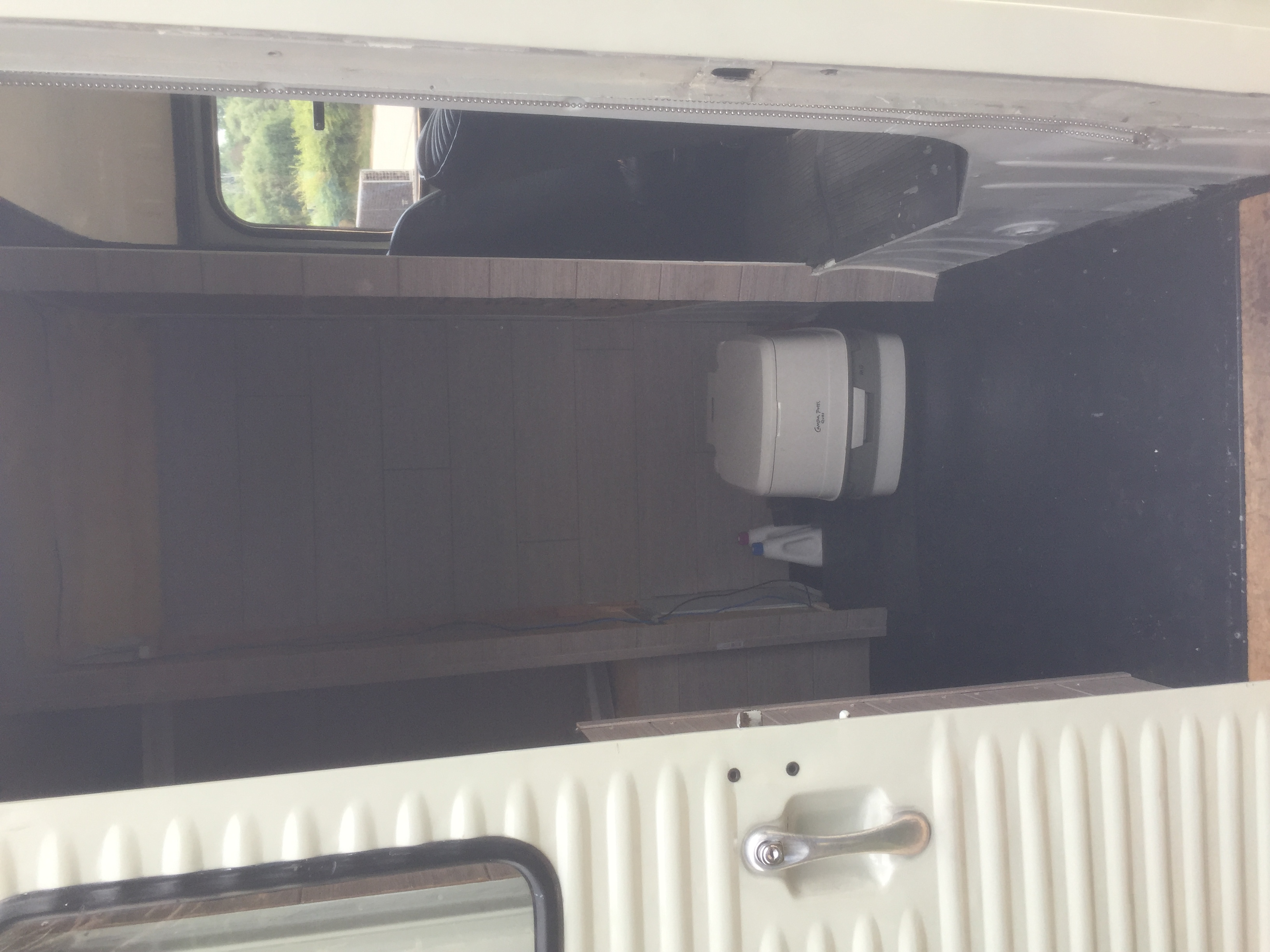

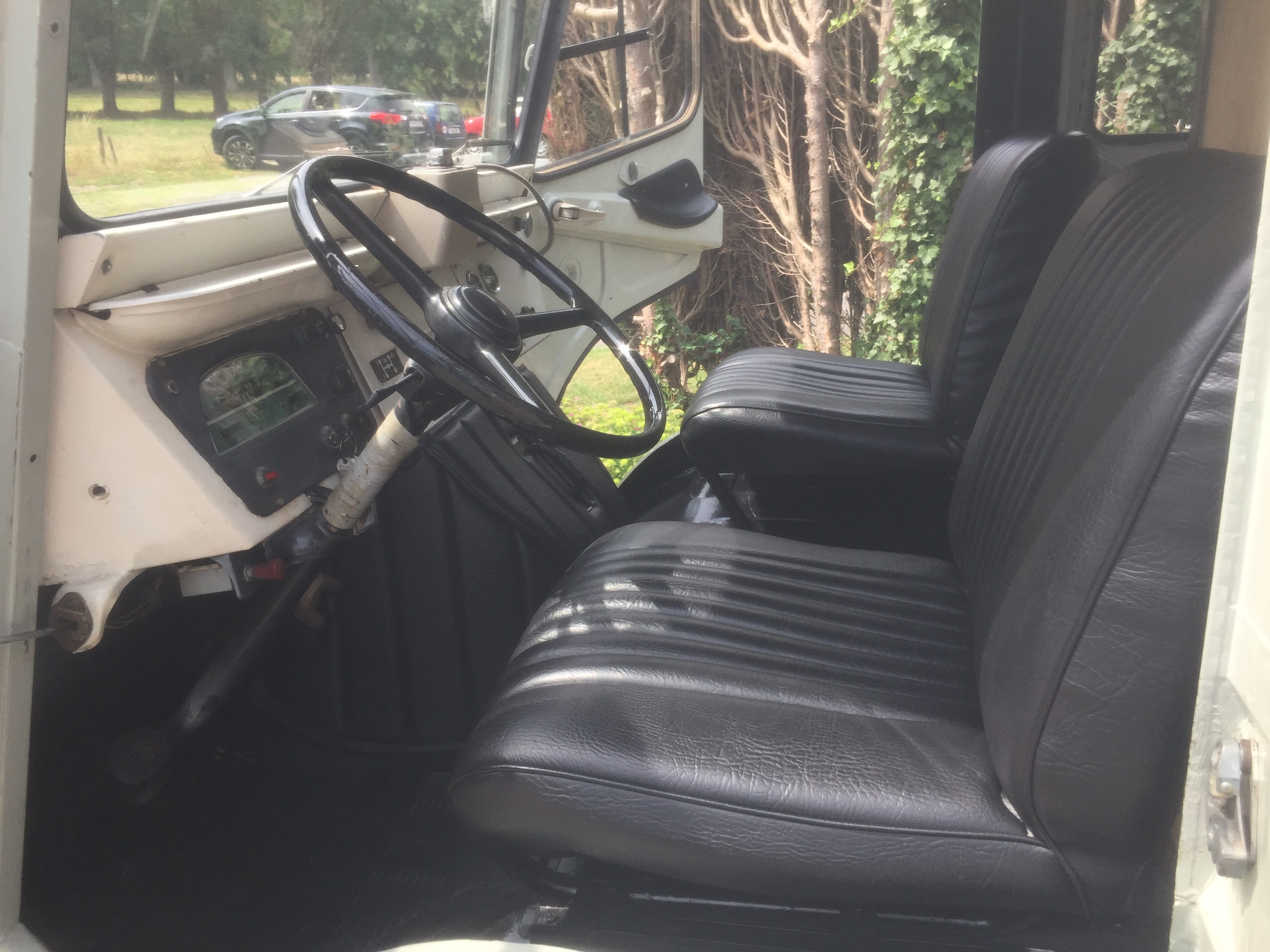

Sorry voor het zeer late antwoord.
Maar hieronder foto’s van hoe het interieur geworden is voor dat we de HY verkocht hebben.
Het was toen niet volledig afgewerkt en de nieuwe eigenaar ging dit een beetje aanpassen voor wat hij met de bus ging doen.
De HY was van mijn ouders en nu zou ikzelf terug een HY willen.

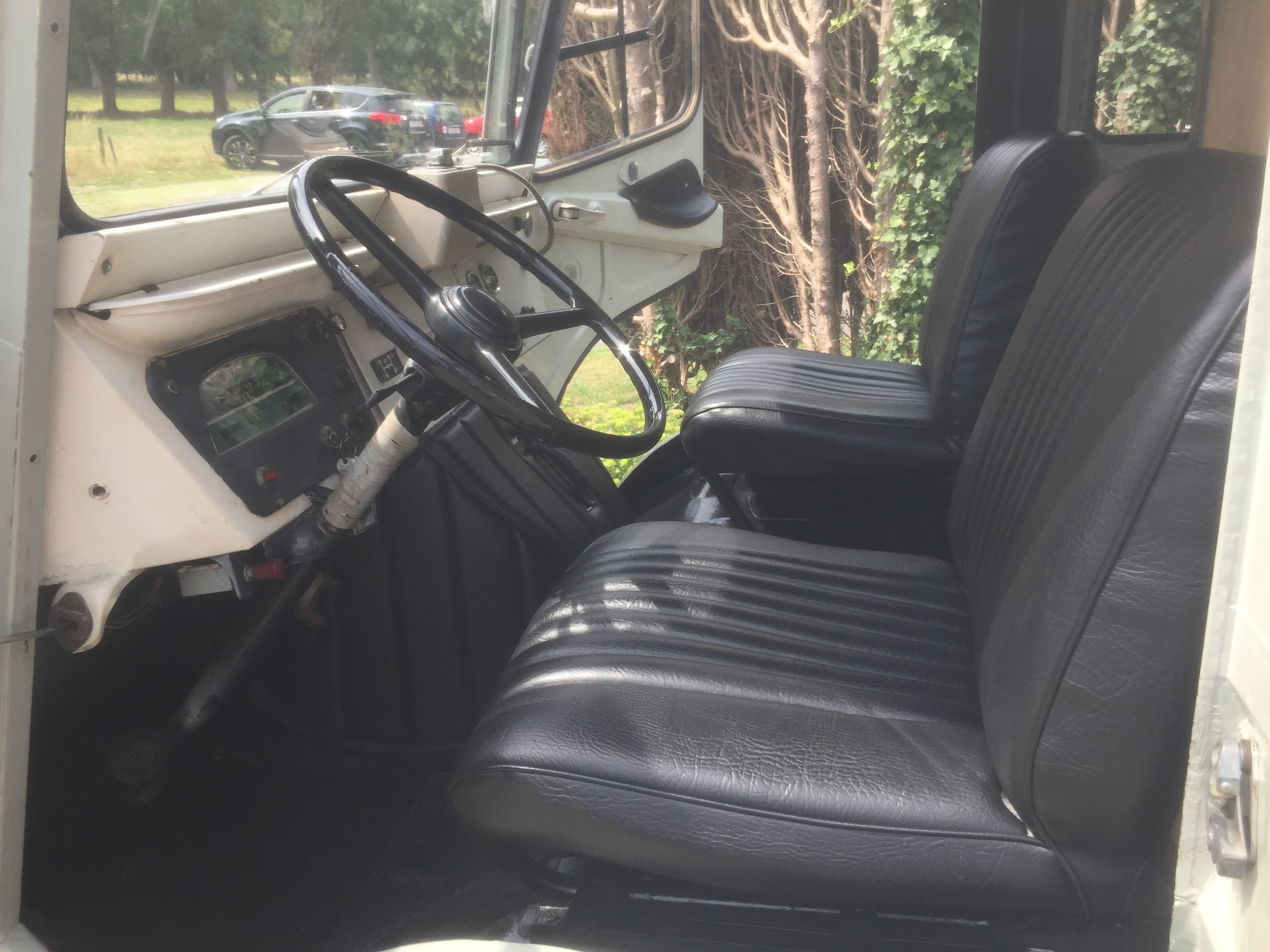

Cabine met vernieuwde zetels:

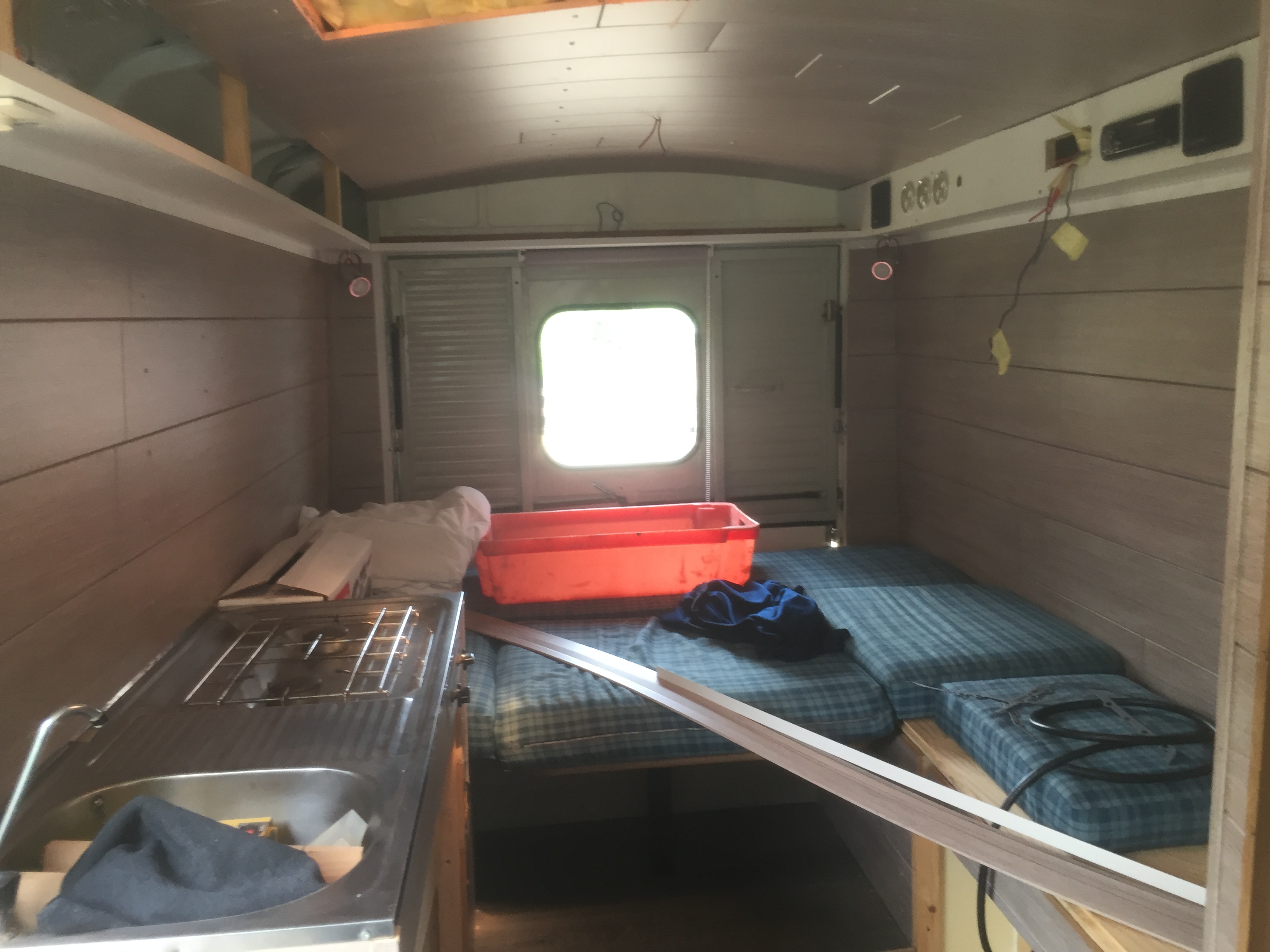

Dit is tot hoever we geraakt waren voordat de HY verkocht werd:
771E0F14-FCBA-477E-AA3D-CC55673FB086.jpeg[/attachment [attachment=0]956CD3E2-54E0-4FB9-812D-6ED1C45F6F1D.jpeg
