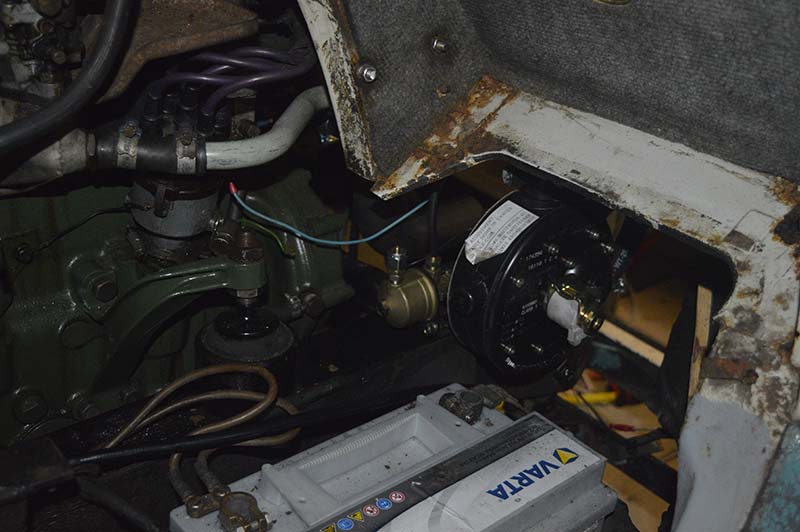

Vandaag verder met het plaatsen van de onderdelen.
De verdamper met de gasafsluiter staat op de rechter balk van het paard.
verdamper binnenzijde.jpg (71.71 KiB) 95275 keer bekeken

Doorvoer vulslang naar rechter wielkast en de doorvoer van de LPG-leiding naar de verdamper. Op de plaats waar de remleiding en de benzineslang door de dwarsbalk gaan, is nog plaats voor de LPG-leiding.
