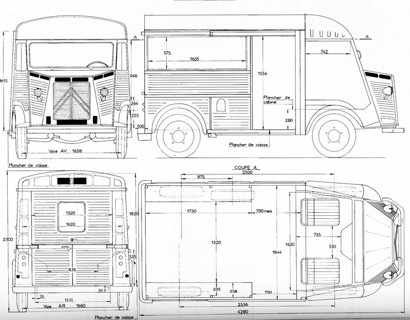

- Hoe hoog is de auto? Ik heb beschikking tot een parkeergarage met een beperkte hoogte.
- Hoe hoog is een standaard HY binnenin? Ik ben zelf niet de kleinste (2 meter), maar mijn vriendin ook niet (1.80), mogelijk is uitproberen hierbij het handigst. Al krijg ik de indruk dat het niet ruim is binnen. ;)

De stahoogte in een standaard HY is ongeveer 1.80-1.85.
En hij is totaal zo'n 2.30 hoog, vergeet de drempel van je stalling niet ;)

Hmmmm.... De toegang voor mijn garage is 'officieel' 1.90, maar na zelf te hebben gemeten zou ik het tot 2.10 nog prima aandurven.
Dat is wel verrekte jammer, aangezien een andere stalling niet direct zo voorhanden is. En buiten stallen, ... dat kan ik niet over mijn hart verkrijgen hoor... :?
