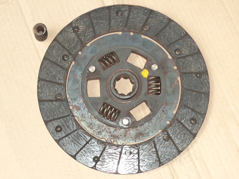

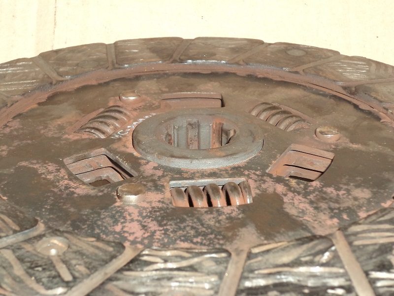

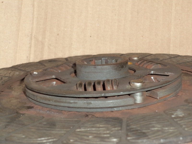

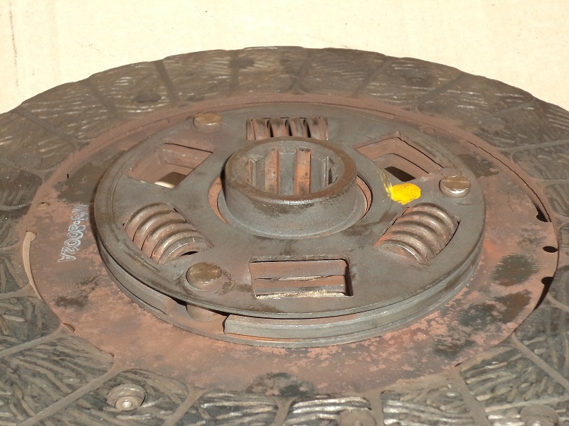

Plaatjes ...
1) inmiddels een "bekende" exercitie
2) alsof het is "gepland": netjes verdeeld over de koppelingsplaat de 3 resterende veren ... en 3 "gaten"...
3) voorzijde: de 4e veer is óók al aan z'n "ontsnappingspoging" bezig
4) achterzijde: diezelfde veer
Dankzij de vorige demontage van blok + V-bak van een jaar geleden waren alle bouten, moeren en overig materiaal zeer goed "gangbaar" dus kostte het (naast het "gepiel" in ruimten die beter toegankelijk zijn voor "slanke vrouwenhanden") weinig moeite/tijd om het hele geneuzel uit het vooronder te sjouwen.

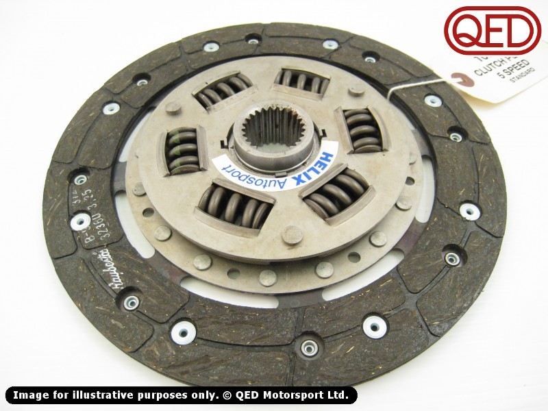

Ik zie niets waardoor die demperveren op hun plaats zouden moeten blijven. Nu heb ik die veren nooit losgemaakt en weet niet of er een voorziening is om ze op hun plaats te houden.
Iemand?

JanW schreef:Ik zie niets waardoor die demperveren op hun plaats zouden moeten blijven. Nu heb ik die veren nooit losgemaakt en weet niet of er een voorziening is om ze op hun plaats te houden.
Iemand?
Ja, ikzelf. Natuurlijk is er een voorziening getroffen om ze op hun plaats te houden.
De veren zitten normaliter opgesloten tussen 2 flauw gebogen "lipjes" aan de centrale platen. En die zie ik niet bij de kapotte plaat. Ik weet niet waar deze vandaan komt maar, gezien de ervaringen, zou ik deze plaat nooit monteren.

voorbeeldje

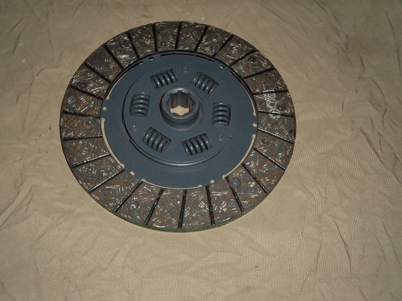

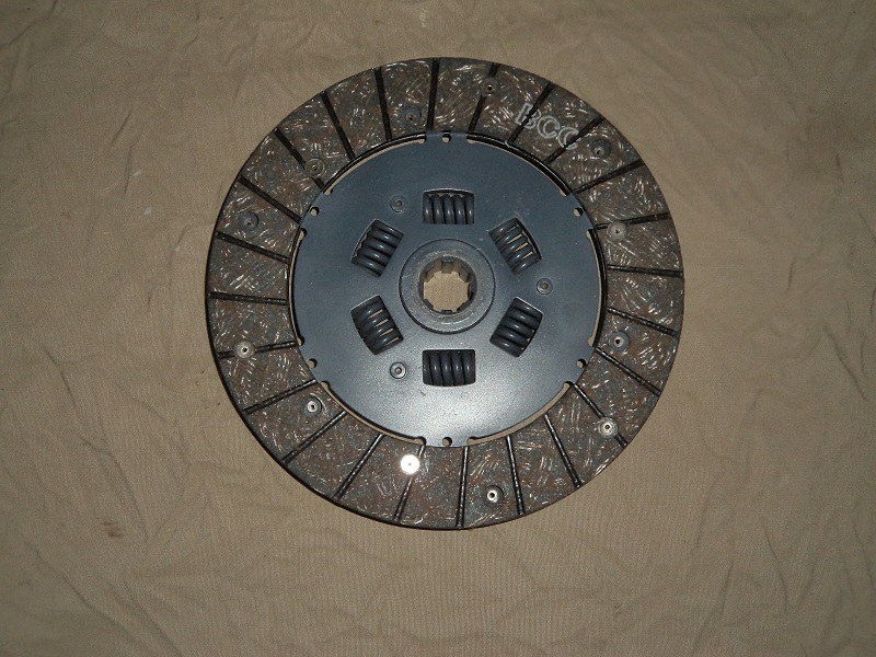

Gert-Jan: wanneer je goed hebt gekeken heb je gezien dat ik nog véél méér heb gedemonteerd. Gewoonweg omdat het blok een eind naar voren moest (om een beetje sleutelruimte te hebben) en als ik dan tóch eenmaal bezig ben is met een extra uurtje sleutelen de hele bubs eruit geschoven (zónder lastige "obstakels"). Kan ik overal makkelijk bij en bovendien nu onbeperkte ruimte om o.a. de kleppen weer eens te stellen.Maar waarom haal je uitaatspruitstuk, dynamo en startmotor ervanaf voor een koppelingswissel?
JanW: ik weet niet van wàt voor auto die koppelingsplaat is die jij laat zien; die van een HY ziet er ànders uit. Zie foto 's. In principe bestaat de koppelingsplaat uit: grote ronde staalplaat met aan beide zijden een "voering", een losse (kleine) tussenplaat en een tweede (kleine) staalplaat. De holle pijp met spie-banen (waarin dus de prise-as steekt) zit vastgelast aan de tussenplaat. De krachten op de tussenplaat brengen uiteindelijk de buitenste platen in beweging waarbij dit indirect gebeurd door tussenkomst van die 6 veren (waarbij de bewegingsvrijheid van de "tussenplaat" uiteindelijk begrensd wordt door een soort klinknagel-verbinding tussen de beide buitenste platen)(op jóuw foto: drie stuks, te zien op de bóvenste plaat). In het verleden bestond de koppelingsplaat uit één enkele plaat; het koppelen gebeurde derhalve veel abrupter met als gevolg o.a. een snellere slijtage van de "voeringen".
Deze plaat komt dus uit Otje en dit is een "standaard" koppelingsplaat bij een HY. Helaas: géén "lipjes".De veren zitten normaliter opgesloten tussen 2 flauw gebogen "lipjes" aan de centrale platen. En die zie ik niet bij de kapotte plaat. Ik weet niet waar deze vandaan komt ...
Het "euvel" wat nu achteraf blijkt te hebben gespeeld: de veren zitten "opgesloten" doordat ze aan "langs-zijde" worden geblokkeerd door de (lengte-)randen in de gaten van beide buitenste platen (hier zitten dus géén extra "opstaande lipjes" aan). De "gaten" in beide buitenste platen zijn een fractie smaller dan die in de tussenplaat. Kennelijk waren die randen (in de kleinste buitenste plaat) in het verleden (alvorens ze werden gereviseerd; lees: nieuwe voeringen (op de grootste plaat) aangebracht) al (behoorlijk) beschadigd met als gevolg dat de veren (steeds grotere) speling kregen en zijdelings konden "ontsnappen".
In de nieuwe (lees: óók gereviseerde) koppelingsplaat (zie foto's) zijn de randen van de "gaten" volledig onbeschadigd.
Ik ga er nú van uit dat deze plaat het wel "tot mijn bejaardenhuis" uithoudt ...
- DSC01501-klein.jpg (177.96 KiB) 58314 keer bekeken
- DSC01517-klein.jpg (200.37 KiB) 58314 keer bekeken
- DSC01519-klein.jpg (214.9 KiB) 58314 keer bekeken

Die getoonde koppelingsplaat was een willekeurige.om te laten zien hoe het i.h.a is geconstrueerd.
Bij een diafragma drukgroep o.a. de latere DS is het zoals op de foto.
Bij een drukgroep met vingers zoals op vroege DS , Traction en HY is het inderdaad zoals Otje beschrijft.
Het is dus zaak om bij gereviseerde platenver op te letten of er nog "vlees " staat om de veren zijdelings vast te houden.

Re: De AA EN WEE BEE
Naar aanleiding van "mijn" ervaring heeft er in het magazHYn een nauwgezette contrôle plaatsgevonden van de voorraad nieuwe (lees: gereviseerde) koppelingsplaten. Er is in ieder geval één plaat "voortijdig gelicht" vanwege hetzelfde euvel.Het is dus zaak om bij gereviseerde platenver op te letten of er nog "vlees " staat om de veren zijdelings vast te houden.
"Ter leringhe ende vermaeck": de (gebruikte) koppelingsplaten welke door het magazHYn naar een revisiebedrijf worden gebracht (alwaar ze worden gestraald, opnieuw gelakt en voorzien van nieuwe "koppelings-voeringen") zullen in de toekomst zéér nauwkeurig worden gecontroleerd !
