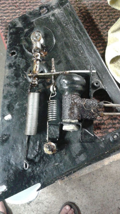

Hallo allen, gisteren een aneurisma ontdekt aan de cilinder van de remdrukverdeler.
Zie foto. Vraag: how come?
Na lekkage de boel gedemonteerd en dit is wat ik vond. Inmiddeld een revisiesetje besteld, dus alles sal reg kom, maar nooit eerder zag ik zo'n "aneurisma". Het hele rubber zat vol met remvloeistof...

Dat is nog eens een kwaliteitsrubbertje zeg! Ieder ander rubber was allang gescheurd. Wel even dubbelchecken of er geen beschadigingen in de cilinder zitten, want zo te zien heeft ie flink gelekt. Desnoods hele remcilindertje vervangen toch?

Dat remdeel had een aardige puist. Het stofrubbertje heeft het goed gehouden
Geen last van verminderde remdruk? Met revisiesetje is de boel vast weer dicht. controleer wel de cilinderwand op beschadigingen.

Alleen straks dat verrekte goed afstellen van dat ding.....iemand tips?
