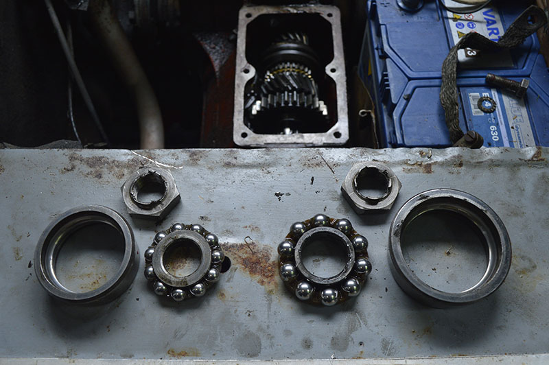

De waterpomp is gereviseerd. Oorzaak van het harde geruis van het bronzen lagertje was dat het olievulnippeltje geheel verstopt zat. Dus ook al ging hier af en toe een druppeltje in, het kwam niet bij het lager. Uiteindelijk beide lagers vervangen en de waterkering, nu de zaak toch open ligt. De opsluitmoer van het voorste kogellager zat erg vast. Hiervoor heb ik een speciale sleutel gemaakt. Tevens de waterslangen en de thermostaat vervangen, de bobine schoongemaakt en geverfd (kon ik nu gemakkelijk bij). Tenslotte de radiateur hier en daar wat ontroest en in de (blanke) tectyl gezet.

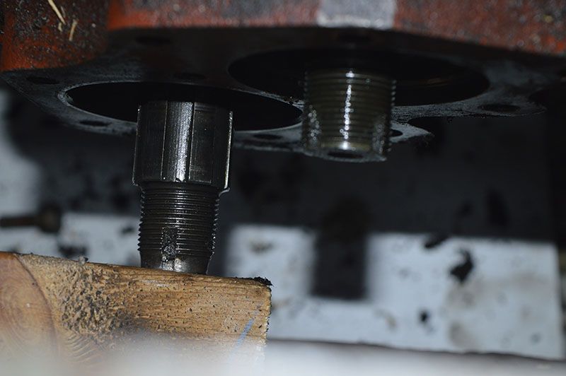

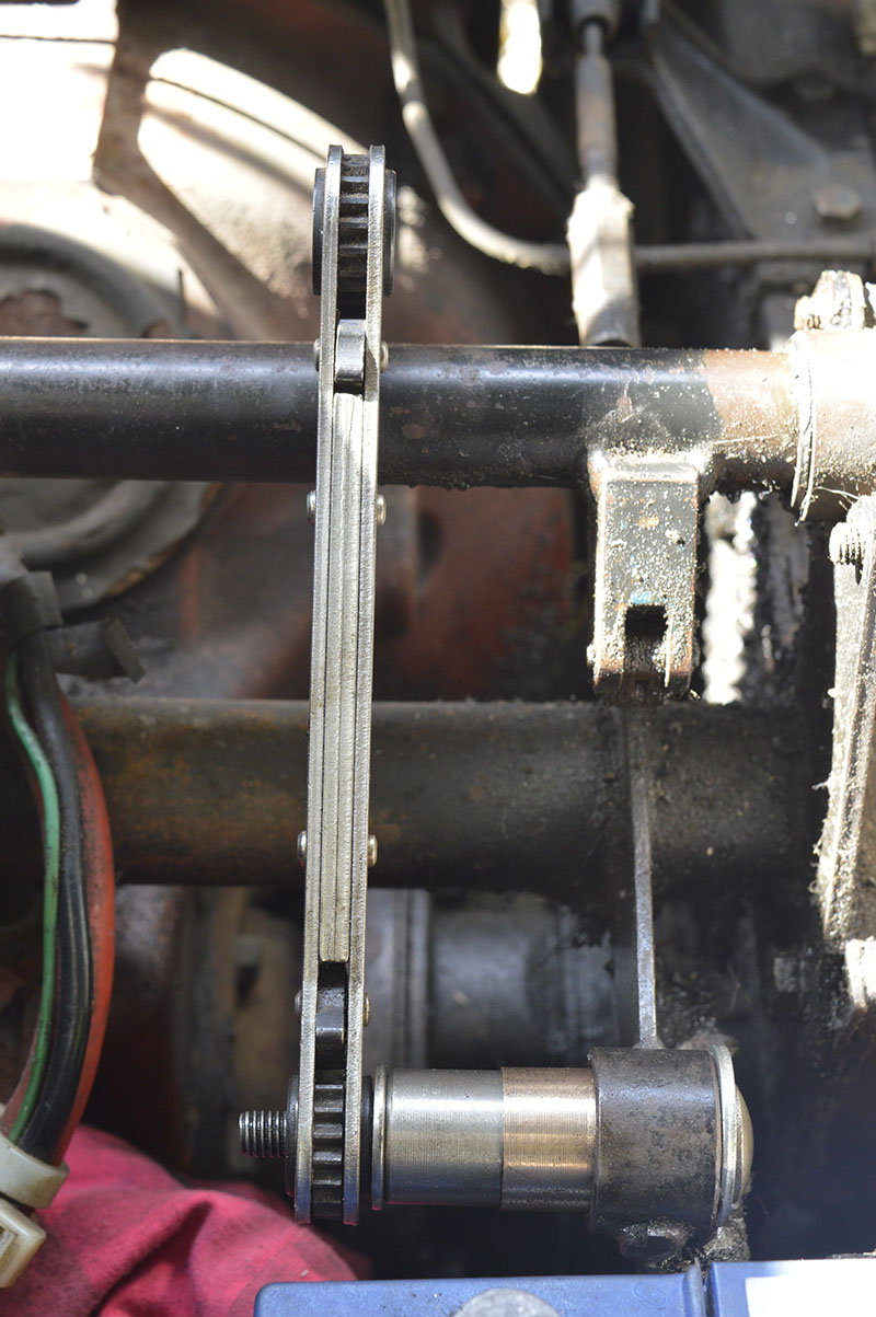

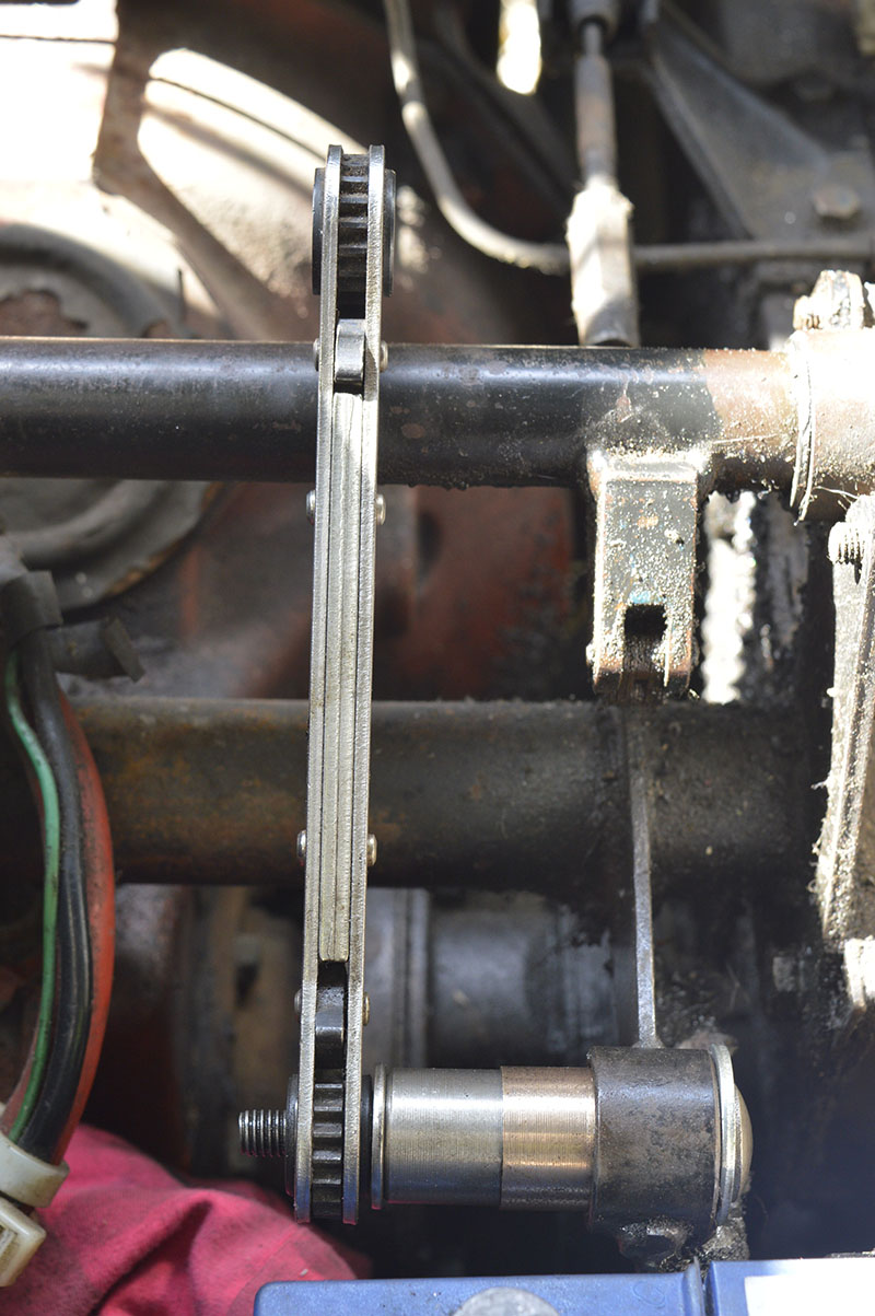

Het lawaai uit de V-bak wijtte ik aan de beide achterste lagers van de prise-as en de pignon-as. Het verwijderen ervan ging buitengewoon gemakkelijk. Mede dankzij alle goede tips die ik op dit forum vond en kreeg. Voor het lossen van de beide moeren gebruikte ik een grote bahco met verlengstuk (ca 1 meter); en daar konden ze geen weerstand tegen bieden.... Met het zweet op het voorhoofd de assen op hun plaats gehouden om ellende te voorkomen. Bij het (de)monteren twee versnellingen ingeschakeld om zodoende de zaak te blokkeren. Weer terugplaatsen was eigenlijk een fluitje van een cent. Op de lagers was enige speling aanwezig. Slijtage op de synchromesh, maar dat komt later nog wel eens. Er lekte olie langs de schakelstangen (er stond een plasje olie op de v-bak). Dus tevens de beide rubber ringetjes in de boringen van de doorgangen vervangen.

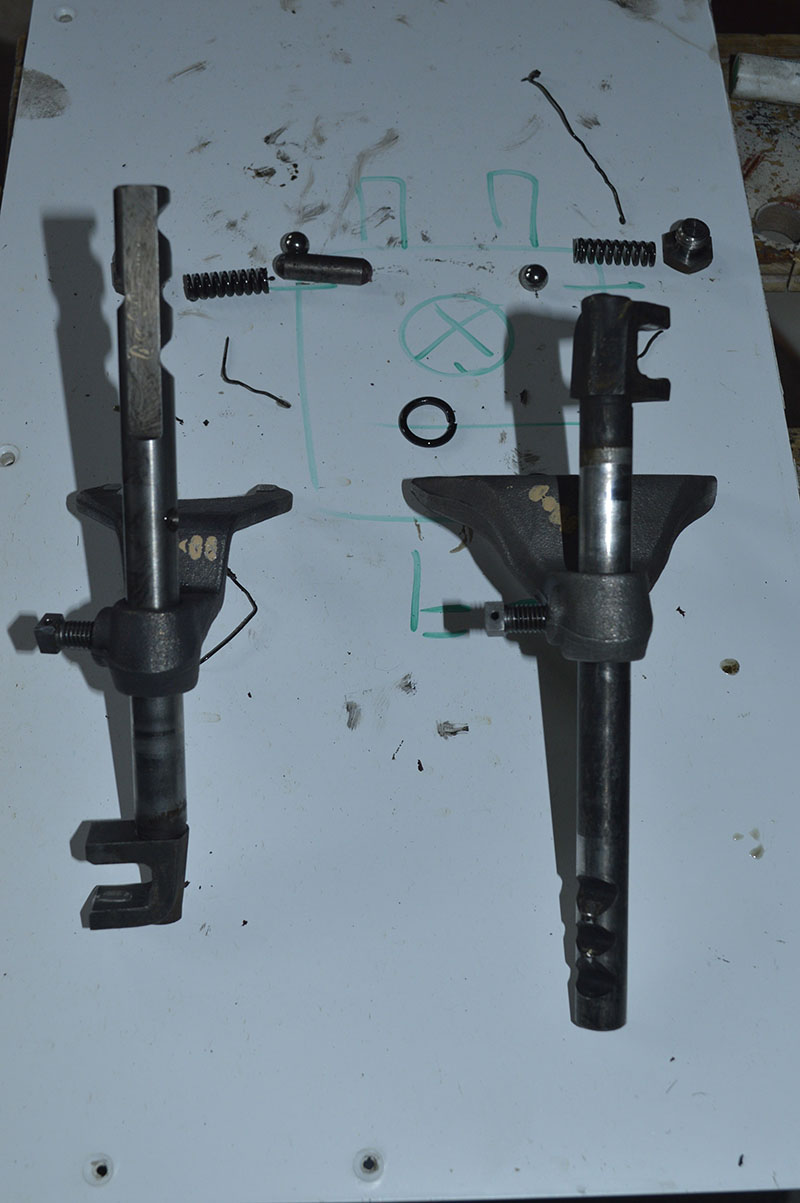

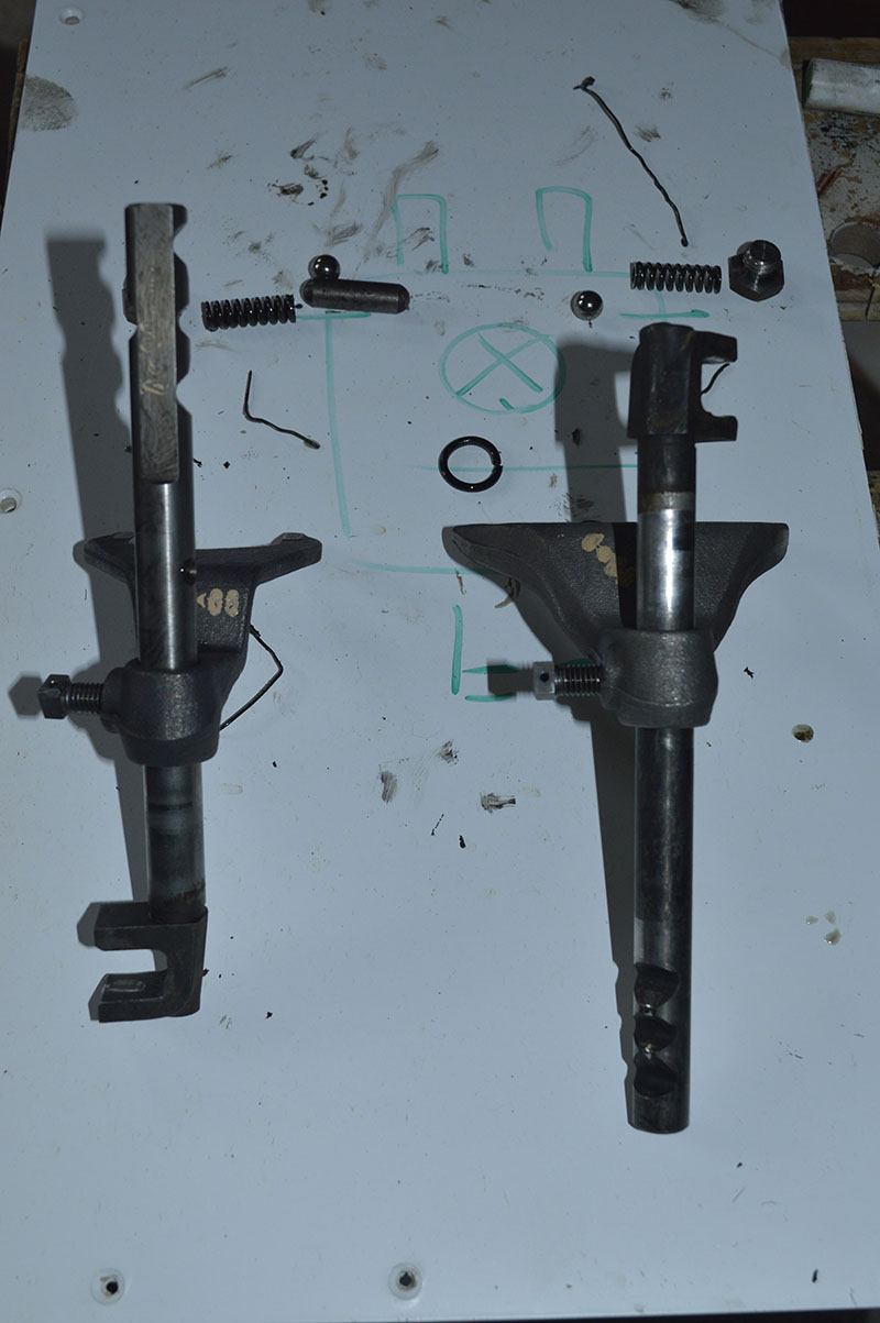

Tevens de beide bronzen lagertjes van de schakelstang vervangen. Want deze rammelde nogal. Een van de lagertjes was geheel doorgesleten aan de onderkant(!).

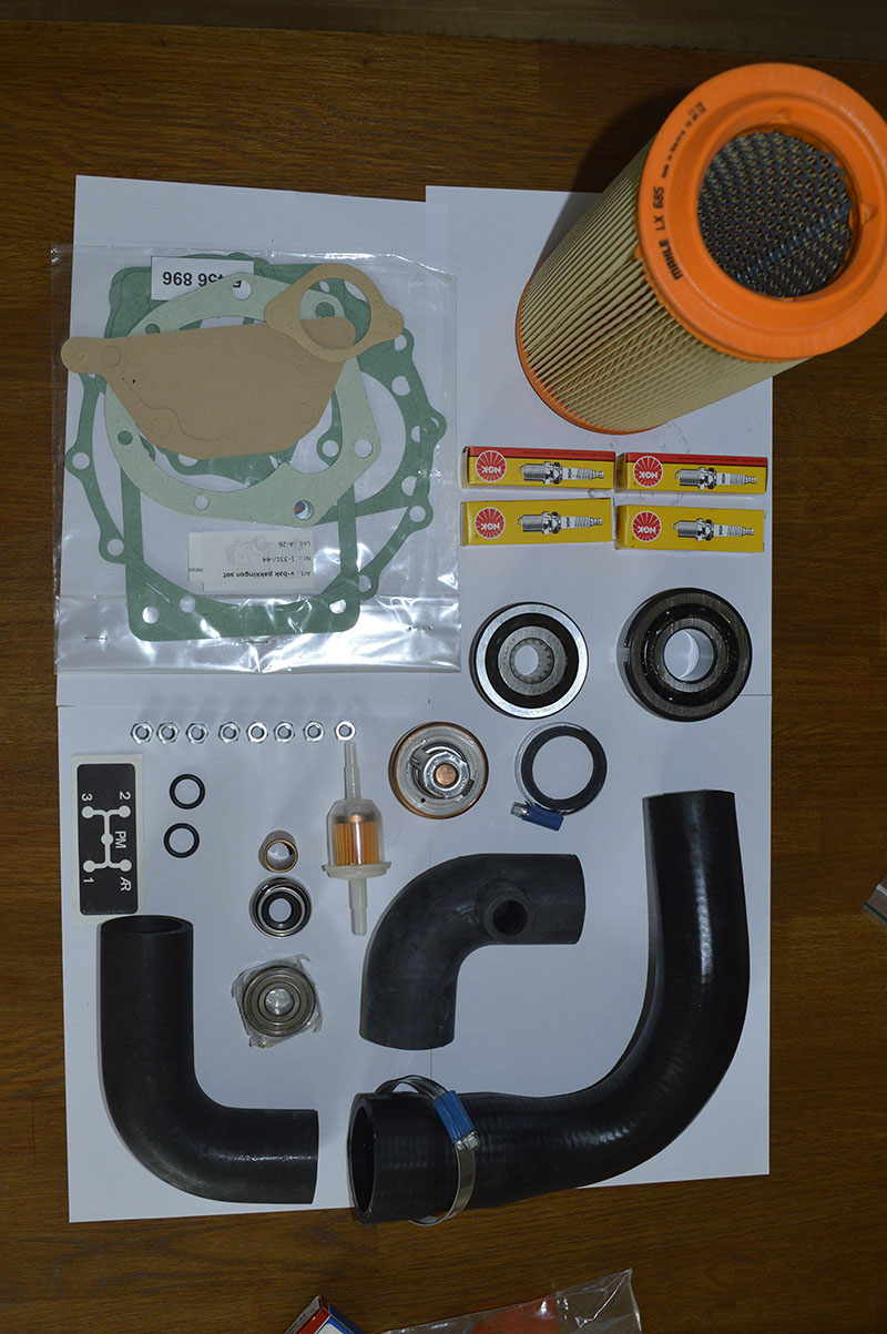

Verder nog de bougies vervangen, luchtfilter vernieuwd, extra benzinefilter geplaatst en het plaatje van het schakelschema V-bak opgeplakt. Een handig geheugensteuntje tijdens een seniorenmoment...... Ik ben wel eens in de AC4 vooruit gereden terwijl ik dacht achteruit te gaan. Dit verschilt nogal bij de diverse auto's.

Bijgaand wat fotootjes ter illustratie.

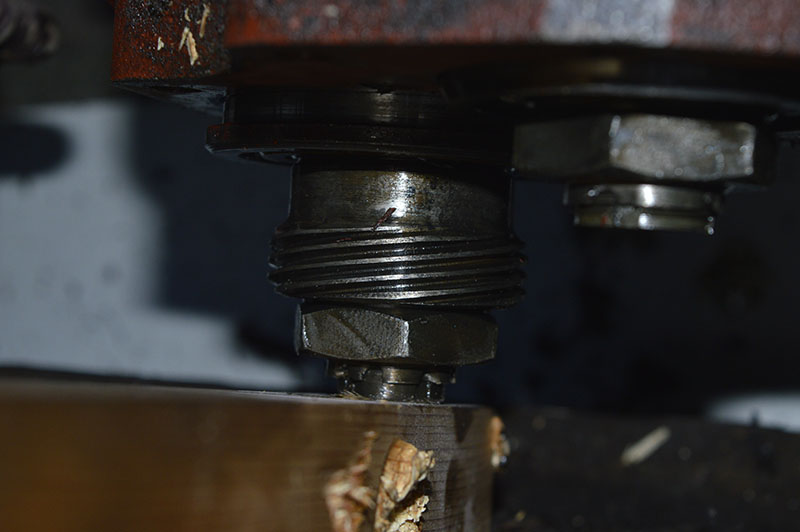

- Beide asmoeren v-bak: redelijk goed bereikbaar
- waterpomp en vbak10.jpg (59.77 KiB) 60093 keer bekeken
- Beide moeren gelost: tegenhouden van de pignonas
- waterpomp en vbak11.jpg (73.73 KiB) 60093 keer bekeken
- Beide uitgebouwde lagers
- waterpomp en vbak14.jpg (116.82 KiB) 60093 keer bekeken

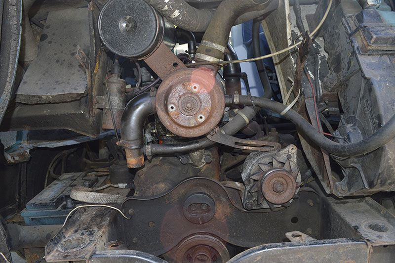

- radiateur en ven verwijderd
- waterpomp en vbak26.jpg (139.08 KiB) 60093 keer bekeken

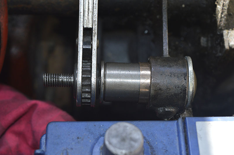

- Hulpstuk voor het inpersen van de bronzen lagertjes van de schakelstanggeleiding: bijna ingeperst
- waterpomp en vbak31.jpg (76.34 KiB) 60093 keer bekeken

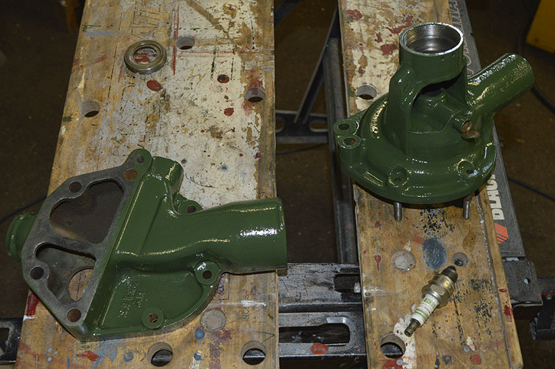

- alles weer netjes in de lak....
- waterpomp en vbak35.jpg (141.33 KiB) 60093 keer bekeken
- Waterpomp weer gemonteerd
- waterpomp en vbak45.jpg (121.69 KiB) 60093 keer bekeken

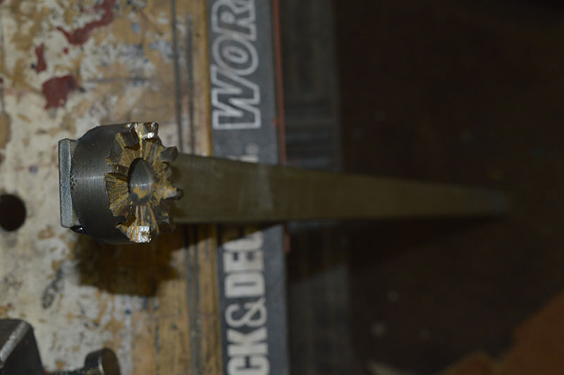

En nog twee foto's
- De zelfgemaakte sleutel voor het lossen van de opsluitmoer van het voorste waterpomplager.
- _DSC4879.jpg (59.01 KiB) 60092 keer bekeken

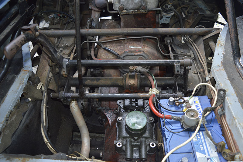

- Vloerplaten verwijderd
- waterpomp en vbak1.jpg (152.92 KiB) 60092 keer bekeken

Re: revisie waterpomp en v-bak
Ligt het startrelais nou op de accu?
Maakt ie dan geen contact met de vloerplaat?

@LEIPIE:
Ik zie niet wat je bedoelt.
Het relais ligt op de accu tegen de pluspool aan, waar hij normaliter thuis hoort. Hoe zou het contact met vloerplaat moeten zijn?
De minkabel is beiderzijds losgekoppeld.
Wat zie k over het hoofd?
@Jeroen:
Heb je die tool met een draaibank en een haakse slijper gedaan?

Jan,JanW schreef:Ik zie niet wat je bedoelt.
De vloerplaat, waar je stoel op staat, ligt vlak boven de accu. Normaliter hoort het relais naast de accu niet er bovenop.
Zoals het nu lijkt op de foto steekt het relais erg uit boven de accu, maar dat weten we pas als Jeroen de plaat plaatst.

Da's een goeie. In de HY waaraan ik werk heb ik nog nooit stoelen gezien. Ik zal erop letten als ik ze monteer.
Trouwens, volgens mij is het relais zo geconstrueerd dat het moet hangen voor een goede werking.

Oooops ... Afijn, komen jullie nog wel achter ...De vloerplaat, waar je stoel op staat ...
Tip: ik - en velen met mij - hebben de massa-kabel aangepast in díe zin dat ik - met behulp van een half metertje nieuwe "massakabel" alsmede een "onderbreker" (met uitneembare sleutel)(welke speciaal daarvoor zijn gemaakt) op simpele wijze vanuit de cabine de min-pool van de accu (dus massa) buiten werking kan stellen. Enerzijds vanuit het idee dat er dientengevolge - bij bijvoorbeeld langdurige "winterstalling" - er nooit op enige wijze kortsluiting of leegloop van de accu kan ontstaan; anderzijds als "tijdrovende frustratie" indien "hebberige lieden" in een onbewaakt moment zouden trachten Otje aan mij te ontfutselen ...
Gewèldig ! Heb zelf als motto: "wat je niet hèbt ... kun je máken !" en geniet derhalve van allerlei innovatieve en creatieve ideeën ! Goed bezig !De zelfgemaakte sleutel voor het lossen van de opsluitmoer van het voorste waterpomplager
Ja. Roeien met de riemen die je hebt....JanW schreef:@Jeroen:
Tja, dat met het relais zat zo. Maar ik ben het helemaal eens met de bedenkingen. Ik ga er naar kijken. Ernaast lijkt mij ook beter. En die massaschakelaar komt er ook, maar niet alles tegelijk..... Eerst het V-bak probleem
