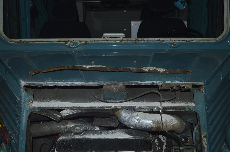

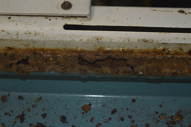

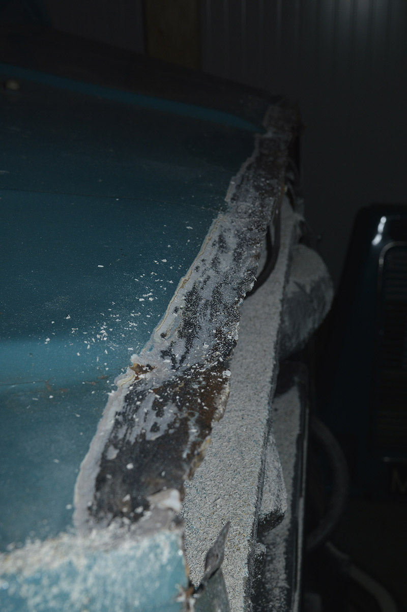

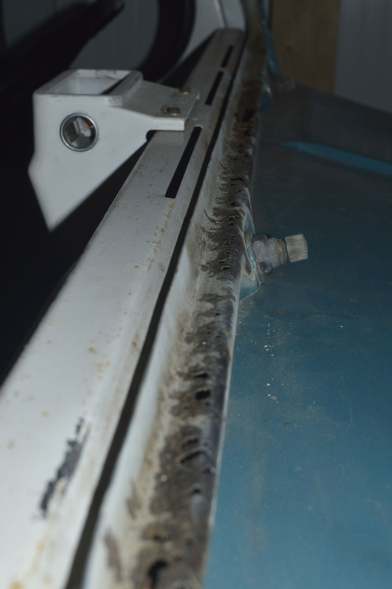

Ik had al gemeld dat ik lekkage had in de schuifla in het dashboard. meest voor de hand liggende oorzaak leek toch wel de voorruit. Vandaag heb ik deze verwijderd. Dat ging gemakkelijker dan ik had gedacht en hier en daar had gelezen. Vanaf de bovenhoeken het raamrubber loswerken en achter het frame werken met een stompe schroevendraaier, richting het midden. Zo ook vanaf de hoeken naar beneden en dan kun je het raam er zo uitnemen. Met name de onderkant van het carrosseriedeel is aardig aangetast. Zie foto. Daar ga ik het een en ander wegslijpen en nieuwe stukken inlassen.

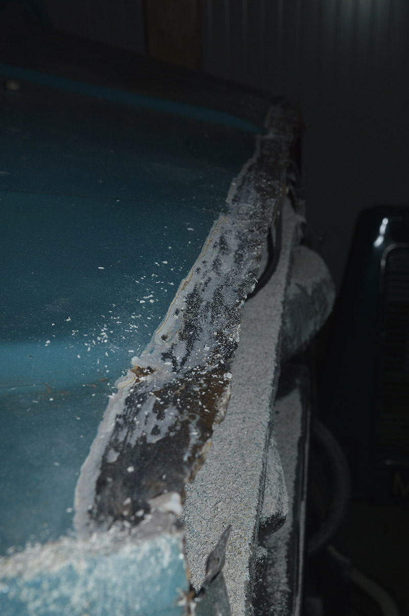

Ook de motorkapscharnier was in de loop der jaren bijeengehouden met polyester maar was een zooitje. Het zaakje losgebikt/weggezaagd. Ook hier moet wat nieuw materiaal worden ingelast waarna ik een nieuwe kraalscharnier ga plaatsen... Voor je het weet ligt je hele bus uit elkaar!

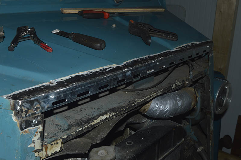

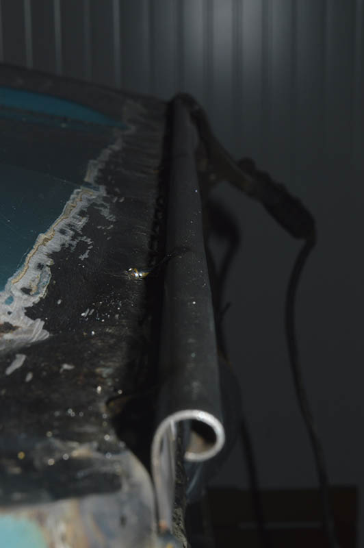

Eerst een nieuwe hoeklijn ingelast. Daarvoor heb ik een bestaand profiel gebruikt. Daarmee is al een hoop stevigheid terug in het bovenvlak van de motorruimte. De kraalscharnier heb ik zelf gemaakt van 0,7 mm staalplaat. Een strook van 3 cm en een stuk rondstaal van 6 mm om de kraal te vormen. Door dit stukje bij beetje in klemmen in de bankschroef heb ik de kraal rond het rondstaal geslagen. Daarna wat dichtgeknepen en naar een paar keer plaatsen, uitproberen en weer aanpassen, werk het geheel. De scharnier deels vast gelast, deel gepopnageld.
De verrotte delen bij de voorruit heb ik zoveel mogelijk weggeslepen. In strookjes van ca 10 cm las ik nieuwe stukken in. Het profiel is ca 15 mm breed met een bocht eraan (45 graden) met een diameter van 8mm. Korte stukken zijn wat gemakkelijker te maken. Morgen nog een dagje kwaad maken en de zaak zit weer dicht. Ik moet nog wel even zien of het oude raamrubber nog goed bruikbaar is of dat de roest ook het rubber heeft aangetast.

- Nieuwe stukken voorruitkozijn
- _DSC6203-800.jpg (67.57 KiB) 72219 keer bekeken
- Zoals het was....
- _DSC6179-800.jpg (76.8 KiB) 72219 keer bekeken
- Eindresultaat nieuwe motorkapscharnier
- _DSC6208-800.jpg (53.71 KiB) 72219 keer bekeken
- Kraal gemonteerd
- _DSC6206-800.jpg (43.26 KiB) 72219 keer bekeken
- Nieuwe hoeklijn
- _DSC6199-800.jpg (78.18 KiB) 72219 keer bekeken

Zo dat ziet er niet verkeerd uit, echter een kraalscharnier is wel gewoon te koop. Knap dat je deze zelf gecreëerd hebt. Toen ik met mijn HY bezig was moest ik heel zuinig zijn met mijn kraalscharnier. Toen was deze nog niet nieuw verkrijgbaar.
Maar wist je dat bij sommige motorkappen (gril) er soms een reserve kraalscharnier onderaan de klep zit. Deze zit tussen de twee vergrendelingen in.

Ho, ho, de reden dat ik dat kraalscharnier zelf gemaakt heb, valt onder het hoofdstuk 'uitdaging'. Ik weet dat ze te koop zijn, dat is het punt ook niet. Maar ik vind het gewoon leuk om zoiets te proberen. Voor die paar centen hef je het niet te laten

ben ik alleen nieuwsgierig hoe je dat kraalscharnier zelf maakt
Re: Restauratie MB-72-35
Jeroen1955 schreef:.. De kraalscharnier heb ik zelf gemaakt van 0,7 mm staalplaat. Een strook van 3 cm en een stuk rondstaal van 6 mm om de kraal te vormen. Door dit stukje bij beetje in klemmen in de bankschroef heb ik de kraal rond het rondstaal geslagen. Daarna wat dichtgeknepen en naar een paar keer plaatsen, uitproberen en weer aanpassen, werk het geheel. De scharnier deels vast gelast, deel gepopnageld...
