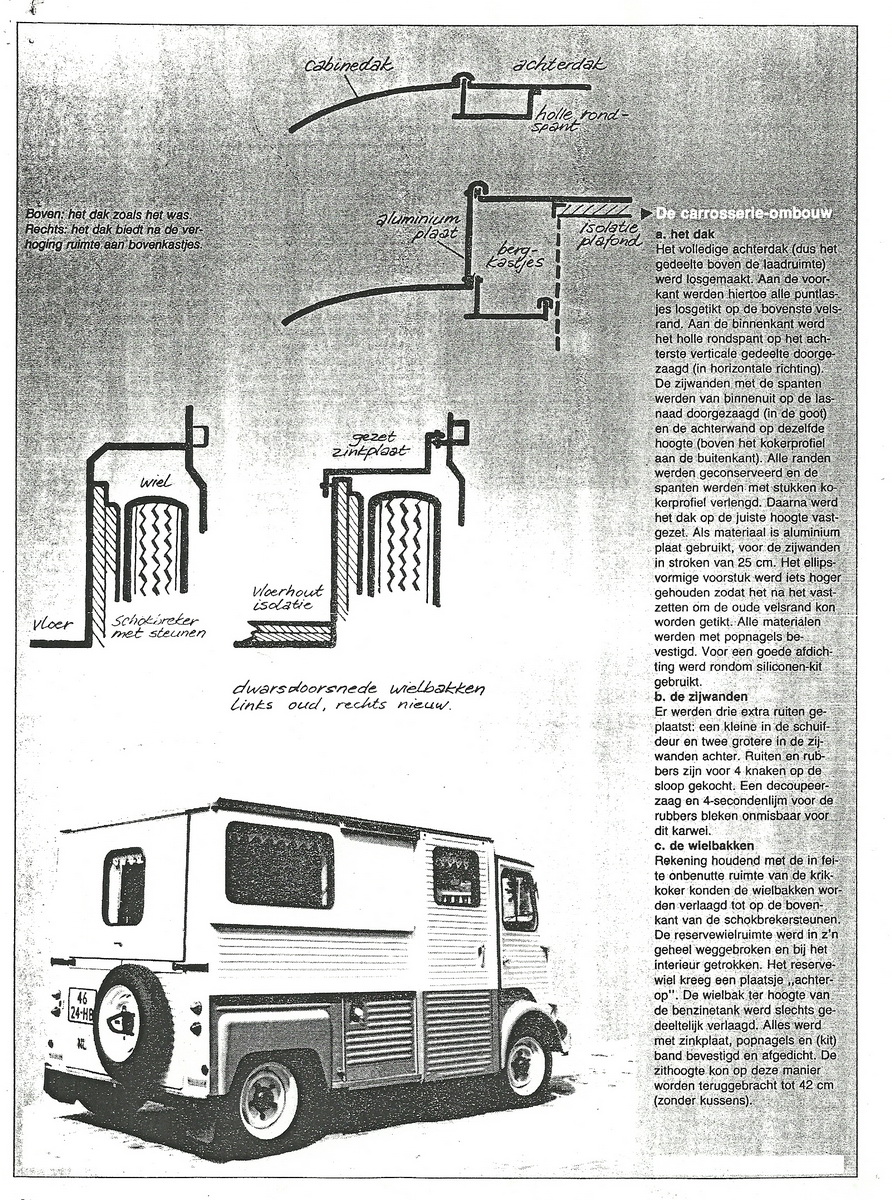

Is het mogelijk om de wielkasten te verkleinen? Heeft iemand daar ervaring mee? Hoeveel ruimte is er te winnen?
En hoe zit het met de schokdempers, remkrachtverdeler en de tank?
Mijn hy is uit 77 trouwens, het "nieuwe" model, ik las ergens dat er een verschil is tussen de schokdempers bij oudere/nieuwere modellen?
Het idee is ruimte winnen voor het camper interieur.

Ik dacht dat je 8 cm in de hoogte kunt winnen. Ik heb er mooie plaatjes van met maten maar nu niet bij de hand. Zal na het weekend de plaatjes hier op het forum zetten.

Dat zou super zijn!

Uit een lang geleden uitgegeven boekje van een zelfbouwende HY'er uit Eijsden. Ik zal proberen de tekst een beetje leesbaar te krijgen. (helaas geen afmetingen er bij.)
Ik heb het zelf eens uitgemeten en ik meen dat het 8 of 12 cm scheelde. Kun je ook zelf meten.
Daar komt ie...
