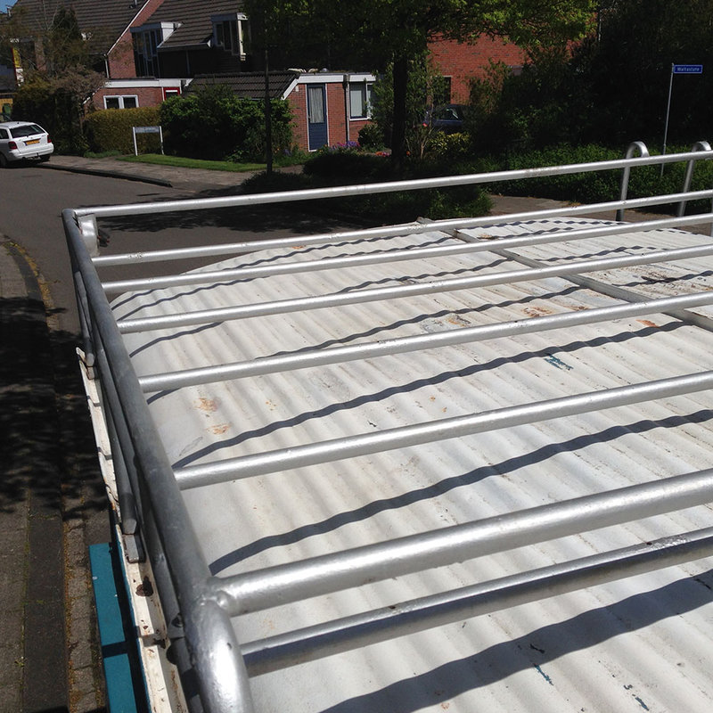

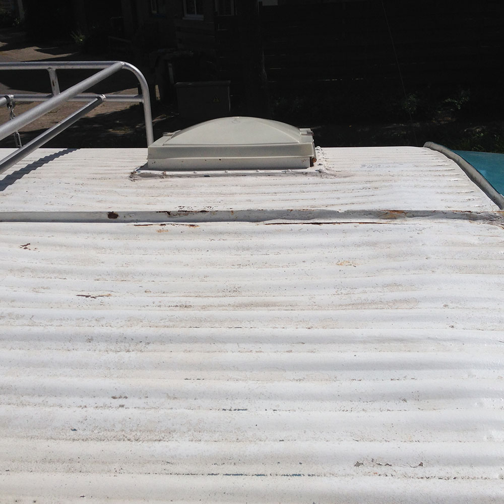

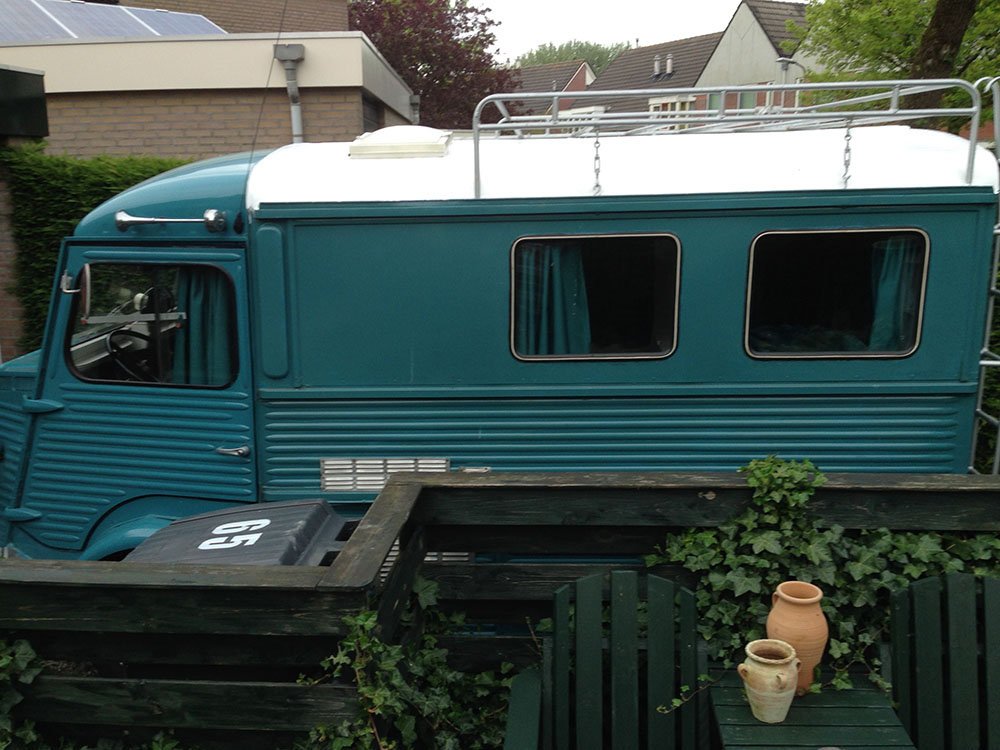

Het dak van de HY (MB-72-35) vertoont enige bedenkelijke plekken. Echt ingrijpen is op dit moment geen optie aangezien ik nog een 4CV heb die eerst af moet en en de motor van de AC4F die weer in elkaar gezet moet worden na revisie. Maar om erger te voorkomen heb ik e.e.a. geschuurd, met de staalborstel bewerkt en losse verf/roest verwijderd. Daarna de zaak in de (blanke) Owatrol-olie gezet. Deze conserveert de roest en kruipt waar het niet gaan kan. Daarna het dak gelakt met een professionele lak. Ziet er weer acceptabel uit.

Je laat er letterlijk geen gras over groeien. Ziet er weer heel netjes uit!
Re: Erger voorkomen
Helemaal eens met de voorgaande commentator !
Echter: je hebt eerst e.e.a. in de Owatrol gezet en vervolgens gelakt.
Het "mengen van lak met Owatrol" is inmiddels op dit forum geen onbekend fenomeen meer.
Maar "houdt" jouw methode het op de lange duur ? (Heb toevallig deez' week een prachtige witte TUB op bezoekt gehad. Zelfde lak-werkwijze als jij. En bij hem begint de lak hier en daar af te bladderen ...)
