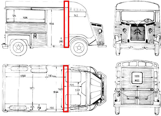

Het frame achter de cabine (ik noem het een O-frame, geen idee wat de echte naam is: achter de stoelen, waar de eventuele gordels aan vastzitten en je interieurlampje aan de bovenkant, zie plaatje) geeft de HY z'n voornaamste stijfheid.
Dus als je de optie hebt daar tijdelijk iets tussen de doen is dat te overwegen.
Echter heb ik er verder te weinig technische onderbouwing voor :)

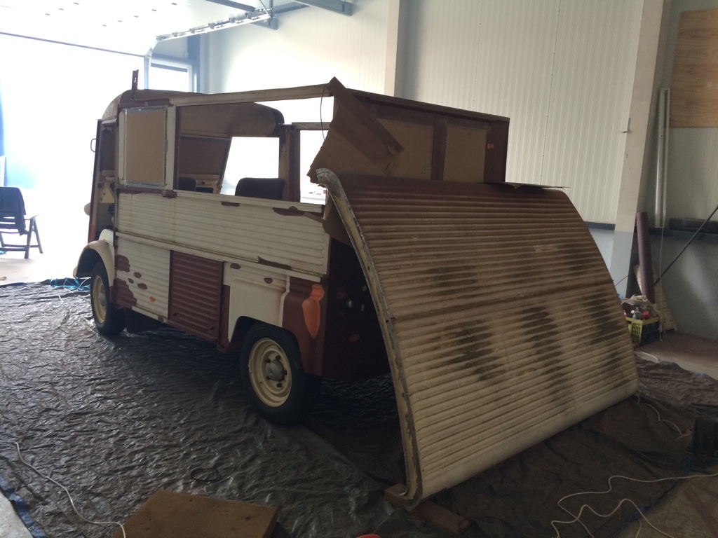

Uiteindelijk bleek het absoluut niet nodig te zijn om iets te fixeren! Zonder dak ik de HY nog steeds zeer solide.
Inmiddels vordert het project aardig: het dak zit er weer op en ook beide goten heb ik vernieuwd. Nog veel werk te gaan, maar het gaat de goede kant op.
