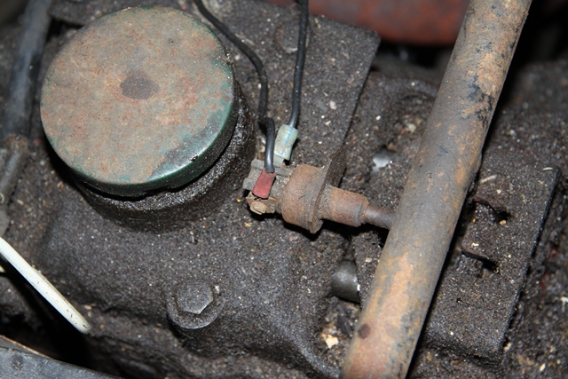

Op zich knutsel ik wel lekker door, maar ben wel benieuwd hoe bij de wat meer uitgebreide HY's zaken als achteruitrijlichten aangesloten zijn.
De lampen zijn uiteraard geen probleem, maar hoe krijg je ze aan als je 'm in de achteruit zet. Ik neem aan een soort van schakelaar op de versnellingsbak, maar waar en hoe?

Om een achteruitschakelaar te monteren heb je 2 mogelijkheden:
1.Een kilometertellerschakelaar,die zo gauw je achteruit gaat rijden inschakelt.
2.Een massastrip op de bak die in aanraking met het handel komt als je de achteruit inschakelt en een relais waarvan de massa dus geschakeld
wordt.

Re: Achteruitrijlicht en mistachterlicht
zo lees je iets en ik zag iets vanmiddag!
gemonteerd op de versnellingsbak.
IMG_7805 [640x480].JPG (273.12 KiB) 29159 keer bekeken
