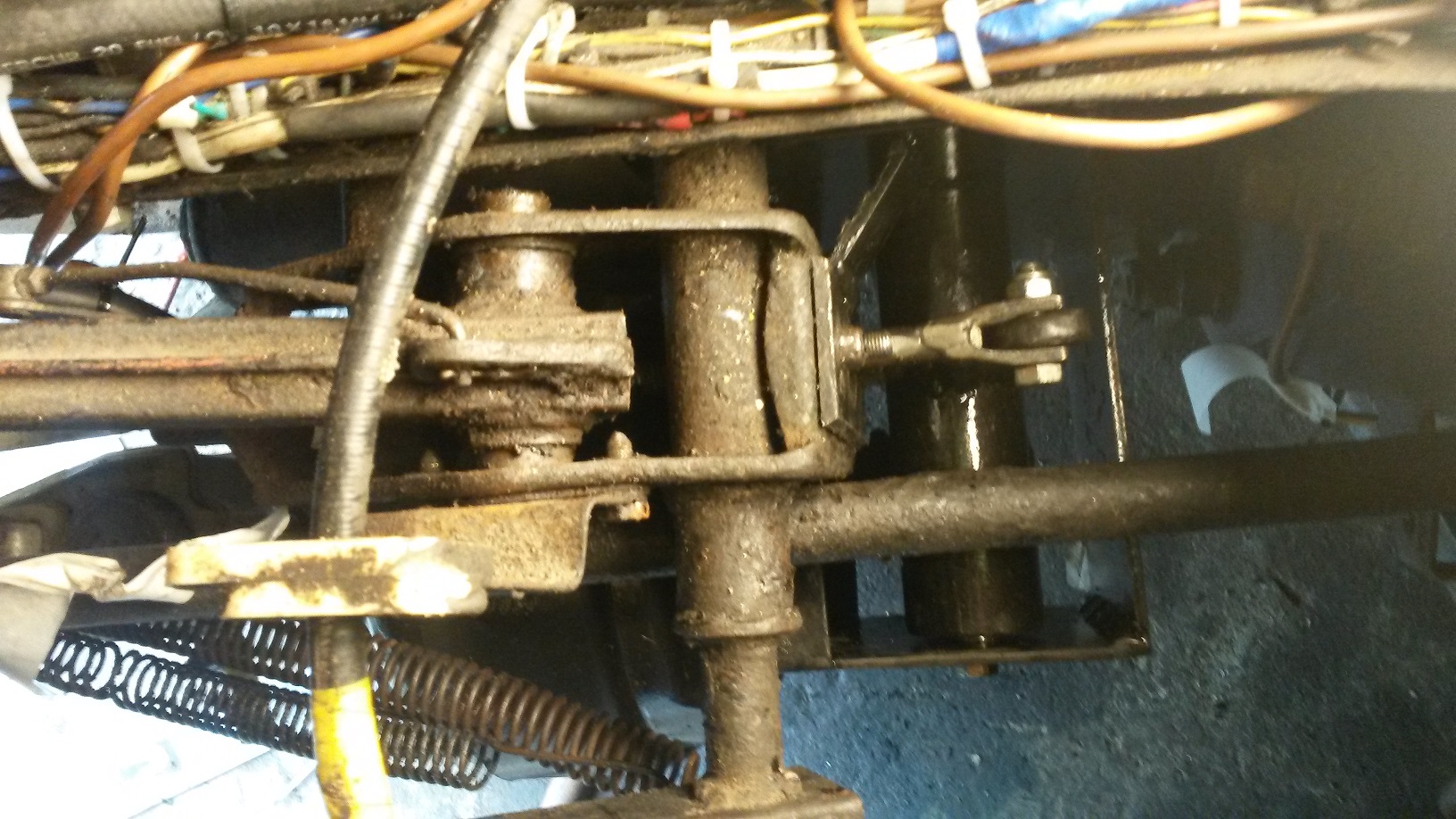

Een paar jaar geleden had ik al eens een kaal paard gekocht en op dit paard kon ik mooi kijken hoe alles gemonteerd zou moeten worden.
Eerste hobbel was de bediening omdraaien, nu drukt de stift in de hoofdrem cilinder naar achteren en hier was geen plek voor de nieuwe rem dus dat moest de andere kant op.

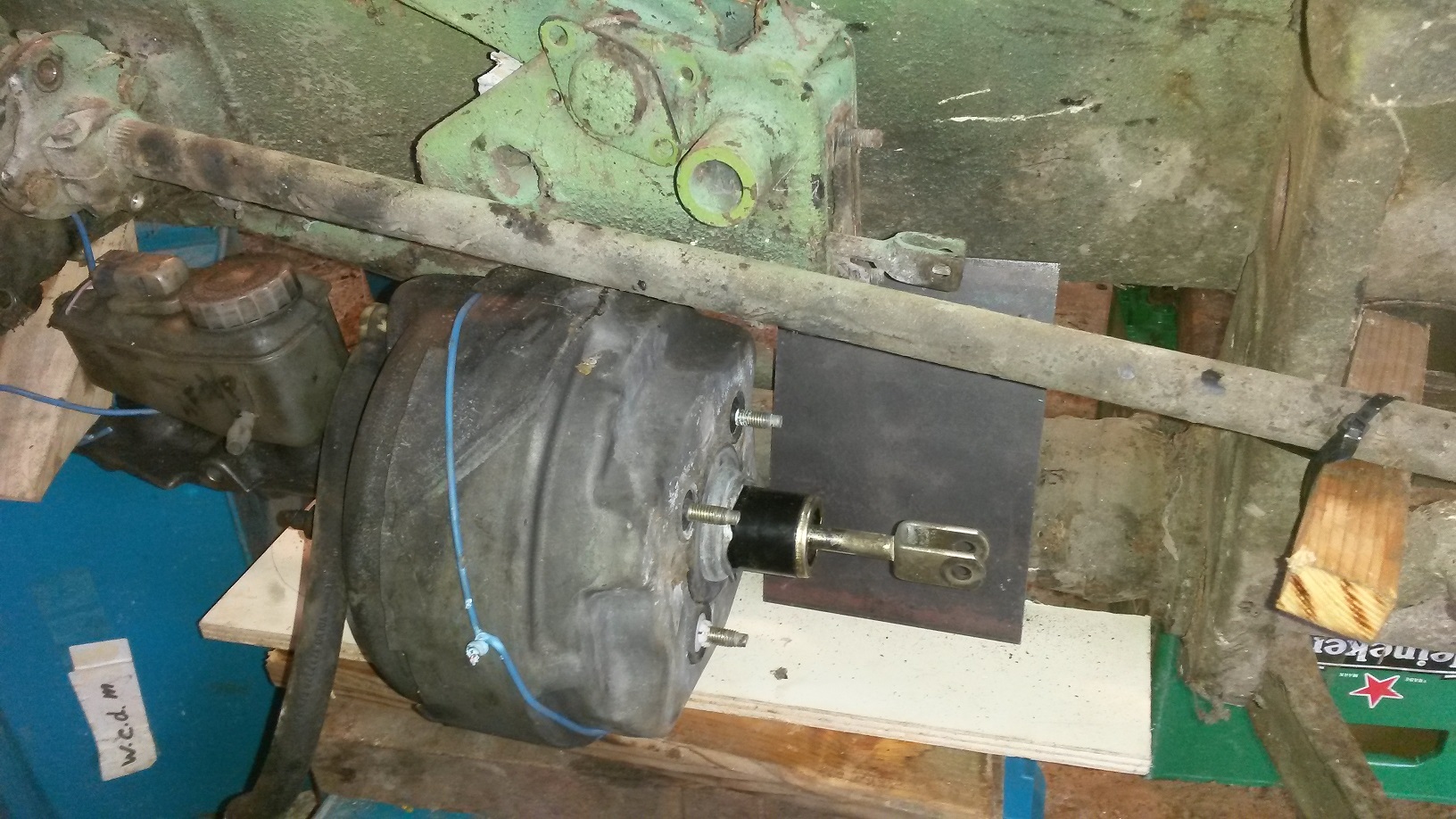

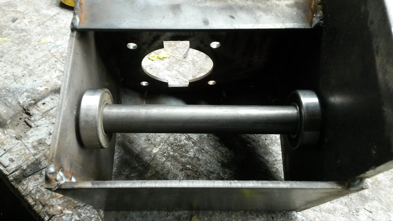

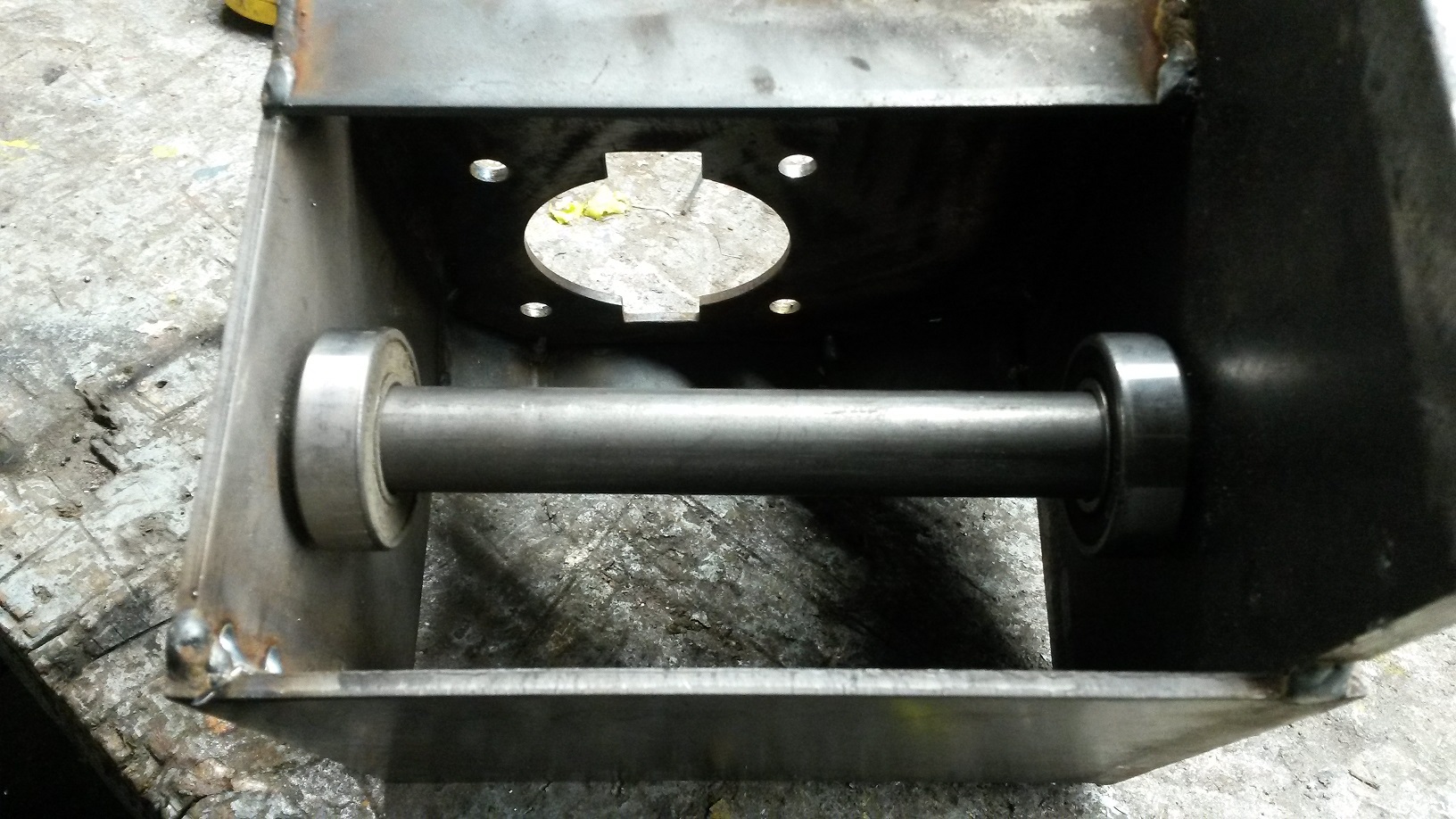

Nu ik een mooie plek had gevonden om de bekrachtiger te plaatsten :idea: eerst een box gelast waar het omkeer mechaniek in zou moeten komen.
Waarschijnlijk veel te zwaar uitgevoerd maar met wat ik had liggen aan de slag gegaan.

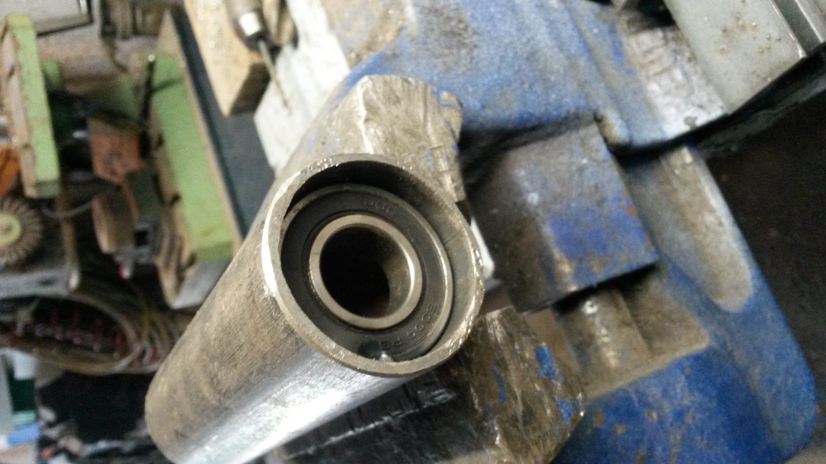

Een stukje 20 mm as van de skelter met 3 gesloten lagers en daaromheen een andere pijp zou het uitgangspunt worden.
In de 20 mm as heb ik schroefdraad getapt om de as te kunnen opsluiten in de box

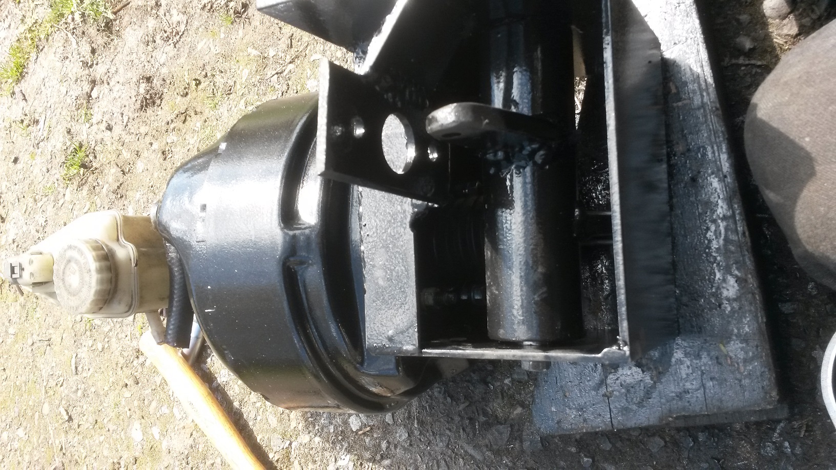

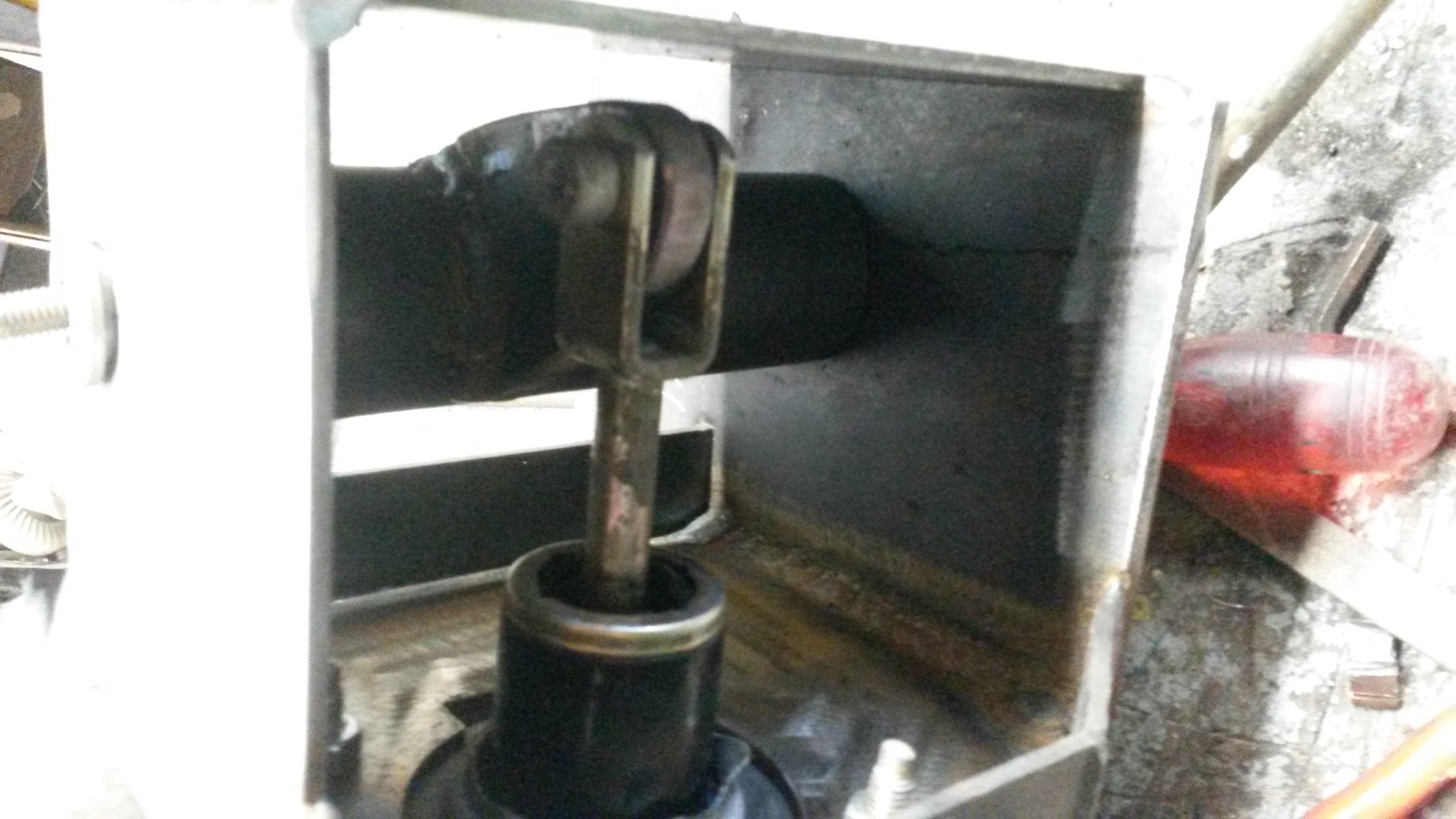

Op de gelagerde pijp heb ik vervolgens een 6mm dikke strip gelast waaraan ik de hoofdremcilinder kon bevestigen
Dezelfde truuk is ook aan de bovenzijde toegepast met dit als eindresultaat :)

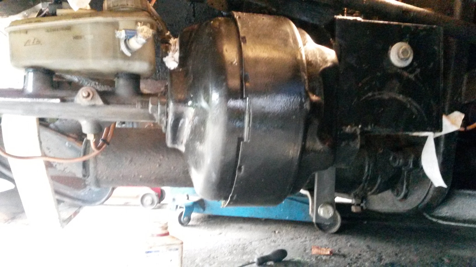

En zo ziet alles gemonteerd er uit, de orginele bevesting heb ik gebruikt om de omkeer box aan te bevestigen en onder aan de torsie as heb ik een pijpbeugel van 90 mm geplaatst die de box aan de onderzijde vastklemd.
