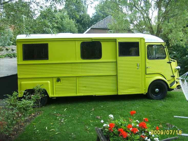

Deze vierkante ramen zijn er nu uit gehaald:
Bus met de oude vierkante ramen

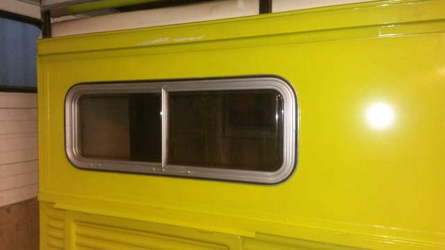

en dit zijn de nieuwe ramen, wel wat lager maar ook weer langer da de vorige :lol:
Nieuwe raam
Nieuwe raam
1b raam.jpg (57.18 KiB) 68311 keer bekeken

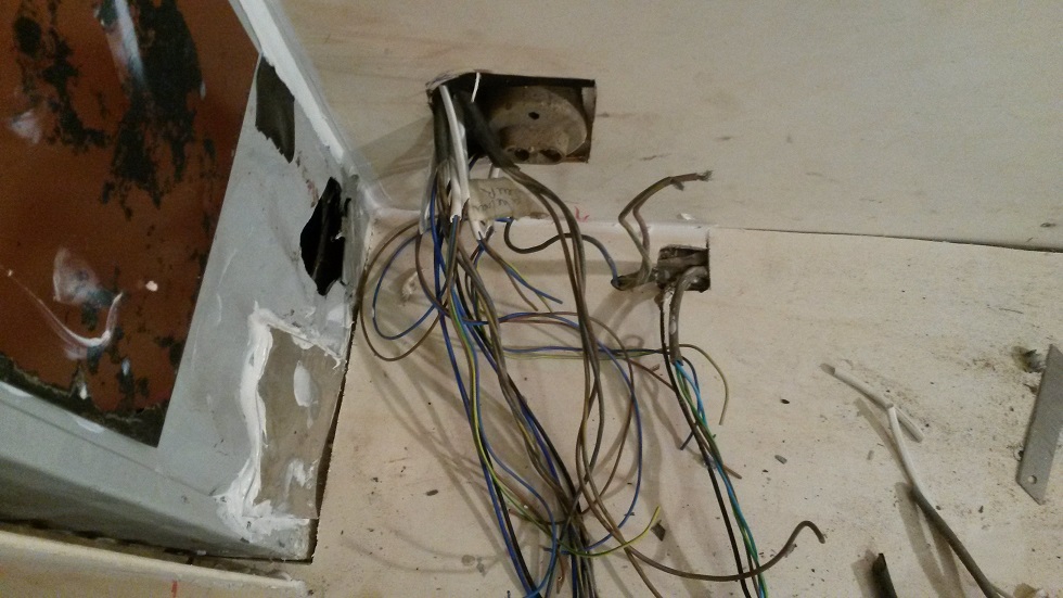

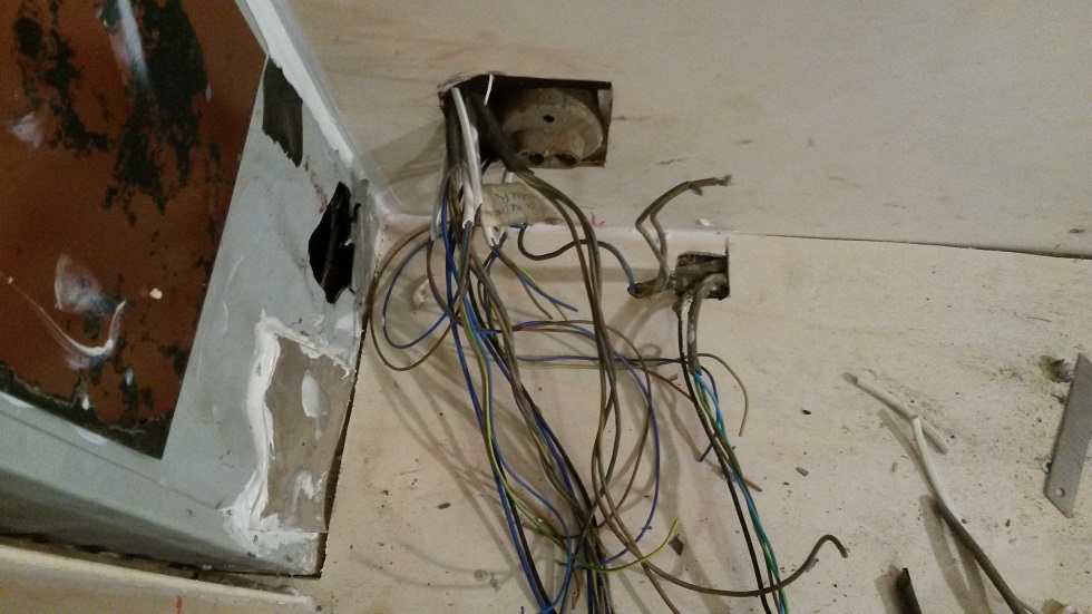

De bedrading was twijfelachtig (erg oude kabels) :cry:

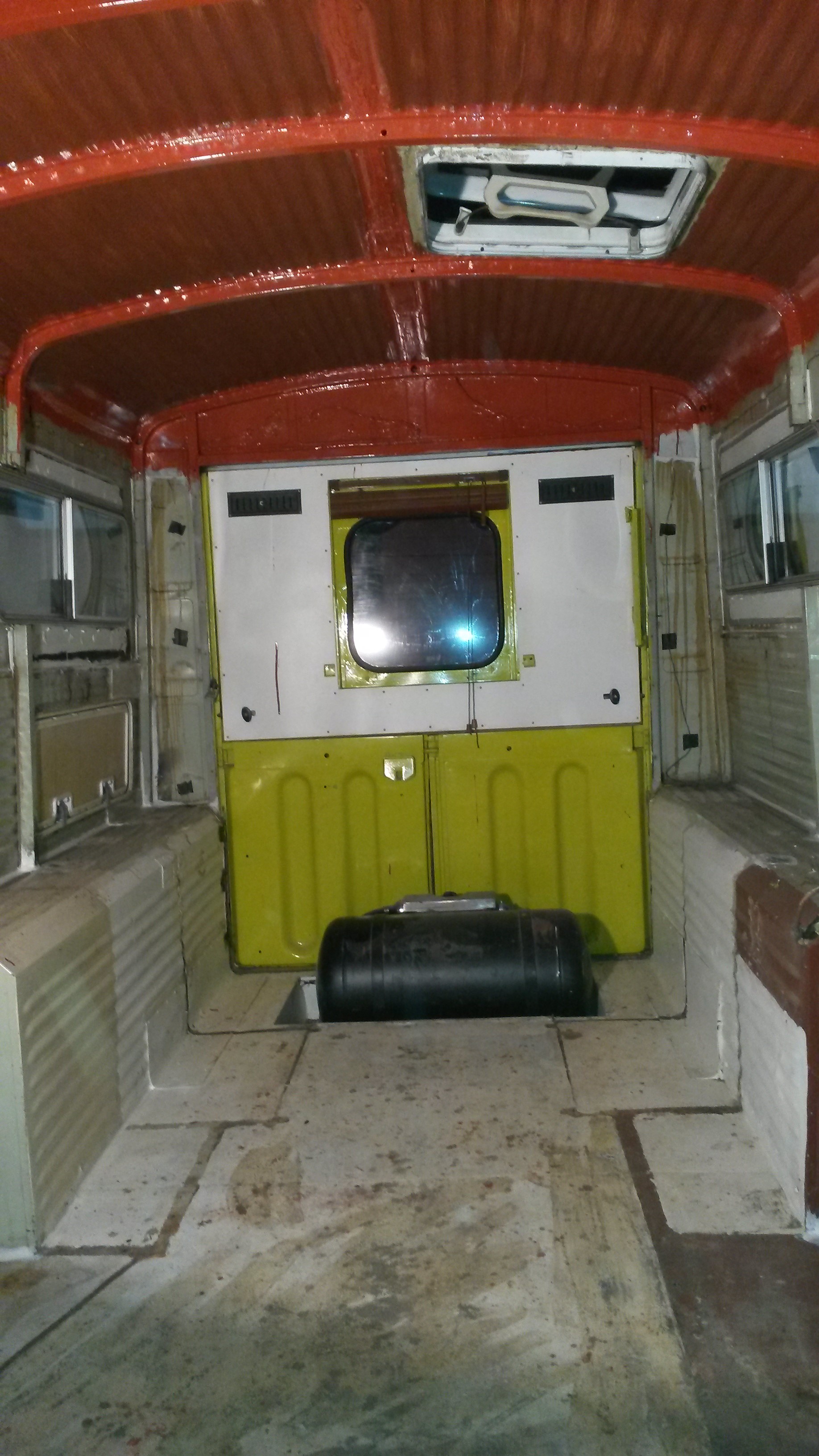

Begonnen met het volledig strippen, toch een 350 kg aan houtwerk er uit gehaald.
Daarna het dak van binnen goed in de menie gezet.

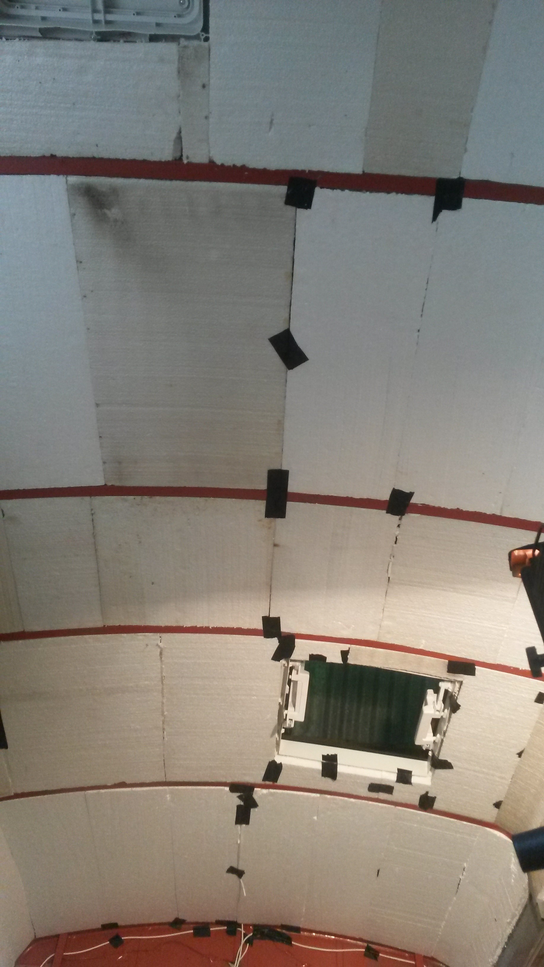

Vervolgens eerst de nieuwe draden naar de lichtpunten gelegd en vervolgens een deel van de oude tempexplaten weer terug geplaatst.

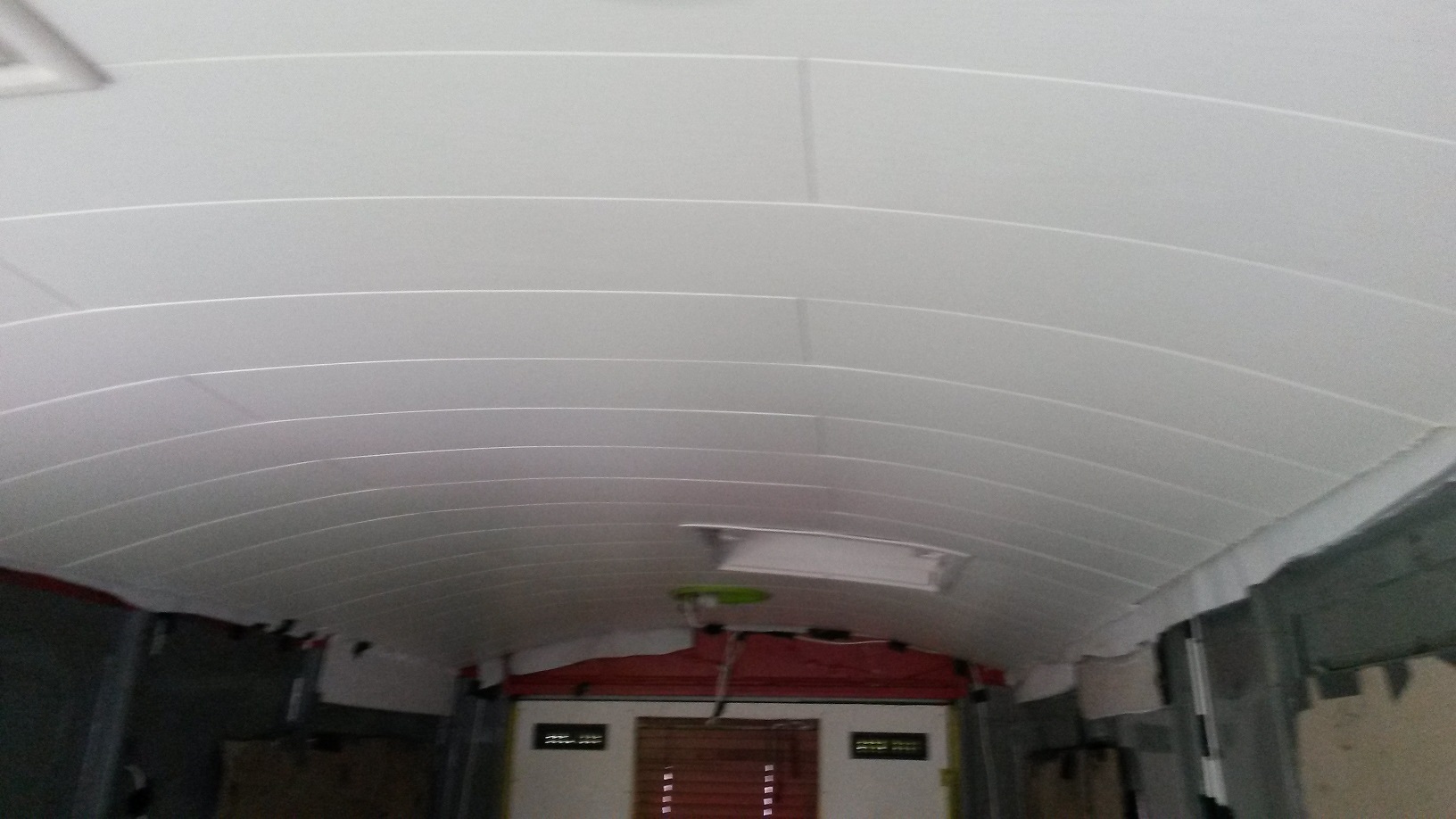

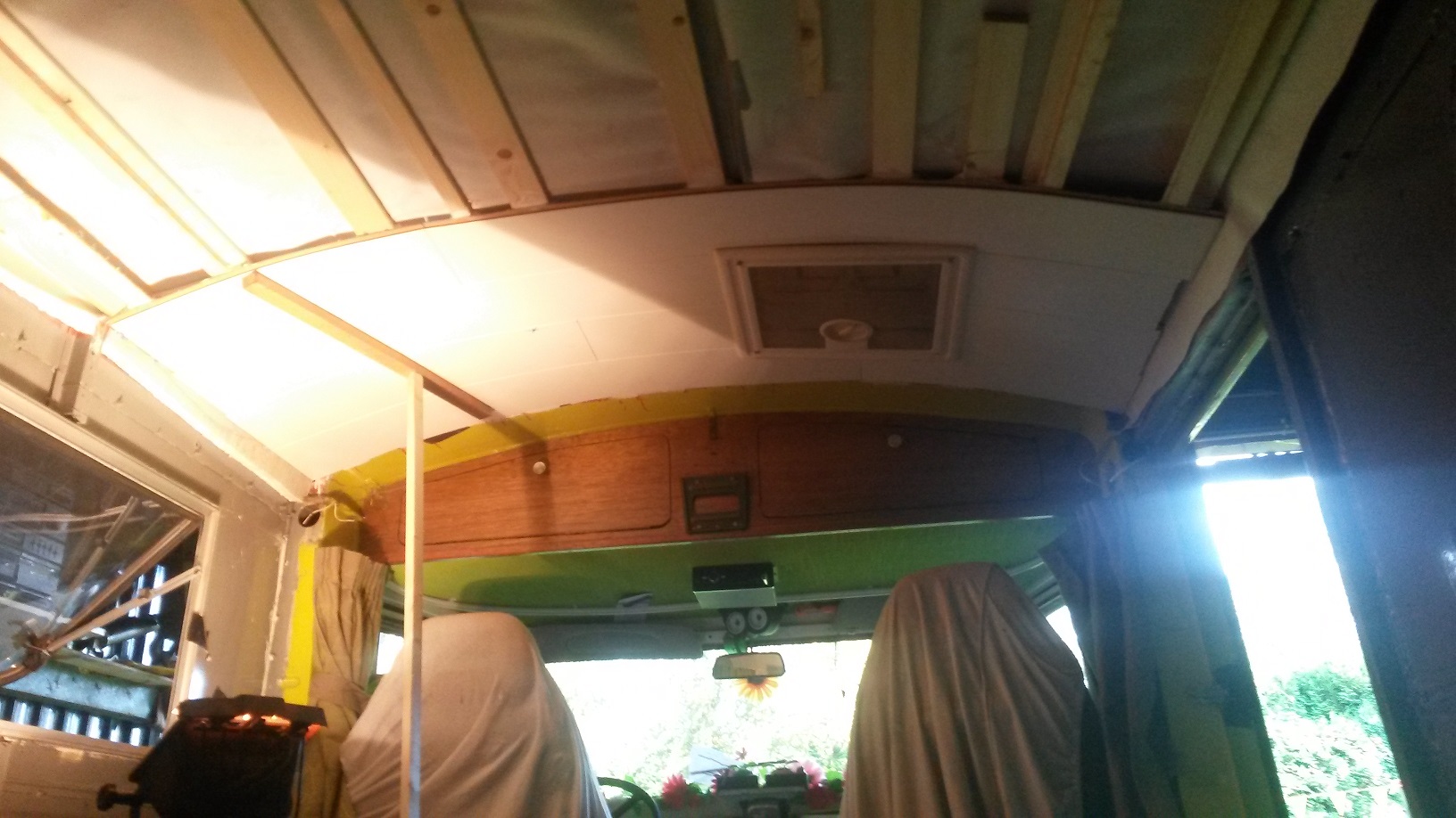

Omdat we met plafond platen gingen werken er eerst voor gezorgd dat het dak een mooie kromming kreeg die ook met de platen te buigen zou zijn een raamwerk gemaakt met regels. Voordeel zou ook zijn da de koudebrug waar condens op neer slaat er nu niet is :lol:
Alle delen zijn op voorhand eerst in de primer gezet, verder heb ik er nog een laag dampwerende folie tussen gedaan (of dit zin heeft weet ik niet :roll: maar goed ..)
eerste deel van plafond geplaatst
Deze klus was toch erg lastig, de delen krom buigen om vervolgens de veer en groef in elkaar te laten vallen.
Op de regels heb ik een ril montage kit gespoten en de veer met een tacker op de regel vastgezet.
Dit is het eindresultaat geworden :D

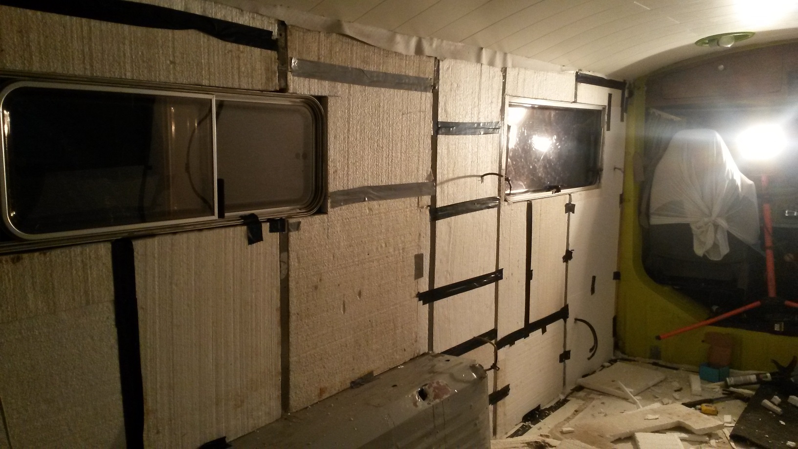

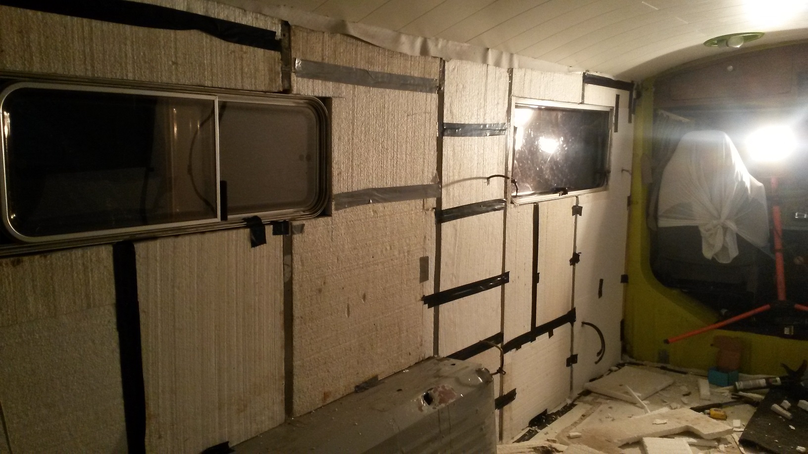

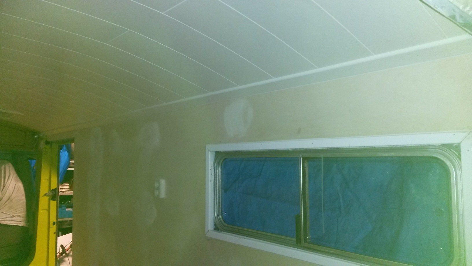

Omdat het dak nu erin zat de rest van de draden langs de wanden geplakt, om vervolgens de wanden ook te isoleren.
Het viel me op dat de omega profielen aan de buitenzijde er nog goed uit zagen maar aan de binnenkant toch op diverse plekken doorgerot waren. Alles is eerst hersteld en alle naden gelijk weer volledig afgesloten met een dikke laag kit en primer. (helaas zijn deze foto's weg )
zij wand geisoleerd
zij wand geisoleerd

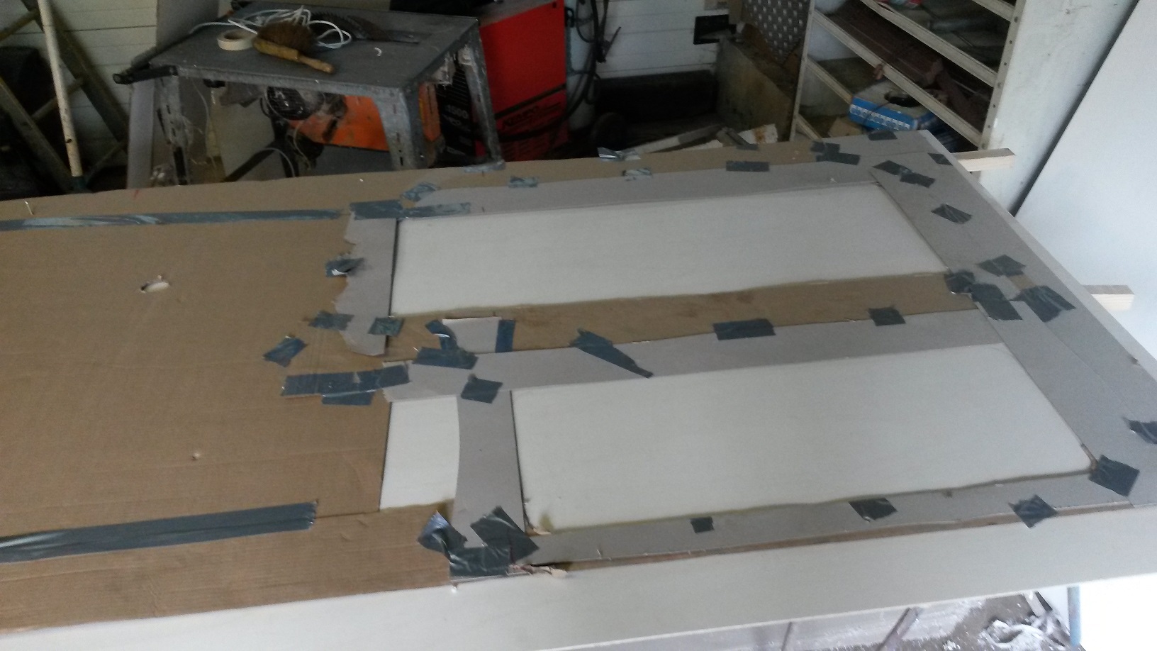

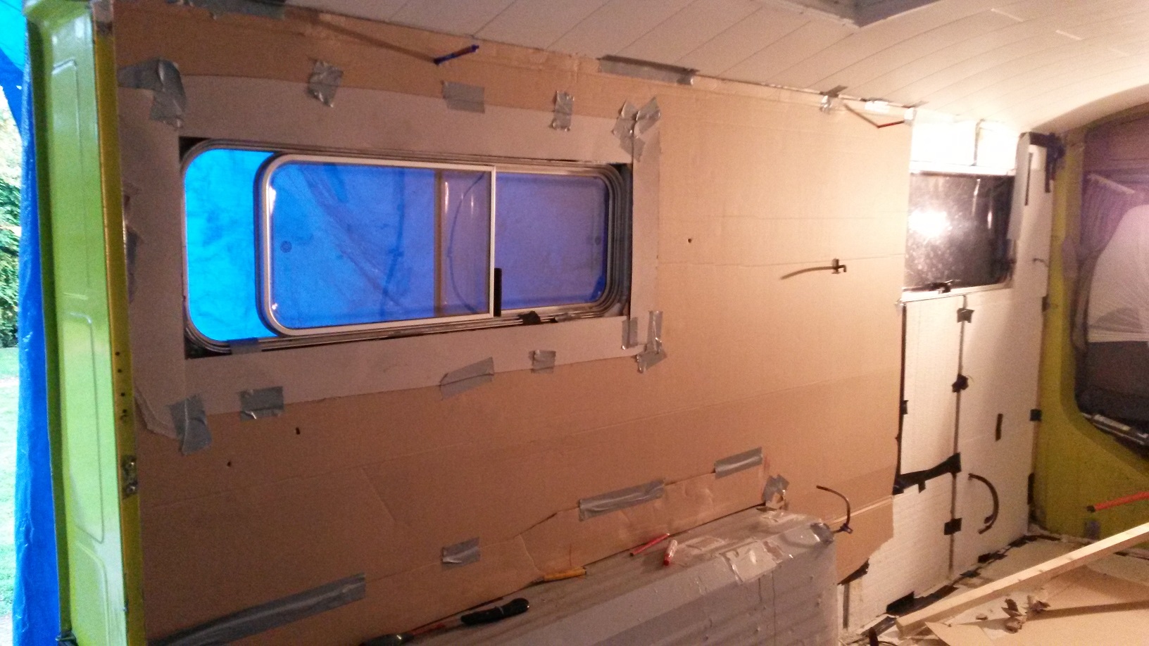

Omdat met alle hoeken en schuine delen iets aftekenen erg moeilijk is en de gebruikte platen duur genoeg waren ben ik begonnen met mallen maken.
Stevig karton tegen de wand aan geplakt en met elkaar verbonden, op deze manier heb je een exacte kopie van je wand ! die ik vervolgens op de te zagen plaat kon leggen om af te tekenen
om deze vervolgens uit te SLIJPEN uit de plaat, ik heb veel delen geslepen uit het hout met een dunne slijpschijf omdat dit een mooie rechte lijn gaf zonder splinters. Kijk hier wel mee uit want daar is hij NIET voor bedoeld !!

Wederom een leuk verslag en óók wel geinig om te ontdekken dat
vele restaurerende rHYders - onafhankelijk van elkaar - telkens deze zelfde slimme werkwijze opnieuw "uitvinden" ... :wink:
Werkt óók prima bij het maken van mallen voor vloerbedekking etc. etc.
Eveneens die "regels onder het dak", waarbij deze (in Otje's geval) tevens corrigerend werken op een (enigzins) ingedeukt dak. Die "regels" heffen overigens (spreek uit ervaring) de "koudebrug" niet helemaal op: ter plaatse van de (ijzeren) spanten ontstaat tóch ooit enige condens aan de binnenzijde van de dakbedekking ...

Ik hoopte dat de dampwerende folie de koudebrug deels zouden voorkomen, tja tot nu toe gaat het nog goed :wink: straks met de eerste overnachtingen maar kijken of het een succes is

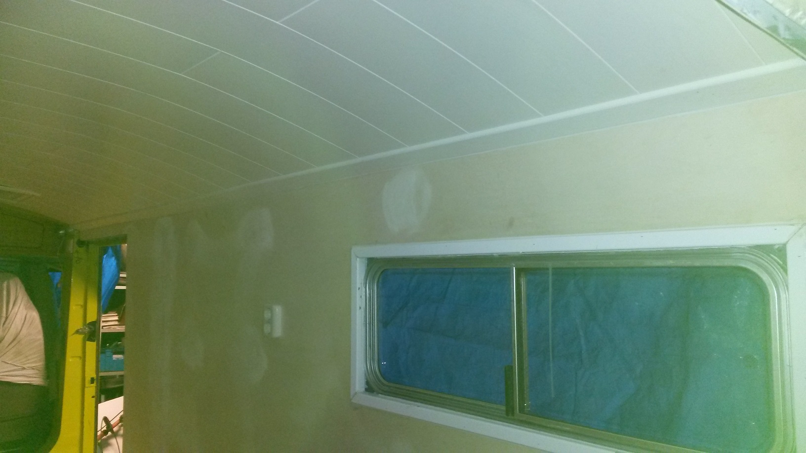

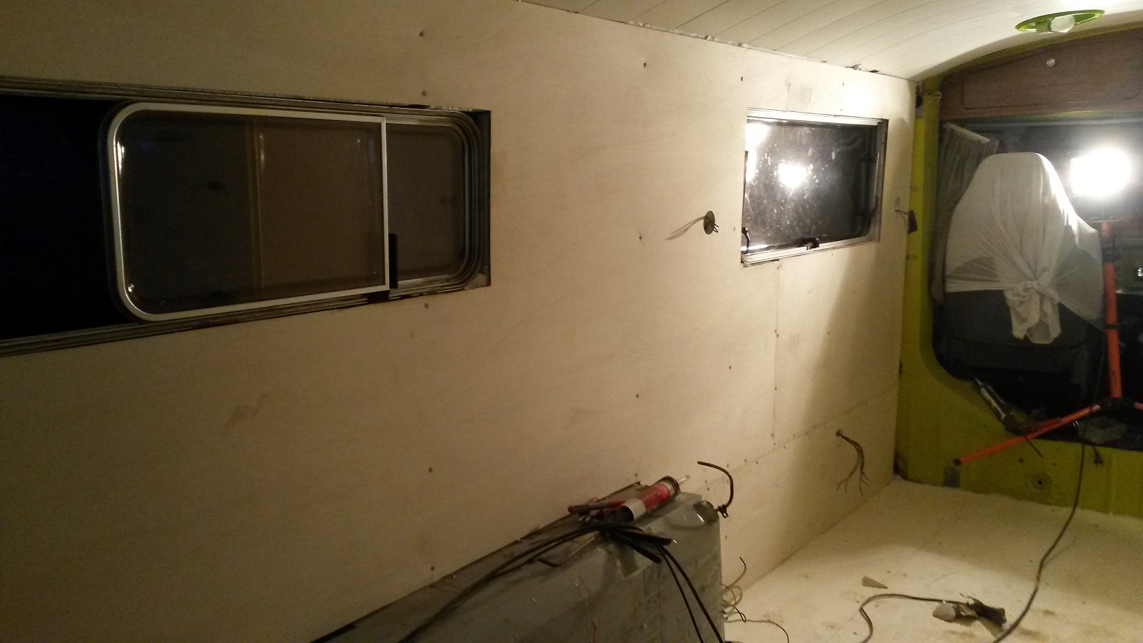

Deel 2:
Na het slijpen van de wanden is dit het eindresultaat geworden. De naden zo laag mogelijk gehouden zodat die straks wegvallen achter de kastjes
en na het monteren van de plint is dit het eindresultaat

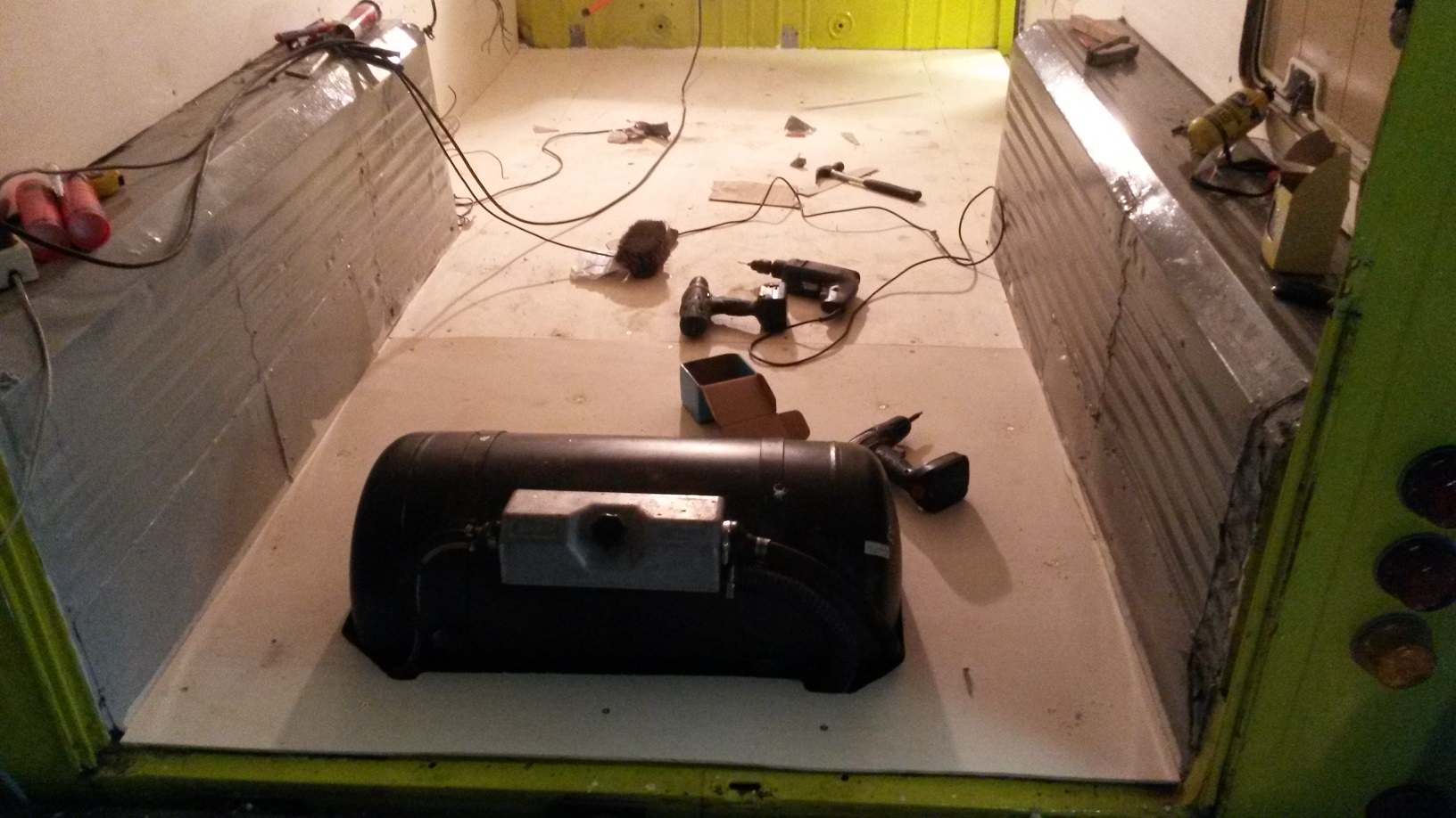

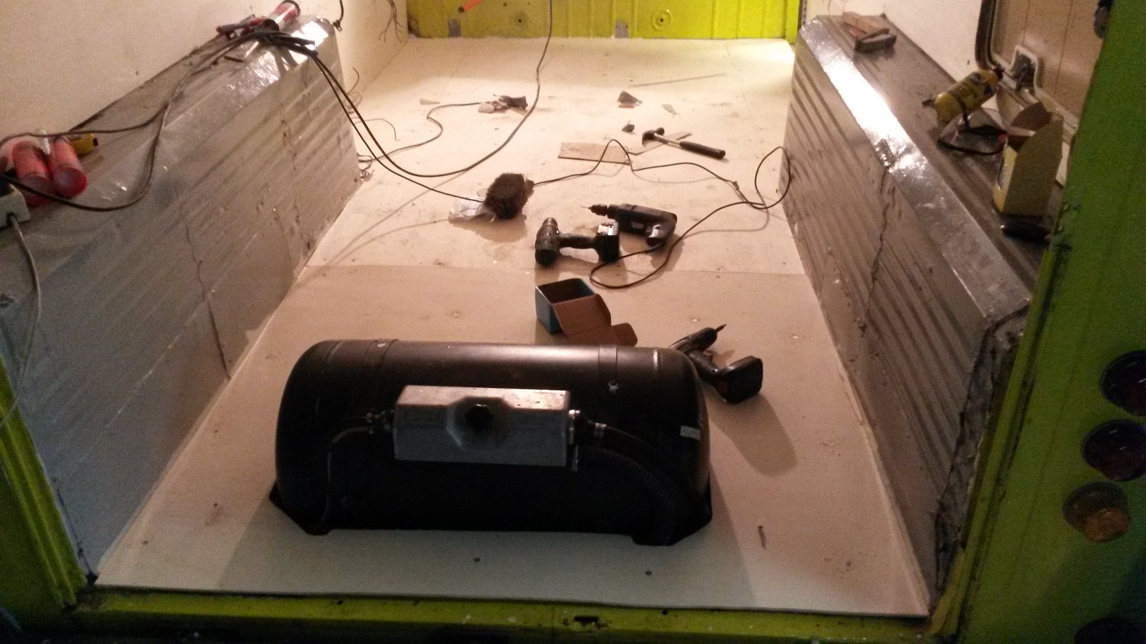

Om vervolgens met de bodem op dezelfde wijze te doen. De gasinstallatie heb ik in de vloer verzonken tussen de chassis balken. Dit levert inwendig in de bus toch weer 17 cm extra ruimte op 8)

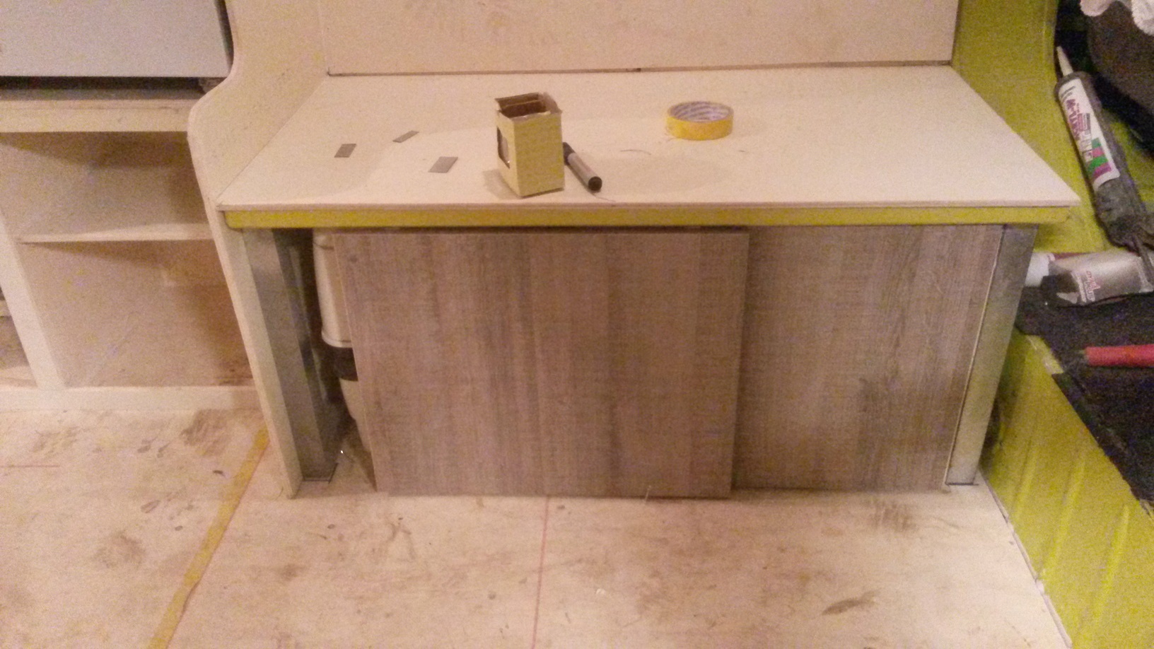

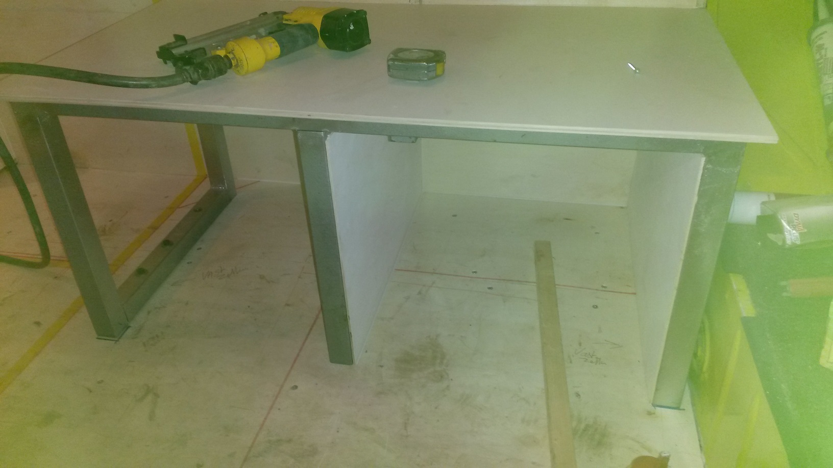

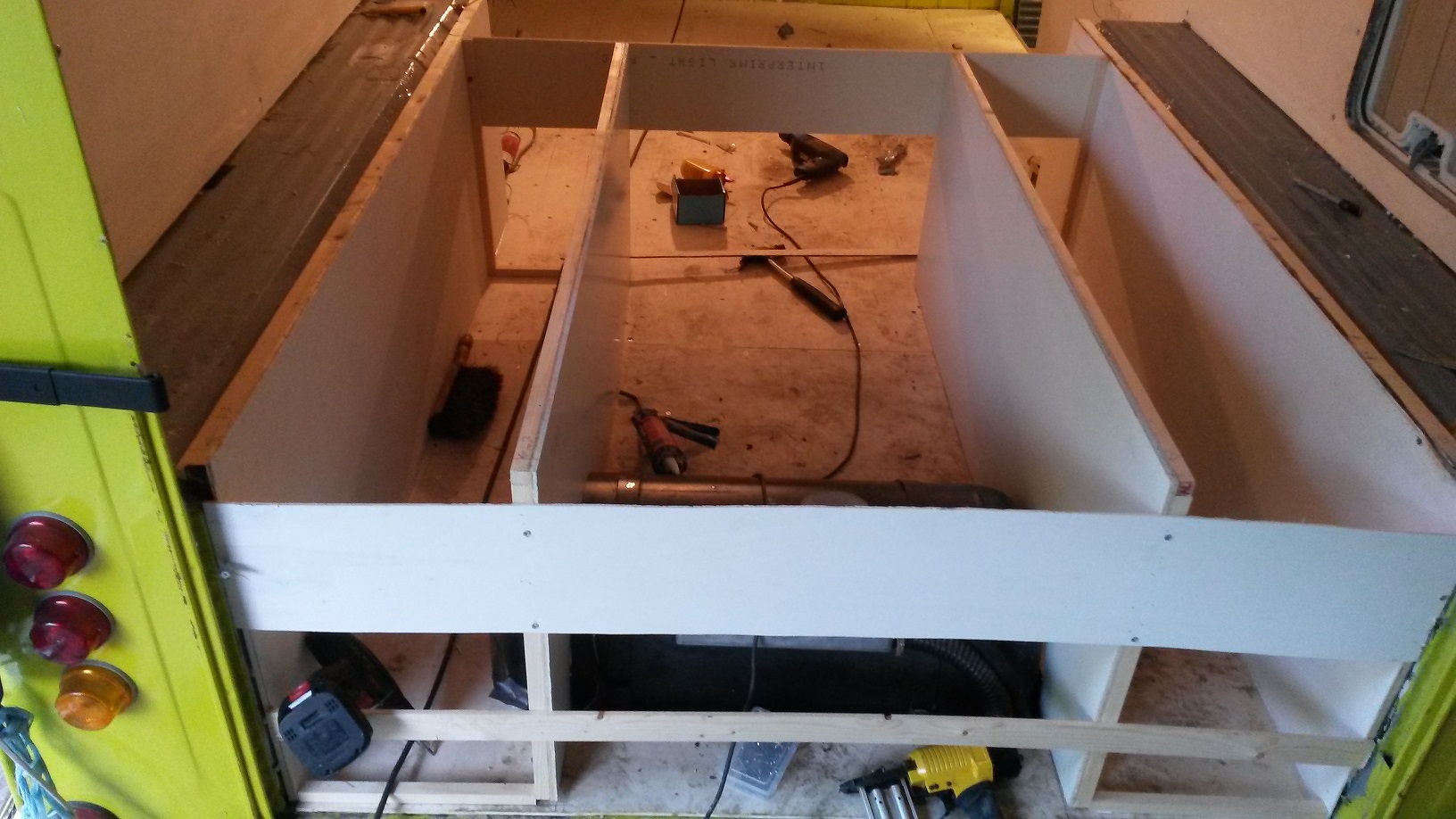

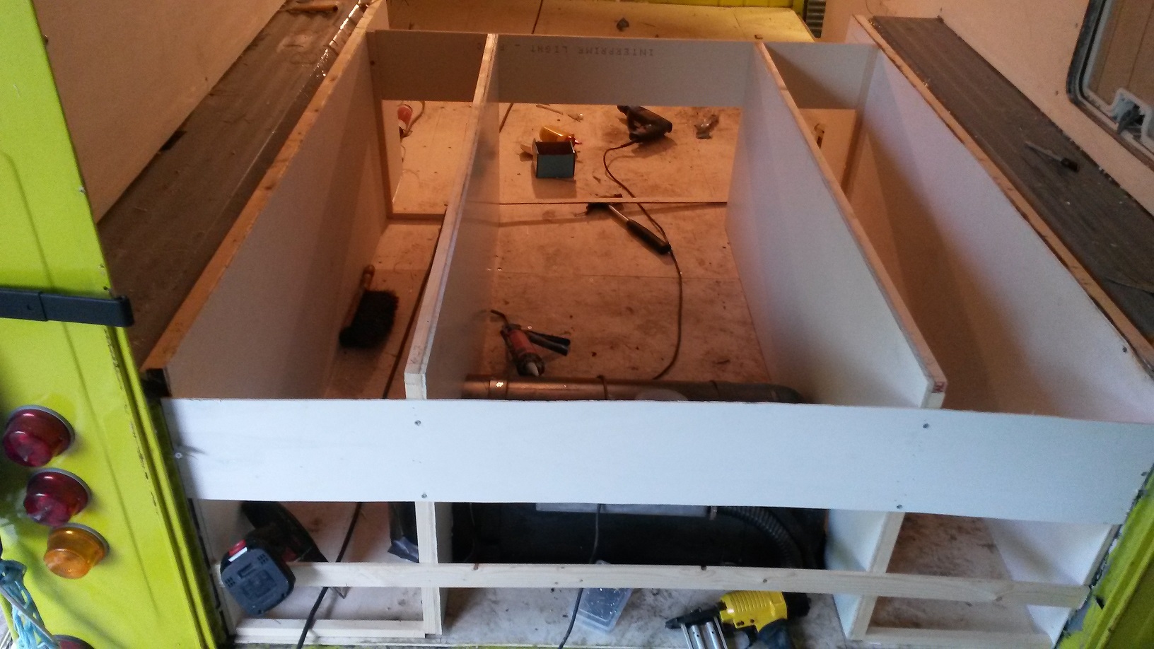

Omdat we achterin de bus willen zitten en slapen (daar zit tenslotte ook mijn voetenluikje) ook daar een bank gemaakt

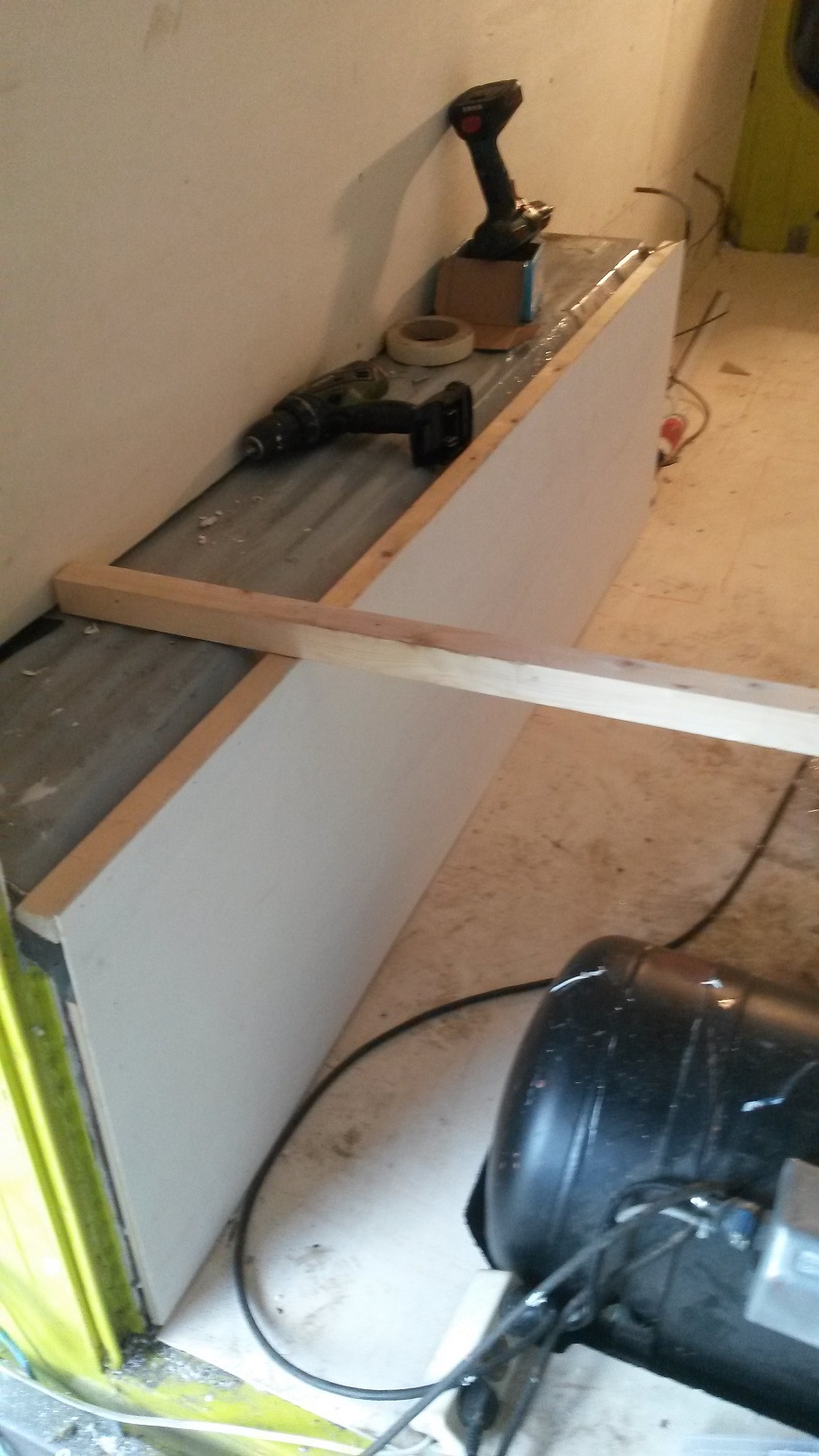

Aan de kant waar het keukenblokje moet komen eerst een aantal steunlatjes geniet om de kartonnen mal tegen aan te bouwen ( Ja je moet toch wat) nadat de mal gemaakt is kunnen de steunlatjes weg en kan de afscheidings wand van de keuken erin

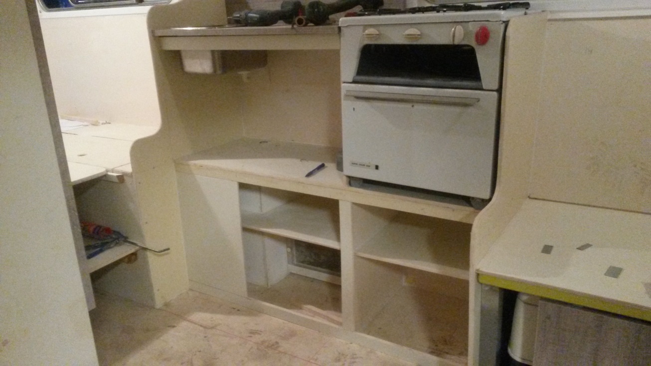

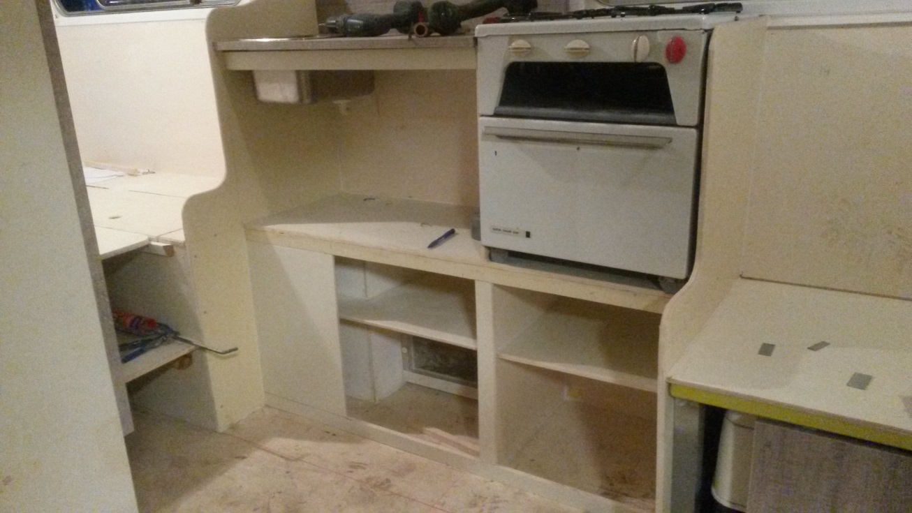

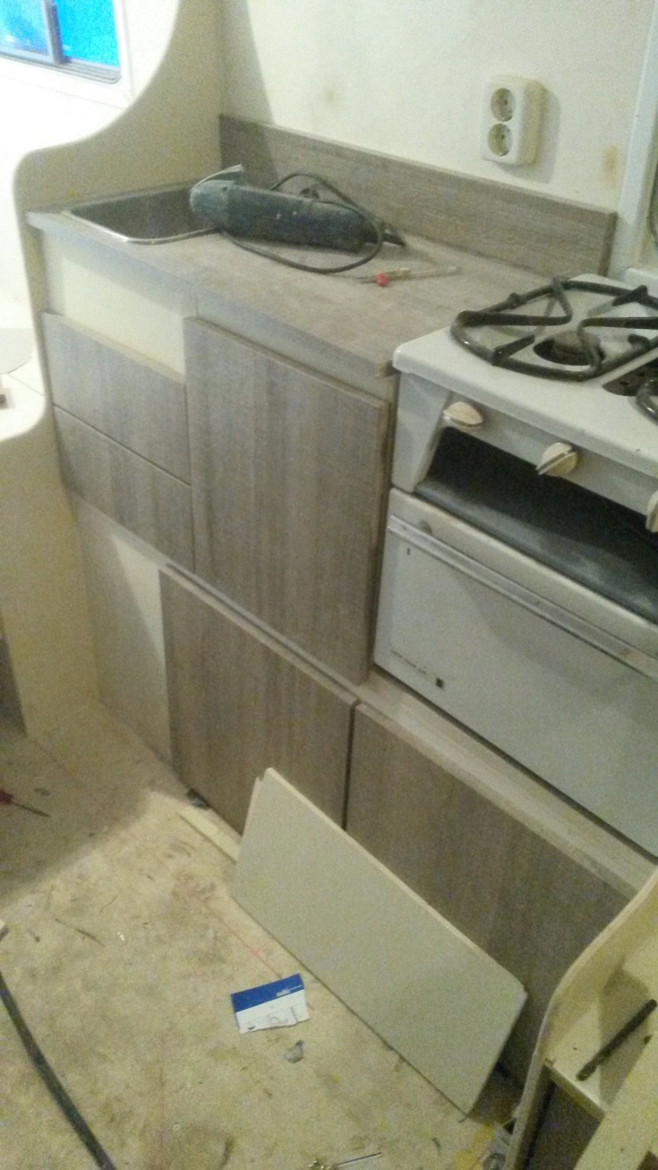

en gelijk maar verder met de keuken, bewust wat hoger om meer bergruimte te creëren
Op marktplaats een mooie oude CALOR gasoven gekocht en hierom heen de kastruimte gecreëerd
Geluksvogel ! Rond 2009/2010 mocht dat kennelijk niet meer; reden waarom "mijn gasboer" de gas-ringtank boven op de (laad-)vloer heeft moeten plaatsen ... Scheelt toch weer ettelijke centimeters "vloerruimte" ... :wink:
boven228
Berichten: 54
Lid geworden op: di aug 11, 2009 4:06 pm
Locatie: hasselt
Re: Kwibus krijgt een make over
Bericht door boven228 »
Gert,
Mijn gasinstallatie heb ik pas 3 jaar geleden ingebouwd, nadat het vakantie budget al een paar jaar op ging aan benzine :oops: .
Wel heb ik onder de bus tussen de balken een nieuwe plaat gelast ( de bodem is dus nog steeds dicht maar nu 17 cm lager 8) )
Al met al lijkt dat natuurlijk niks maar nu verdwijnt de tank net onder de verhoging bij de achterbank waar je met je voeten op staat, het deel ervoor wordt nu gebruikt om de stoelen onder te schuiven.
Elke cm hadden we nodig om met 5 man en alle zooi op weg te kunnen :lol: :lol:
Leuk om dit te lezen ! Heb eigenlijk idem dito gedaan met die ringtank in Otje (achterin): in het voorste gedeelte van die vloerverhoging kunnen bij ons óók de campingstoeltjes etc. worden opgeborgen.

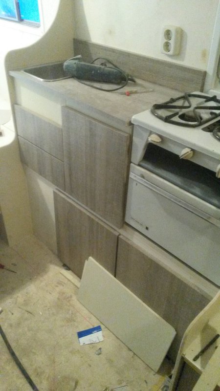

Deel 3: Afronding van het keukenblokje

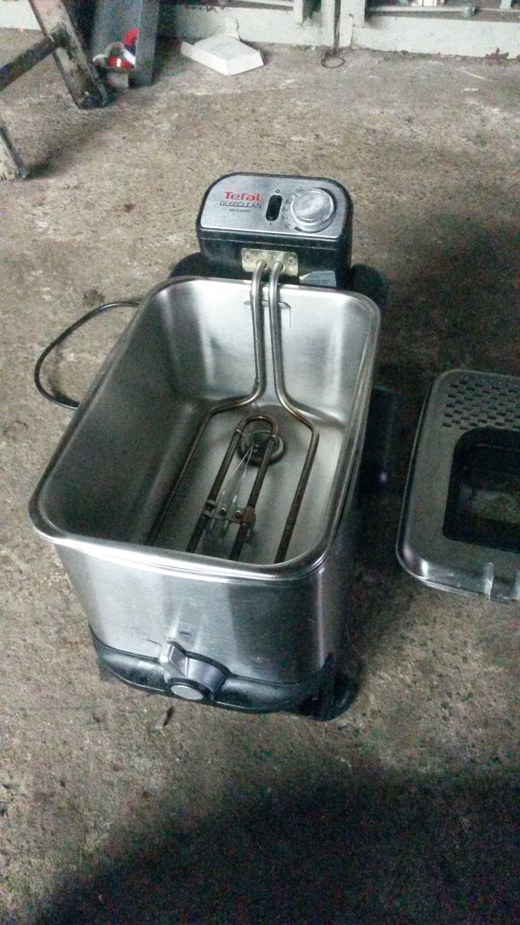

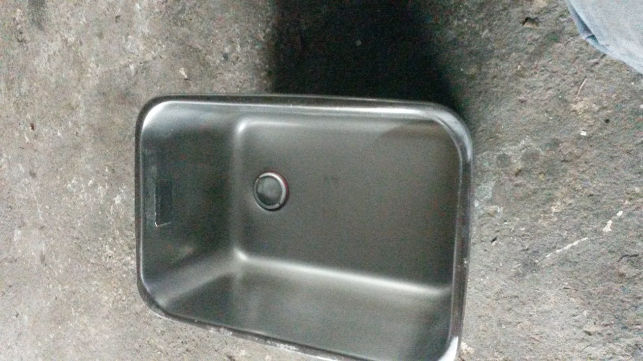

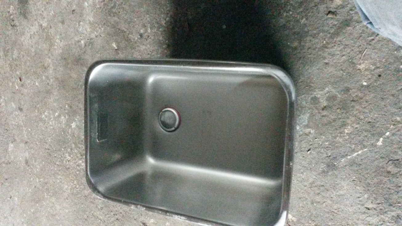

Omdat ons keukenblad niet zo diep is was het vinden van een passend wasbakje een probleem, geen van de gangbare maten paste :cry:
Een bak die wel paste koste gelijk de hoofdprijs en dat was niet de bedoeling.
Uit een inboedelruiming hadden we een frituurpan over met een losse binnenbak, laat de binnenbak nou net de maat zijn die we in gedachten hadden :lol:

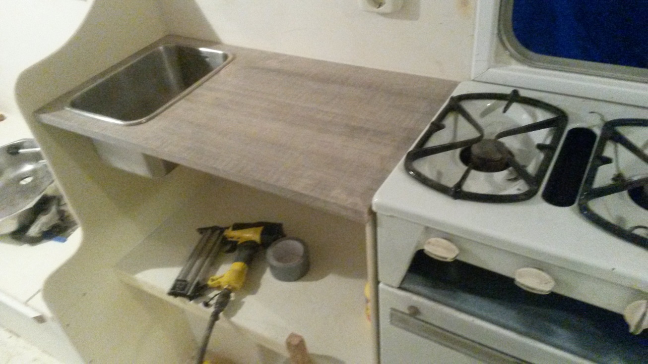

Het gat voor het afvoertje kon met een grote trapezium boor makkelijk gemaakt worden
en met wat montagekit de binnenbak vastgezet op het bovenblad
En als eindresultaat met alle deurtjes op zijn plek een prima plek om straks wat lekkers op klaar te maken.

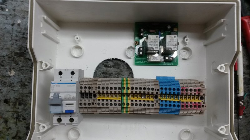

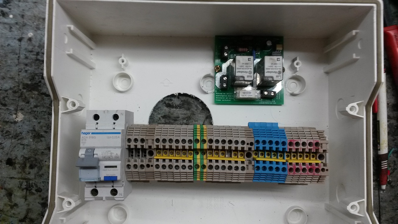

In het onderste kastje is de centrale plek gekomen voor ht elektra deel.
12V van de huishoudaccu
12V van de lader

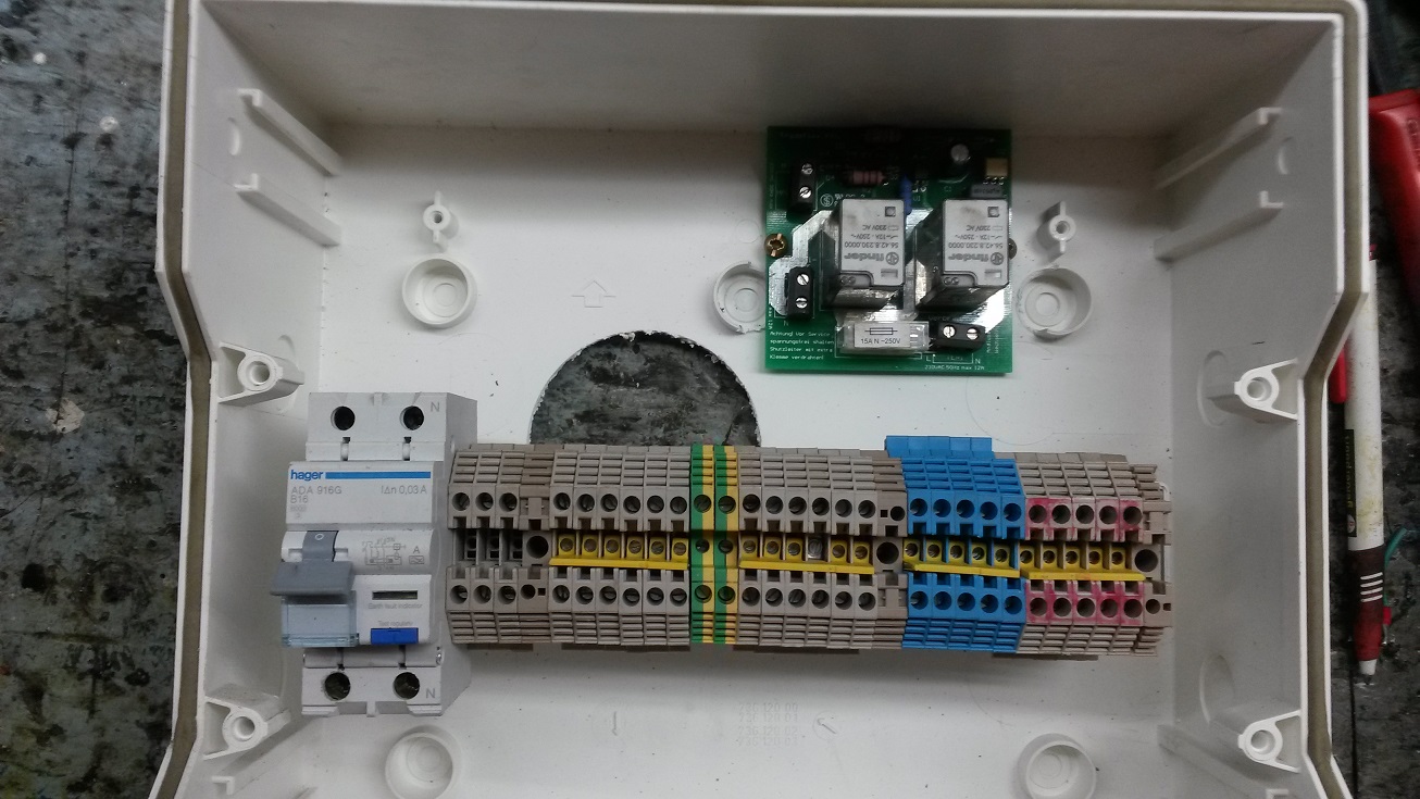

230V van de omvormer en 230V van de camping en een stukje elektronica die automatisch overschakelt bij het inpluggen op de camping zodat de omvormer uitgeschakeld wordt.

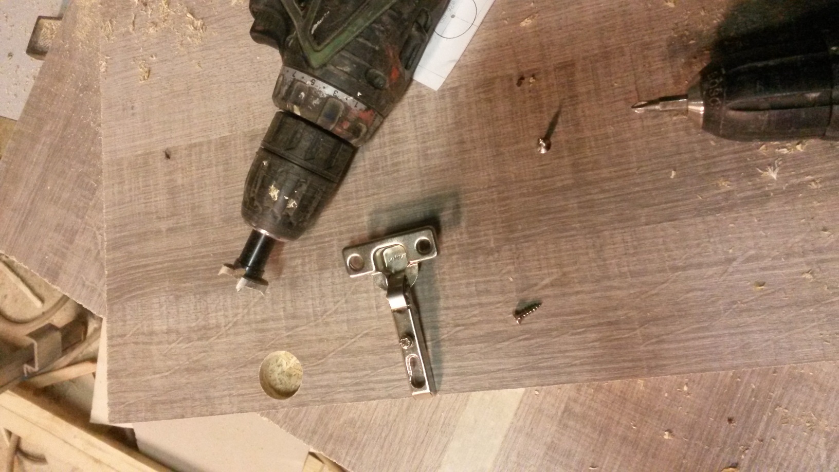

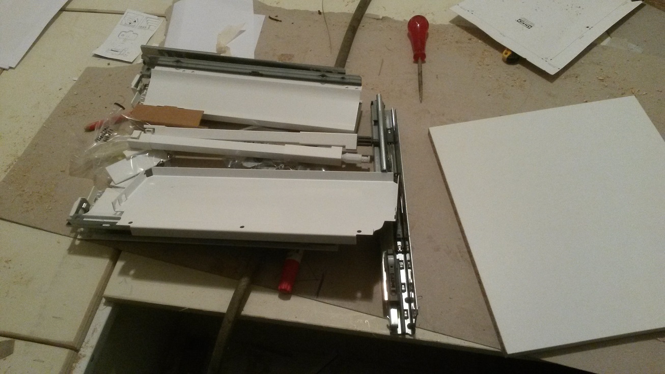

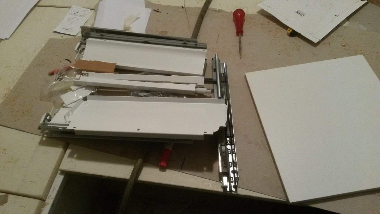

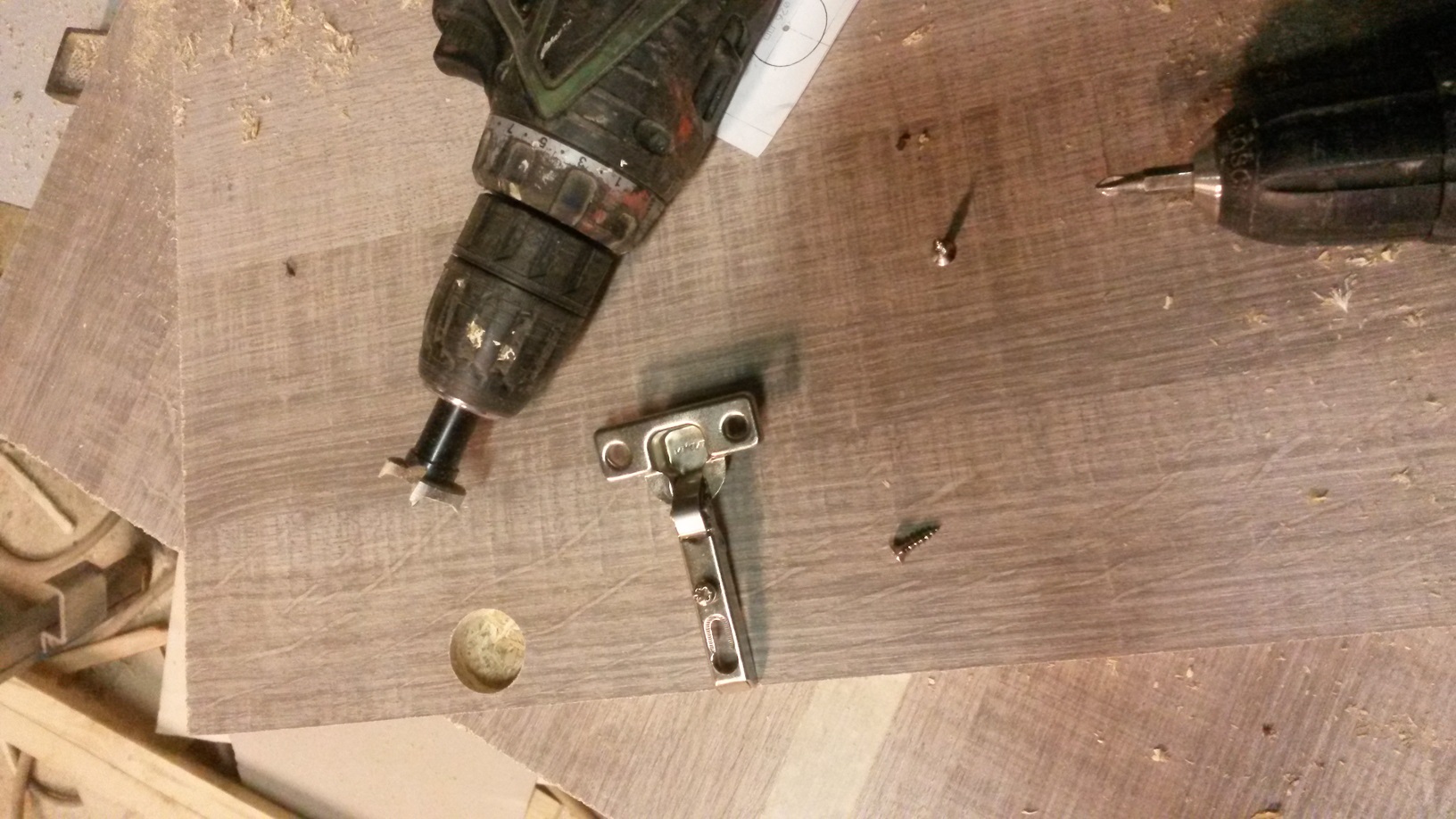

De deurtjes zijn gemaakt van meubelplaat en met een speciale boor kun je keuken scharnieren verzinken. Randen zijn netjes afgewerkt met een plakrand.

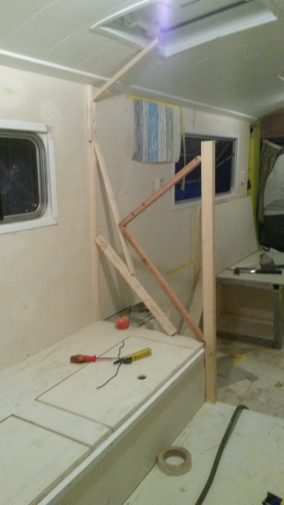

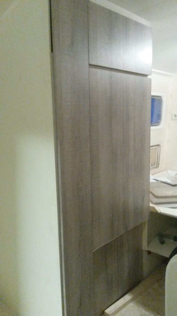

Deel 4: de laatste kastjes

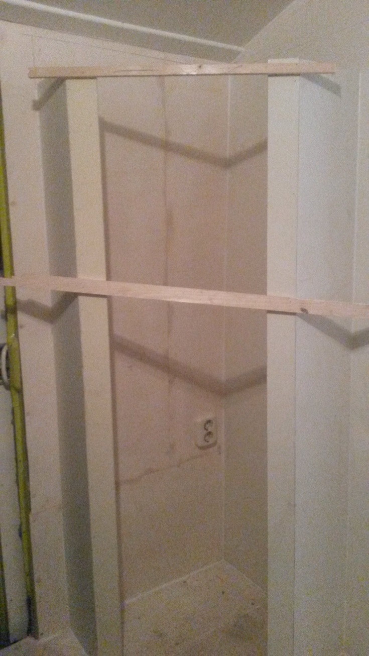

Nu het plafond aardig naar onze wens is hebben we voorlopig besloten geen kastjes langs het plafond te maken.

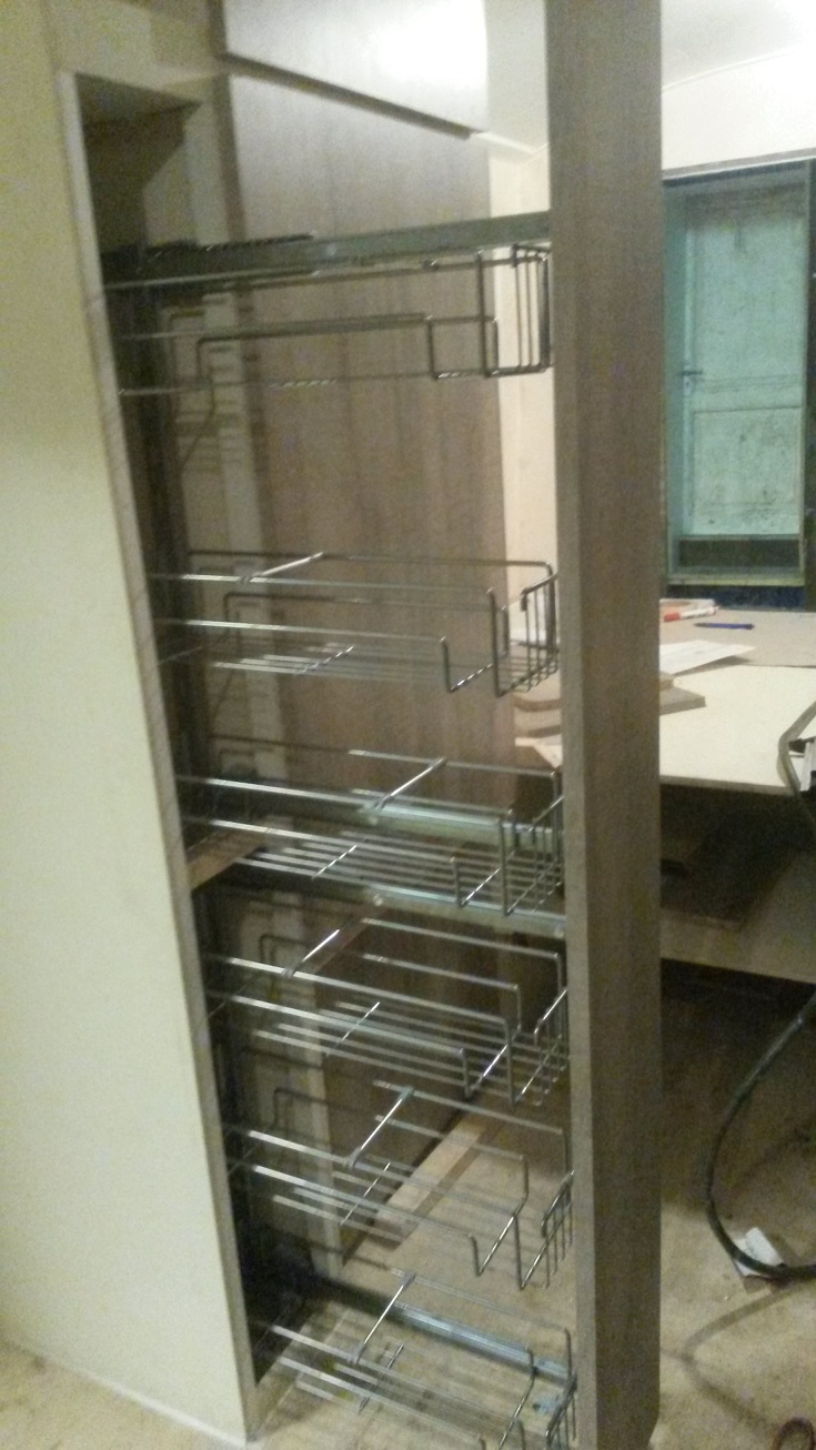

Een smal kruidenkastje tussen de koelkast en de klerenkast moet deze ruimte compenseren.

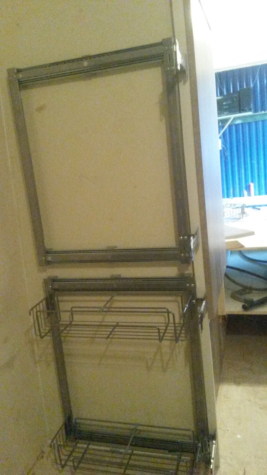

Bij een groot zweeds warenhuis 2 inbouwrekjes gehaald en aan de zijkant van de koelkast wand bevestigd
De kast moet 20 cm breed worden dus na montage van de geleiders de andere zijwand geplaatst.
In eerste instantie 1 deur maar dit loopt toch niet lekker, daarna toch de deur maar gedeeld

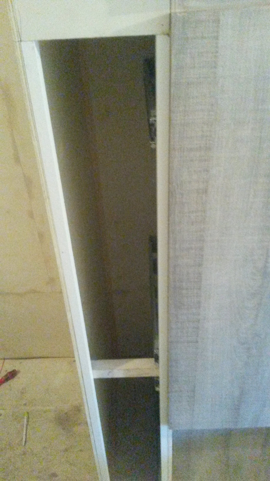

Vervolgens de laatse kast net naast de schuifdeur, om de inloop wat open te laten besloten een hoek in de kast te maken
Kast in aanmaak.

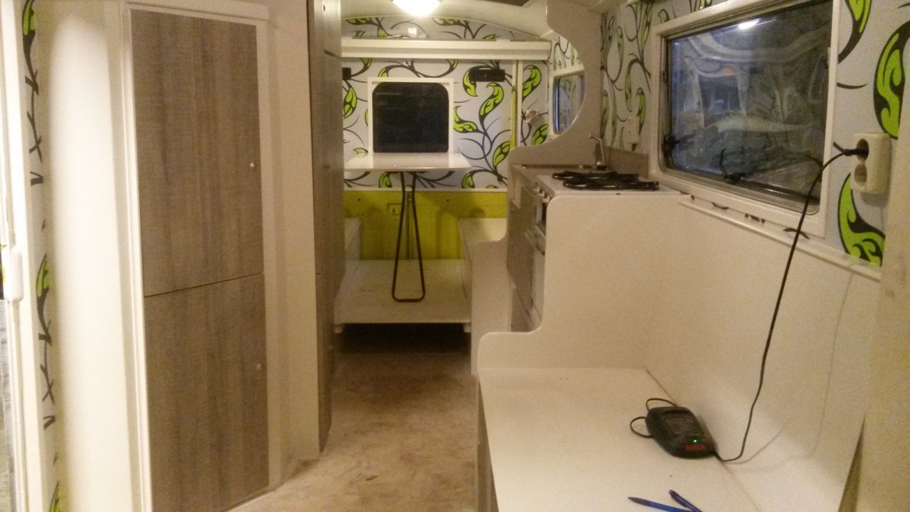

en met alle deurtjes erin en een fris stukje behang op de wanden is dit bijna het eindresultaat

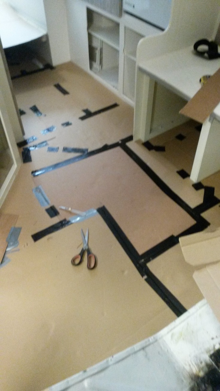

De karton truc ook op de vloer toegepast :lol:

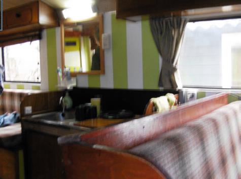

Ik heb er in totaal denk ik 8 weken in de weekenden aan gewerkt, behangwerk en de kussens zijn door mijn vrouw gedaan en ook sommige schilderklussen heeft zij gedaan.
Ik had voor deze al 2x een HY voorzien van een nieuw interieur en kwam er telkens achteraf achter dat sommige dingen makkelijker gedaan konden worden. Dat was ook de reden om dit te posten in de hoop dat er misschien iemand ook zijn voordeel mee kan opdoen.
Ondertussen lijkt nu alles redelijk naar onze zin te zijn.
We kwamen er wel achter dat de geschilderde bankjes te glad zijn, bij een bocht glijden de kinderen er met kussen en al vanaf :o .
Volgende ritje eens kijken of een stukje antislip dat kan verhelpen
en zo hopelijk na een paar testdagen weer klaar voor de zomer vakantie 8)
