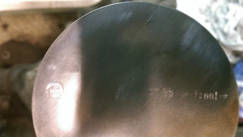

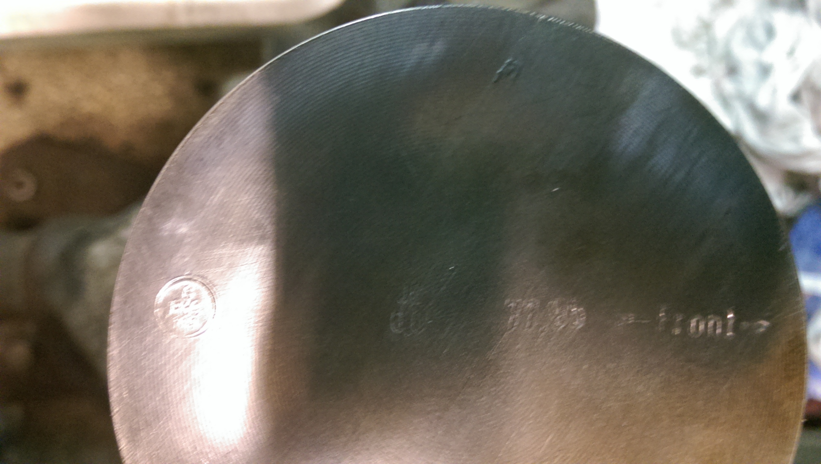

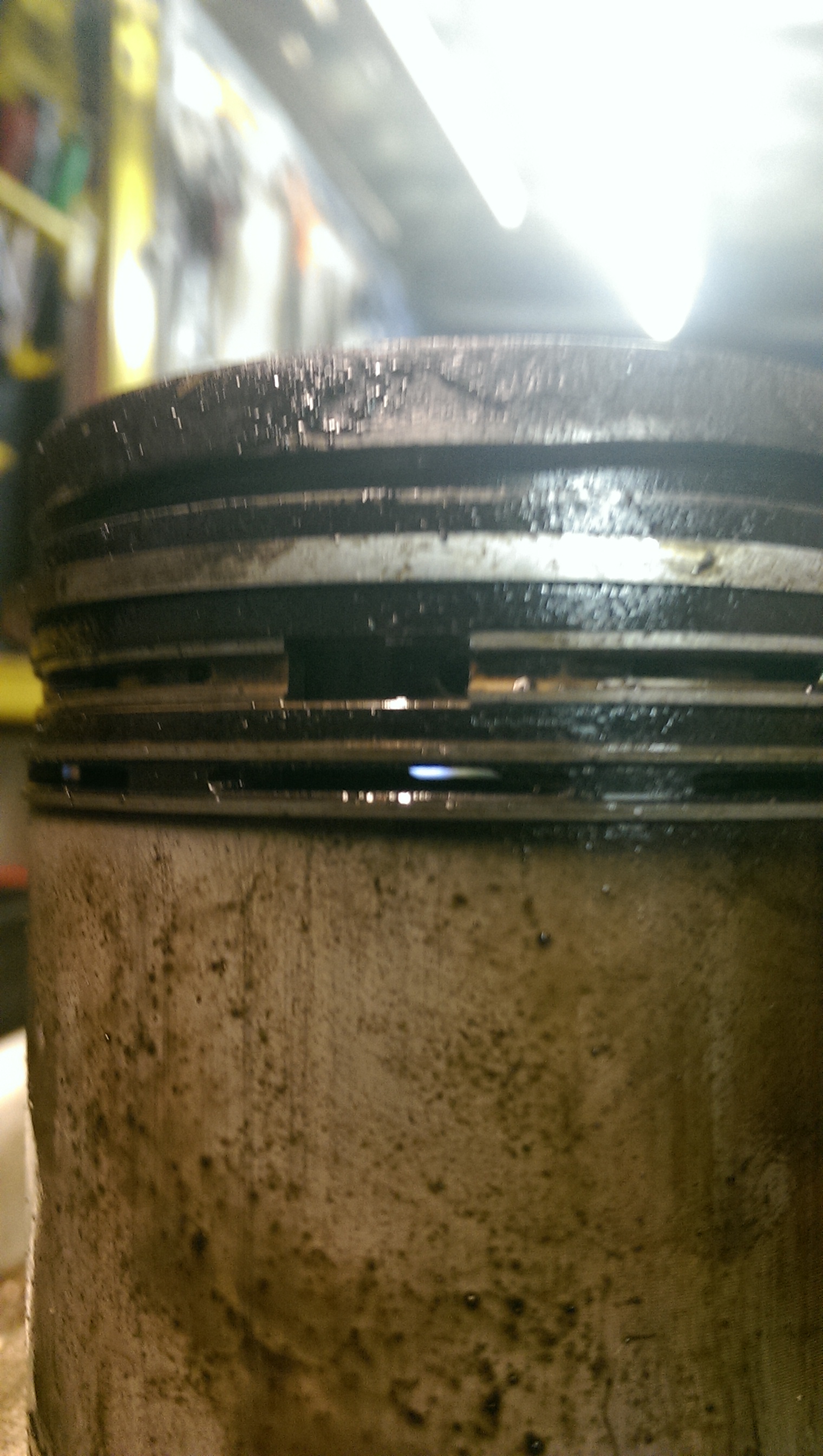

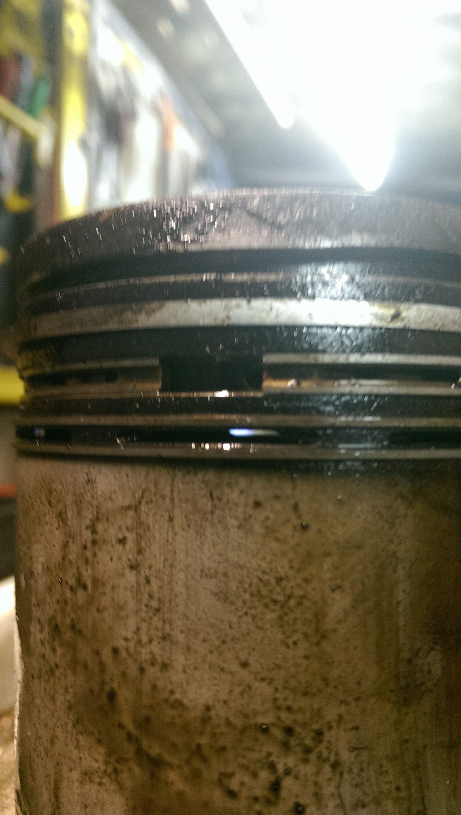

Zoals anderen op dit forum al gemeld hebben, ben ik ook begonnen aan een motor revisie. Een olieverbruik van 1 liter op 300 km was de aanleiding om de motor aan een nadere inspectie te onderwerpen. En inderdaad, zoals vaker bij onze HY's gebruikelijk is, blijken gebroken veren de oorzaak te zijn.
Nu heb ik de indruk uit de meldingen op dit forum over motorrevisie, en uit de foto's die er zijn, dat de zuigers, normaal gesproken, uitgerust zijn met 3 zuigerveren. Bij mij zijn dit er echter vier. Kan iemand hier iets zinnigs over zeggen, en welke mogelijkheden er zijn om de juiste vier veren per cilinder te krijgen? Als ik op de sites van Citrotech, Citroworld, etc. kijk dan worden ze ook alleen maar per set van 3 aangeboden.
Mijn motorblok werd 23 jaar geleden volledig gereviseerd in Capelle bij Henny van der Lee, maar ik weet niet waar hij destijds de zuigers en bussen vandaan heeft gehaald. Bijgaande foto's geven een wat duidelijker beeld.

Net of het geen Citroën zuigers zijn... volgens mij staat er bij Citroën geen 'front' op, maar alleen een pijltje o.i.d. en met een klein putje in het midden (tenminste, die van mij dan, zegt ook niet alles
Zouden ze uit een ander (brits? Landrover?) voertuig komen?

Re: Zuigers met 4 zuigerveren
Hoi Jan,
De tekst op de zuiger is 77,995 wat volgens mij de diameter aangeeft. en verder alleen een pijltje met "front"
Ik was thn ook al op internet tegengekomen, en ga inderdaad eens vragen of zij me verder kunnen helpen. Om nu volledige nieuwe zuigers en bussen te gaan plaatsen vind ik wat ver gaan. Ik heb uitgerekend dat deze pas 120.000 km gelopen hebben.
Ik bedoelde het merkje links op de foto
Zuigers van een traction avant hebben vaak 4 zuigerveren.
Deze passen ook in ons HY blok.
Vandaar.
Vandaar.

Ik heb vorige week nieuwe veren bij THN gekocht. Op maandag een setje oude veren opgestuurd, en donderdag had ik alles in huis. Geweldig goede service en niet te duur. Dus als iemand nog een keer nieuwe zuigerveren nodig heeft, is dit te overwegen.
is de slotspeling ook goed of moet je die nog nakijken en bijwerken?

@jan. Het zijn exact dezelfde veren als die er in zaten. Dus ik vermoed dat de slotspeling in orde is. Maar natuurlijk kijk ik dat nog na voordat ze erin gaan.
