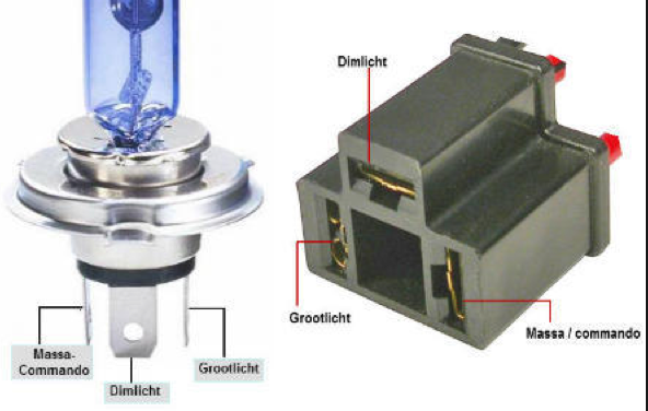

Ag ja.. ik kan het ook opzoeken
Zie plaatje:

Zie plaatje:
maar het is zo leuk als je iets vraagt en er komt antwoord

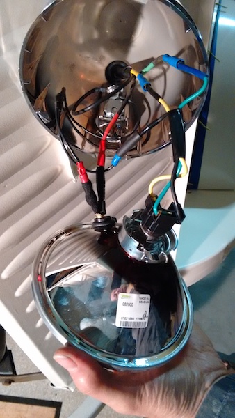

Zoals al is gereageerd is dat geen probleem. Mijn 2cv heeft ze ook al een paar jaar. Wel wil ik er nog een relais tussen zetten. De schakelaar word warm. Maar dat is in de winter wel fijn.Otje schreef:Hallo meneer "geenlamp" ...
Is dat nu wel slim, zo'n halogeenlamp ? Die dingen worden behoorlijk heter dat de conventionele lampen en ik weet niet hoe die plastic koplamp-huizen daarop reageren ...
Dank je wel voor de reacties
- hy kopl rev 20141016_211144611.jpg (92.65 KiB) 71110 keer bekeken

Zoals Raymond (Ree) al vaker in diverse andere topics aangaf is het plaatsen van een relais vaak geen "overbodige luxe". Heb inmiddels daarin ervaringen opgebouwd (huishoud-accu; twee-tonige luchthoorn; achterruitverwarming 2CV6 etc.) die de originele bedrading behoorlijk "heet stoken" met alle gevolgen van dien ... Maar vergeet vooral niet dat je alsdan (bij dat relais) in enige "aanvoer-leiding" óók een (zwevende) zekering inbouwt !Wel wil ik er nog een relais tussen zetten.
