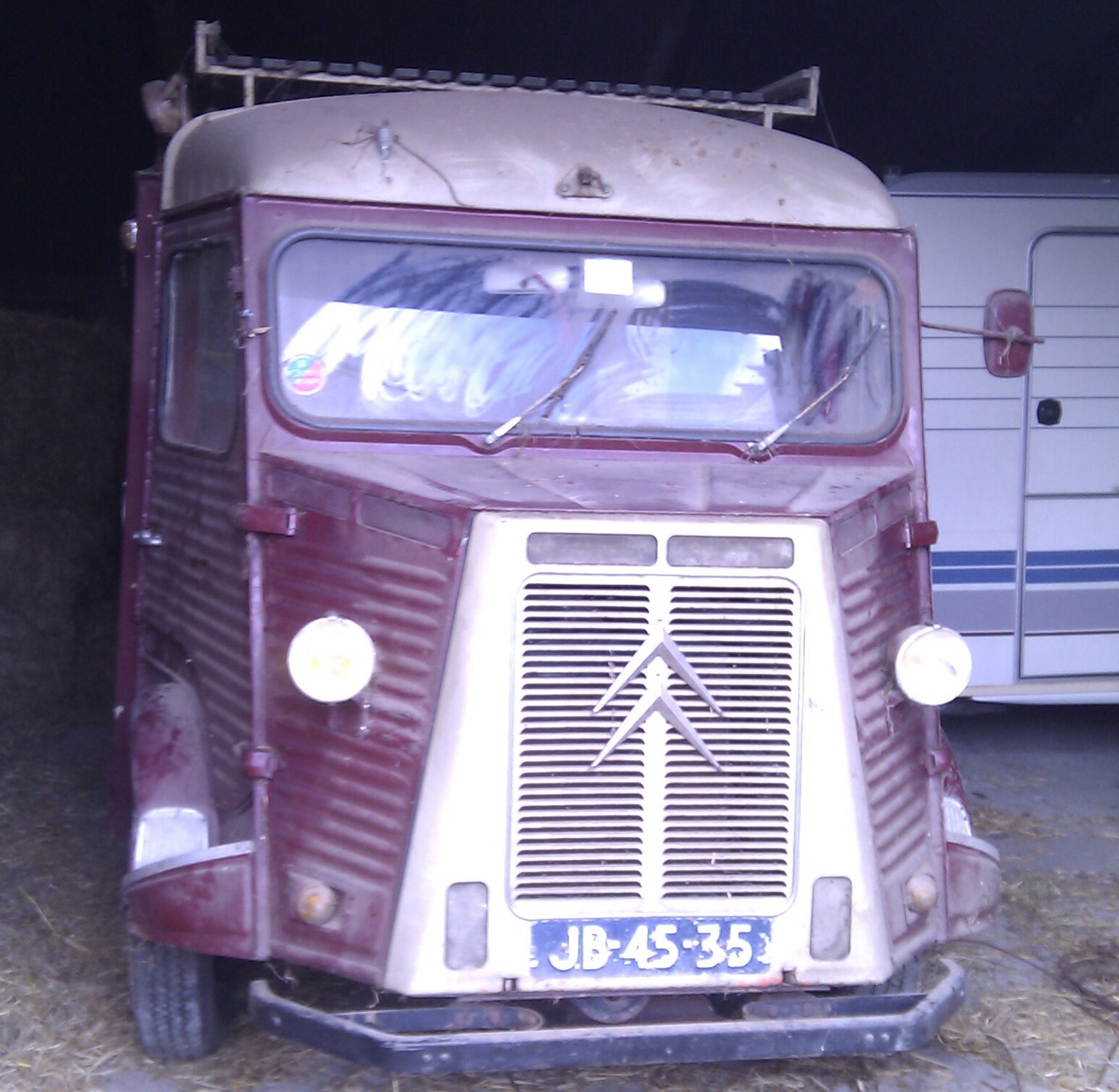

Hallo forum,
Mijn broer heeft een HY bus (1974?) en die staat al 15 jaar stil in een loods. Het wordt tijd om hem weer op de weg te krijgen....... dus restaureren, waarbij ik hem ga helpen. De eerste stap is uit de loods en de staat van techniek en blikwerk beoordelen. Werk zit er zo in het schaarse licht te zien, wel aan. De jongens van "Hy's mooi" (is voor mij en broer redelijk in de buurt) heb ik gevraagd mee te doen. De bus moet dan wel naar hun toe.
Uitdaging 1: de remmen zitten muurvast!......echt vast, bus wilde niet rollen. Bus opgekrikt en ontdekt dat alle 4 de remmen vast zitten! Wat ik hoopte alleen de handremkabels dus niet.......zou te simpel zijn.

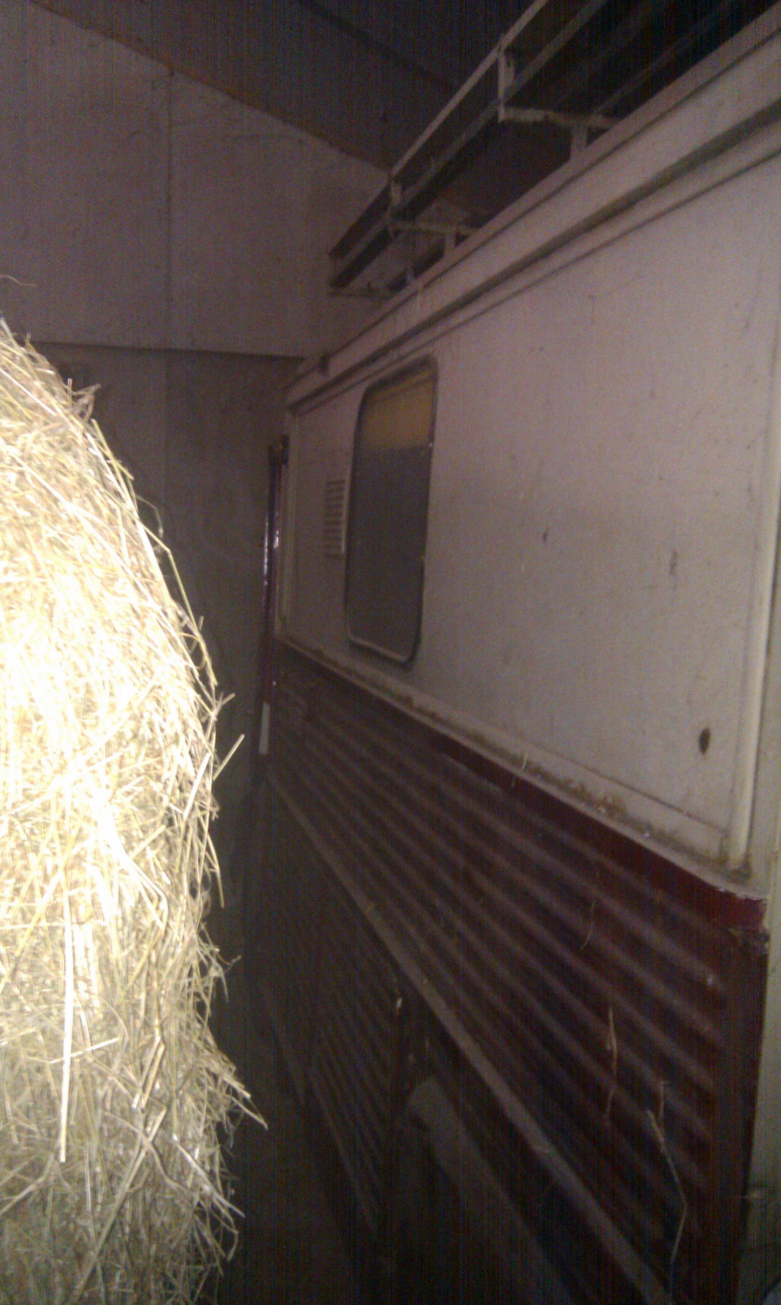

Wat denk ik te doen? We halen een wiel eraf, spuiten via de gaten kruipolie in en ik maak een (zware)hefboom die ik op de wielbouten monteer. Ik hoop daar kracht mee te kunnen zetten en dat er iets beweging in komt. Zit ook te denken aan voorzichtig warm stoken. Voorzichtig omdat je op de foto kan zien dat de bus tussen de hooibalen staat. Een van de redenen dat de remmen zo vast zitten is dat de bus een aantal jaren geleden door de loodseigenaar verplaatst is en de remmen heeft gebruikt? We weten het niet. Het enige dat we weten dat we beren weinig ruimte hebben omdat hij nu echt in een hoekje staat. Motorkap kan niet eens open.

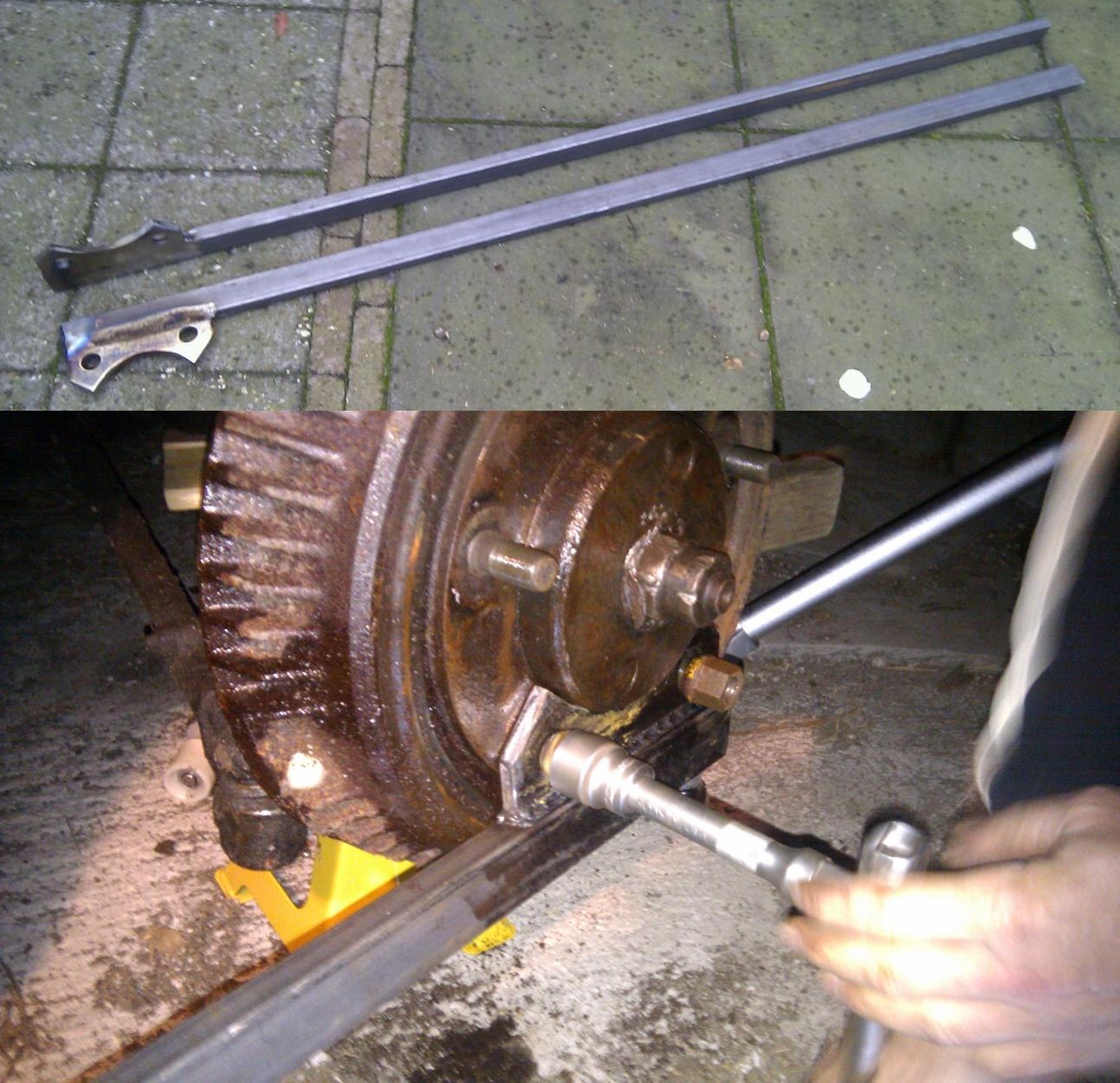

Hè hallo forum leden! De eerste hobbel is genomen: de bus staat weer voor de uitgang. Beetje stoffig, maar lief hè?
Om een lang verhaal kort te maken: wil je meer weten kijk dan op mijn site. Link: http://www.boesbeek.nl/195385837
Kort samengevat: de ontluchtingsboutjes vd remcilinders gingen na inspuiten makkelijk los. Er stond geen oliedruk achter, dus de remleidingen zaten niet dicht met rubber propjes en hoefde niet doorgeknipt te worden. Met een speciaal daarvoor gemaakt hulpgereedschap die als hefboom op de wielbouten gezet kon worden, kregen we 2 wielen makkelijk los (draaiend). Omdat het makkelijker ging dan verwacht en de beperkte werkruimte (links vd bus geen!) zijn we met beleid gaan trekken met een kettingtakel. Later met een auto, maar toen wilde de bus wel weer redelijk rollen. Redelijk, want met 3 man duwen lukte in eerste instantie nog niet. Na een paar meter ging dat ook.

Stuk gemaakt hulpgereedschap + gemonteerd op voorwiel

Slim gedaan met die zelfgemaakte hefbomen !
Het opknappen van een HY vergt sowieso regelmatig enige "inventiviteit", vooral wanneer je niet de originele gereedschappen hebt.
Goed bezig !
