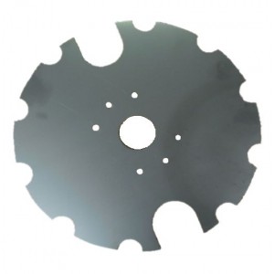

Dit trillen hoeft niet perse aan de trommels te liggen. Als de remmen niet 100% goed zijn gecentreerd dan krijg je ook trillingen, kan zelfs zeer heftig zijn. Ik zou eerst eens opnieuw nauwkeurig centreren. Het HY Team verkoopt in het magazijn een heel handige centreerschijf die in tegenstelling tot de ouderwetse originele Citroen centreerpasser heel mekkelijk en nauwkeurig werkt. Kost geloof ik 25 euro. Zeker aan te bevelen!

Die schijf lijkt me idd een stuk handiger dan de passer die ik gebruikt heb. Bij KnorrHy trilt de linkervoorrem enkel als ik 'm zacht indruk...als ik doordruk remt ie best goed. Ik ga iig nog de koperen bussen rond de handremhefbomen moeten vervangen, daar zit naar mijn gevoel teveel speling op.

En dat is precies wat het gevolg kan zijn van niet goed centreren. Weet ik uit eigen ervaring.Tweecvpistachke schreef: Bij KnorrHy trilt de linkervoorrem enkel als ik 'm zacht indruk...als ik doordruk remt ie best goed. .

Helemaal met Jacques eens, Als je toch gaat afstellen kun je gelijk de trommel controleren. Let wel: afstellen zonder speciaal gereedschap is nagenoeg onmogelijk....
