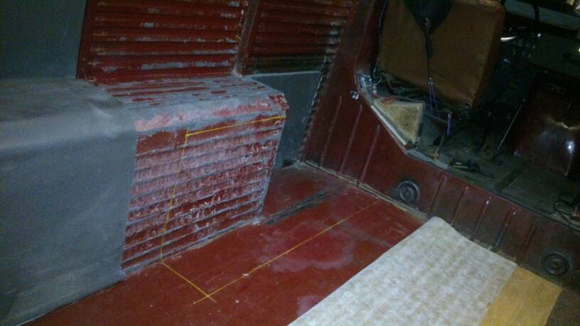

Alvast bed, betimmering en parket verwijderd. Tevens uitgetekend.... Het is eigenlijk wel een enorme tank. Dus daar komt de twijfel weer.

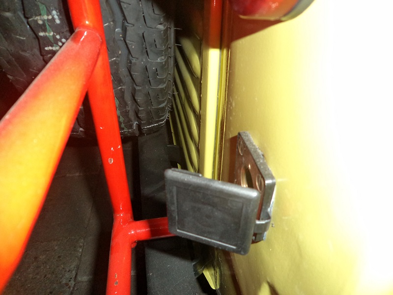

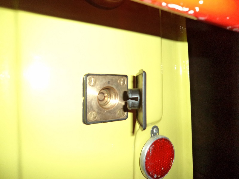

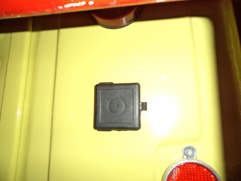

Ewald, zó maar een gedachte: wanneer je aan de binnenkant zo'n grote "hap" uit jouw reservewielkast wegsnijd, heeft dat dan geen invloed op de plaatselijke (constructie-)stijfheid van het geheel ? Betekent óók dat je alsdan, aan de "achterzijde" van de gastank, een nieuw "tussenwandje" moet construeren alsmede een nieuw stuk "bodemplaat" ... (èn dat de buitenklep van de reservewielruimte dan dus geen functie meer vervult ...)
Zie overigens bijgaand "pictures" hoe zo'n buiten-vulopening er uit kan zien.

Structureel heeft dat deel geen functie denk ik, een verlengde bus heeft daar over het algemeen ook geen verlengde kast voor zover ik weet.
Uit de resten van de donorbus is ook een stuk vloer gered, dat gaan we gebruiken om de vloer te construeren.
Kwa eindstuk denk ik dat dat gewoon de bestaande plaat voor het achterwiel wordt.
Kan alleen niet meer bij de krik denk ik, die moet een andere plek krijgen (of een andere krik natuurlijk).
Heb nog even rondgekeken voor andere tankmaten, maar eigenlijk elke maat die minstens dezelfde actieradius als benzine oplevert vereist al het verbouwen van de reservewielkast (en levert sowieso een smallere laadruimte op... de tanks van dezelfde dikte als de wielkast past niks in: 23cm doorsnede bij 80cm lang past maar 30liter bruto in, da's net 200KM).
Het gaat wel even pijn doen om in de bus te snijden, maar aan de andere kant zal MurpHY toch al nooit een schoonheids- of originaliteitsprijs winnen dus dan liever praktischer. Kan ik voor de helft van het geld en zonder tussendoor te tanken naar de andere kant van het land heen en weer :D
