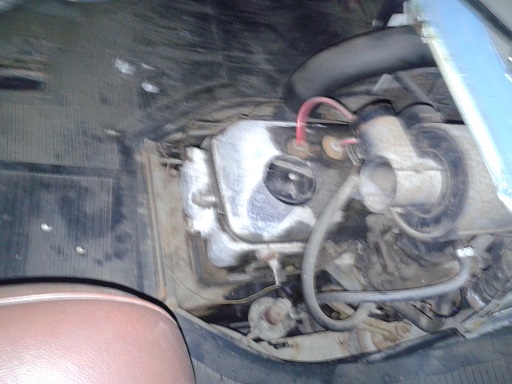

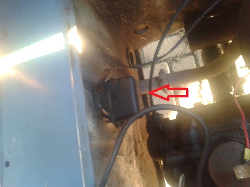

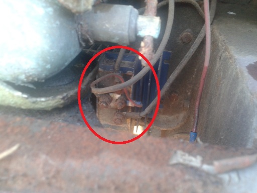

Zo vandaag is begonnen met het uitzoeken van de electriche spullen :shock: heb dus wat vragen met foto`s of iemand mij daar wat over vertellen kan.
En waar dient dit kastje voor, zit naast de accubak boven de versnellingsbak

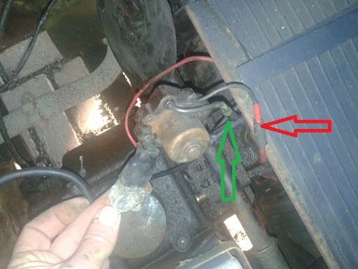

Wat is dit? de rode is aangesloten en de groene niet. op de plus aan de accu
Re: Hy hier ben ik
Eerste plaatje is je spanningsregelaar, tweede is je startrelais.

en deze aub, zijn ze ook te testen.

Ree schreef:Eerste plaatje is je spanningsregelaar, tweede is je startrelais.
Maar het groen draadje zit niet vast waar moet die aan dan, kan ook niets in een schema vinden. :oops:
Re: Hy hier ben ik
Plaatje 3 lijkt mij een scheidingsrelais (aan de onderliggende koelribben te zien). Wel een vreemde plek voor zoiets. Er heeft waarschijnlijk een 2de accu in gezeten.
Re: Hy hier ben ik
Het laatste plaatje wat je post is niet origineel HY. Ik weet 99% zeker dat dit een diodeverdeler (oftewel een scheidingsrelais, zoals HYvonne het noemt) is om netjes automatisch een tweede accu te kunnen bijladen.
Het startrelais zit direct aan je accupool. De dikke kabel gaat direct naar je startmotor en een dunne gaat naar je startknop. Verder horen er geen kabels aangesloten te zitten.
Het is nummer 18 op dit plaatje.
http://www.iwinet.nl/hy/CitroenHYbedrading.v2.pdf

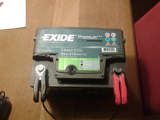

Heb vanavond even een goede gel accu gescoord 12v 64Ah met de juiste maten voor de accu bak.

vandaag even een accu aangesloten, en geprobeerd te starten moeizaam zeer moeizaam draait hij rond :roll: , hoop nadat ik de contacten allemaal schoon heb gemaakt hij wat sneller rond draait, hoop dat dit het probleem oplost'
Als iemand nog tips heeft :idea:
Re: Hy hier ben ik
Is je nieuwe accu opgeladen? Meestal zit er slechts een beetje stroom in om de auto de eerste keer te kunnen starten. Het is belangrijk dat een accu de eerste keer goed wordt opgeladen (langdurig mbv een dynamo, niet aan een acculader), anders gaat dit ten kosten van de kwaliteit van je accu.

Ree schreef:Is je nieuwe accu opgeladen? Meestal zit er slechts een beetje stroom in om de auto de eerste keer te kunnen starten. Het is belangrijk dat een accu de eerste keer goed wordt opgeladen (langdurig mbv een dynamo, niet aan een acculader), anders gaat dit ten kosten van de kwaliteit van je accu.
Hoi Ree Bedankt voor reactie
Het is een onderhouds vrije gel accu van nog geen jaar oud, hij heeft 8mnd in een auto gezeten en daarna 1mnd aan de druppellader om hem fit te houden. :?
Het is een 12volt64 Ah alle aansluitingen die ik zie zijn erg verroest heb ik in de WD40 gespoten morgen nog een keer en daarna alles schoon maken.
Maar als jij denkt dat het beter is dat hij door een auto geladen wordt gooi ik hem eerst in mijn eigen. :?
Accu lader geeft ook wel aan dat het een goede accu is
Re: Hy hier ben ik
Nee. Ik was in de veronderstelling dat je een nieuwe accu gekocht had. Een gebruikte kan je prima via een druppellader opladen.
Je kan deze testen of kijken of de motor met een jump-start wel vlot draait.
