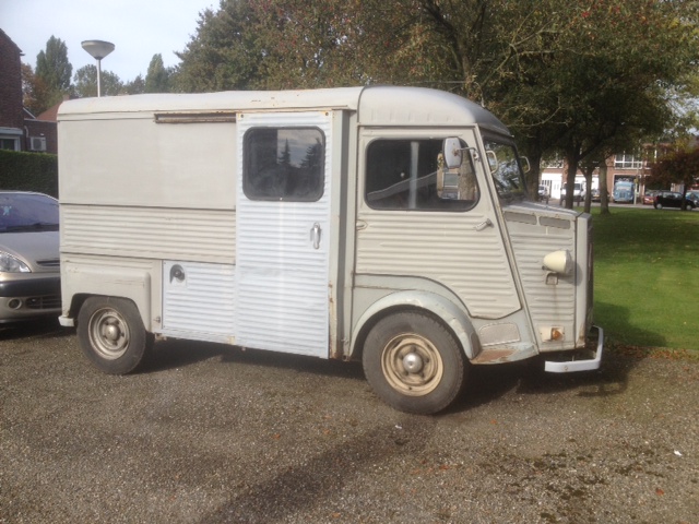

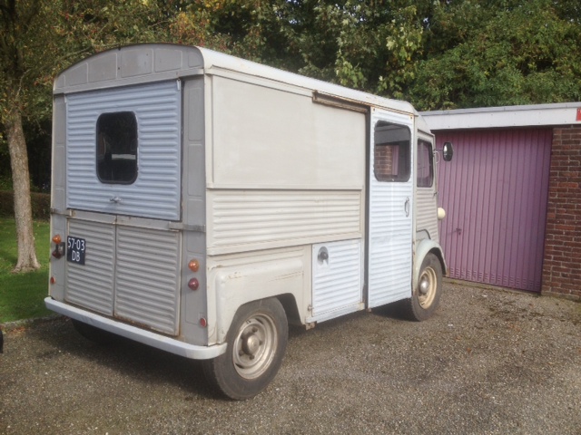

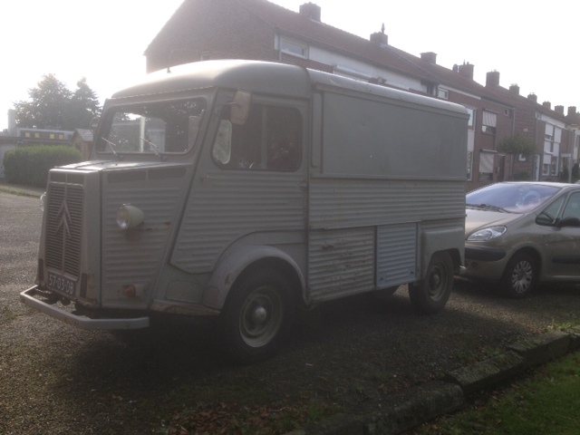

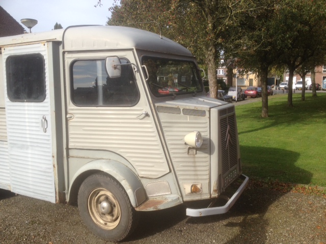

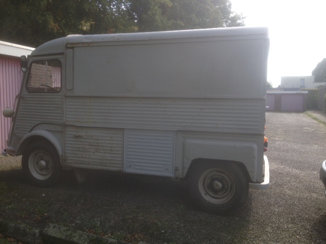

Ik ben sinds vorige week (1 nov. 2013) trotse eigenaar van een HY bus 1975.
Plan is om deze om te bouwen naar een espresso bus.
Nu wil ik aan de linkerkant een verkoopluik plaatsen. Mijn vraag of iemand hier ervaring mee heeft, tips/trucs, handige bedrijven voor aanschaf luik etc. etc.
Aan de binnenzijde zitten twee verticale balken. Hoe vang ik de stabiliteit van de carrosserie op?
Hieronder een linkje met foto's van mijn bus zoals ik hem nu heb.

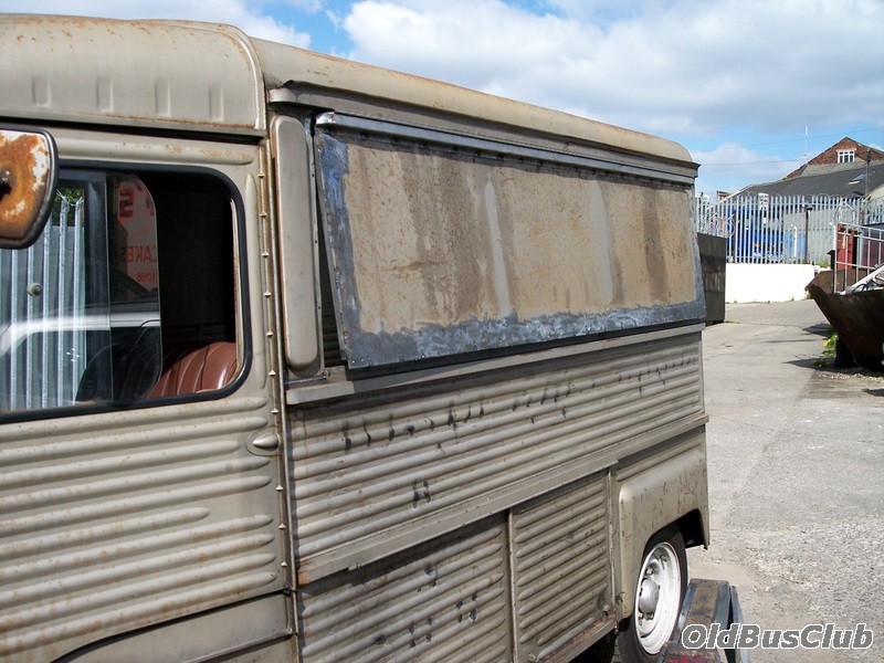

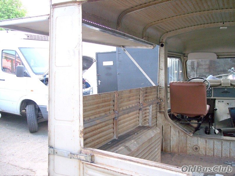

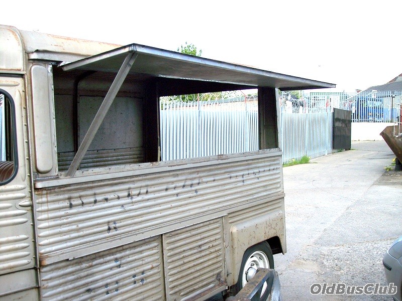

Welkom, zoiets?

Mijn advies zou zijn om een mooi raamwerk te maken waar het luik netjes invalt. Aan de buitenkant zou ik het zo maken dat je er zo min mogelijk als deze is gesloten.
De verticale profielen kun je weg zagen en daar het raamwerk oplassen, uiteraard eerst het raamwerk maken. En dan passend zagen. let wel je bus is niet haaks en dus lopen de verticale profielen in een aantal graden richting de dak profielen... Je bus ziet er goed uit!! Succes!!

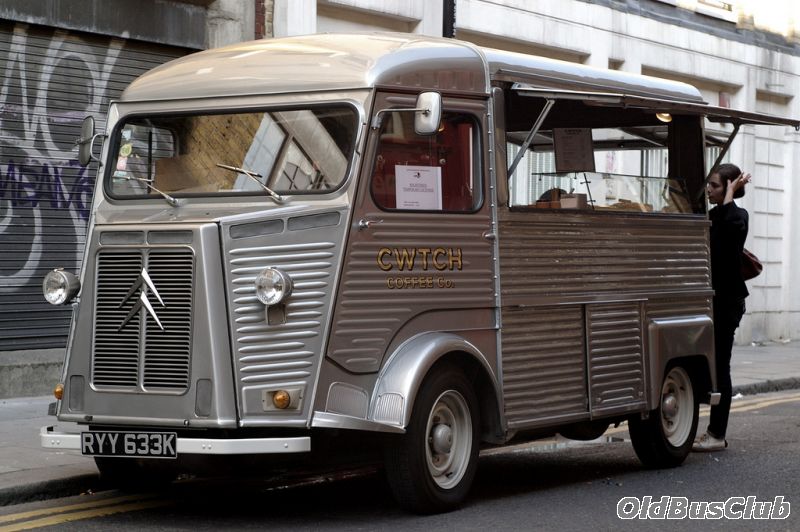

Heb je je laten informeren via bijvoorbeeld Citroworld of HY's Mooi? Ze zijn ervaren in het uitvoeren van de klus en daardoor zijn de kosten te overzien (naar mijn mening). Mocht je het zelf willen doen; de vlakke plaat is gewoon een stuk plaatstaal. Denk ongeveer 1,5 mm dik. De hoeken hiervan zijn omgezet om de plaat wat extra sterkte te geven. Via Google zijn veel afbeeldingen te vinden en kun je bijvoorbeeld op www.manfriet.nl wat foto's vinden van de ombouw van een HY.
