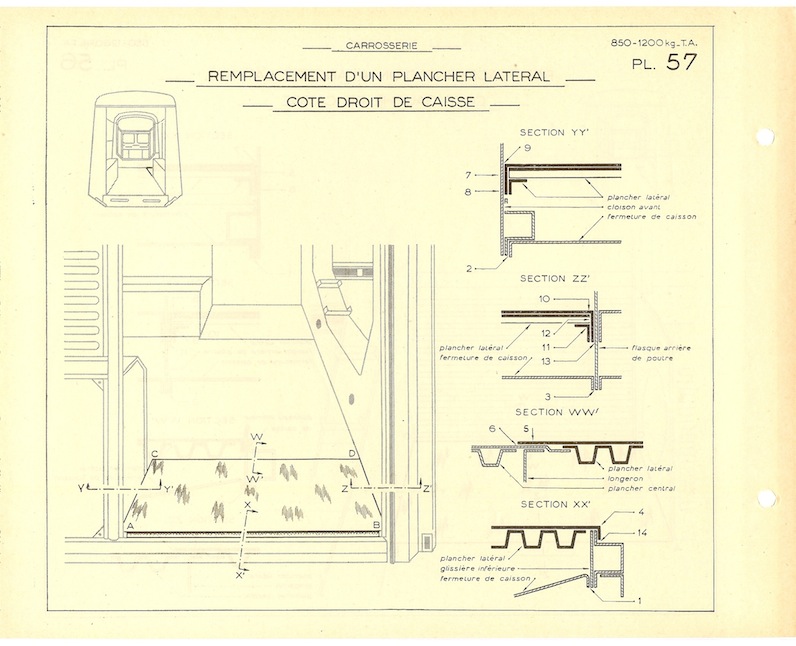

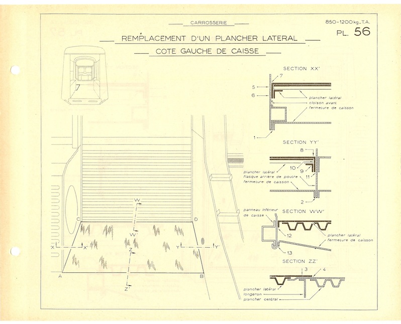

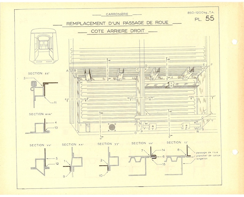

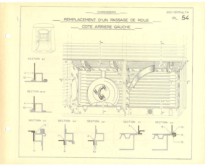

Auke,
Hierbij de tekeningen van de wafelplaat constructie.
Dit zijn tekeningen van een bus van voor '69.
Bij mijn bus zit/zat de wafelplaat alleen tussen de kokerbalken en daar komt die maat van 95cm vandaan denk ik.
Ik snap dat je iets moet als de aanhechtingen slecht zijn, maar pas erg op met de kokerbalken en de constructie tussen de balken.
Ik was begonnen met het weghalen van de vloer en direct ging mijn kokerbalk 'wijken' daar staat blijkbaar behoorlijk wat spanning op. Ik ben na een centimeter of 30 gestopt en dat is wel op te lossen, maar als je over 240 de balk weer in bedwang moet krijgen heb je wellicht hydraulische richtbalken oid nodig
Dat geld ook voor de 'vloer' tussen de balken. die houd ook de constructie bij elkaar volgens Ben. Ik ben er op zijn advies niet mee verder gegaan. Wel rechts en links van de kokerbalk en de aanhechting achter de cabine.
Hopelijk heb je iets aan de tekeningen,
- 054.jpg (133.89 KiB) 41893 keer bekeken
- 055.jpg (140.86 KiB) 41893 keer bekeken
- 056.jpg (121.05 KiB) 41893 keer bekeken
- 057.jpg (122.34 KiB) 41893 keer bekeken

Dank Ferry voor de heldere doorsnedes. Geven een goed beeld hoe de platen in elkaar verweven zitten.
Binnenkort even onder de bus duiken in hoevere ook de wafelplaten nog vast zitten aan de balken. Met name de randen tussen de vloer en binnenbakken zijn zo goed als weg.
De achterbalk en stukje achter de cabine (ook bij jou bus een aandachtspunt) vragen om aandacht. Waarschijnlijk goed die eerst aan te pakken en dan stukken in de bodem te vervangen en waar nodig te repareren.

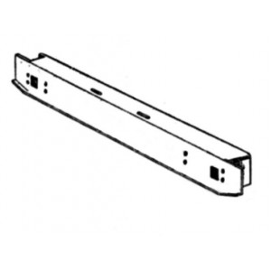

Binnenkort weer verder met het laswerk aan de achterzijde. Eerste wat ik aan ga pakken is de achterste balk van de laadvloer. Die ga ik laten zetten maar ben benieuwd hoe deze nu juist zit. Is dit nou een omgekeerde omegaprofiel (alleen dan groter) die aan onderzijde is dichtgemaakt met vlakke plaat?

de achterbalk is ook kant en klaar verkrijgbaar in het magazijn heb ik gezien.
Re: Laadvloer vernieuwen of repareren
Dat zou ideaal zijn. Moet er nog even geen voor de nodige delen. Kijk ik meteen even maar de balk. Hing er al prijskaartje aan?
er zijn twee versies: 105 en 165 euro.
wil je er een kopen dan zou ik deze via Stan reserveren. (zie website HYTeam).
- Achterbalk-reparatiedeel.jpg (6.86 KiB) 41489 keer bekeken
- Achterbalk-compleet.jpg (8.9 KiB) 41489 keer bekeken
