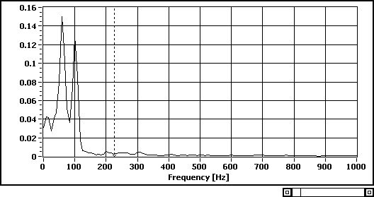

dit is heel herkenbaar. De bus heeft een paar zogenaamde resonantiefrequenties. Als je net in dat toerentalgebied rijdt, heb je veel herrie. Als je er net boven of onder gaat rijden is het een stuk rustiger.
Zie bijgevoegd plaatje van geluidsmetingen die ik aan mijn bus gedaan heb (voordat ik geluidsisolatie geplakt heb).
Je ziet 2 duidelijke pieken bij ongeveer 60 en 100 Hz.
Re: motor lawaai
Het plaatje maakt het mooi inzichtelijk.
Ik ben benieuwd wat de metingen waren na de isolatie. Heb je de pieken kunnen afvlakken of helemaal kunnen wegnemen?
Zouden deze pieken gelijk blijven bij het monteren van andere bak dan wel motor? Blijft tenslotte zelfde contructie en binnen/buitenmaten.

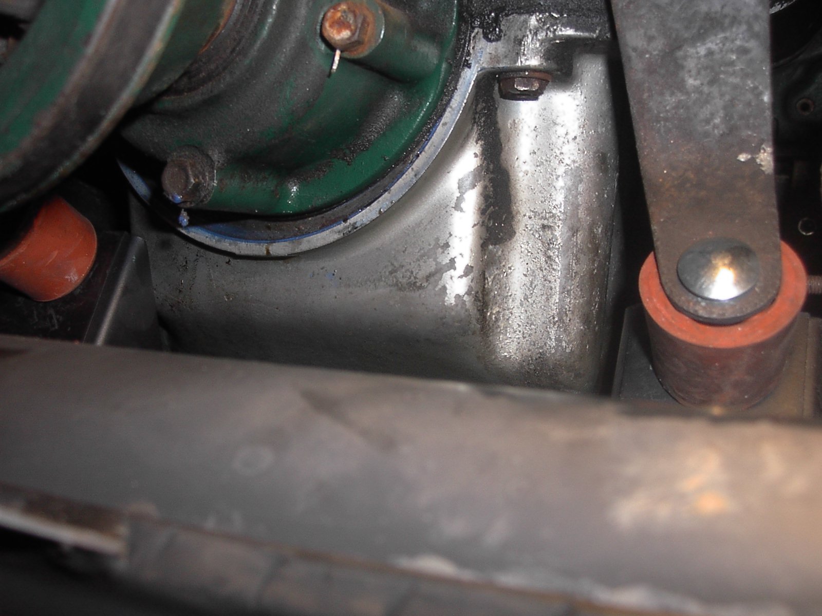

Ik ben ff onder de bus gekropen ( altijd gezellig)..en zag dat de uitlaatpijp achter niet goed in t midden zat (bijna tegen de kant) ,dat zou de extra resonantie verklaren bij t gas loslaten..? Kan dat kloppen...?
Rene
Re: motor lawaai
Klopt, achterste ophanging veranderen.

Ik heb om de starheid er uit te halen, (bij de andere uitlaat was de bout afgebroken)...flexibel opgehangen...
Wie weet scheelt het ook in t geluid...LOL
rene

Ik bedoel de nieuwe voor-demper heb ik opgehangen...
Rebe
Re: motor lawaai
Wat heb je er precies tussen gezet? Het mag ook niet te flexibel zijn.

Hoi Jacques,
het is stijf hard rubber ( zeg maar , te vergelijken met rubber van een deurstop)..

Bij mij bleek de dikke bout kompleet afgebroken vd eerste ophanging ( oude demper).
Toen ik de nieuwe demper monteerde, met een nieuwe bout bleek deze na een rit van 200 km ook afgebroken...dus moest de ophanging daar mi te star zijn...
Ik op zoek gegaan , toen las ik in een oud clubblad , dat dit meer voor kwam, (tekst van ene Bert Ruiterkamp) . In t clubblad staat.."
Als u voelt voor een aanpassing om dit te verbeteren ,kunt u wellicht kiezen voor het naar achteren verplaatsen van de steunen en t gebruik van rubber ophangblokjes"....
Omdat ik al wat ruimte had tussen de ophanging vd ophangbeugel vd demper en de steunen heb ik een hard rond rubber gezocht waar een dikke bout door heen kon.
En deze blokjes op maat gemaakt en tussen de beide ophangdelen geduwd, en vastgezet met een dubbele moer.
Ip krijg ik geen beweging in de demper, maar ik neem aan dat de bevestiging niet meer zo star is ,met t harde rubber er tussen...
Zal je laten weten als ik ermee ga rijden....hoe t klinkt...-:)
Moet eerst nog ff ,voor ik naar frankrijk ga, nieuwe thermostaat plaatsen .
Dan weet ik dat dit ook goed zit...
Rene
