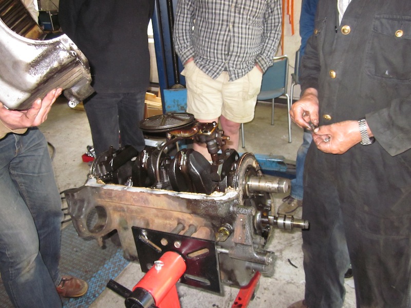

Vandaag heeft Le-Camion de eerste helft van de workshop blokrevisie gegeven. De workshop stond open voor een beperkt aantal personen, en zat al zo snel vol met leden dat deze niet via het forum aangekondigd is. Natuurlijk zijn er wel veel forumleden geweest, dus vandaar toch maar een foto en napraat draadje.
In Deventer begon de dag natuurlijk met Deventer koek.

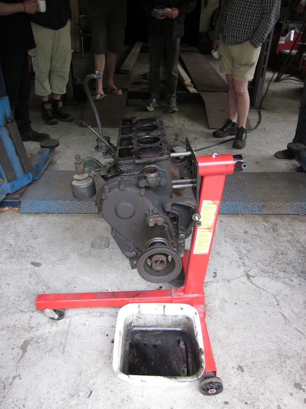

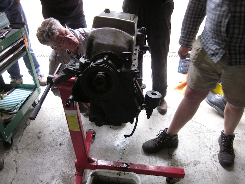

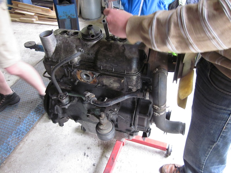

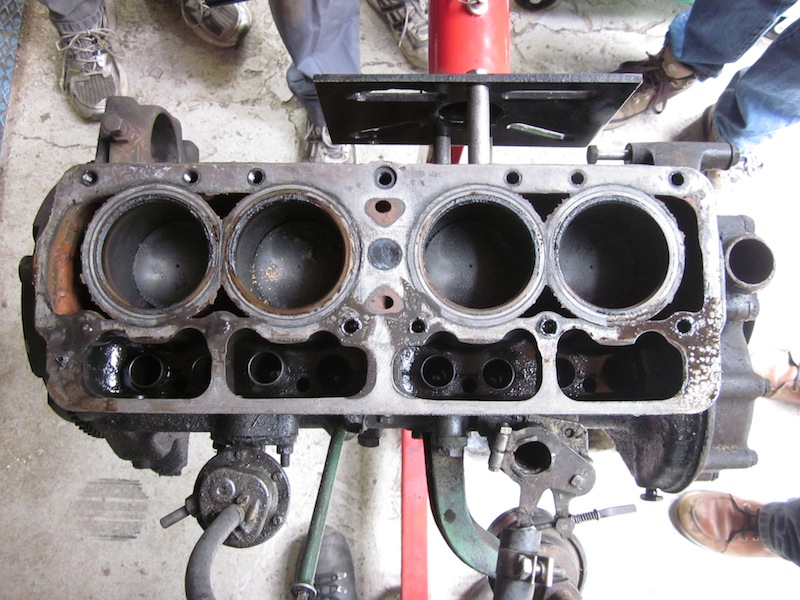

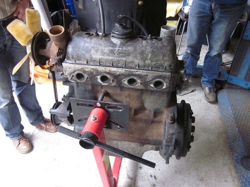

En hier is de patiënt.

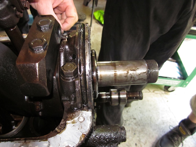

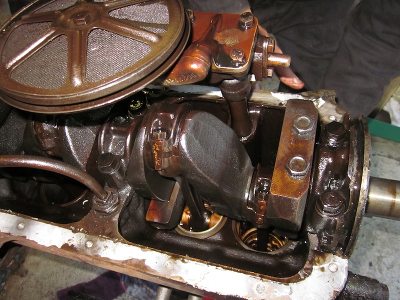

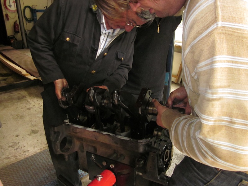

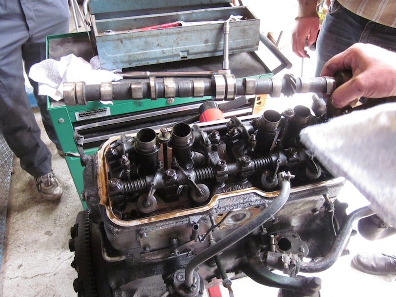

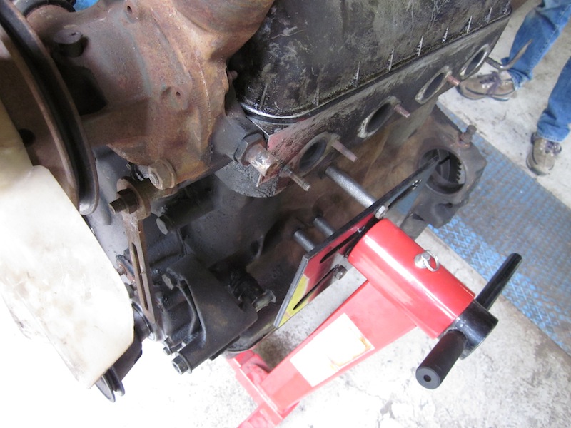

En voor je het weet ligt de tuimelaaras los.

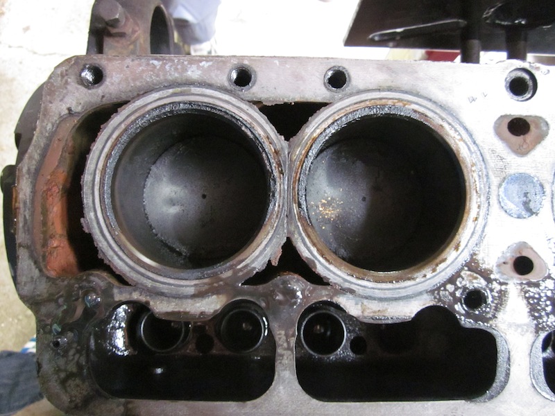

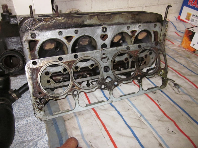

En het was voor ons een mysterie waarom de koppakking bij de waterpomp dicht zat. Iemand een idee?

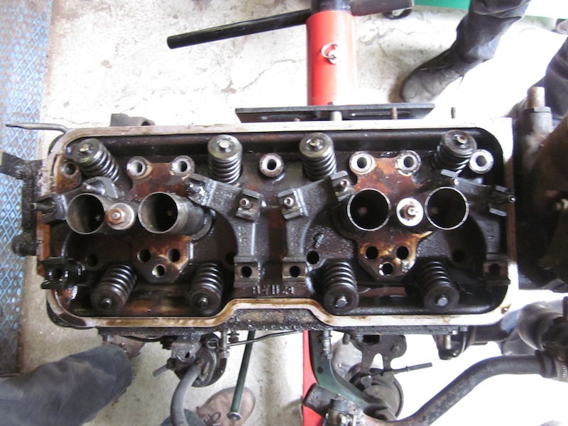

Veel roet, maar verder nog mooi...

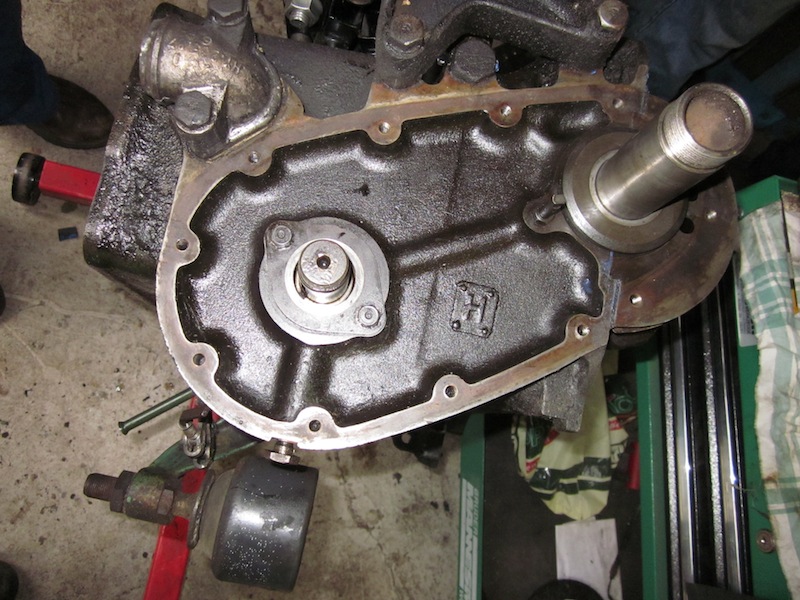

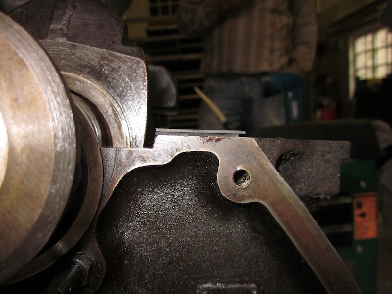

De gleuf waar je 6mm pen in moet bij de bak.

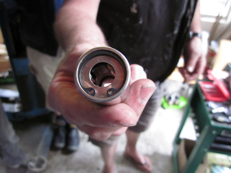

En het speciaal gereedschap werd zo nu en dan van stal gehaald.

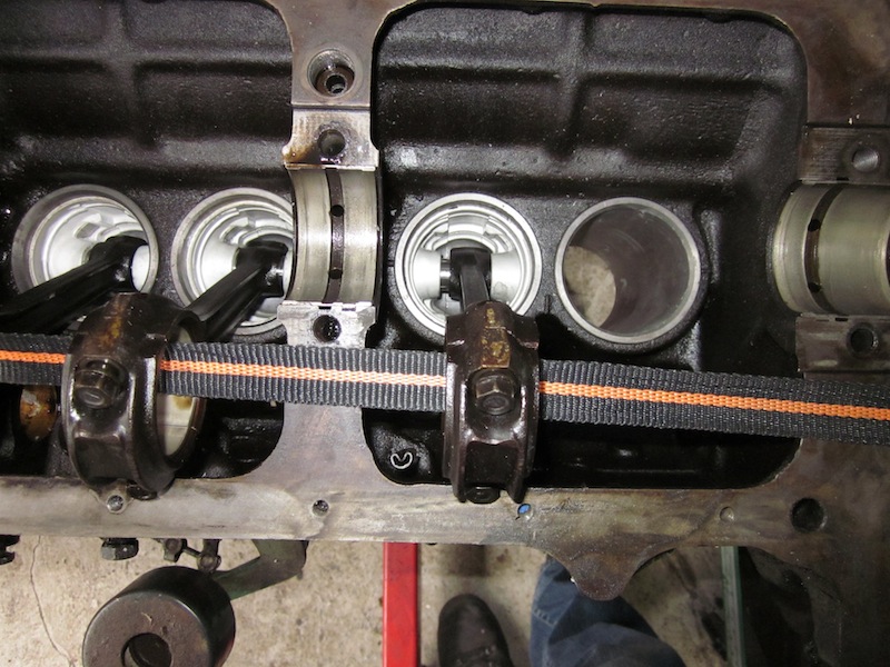

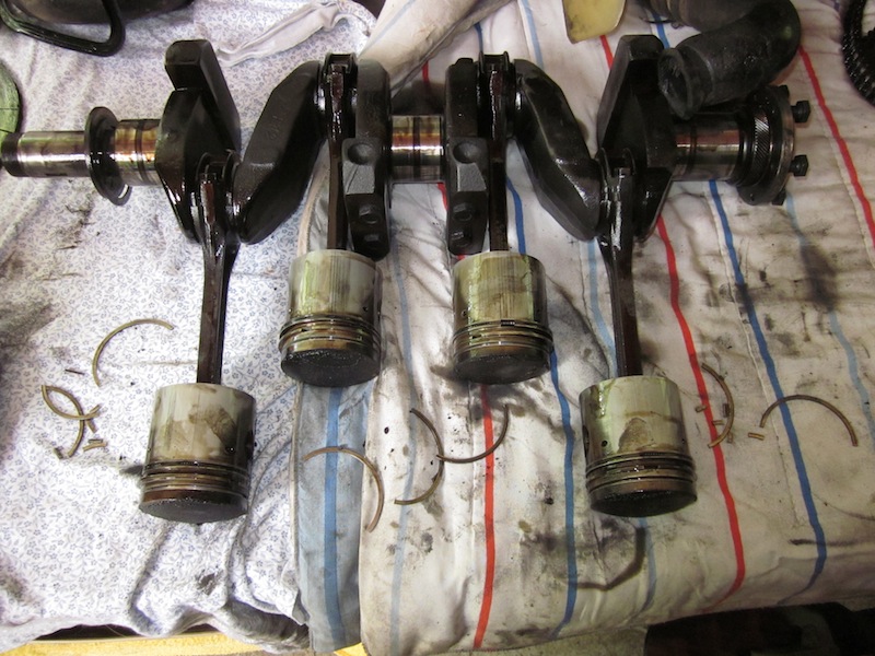

Blok was nog perfect op de zuigerveren na. Die waren allemaal aan gort.

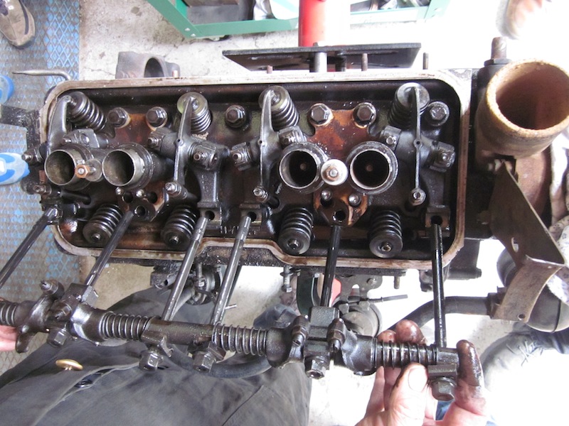

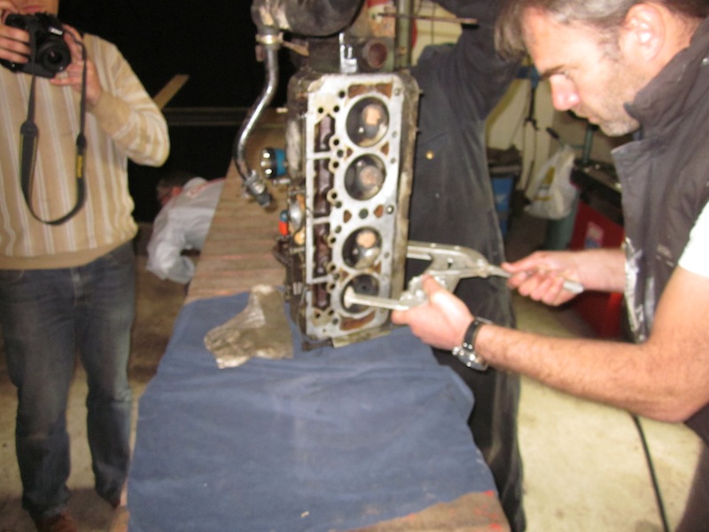

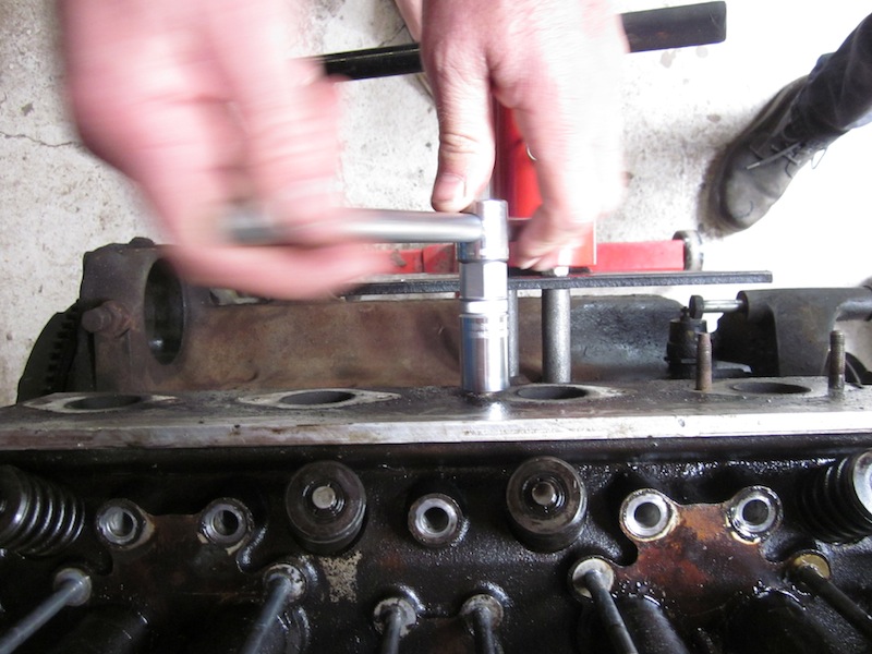

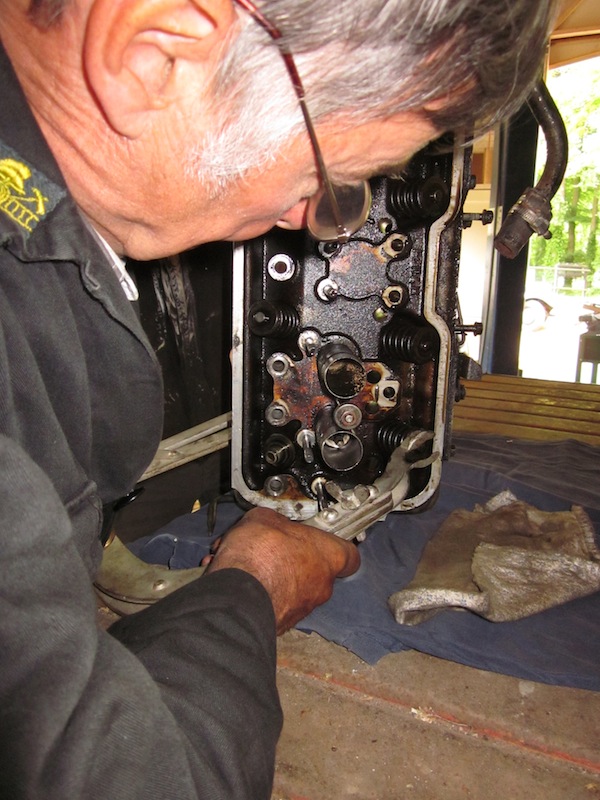

De kleppen loshalen.

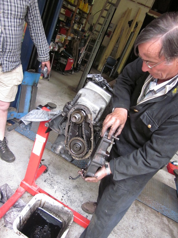

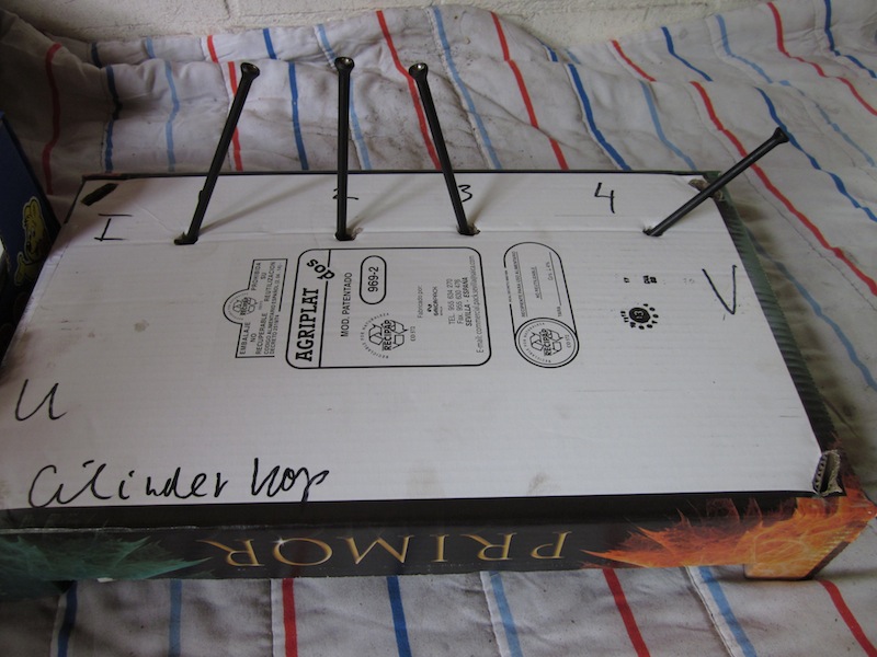

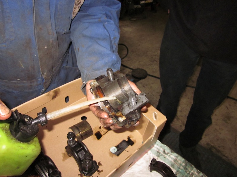

Demontage volgens Handelingen 100-3
Het belangrijkste advies tijdens demontage: Houd alles per cilinder bij elkaar! Het liefst ook op dezelfde plaats.
Gebruik aparte bakjes of zoals op de foto, doosjes oid om alles genummerd bij elkaar te houden.

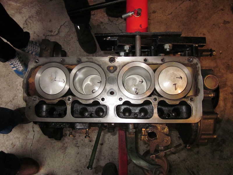

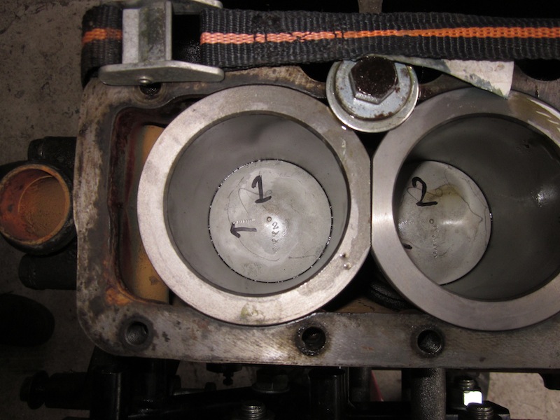

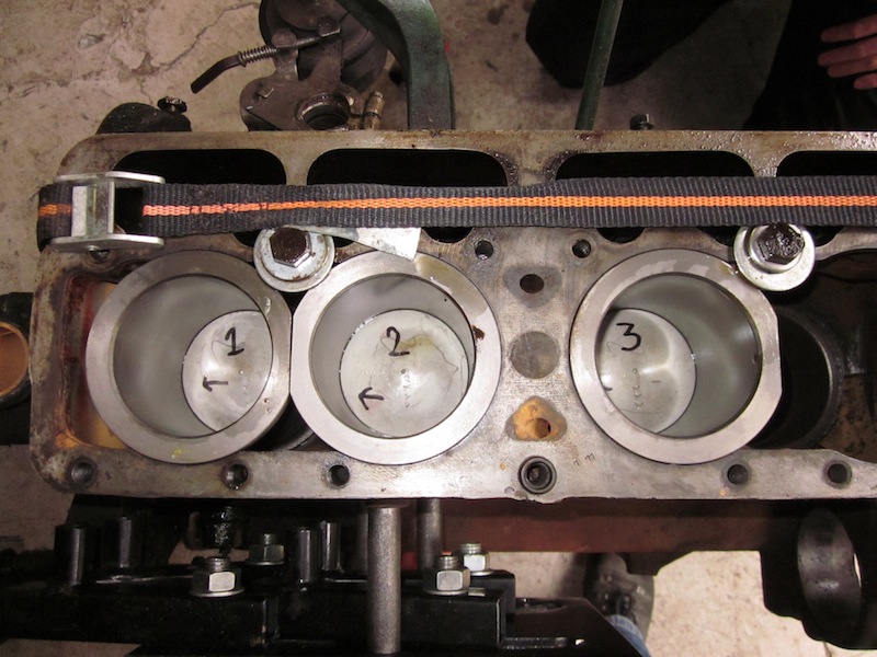

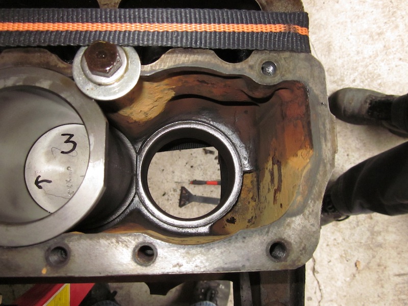

Op de oude zuigers was het deaxiatie teken nog te zien.

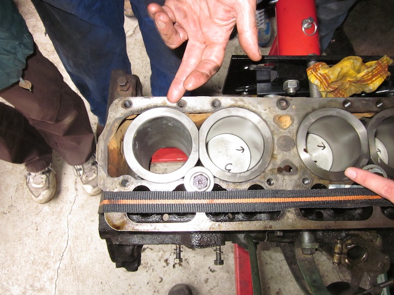

Maar ja, wat is de voorkant van het blok???

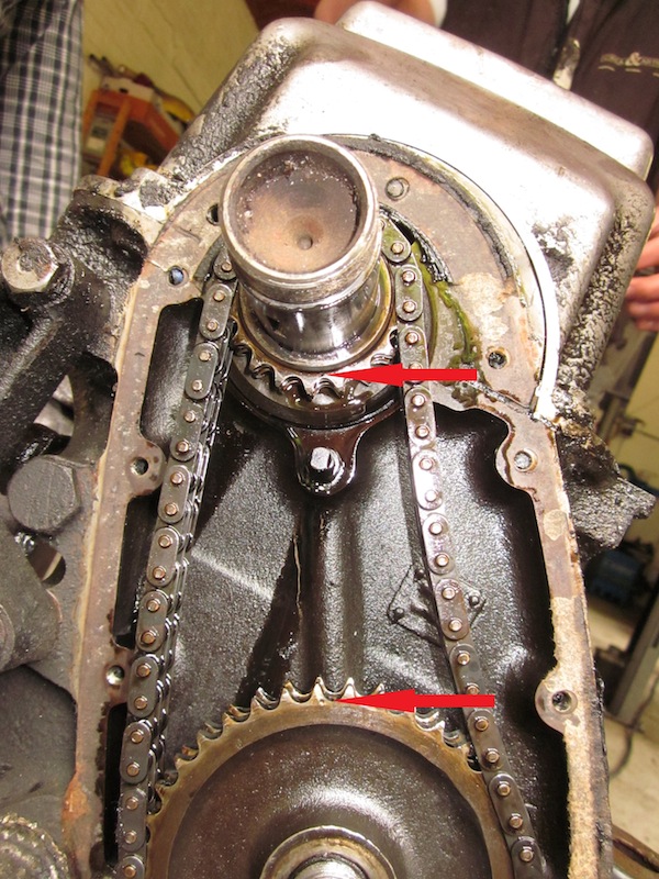

Puntjes, BDP. ...

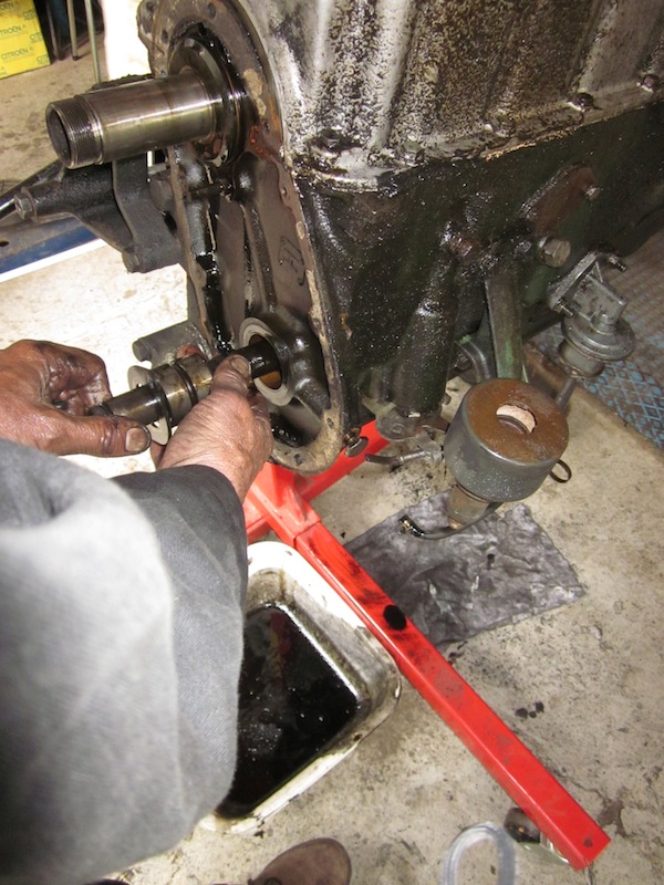

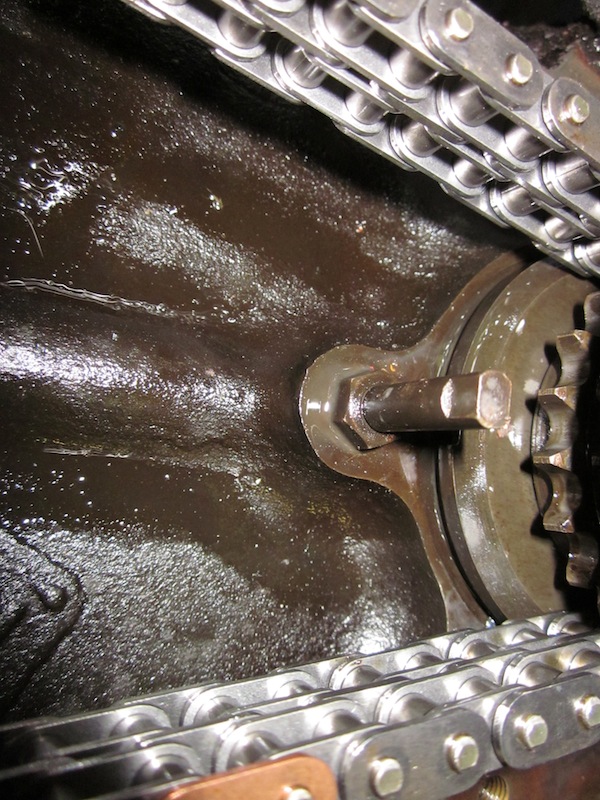

En hoe moet de as van het oliefilter ook al weer?

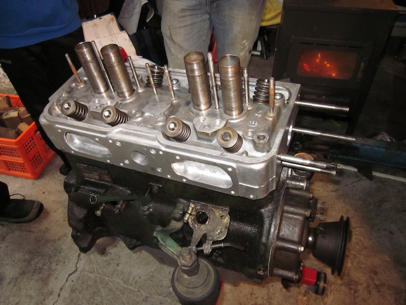

De nieuwe kop:

In de garage van Wouter (droomvaniedereoldtimersleutelaar) werken we verder aan het reviseren van een HY72 blok.
Alleen de bussen en cilinders zijn anders, verder exact gelijk aan een HY78 blok. Voor de revisie werkzaamheden maakt het niets uit.

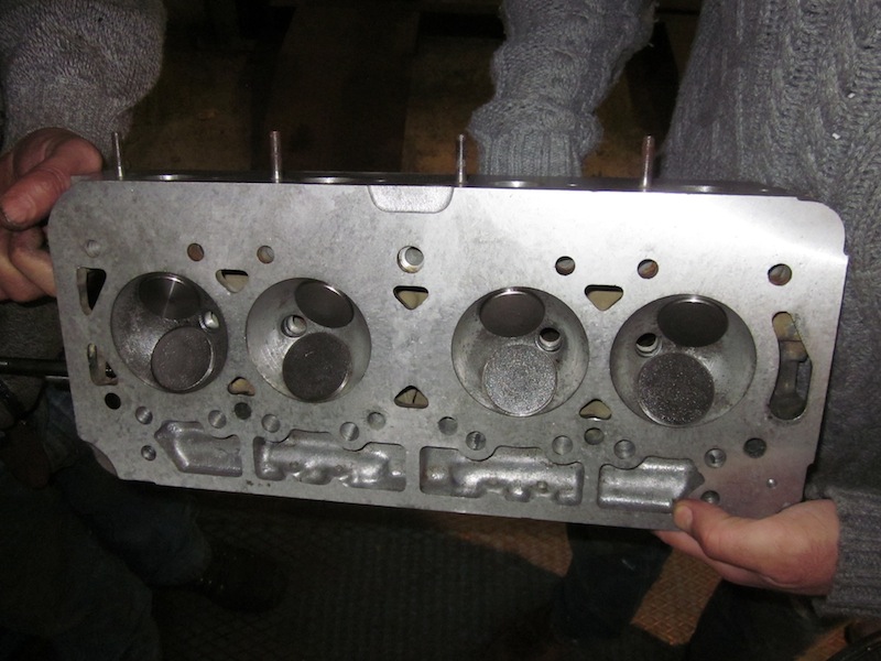

De vorige keer (deel 1) hebben we het blok gedemonteerd en dan is het belangrijk om alle onderdelen zoveel mogelijk bij elkaar te bewaren, liefst zo dat je alles op exact dezelfde plaats weer monteert. Voor de montage hebben we de nodige nieuwe onderdelen nodig en alle herbruikbare onderdelen moeten goed schoon gemaakt worden in de spoelbak. Wouter heeft geshopt in het magazijn van het HY team en daar alle benodigde onderdelen gekocht, incl een gereviseerde kop.
Wat is een gereviseerde kop?; dat is een gevlakte kop met 'nieuwe' kleppen en klepzittingen.

Op de zuigers staat een pijl met 'avant'... maar ja wat is avant? is dat cilindernummer 1 op de kleppendeksel (vliegwiel kant) of de voorkant van de motor (waterpomp kant)? Na wat beredeneren en kijken naar de oude zuiger positie komen we tot de conclusie dat 'avant' de kant van de waterpomp is.

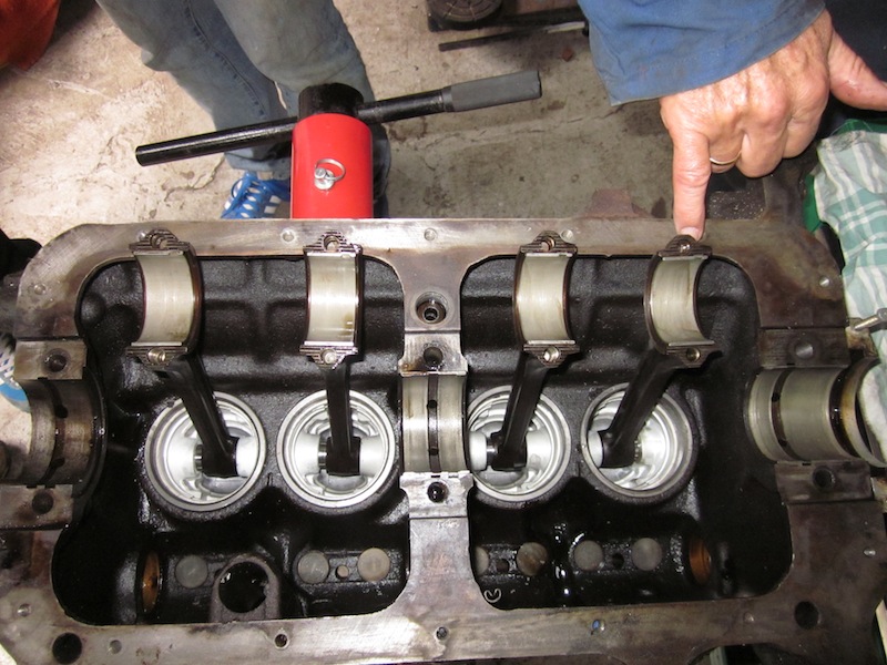

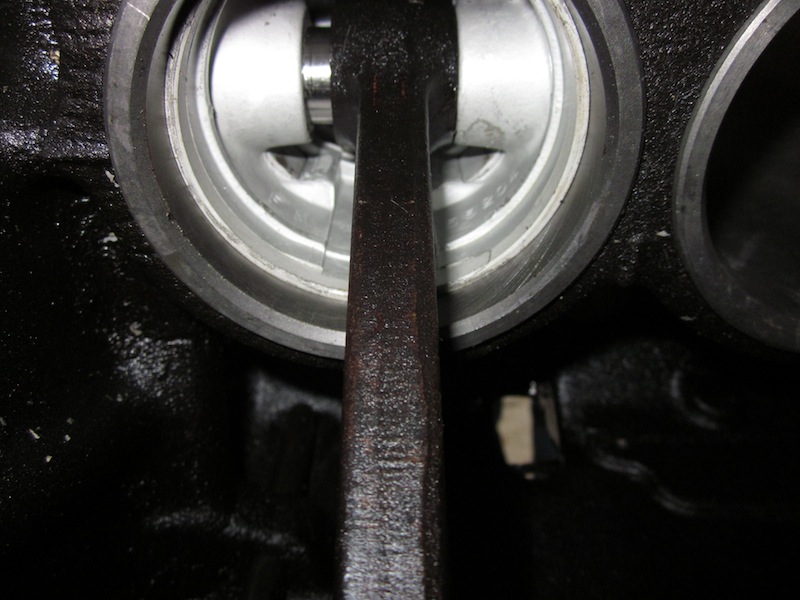

Het plaatsen van de zuiger gaat met behulp van een zuigerveerspanner. Met wat olie in de spanner en de cilinder kan je de zuiger met de hand zo de cilinder in duwen.

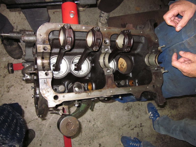

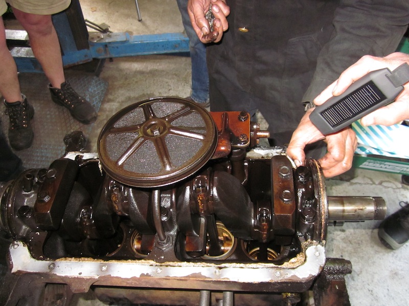

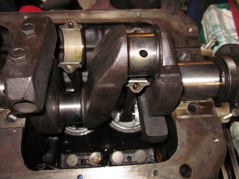

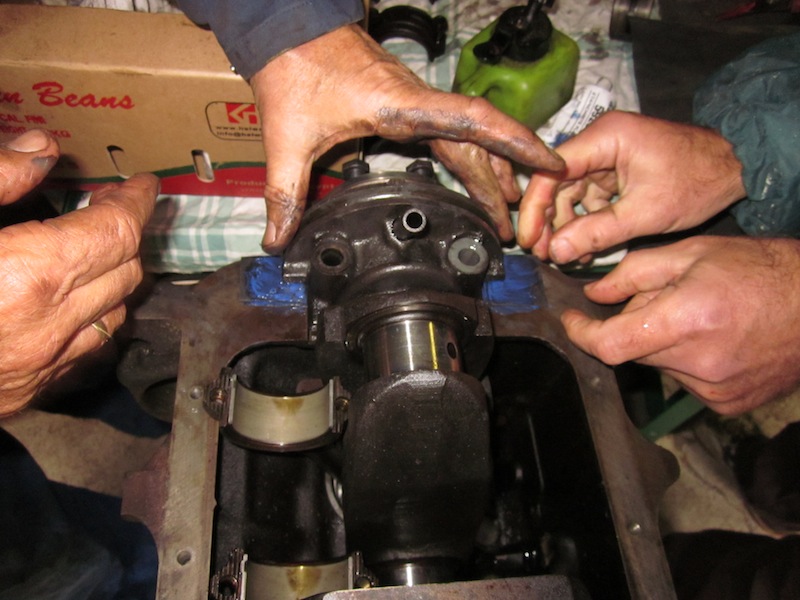

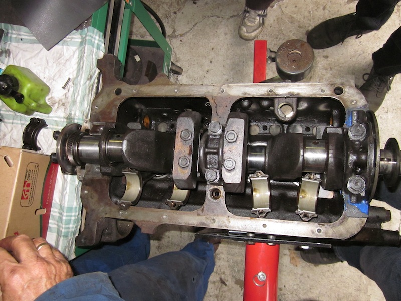

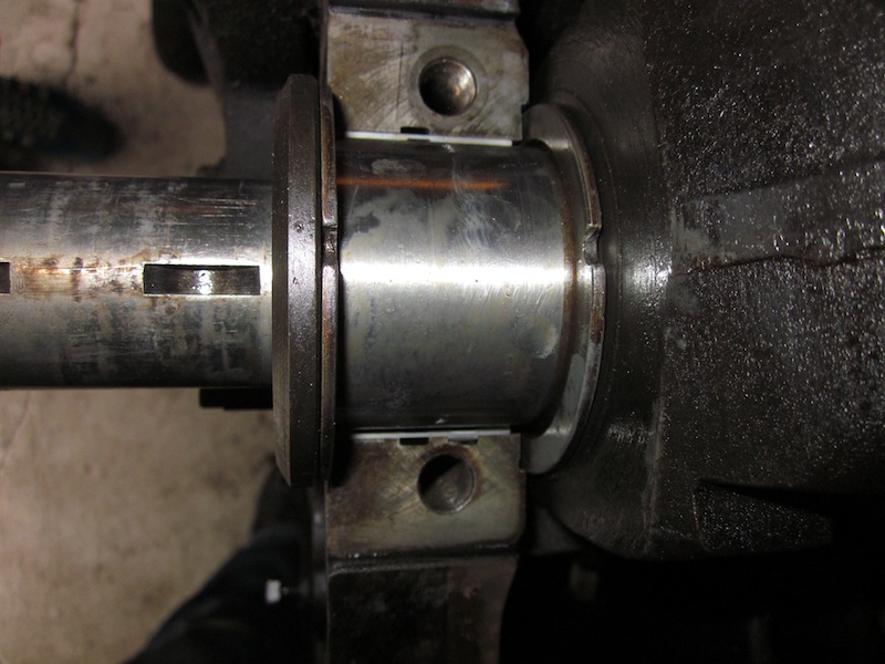

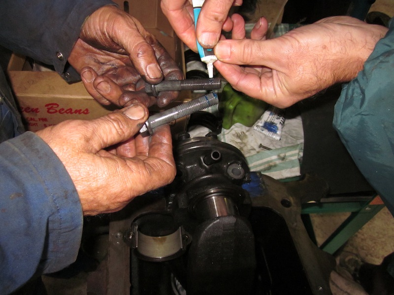

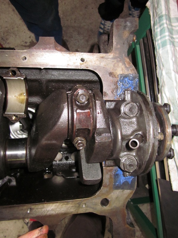

Vervolgens vervangen we de hoofdlagers van de krukas. Deze lagers moet je tijdens een revisie altijd vervangen, de drijfstanglagers zijn meestal nog te gebruiken. Zo lang je geen koperkleurige sporen ziet is het drijfstanglager nog ok.
Let op de lagerschaal aan de distributiezijde steekt iets uit, dat hoort zo. Daarna kunnen de kappen van de hoofdlagers geplaatst worden. Voor de kappen kan je de vierkante kurken stukjes gebruiken als pakking. De kurk kan echter slecht tegen de moderne (met dope 'vervuilde') oliën. Wouter heeft een soort dakdekkers plastic geregeld om de buitenste kappen van een soort pakking te voorzien. Het overtollige kunststof wordt weggesneden zodra de vloeibare pakking gedroogd is.
Aan de distributie zijde gebruiken we een dubbel laagje, aan de vliegwiel kant een enkel laagje. Overal veel blauwe vloeibare pakking tussen en de bouten lekker insmeren met loctide.

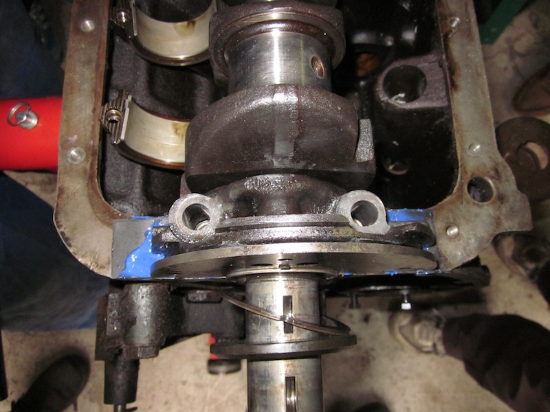

Aan de distributie kant zitten twee ringen met een uitsparing. Die vallen in nokjes van de kap. De uitsparing van de ringen moet omhoog staan tijdens montage van de kap.

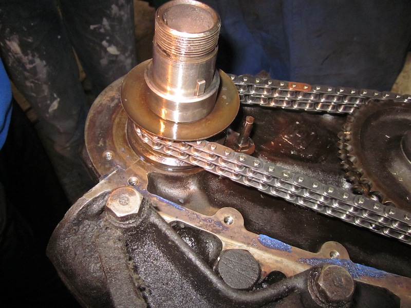

De volgende stap is de distributie.

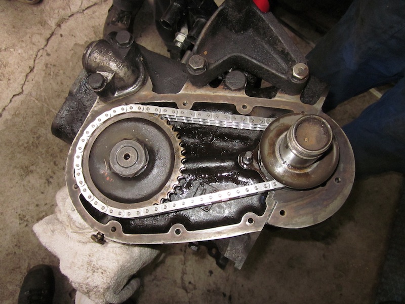

We plaatsen de nokkenas, sluiten het plaatje in de distributiekast en halen de tandwielen erbij.

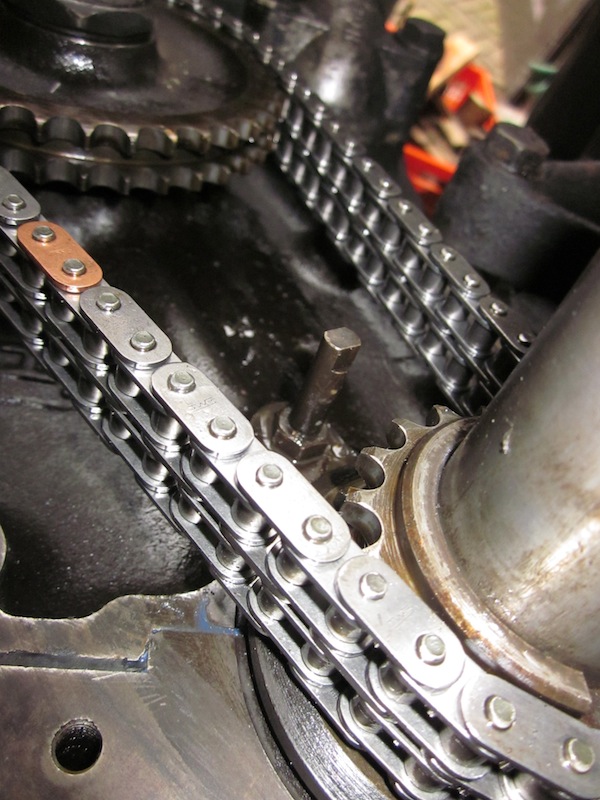

De distributieketting wordt vervangen door een nieuwe. Het zoeken naar de puntjes op de tandwielen is nog even een puzzel, maar dan kan de ketting geplaatst worden. Officieel is daar een hulpstuk voor, maar zonder hulpstuk en wat extra handjes lukt het ook.
Met de halve maatjes in de sleuven van de as en de tandwielen kan het zaakje maar op een manier gemonteerd worden. Let wel op dat je de juiste halve maantjes gebruikt. Er is wat verschil in maat.

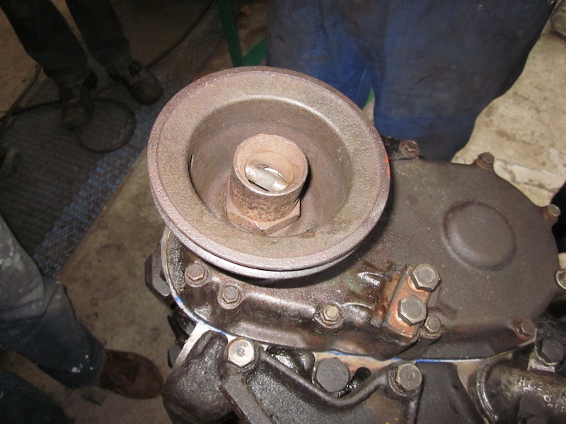

Na het plaatsen van de ketting controleren we de stand van de oliesproeier. Een staafje in het midden bij het kleine tandwiel. Er zit een klein gaatje in dat staat gericht op de ketting. Volgens het handboek moet dit in de richting van het hart van het tandwiel staan. We passen de stand van het gaatje aan.

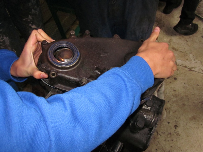

De distributiedeksel wordt geplaatst met een gemonteerde keerring. Ook de deksel wordt helemaal met vloeibare pakking ingesmeerd.
De verdikking van de as die in de keerring draait laat zich wat lastiger plaatsen. Het halve maantje en de sleuf in de ring moeten exact goed zitten.

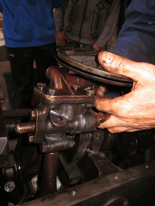

Als laatste monteren we de poelie.

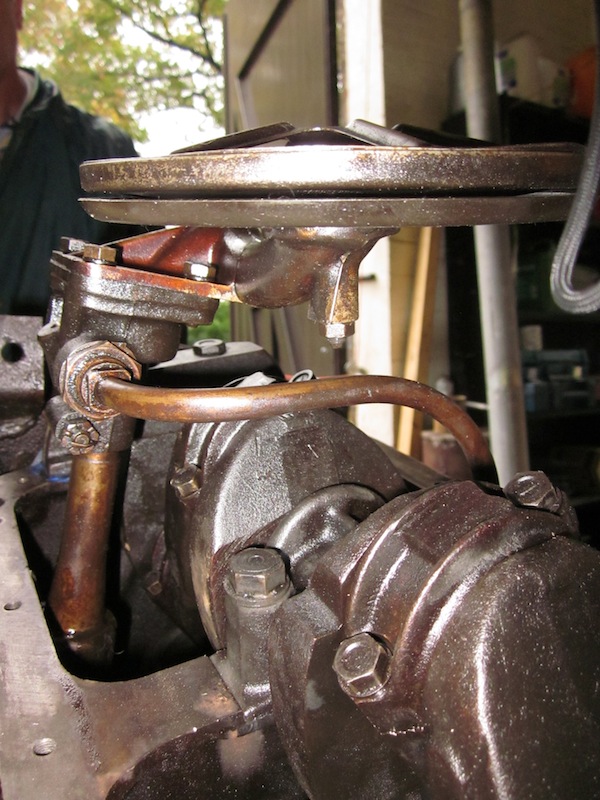

Volgende stap is het plaatsen van de oliepomp. Daarvoor zetten we eerst cilinder 4 (kleppendeksel) in de juiste stand (dode punt, eind compressieslag) zodat de nokkenas in de juiste positie staat. Vervolgens moet je het nokje van de ontsteking zo zetten dat de opening in lijn staat met het hart van de motor en het kleinere gedeelte van het halve maantje naar de motor wijst. Je moet vooraf het nokje van de oliepomp een beetje terug draaien omdat deze tijdens plaatsen in de nokkenas een halve slag (oid) draait. Als de oliepomp geplaatst is, vast zit en de olieleiding vast gedraaid is kan de carterpan geplaatst worden.

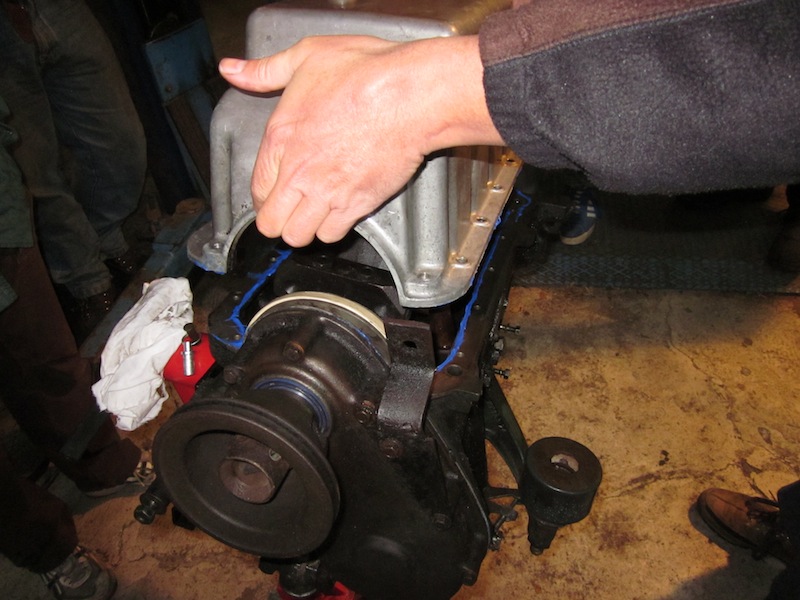

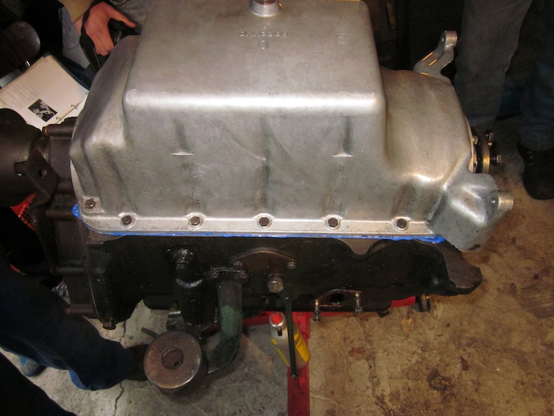

Voor het plaatsen van de carterpan gebruiken we niet de kurken halve maantjes als pakking, maar de kunststof versie die beschikbaar is.
Het plaatsen van de kunststof pakking vergt wat handigheid en je moet ze vervolgens op maat snijden. Ook de eerder geplaatste kunststof vierkantjes worden op maat gesneden. De pan wordt lekker ingesmeerd met vloeibare pakking.

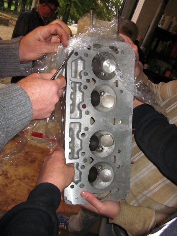

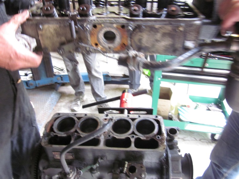

Distributie dicht, onderkant dicht, kunnen we nu eindelijk de kop plaatsen!
De koppakking wordt uit de verpakking gehaald evenals de gereviseerde kop.
Het zaakje op de juiste manier bovenop de motor leggen en de kop is geplaatst.
Een belangrijke, maar niet zo'n moeilijke stap.
