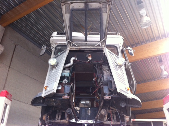

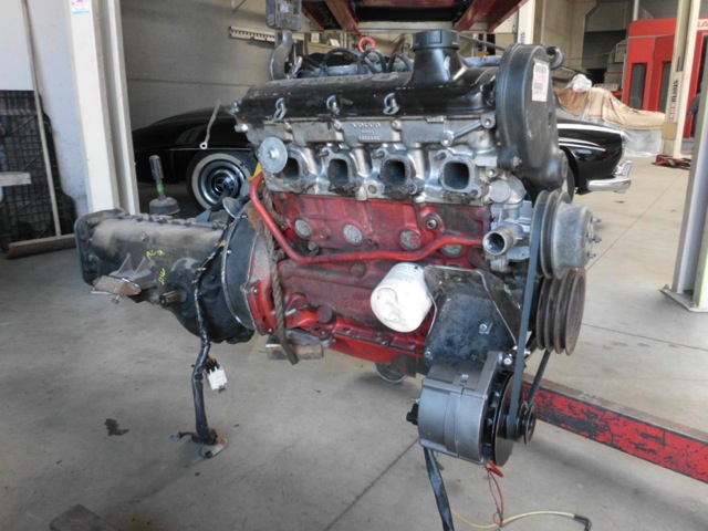

Foto's voor zover van de week meer.
- foto kopie 2.JPG (198.14 KiB) 60310 keer bekeken
- foto.JPG (135.33 KiB) 60310 keer bekeken
- foto kopie.JPG (95.69 KiB) 60310 keer bekeken

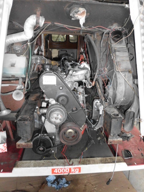

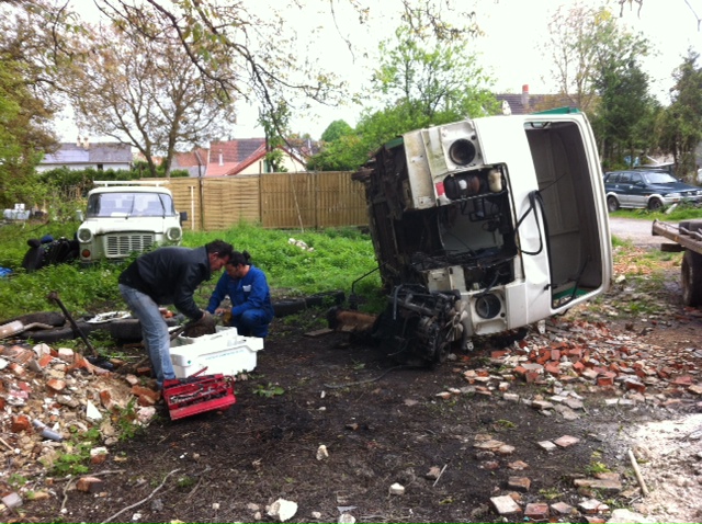

Nog een paar kliekjes
- DSCI2632.jpeg (110.92 KiB) 60275 keer bekeken
- DSCI2649.jpeg (99.22 KiB) 60275 keer bekeken
- foto.JPG (135.33 KiB) 60275 keer bekeken

Ben vooral benieuwd naar jullie ervaringen. Hoe passen jullie de uitgaande assen aan? Hoe goed past het blok op de bak? Past de bak in de beschikbare ruimte? Spannend, hoor!
ELCamión
- Berichten: 56
- Locatie: Den Haag
Re: 120 PK injectie 5 versnellingen en op LPG
Blok past met aanpassingen perfect op de bak. Motor met bak past zonder enig zaag en of laswerk in de HY. Niets is zichtbaar totdat je de motorkap open klapt.

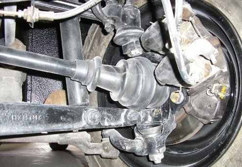

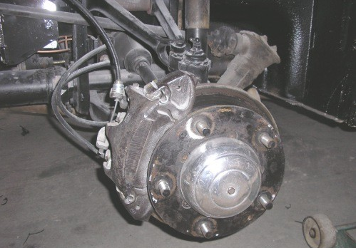

Zo moet het straks eruit zien.
- REM2.png (330.28 KiB) 60231 keer bekeken
- Rem.png (269.14 KiB) 60231 keer bekeken
